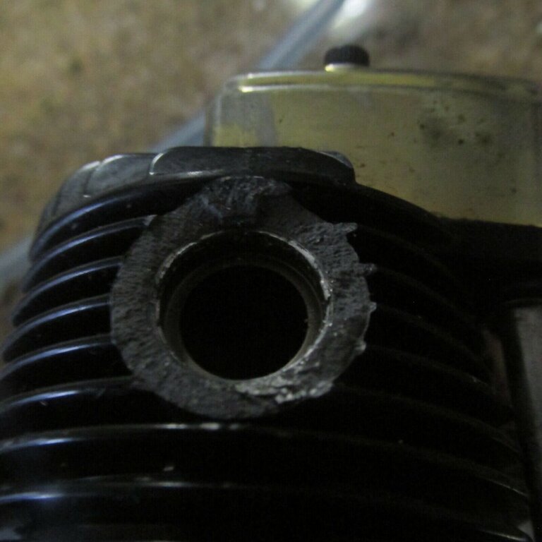

  23. I kolejna fotka/ znaleziona w sieci/ z ukruszonym kolektorem wydechowym.Saito 125. Przypadek, a może mało wytrzymały stop aluminium ?
