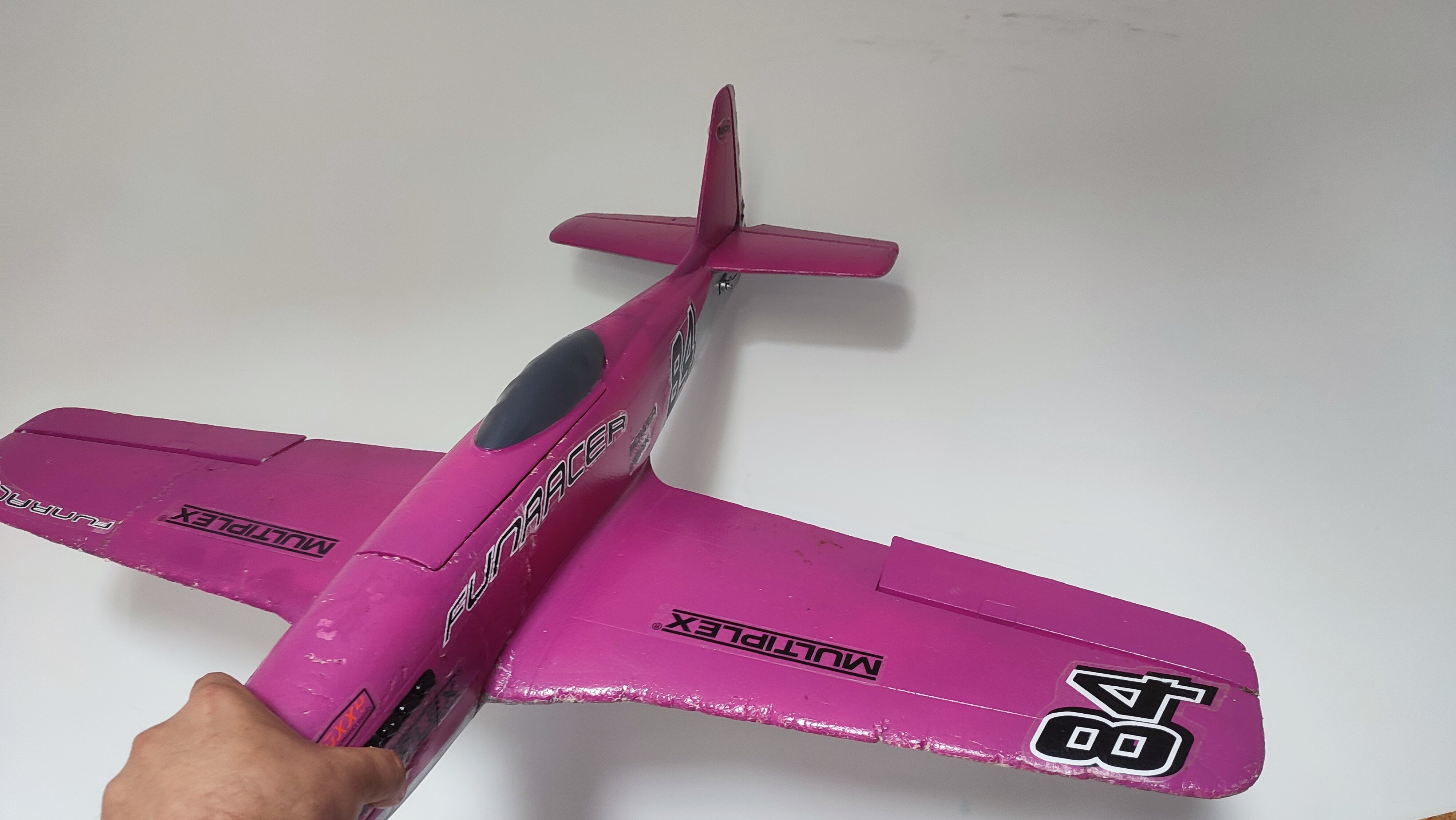

Patryk Sokol Opublikowano 31 Lipca 2025 Opublikowano 31 Lipca 2025 W dniu 28.07.2025 o 23:33, Patryk Sokol napisał: 4 godziny temu, japim napisał: Pędzlem. ciekawa sprawa ze srebrnym - że tej farby wcale nie trzeba dużo aby uzyskać efekt. Wałkiem na pewno nie - bo to będzie już przesada. Zrób sobie testy na jakimś kawałku. ALE ! trzeba pamiętać że to jest farba akrylowa - próba malowania tym plastiku jako takiego (EPP, wydruki z PLA/ PETG) kończą się tym, że lakier schodzi od pociągnięcia paznokciem - wcale nie trzyma. Jest taka ciekawostka: https://allegro.pl/oferta/novol-plastic-primer-podklad-do-tworzyw-spray-17728513489 Czyli primer do tworzyw sztucznych w spray'u. Kładzie się na tworzywo cienką warstwą, daje wyschnąć i większość farb trzyma się jak złoto. Tak np. malowałem Funracera: I nawet na wgniotkach nic nie odłazi (a trzeci sezon mu leci) 2

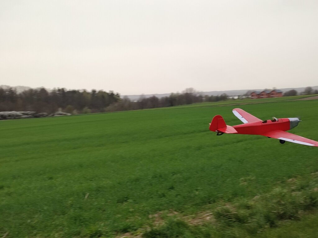

Patryk Sokol Opublikowano 1 Sierpnia 2025 Opublikowano 1 Sierpnia 2025 12 godzin temu, zbjanik napisał: Ja to w takich razach stosuję lakier wodny do podłóg i papier, a jak mi szczególnie zależy na wadze to bibułę, Owszem, nieco waży, ale też wzmacnia strukturę, mocno utwardza powierzchnię. No i to można malować już czym tylko się chce. To jest fajna metoda, bo z pianki robi bardziej na serio model. Tzn. Tak potraktowane modele zaczynaja dużo lepiej trzymać trym i trwałością nie różnią się od drewna. Tak np. Zaprojektowałem (a kolega wykonał) Klema: Bardzo fajna technologia. Polecam też papier japoński na lakier, łatwo go później na gładko zrobić (wystarczy podkład wypełniający w spray'u) 1

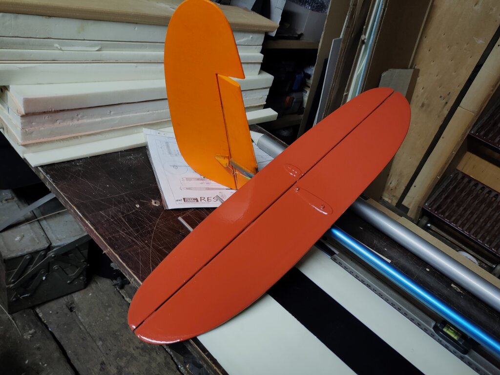

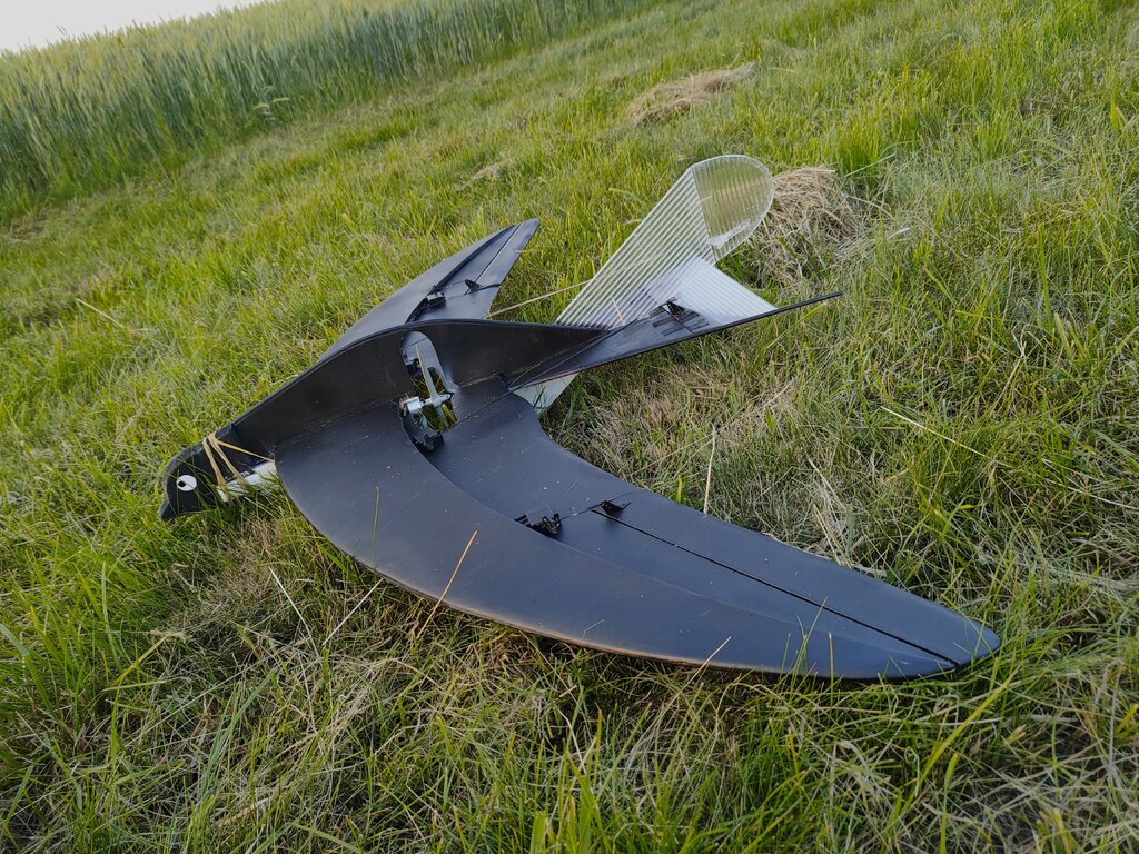

zbjanik Opublikowano 2 Sierpnia 2025 Opublikowano 2 Sierpnia 2025 Papier normalny, taki mój standard, to zwykły do drukarek, albo z jakichś instrukcji do mebli (większy format). Bibuła to bibuła zwykła, kolorowa, taka dekoracyjna. Swoją kupiłem w sklepie TEDI, zestaw kilku kolorów za parę złotych. Od biedy kolor bibuły może zostać jako ostateczny, jeśli zależy nam na wadze, a estetycznie jest akceptowalny w koncepcji modelu- można już nie malować żadną farbą. To jest na przykład dobre zastosowanie do stateczników- tu przeważnie waga ma znaczenie krytyczne, w każdym razie istotne. Załączam dwie fotki moich modeli w tej technologii: Jaskółka pokryta papierem normalnym, z instrukcji mebla z IKEi, oraz modelu KUDOS (jeszcze nie gotowy, będzie o nim relacja)- tu stateczniki są z dość twardego depronu, a powierzchnia pokryta bibułką, a to ze względu na dość wyśrubowane wymagania co do położenia SC, a kadłub dość długi.
