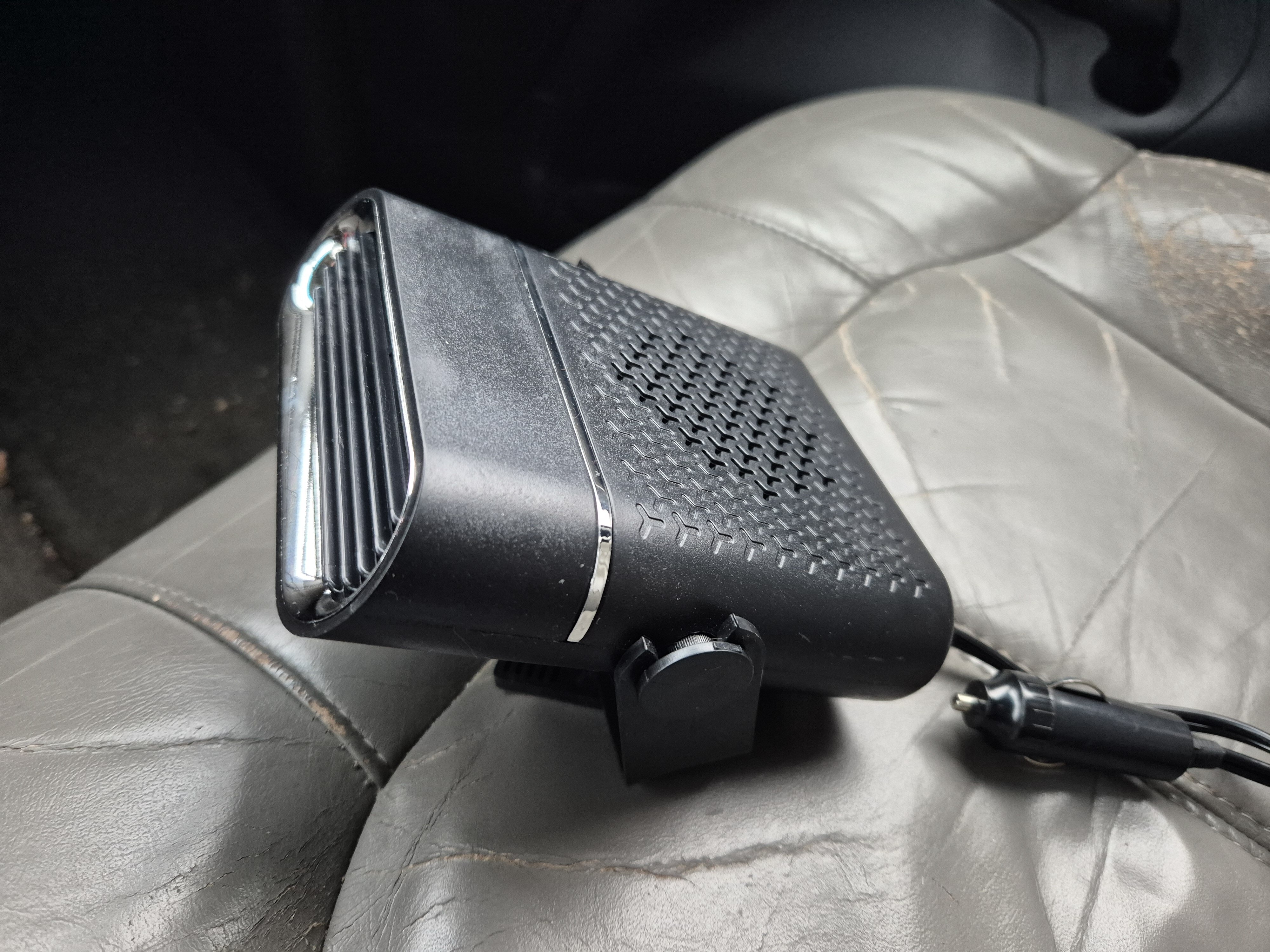

japim Opublikowano 14 godzin temu Opublikowano 14 godzin temu Mam taka dmuchawe. Pociagniesz max 120W z gwiazda zapalniczki - czyli 20x mniej niż zwykla suszarka do włosów. Dmucha, a raczej huha cieplym na tyle ze moze zdejmie zaparowanie, ale watpie czy poradzi sobie ze szronem. Najlepiej kupic auto z ogrzewana przednia szyba. Albo dolozyc chinskie webasto 8kw za 250zl na rope i ogrzewac auto od srodka w 5 minut.
