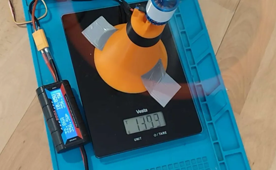

Maksymalny ciąg obu silników (X2216-II 1400KV) razem to 2,8 kg na akumulatorach Lipo 3S rozładowanych do napięcia przechowywania (wykonany test na wadze).
Przy naładowanych ciąg przekracza 3,2 kg.

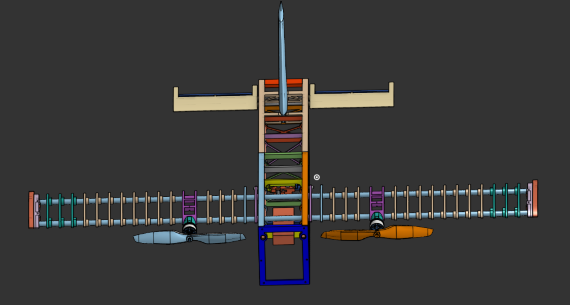

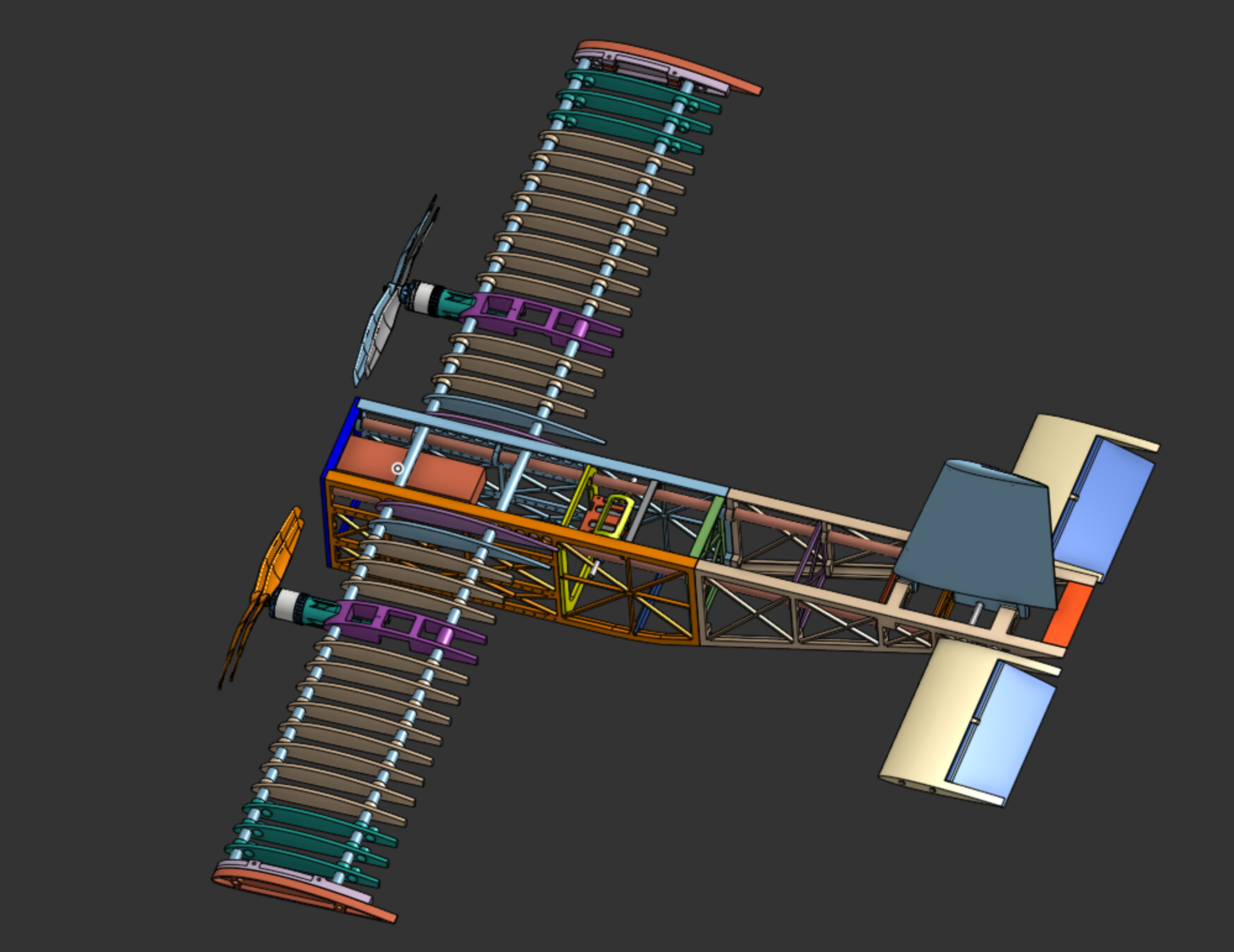

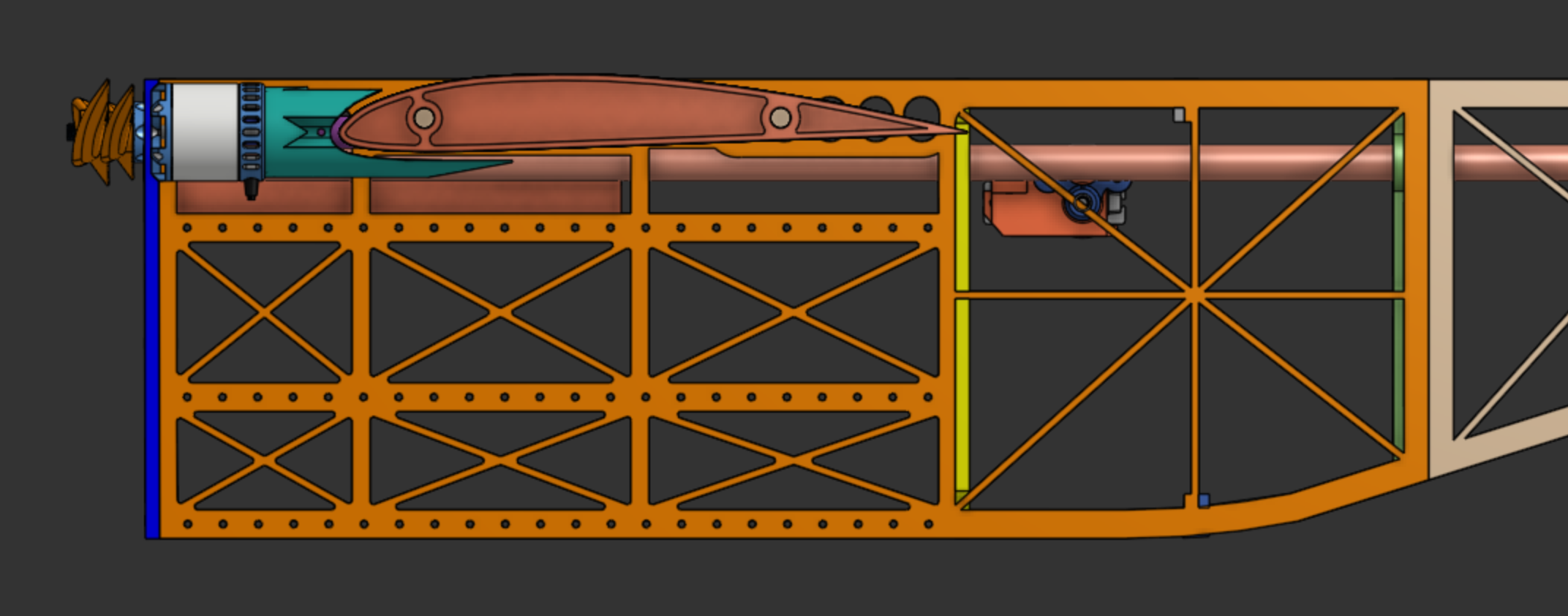

Aktualnie zmieniam nieco koncepcję przeszkadzają mi rurki wzdłuż kadłuba więc je usuwam zwiększając sztywność poprzez modyfikację kratownic. Na rysunkach poprzednia wersja z rurkami.
Długość kadłuba 900 mm
Rozpiętość skrzydeł max (z wingletami) 1300 mm, na rysunkach 1000 mm.
Na rysunkach dwie wersje śmigieł Gemfan 8045 i 9060.
W części dziobowej będzie także rurka Pitota z czujnikiem ciśnienia zaprojektowana tak, by w razie uderzenia o ziemię schować się do części dziobowej i częściowo ulec uszkodzeniu (ten fragment będzie łatwo wymienny).

Badzo krótki nos. Możesz mieć problem z wyważeniem jak zrzucisz ładunek.
Sam ładunek lepiej żeby był w środku ciężkości.
Dlatego mam:
- możliwość dołączenia dowolnej wersji nosa,
- regulację położenia skrzydeł,
- regulację położenia ładunku.
Dodatkowo o czym zapomniałem wspomnieć, także akumulator będzie miał regulowane położenie.
Ładunek nie zawiera całej przestrzeni cargo, z reguły będzie mniejszy.

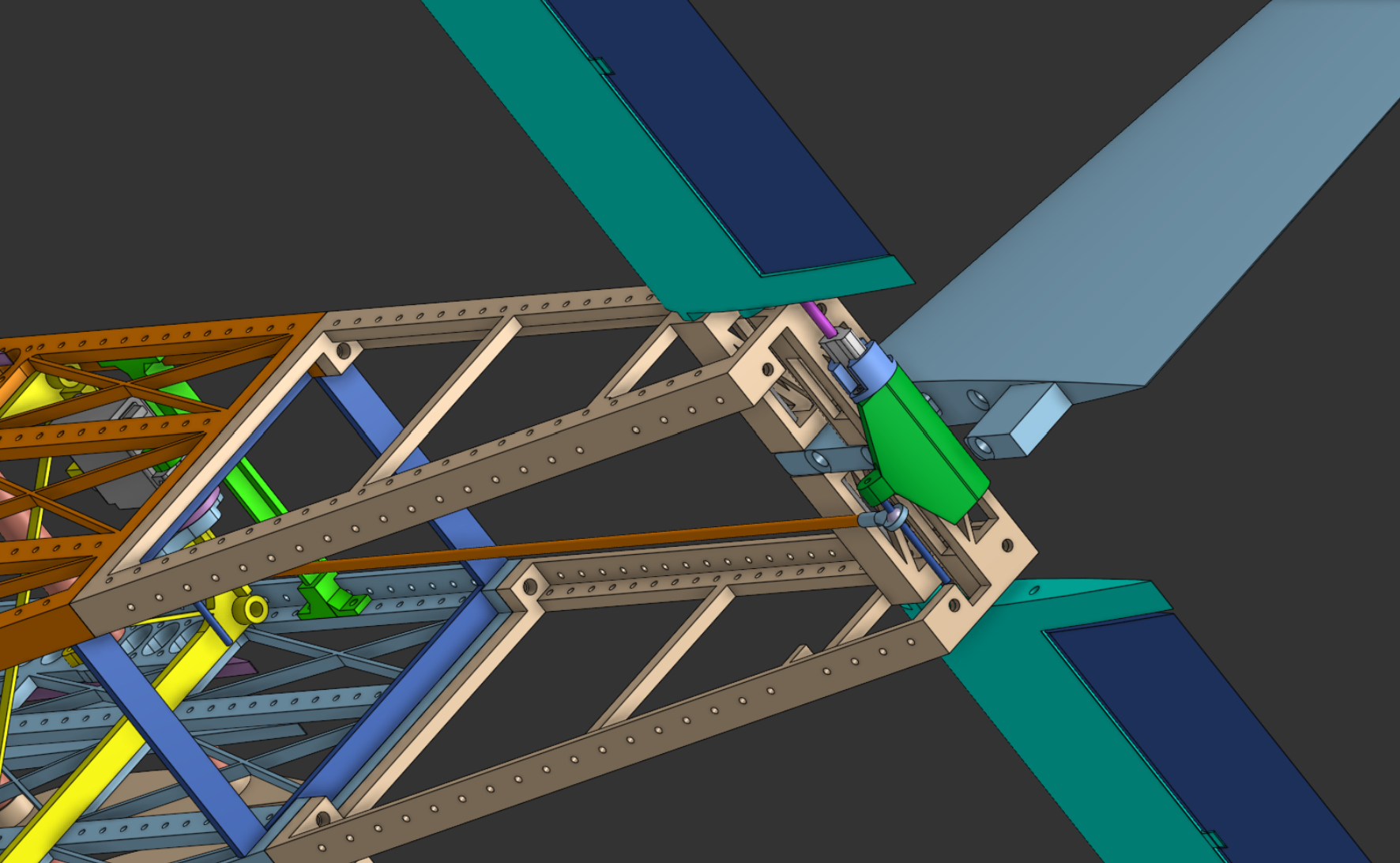

Ciekawy projekt. Biorąc pod uwagę podobny kształt mojego skyvana do twojej maszyny polecam jednak zwiększenie statecznika pionowego lub zrobienie go podwujnego na końcach statecznika poziomego. W tego typu wielosilnikowcu to podstawa. Bo masywny Kadłub będzie Ci zasłaniał statecznik pionowy....
Godzinę temu, POGO napisał:
... polecam jednak zwiększenie statecznika pionowego lub zrobienie go podwujnego na końcach statecznika poziomego. W tego typu wielosilnikowcu to podstawa. Bo masywny Kadłub będzie Ci zasłaniał statecznik pionowy.
Brałem pod uwagę takie rozwiązanie, dlatego mam możliwość zmiany stateczników poziomych pionowych lub całej części ogonowej.
Na pierwszy ogień pójdzie taki jaki jest na rysunkach, a później będę eksperymentował.

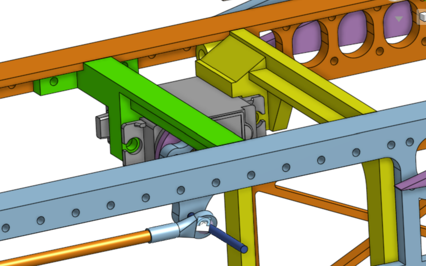

Aktualnie już zmieniam tę część konstrukcji, bo chcę pozbyć się dwóch popychaczy bocznych steru wysokości i zastosować jeden ukryty w kadłubie centralnie. Gdy zaprojektuję wrzucę screeny.
Schowałem do kadłuba układ sterowania sterem wysokości.
W załączniku animacja ruchu steru kierunku.
Serwo na razie podparte tylko z jednej strony, ale będzie także z drugiej.
Dodałem też punkty mocowania do  wykorzystania dla montażu wręg, itp.

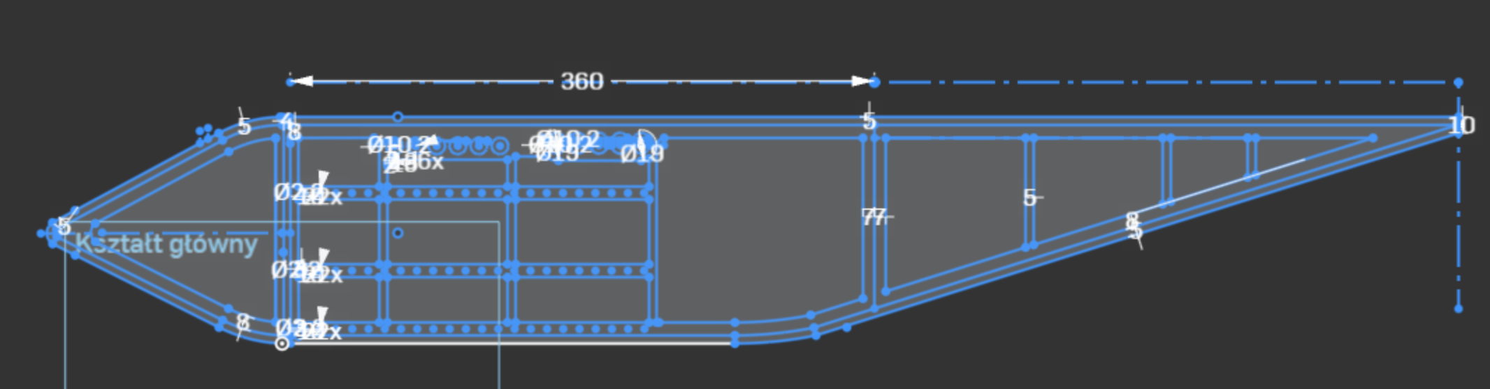

Uprościłem szkielet kadłuba.
Dorobiłem blokadę kąta natarcia skrzydeł (0 lub 1.5 stopnia) oraz otwory do ich mocowania ...
... oraz drugą belkę mocowania serwa.

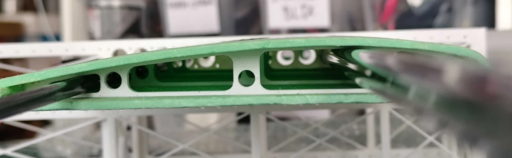

Skrzydła to testowe wersje do nauczenia się ich wykonania w szczególności wyginani pianki i jej klejenia oraz oklejania taśmą.

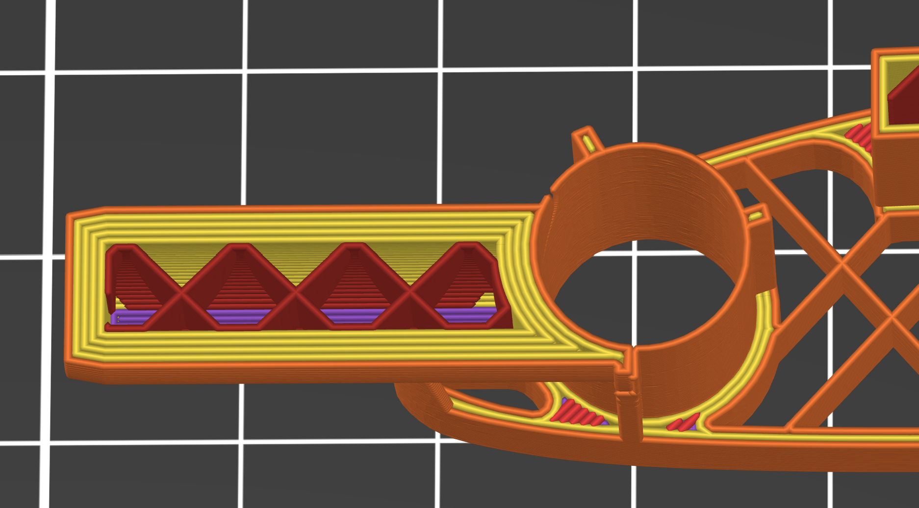

Pierwszy element wydrukowany z ASA z włóknem węglowym.
ASA ma spory skurcz,  nie oderwał się od stołu, ale trochę zniekształcił pomimo, że stygł razem z drukarką.
Nie powinno to jednak mieć wpływu na etapie montażu.
Waży 53g i wymiary 360x130 mm.

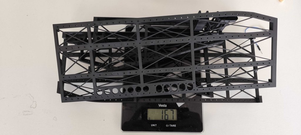

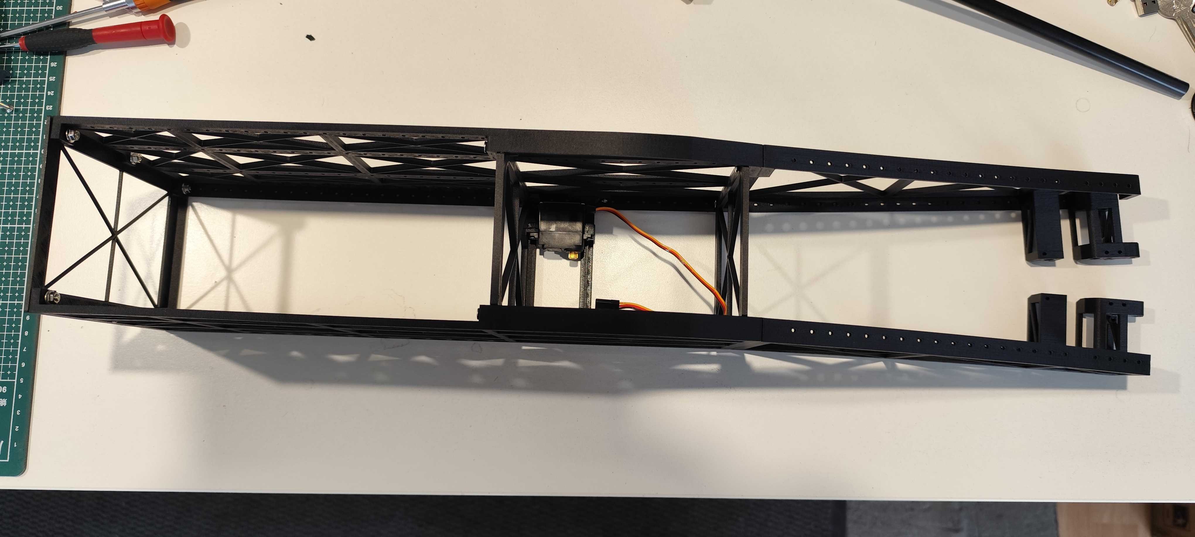

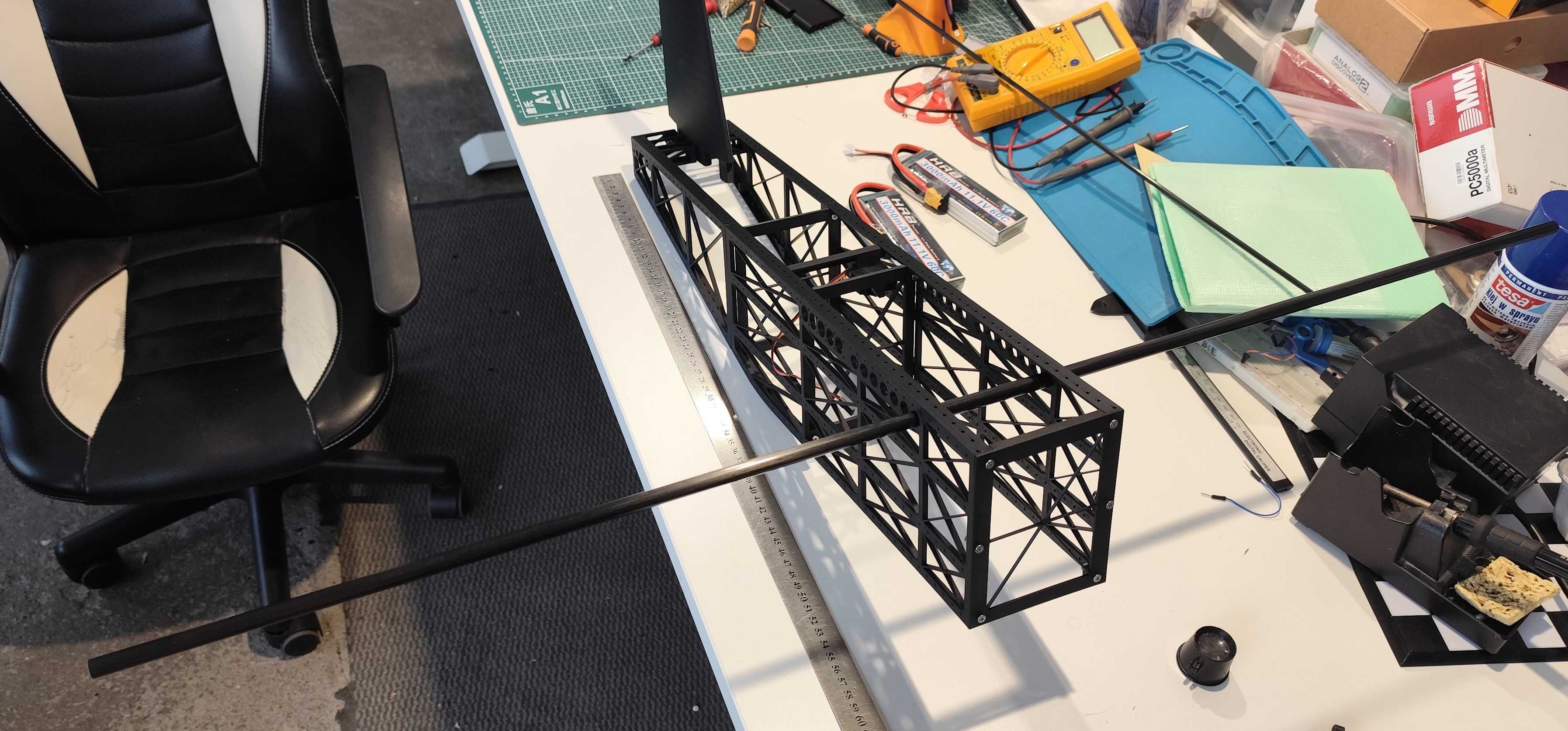

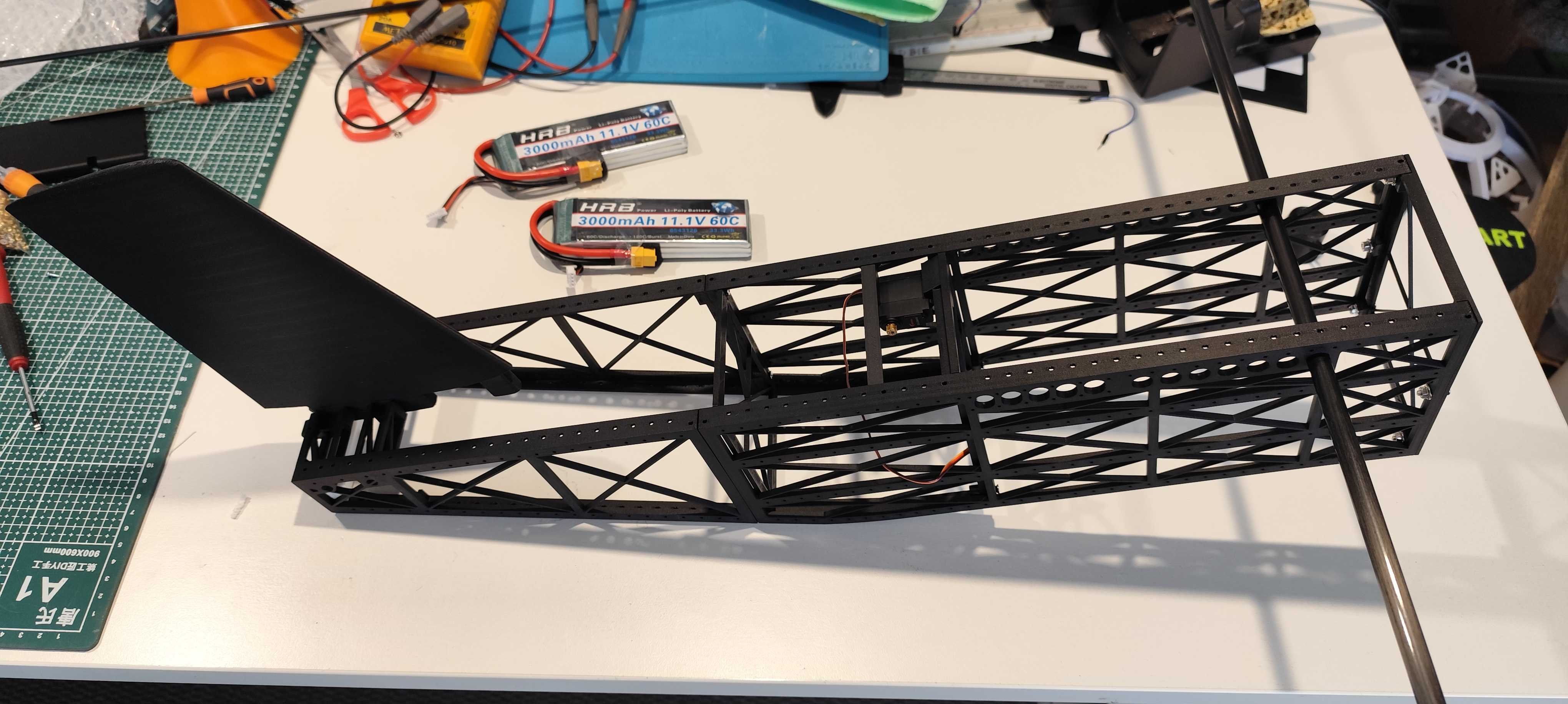

Główne elementy kadłuba z filamentu ASA-CF.
IMG_20260716_112140.thumb.jpg.b8ebdaf374ddfca1802b4e7614d9ca6f.jpgIMG_20260716_112049.thumb.jpg.bfd1295779ab3b9bb467aebf91429ac8.jpg
Aktualnie ta część konstrukcji wraz z jednym serwem DS238MG oraz statecznikiem pionowym i jedną rurką skrzydła waży 317 g
ASA to filament o sporym skurczu dlatego duże (360mm) elementy wyginają się, na szczęście nie w trakcie druku, do stołu przylegały idealnie. Ale konstruując trzeba o tym pamiętać dlatego tutaj wewnętrzne wręgi w samolocie utrzymują kształt całej bryły. Główna część konstrukcji prawie gotowa, ale brakuje jeszcze dwóch wręg w tylnej części oraz końcówki ogona.

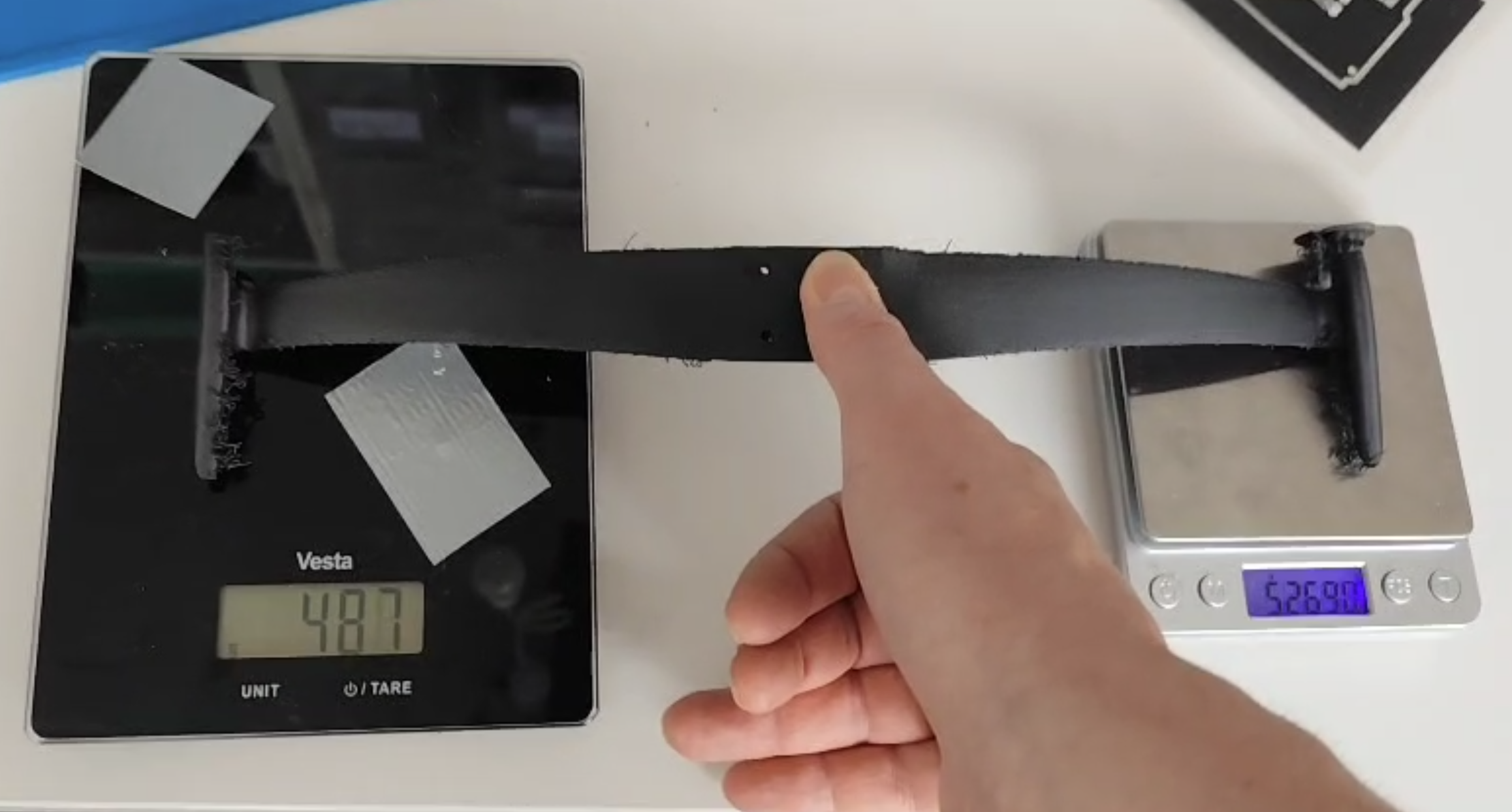

Samolot ma lądować i startować  pionie, ale do testów potrzebne mi  jest podwozie które można łatwo dołożyć w każdej potrzebnej sytuacji.
Ponieważ kadłub jest dość wąski w stosunku do wysokości (1000x130mm) oraz faktem że chciałbym się uczyć pilotować nie rozbijając go podczas lądowania, zaprojektowałem dość spore podwozie tylne.
Wydruk z filamentu PA-CF (nylon z włóknem węglowym) powinien dać odpowiednią wytrzymałość na uderzenia i giętkość pod wpływam sił działający na niego.
Waga bez kół to około 60g, trochę dużo ale to nie jest istotne, bo jak pisałem to tylko do testów.
Sprawdziłem naprężenia przy obciążeniu 1 kg i jest bardzo dobrze. Miejsca czerwone wzmocnię nieco.
Przy 3 kg ugięcie będzie w mm wynosić:

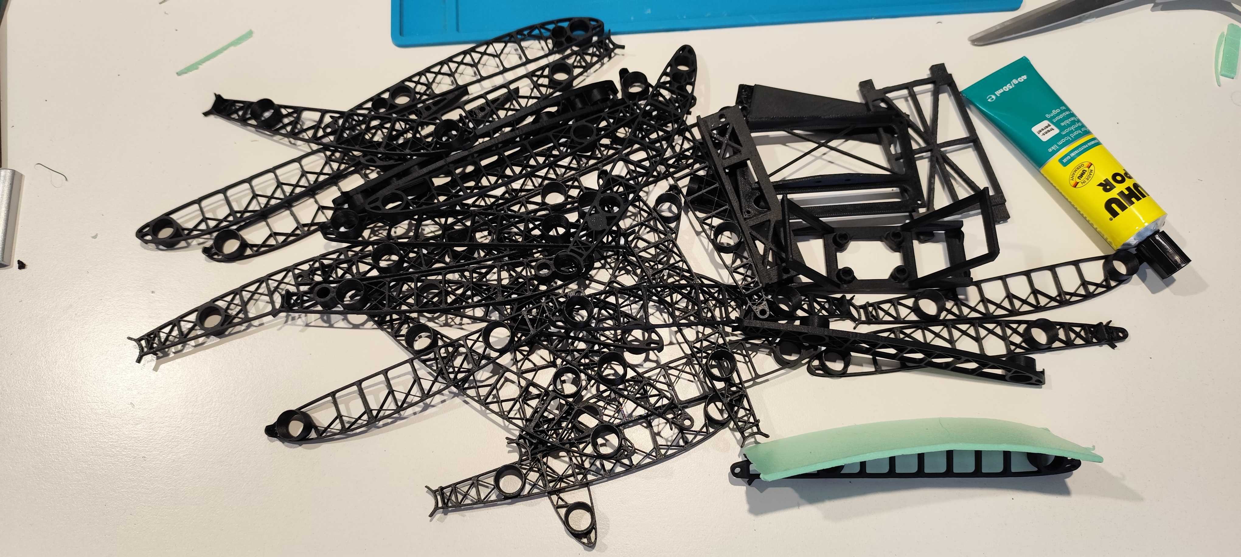

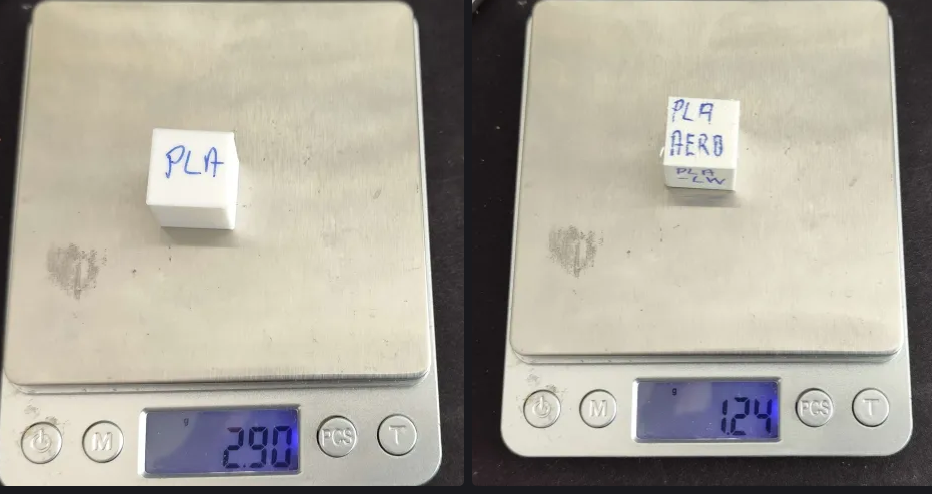

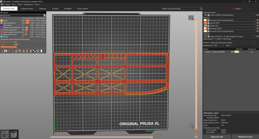

Większość żeber wydrukowanych z ASA-CF. Średnio jedno waży 2,5g.
Dodatkowe elementy kadłuba także.
Podwozie odchudziłem i waży 25g. Filament PA-CF trudny do druku (co widać na zdjęciu poniżej), bardzo sztywny po wydrukowaniu, ale po wchłonięciu wilgoci z powietrza (24h) mięknie.
Aby nie miękł można pomalować podkładem Primer Plastic oraz wierzchnią warstwę poliuretanową, by zamknąć dostęp wilgoci do  elementu.
Podczas testu zaraz po wydrukowaniu nacisk z ugięciem 2-3cm wymagał około 2kg, ale po nasiąknięciu wynosi około 1 kg. Na razie nie maluję podwozia, zobaczę jak będzie się sprawowało po zbudowaniu samolotu. Można wysuszyć przez 6-8 h (mieści się w suszarce do filamentów) i pomalować - może zrobię taki eksperyment by zobaczyć efekt sztywnienia.

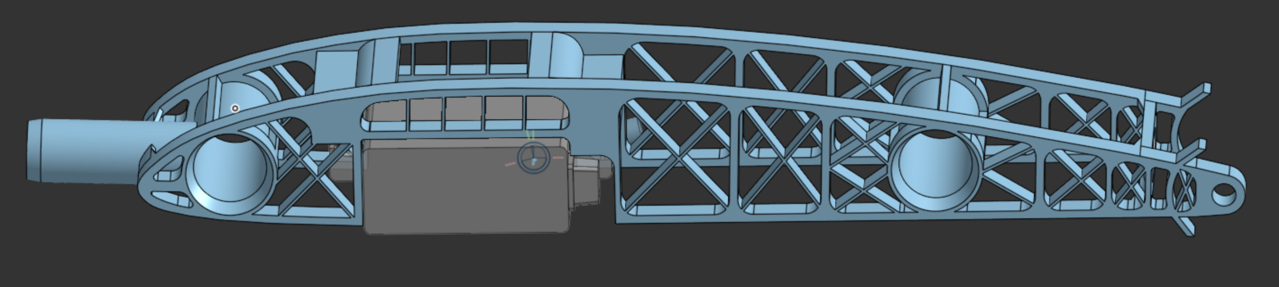

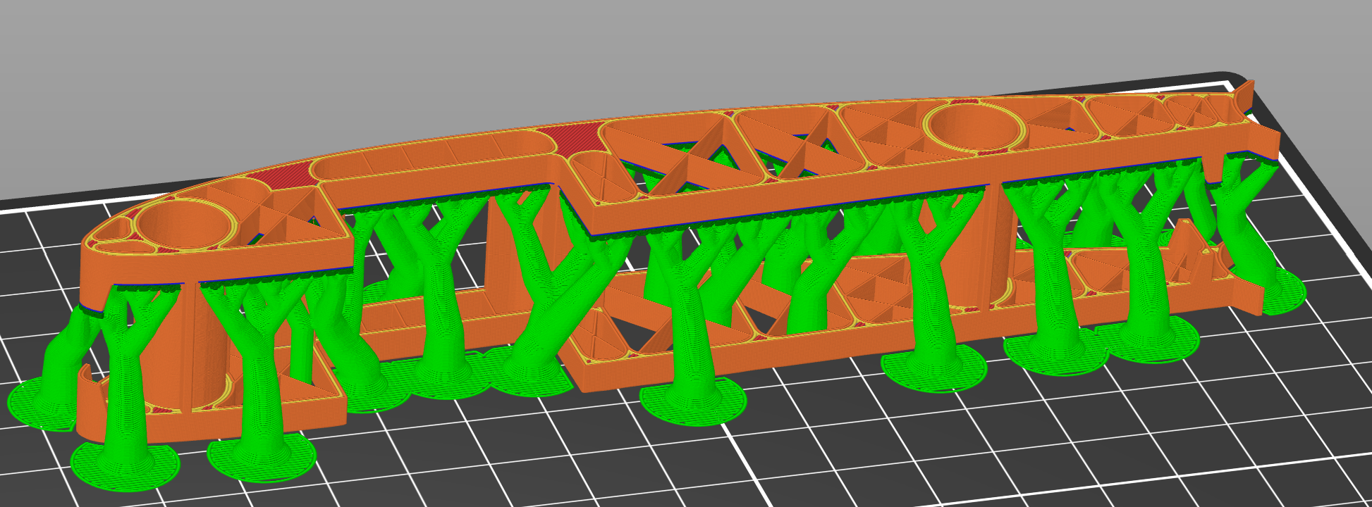

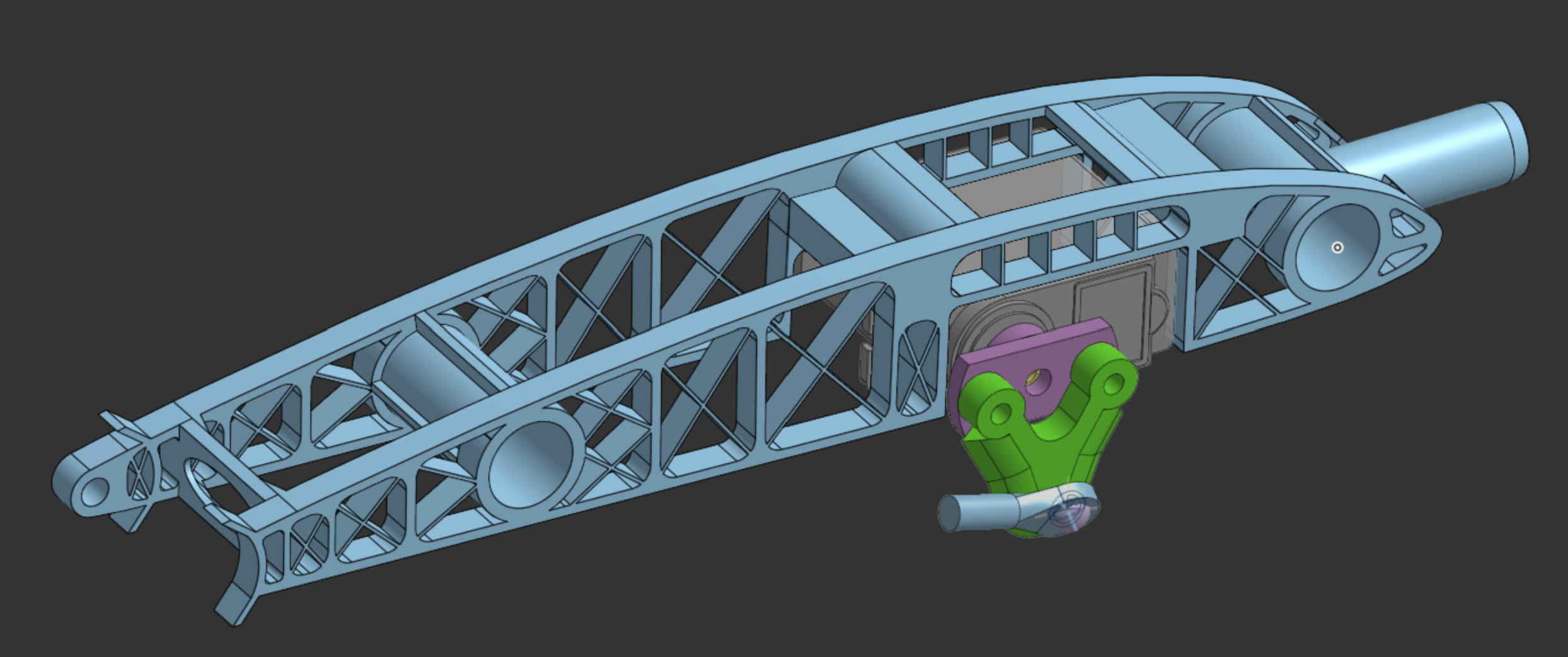

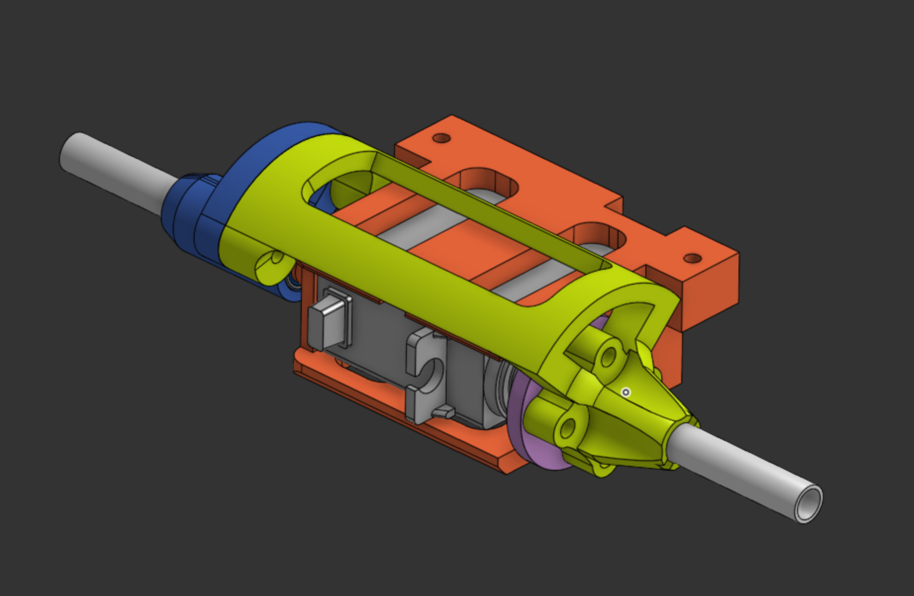

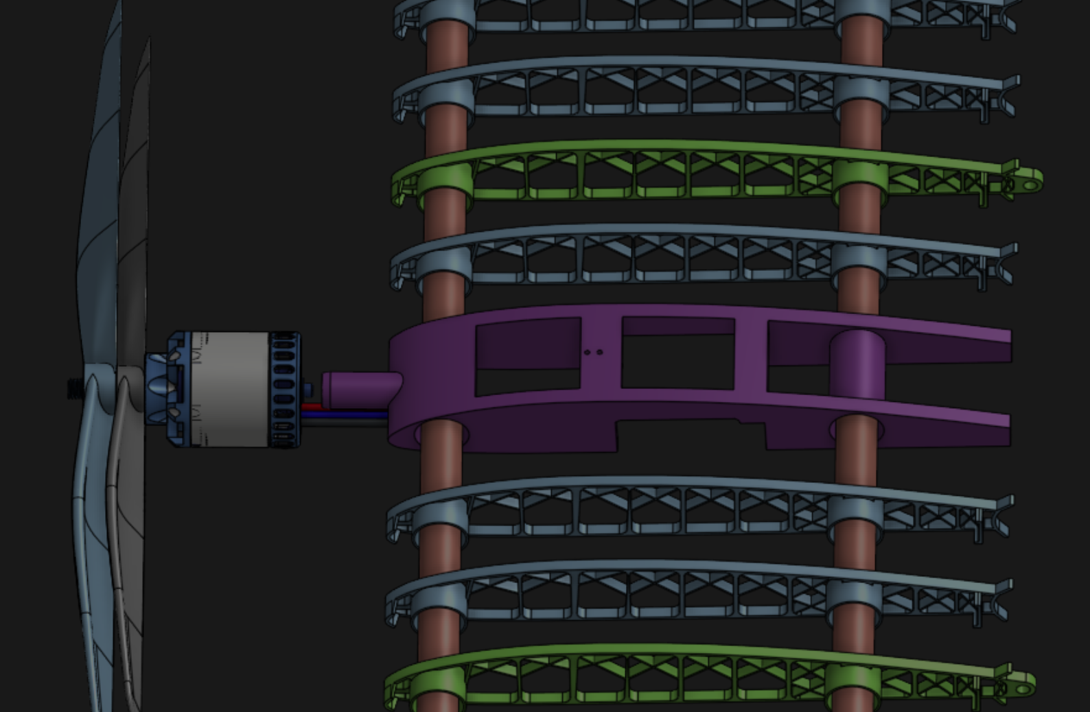

Dzisiaj dokończę gondolę silników, by ze wstępnej koncepcji zrobić końcową wersję:
Gondola zaprojektowana.
Waga 9g.

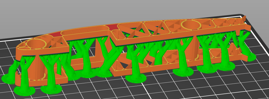

Druk wymaga sporo podpór.
Miejsce mocowania silnika będzie wzmocnione:

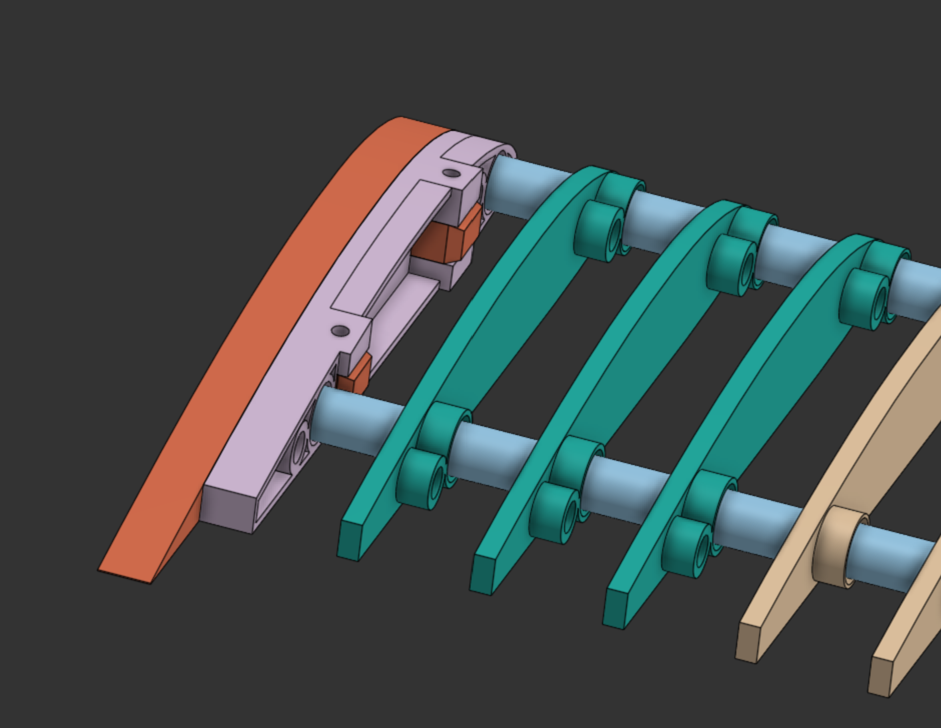

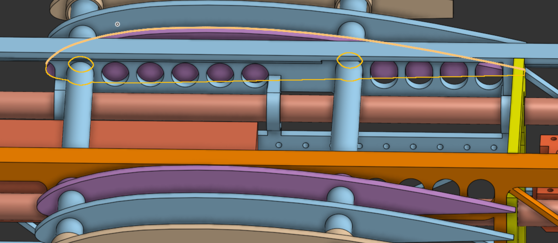

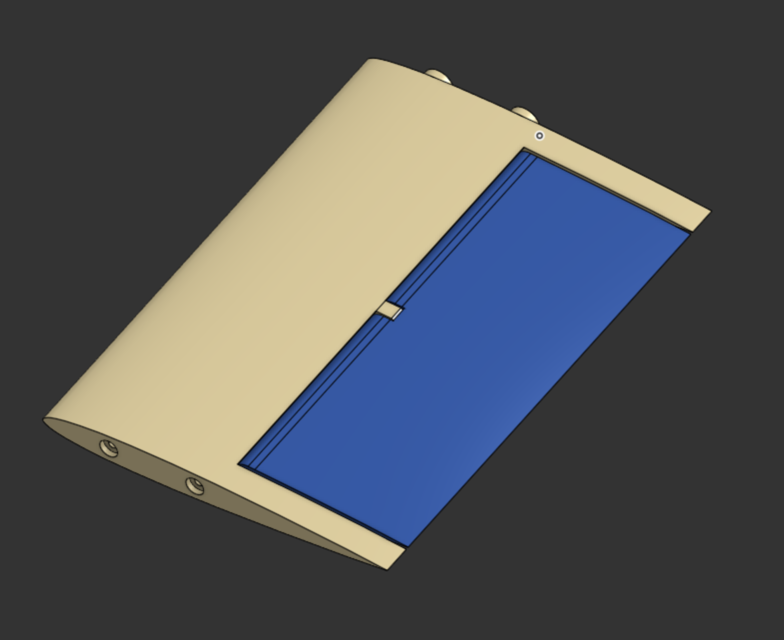

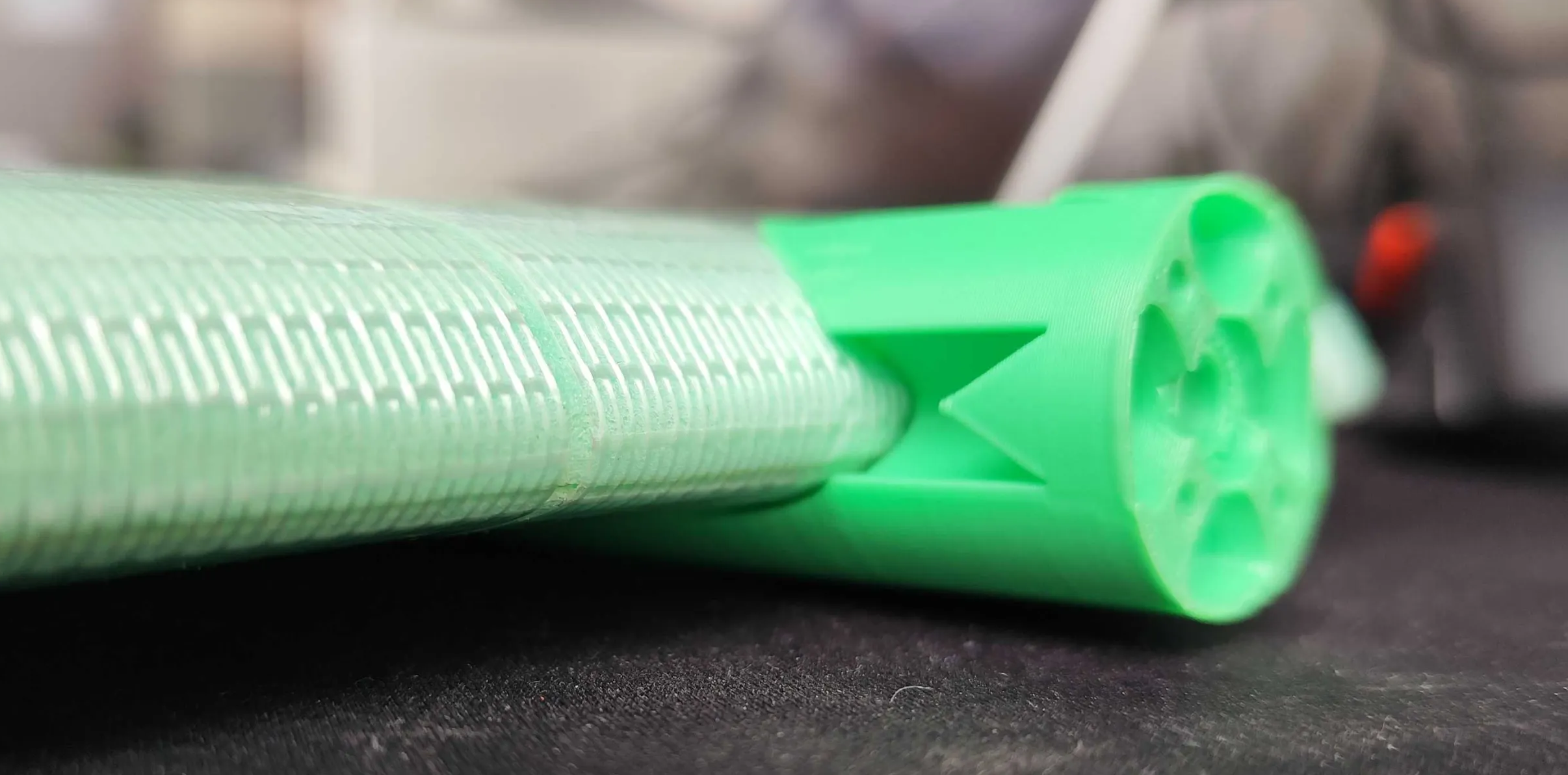

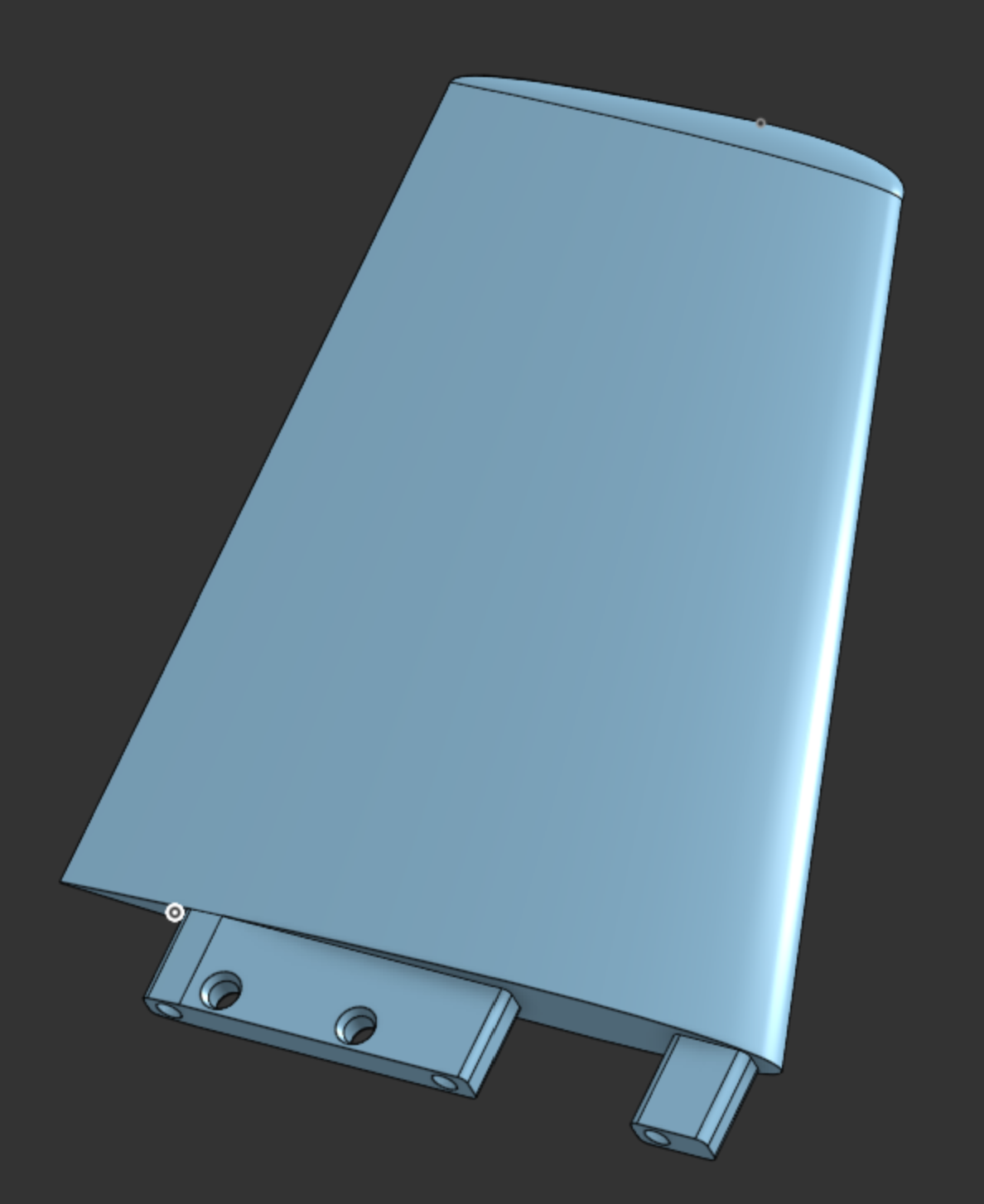

Zaprojektowałem orczyki do flaperonów tak by można zmieniać ich długości według potrzeb.
Popychacze z rurki węglowej 3/2 mm.
Flaperony mają długość 415 mm i musza być drukowane w pionie by otwory na oś były idealne. Dlatego pociąłem je na 3 części łączone na klej oraz bolce z wykałaczek drewnianych.
