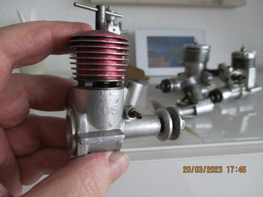

Janeczek Opublikowano 24 Marca 2023 Opublikowano 24 Marca 2023 Chcialem tutaj przedstawic nastepny Polski Silnik - Samozaplon ; silnik ma pojemnosc 2,5 ccm i nazwe /napis na prawym boku KOS ... Napis jest bardzo podobny do napisow na Karterze JASKOLKI II ... Silnik ma nummer wybity w tym miejscu gdzie byly wybite nummery Jaskolek 0, 1 i 2 ... Silnik ma nr. R 01 (albo B 01 ) - ....niski nummer , jak i konsolki silnika - ktore nie maja otworow na sruby- , wskazuja na to, ze silnik jest raczej Prototypem ...,moze "Bratem" Jaskolek -(ptasia nazwa ) ? Jezeli ktos wie wiecej na temat tego silnika , lub posiada silnik o nr . 2 ( Pawel ? ) to prosze dac znac ... 4
Paweł Prauss Opublikowano 24 Marca 2023 Opublikowano 24 Marca 2023 Takiego nie posiadam i po raz pierwszy na oczy widzę? świetnie, że dodałeś tę informację?
Janeczek Opublikowano 24 Marca 2023 Opublikowano 24 Marca 2023 Pawel ....nieszkodzi ! , zycie mnie nauczylo ze nie mozna wszystkiego miec - najwazniejsze ze staramy sie i cieszymy sie z tego co posiadamy ... Wkrotce dodam jeszcze pare rzadziej spotykanych polskich motorkow... 1

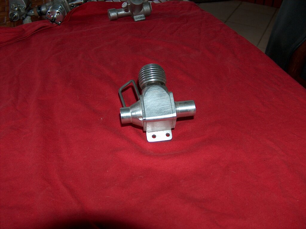

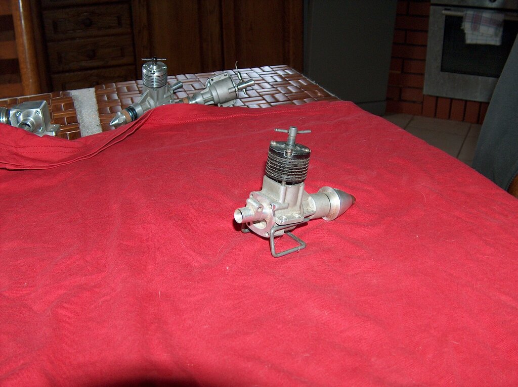

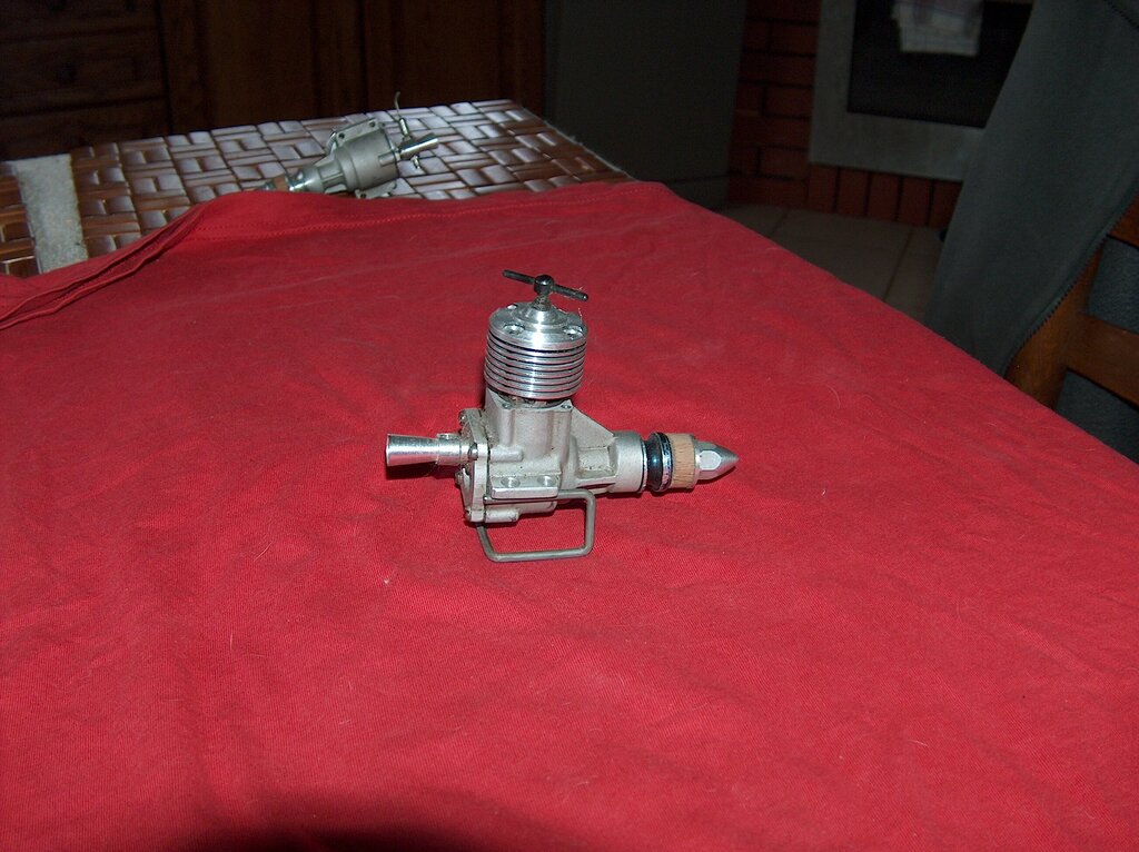

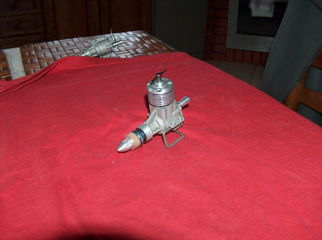

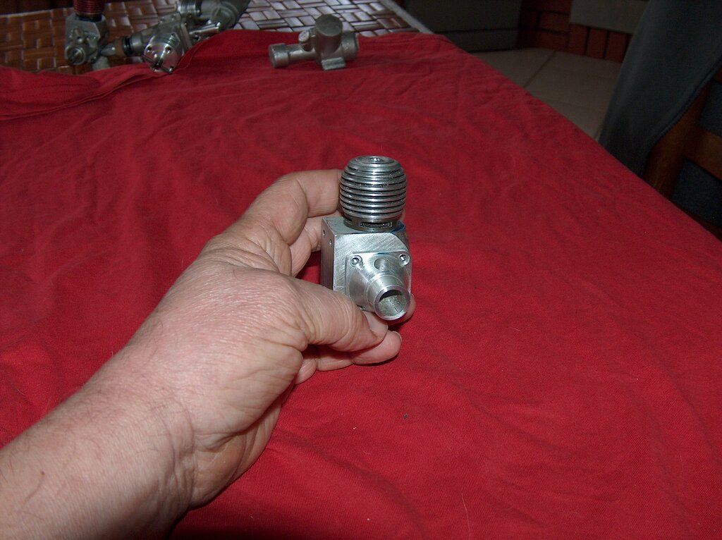

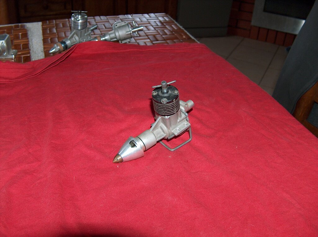

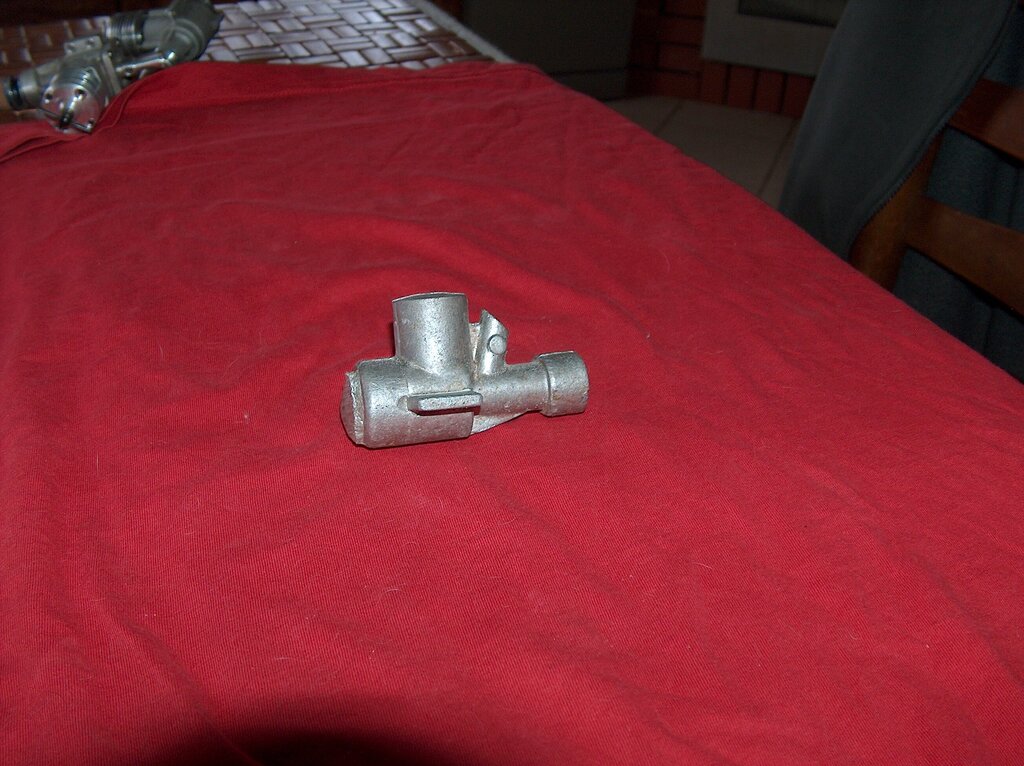

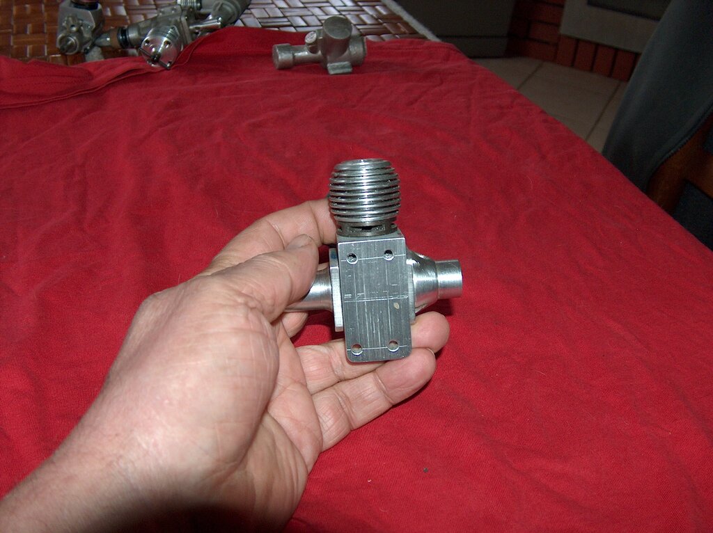

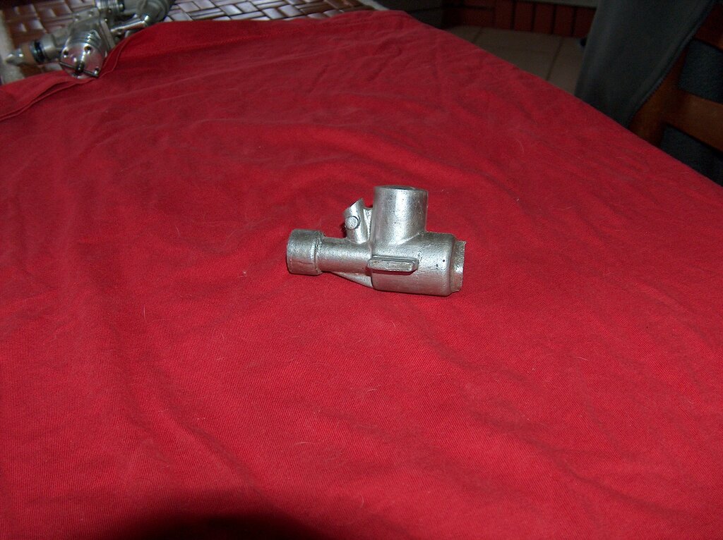

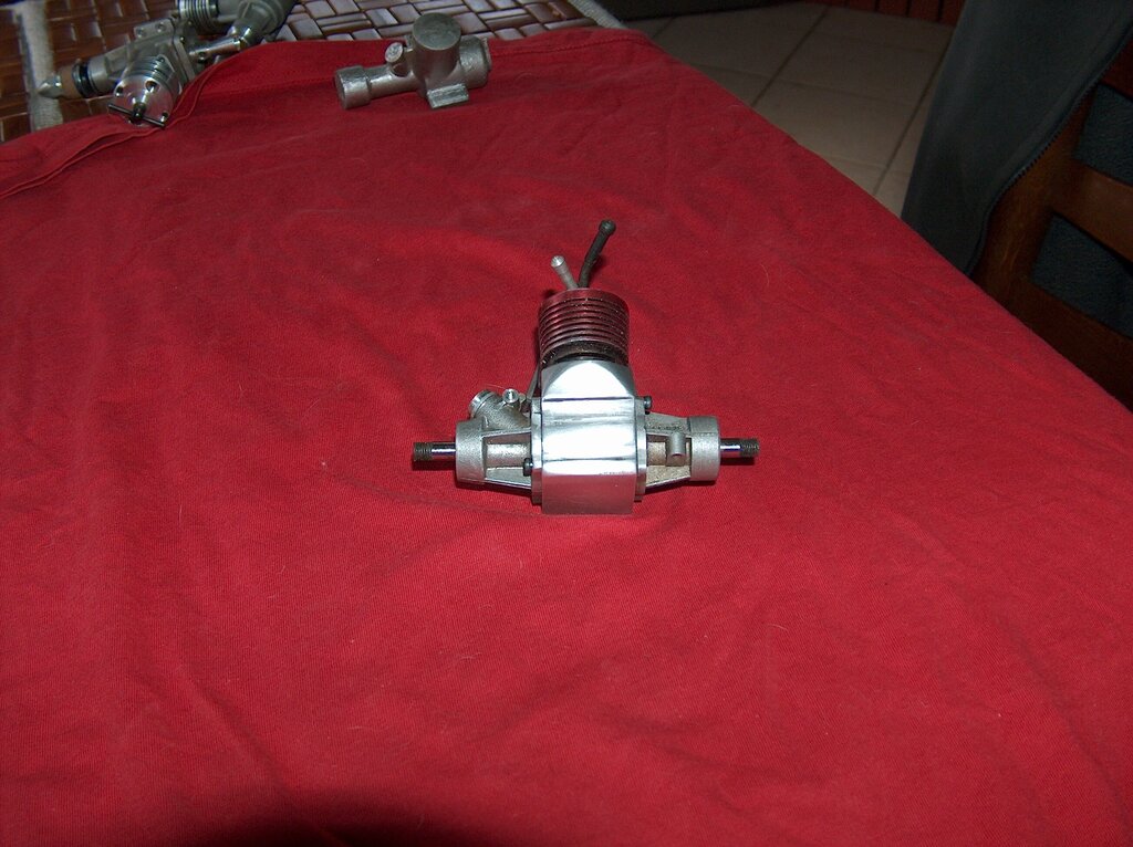

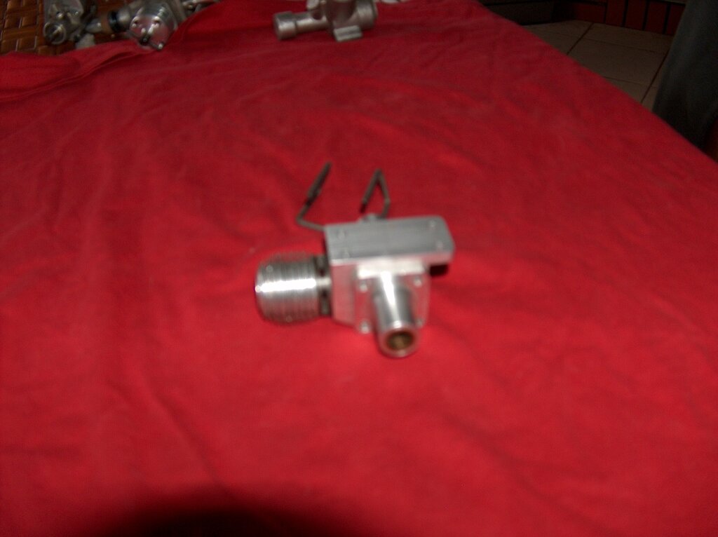

Ta odpowiedź cieszy się zainteresowaniem. d9Jacek Opublikowano 24 Marca 2023 Ta odpowiedź cieszy się zainteresowaniem. Opublikowano 24 Marca 2023 28 minut temu, Janeczek napisał: Wkrotce dodam jeszcze pare rzadziej spotykanych polskich motorkow.. no to ja cos dodam.. jeden z zespołu produkującego "CEZAS-y" a jednocześnie jego konstruktor popełnił równiez takie motorki : poniżej zdjęcie odlewu karteru ( surówka) silnika "BĄK " 2,5 ccm kolejnie dwa to juz moje konstrukcje - silniki 2,5 ccm do napedu aut 5
symon5 Opublikowano 24 Marca 2023 Opublikowano 24 Marca 2023 W jednym z nich widać części od RYTMA, jeśli się nie mylę
d9Jacek Opublikowano 24 Marca 2023 Opublikowano 24 Marca 2023 12 minut temu, symon5 napisał: widać części od RYTMA, jeśli się nie mylę nie, nie mylisz się,St.Grabowski w wielu swoich silnika opierał się na częsciach Rytma.. Silnik na zdjęciu nr 1 i 2 jest ssany membraną, kolejny już .dyskiem. Kartery zmodernizowane 1
Janeczek Opublikowano 24 Marca 2023 Opublikowano 24 Marca 2023 Jacku - bardzo ciekawe Polskie konstrukcje / przerobki ! ... Musimy pokazywac wszystko co mamy w tym Temacie , nawet te niedokonczone konstrukcje jak rowniez i Hybrydy ... Opisz prosze te ostatnie motorki , czy wszystkie sa od p. St.Grabowskiego ?
d9Jacek Opublikowano 24 Marca 2023 Opublikowano 24 Marca 2023 21 minut temu, Janeczek napisał: prosze te ostatnie motorki dwa ostatnie silniki to moje konstrukcje zbudowane z wykorzystaniem podzespołów fabrycznych , takich jak wały czy pary.. Jutro postaram sie uzupełnic temat, pokazując jak mozna było przerobic archaiczna "KOMetę" w całkiem dobrze dzialający silnik
Janeczek Opublikowano 25 Marca 2023 Opublikowano 25 Marca 2023 Jacku , a co to jest ten surowy nieobrobiony Karter ? KOMETA 5 ccm byla archaiczna , ale ( jak juz wczesniej pisalem ) - bardzo skomplikowanym w produkcji motorkiem ... dlatego mam ich ze 30 ... Kiedys, jakis ,ktos tam , jakis synek z Forum - zarzucil mi ze zbieram dla Handlu ! - bo pochwalilem sie ze mam 8 szt. KOMET ! ... .... wkurzylo mnie to , wiec zaczalem zbierac tak naprawde .... ( mam 30 szt , no i co mi synu zrobisz ! ).... Tak ze Jacku , ciesze sie ze pokazesz nam jak przerobic Kometke w calkiem dobrze dzialajacy silnik ... ( znam tylko metode z przedluzona Venturi ) Pozdrowienia ...
jarek996 Opublikowano 25 Marca 2023 Opublikowano 25 Marca 2023 W dniu 24.03.2023 o 09:50, Janeczek napisał: na prawym boku KOS Moze to prototyp silnika do KOSiarki ? 1
d9Jacek Opublikowano 25 Marca 2023 Opublikowano 25 Marca 2023 14 minut temu, Janeczek napisał: Jacku , a co to jest ten surowy nieobrobiony Karter Janku, to jest karter do silnika "BĄK", silnik konstrukcji ST.Grabowskiego pojemnośc 2,5 ccm.. co do Komety to już jutro...fotki też będą

Swift Opublikowano 25 Marca 2023 Opublikowano 25 Marca 2023 25 minut temu, d9Jacek napisał: bo to nie ta droga.. Ba! Pamiętam jak kolega z modelarni do stosunkowo niewielkiego akrobata F2B dostał właśnie Kometę i to na start starczyło, ale na stabilny lot poziomy już nie. Ten sam model, po zmianie silnika na pożyczony od instruktora samozapłonowy MVVS 2,5 - latał tak sobie (masa/moc silnika), ale poprawnie. 2 godziny temu, jarek996 napisał: Moze to prototyp silnika do KOSiarki ? Chyba, że wiadomo coś o tym, że Jerzy Kosiński robił silniki ? 1

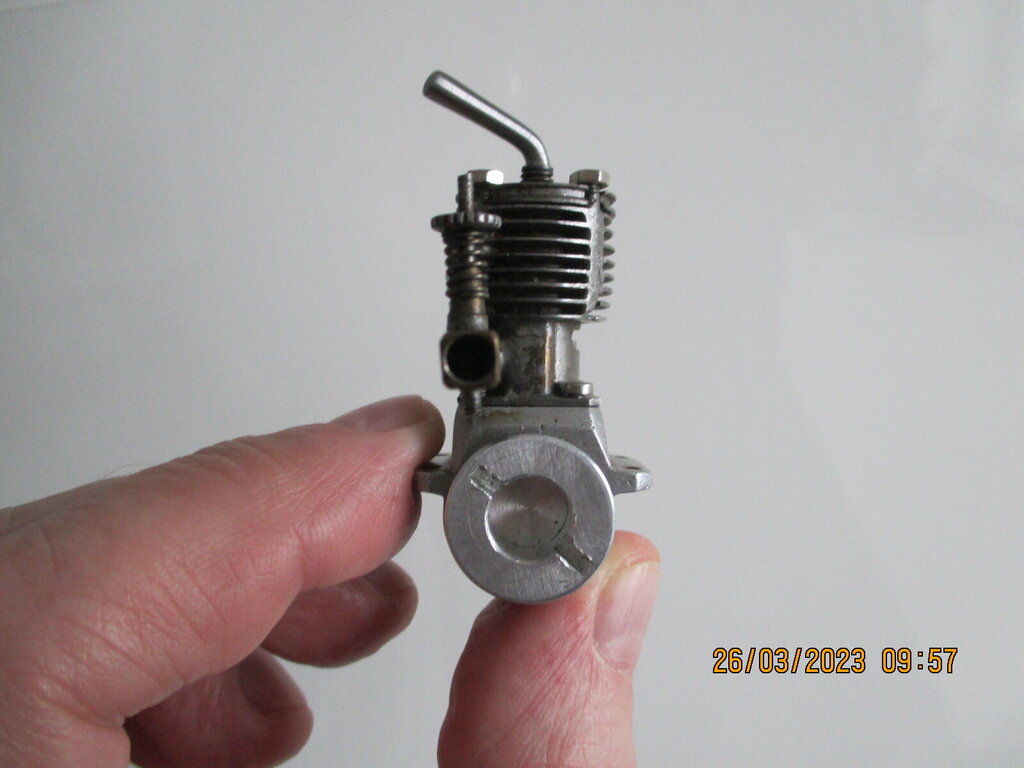

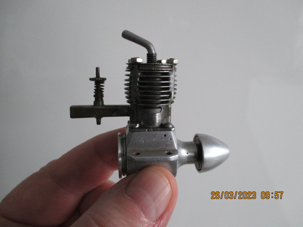

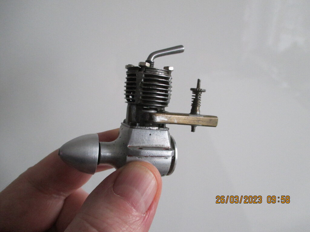

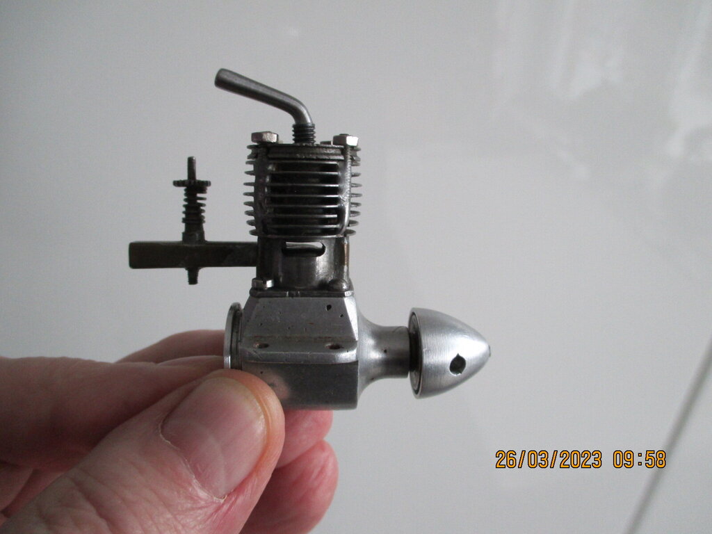

Janeczek Opublikowano 26 Marca 2023 Opublikowano 26 Marca 2023 Nastepnym Polskim silnikiem jest maly o poj. ca.0,8 bis 1,0 ccm silniczek ,nieznanego wykonawcy - po konstrukcji widac ze to produkcja jednostkowa, lata 50-te, moze 60-te... Samozaplon ,ssanie/ rozrzad tlokiem (jak Jena 1) ...zadnych oznaczen lub numerow ... Moze ktos zna ten silnik ? Poprawka : ...po dokladnych reszerszach Artykulow o silnikach okazalo sie ze jest to silnik samozaplonowy Stanislawa Gorskiego z roku 1948 ... Silnik o poj. ca. 1 ccm , sred.cyl.= 10 mm , skok tloka = 11mm , 2 kanaly ssace , sterowanie mieszanki tlokiem - Obroty 12.000 bis 13 .000 obr/min. w Artykule nie opisano ilosc wykonanych egzemplazy... 4
