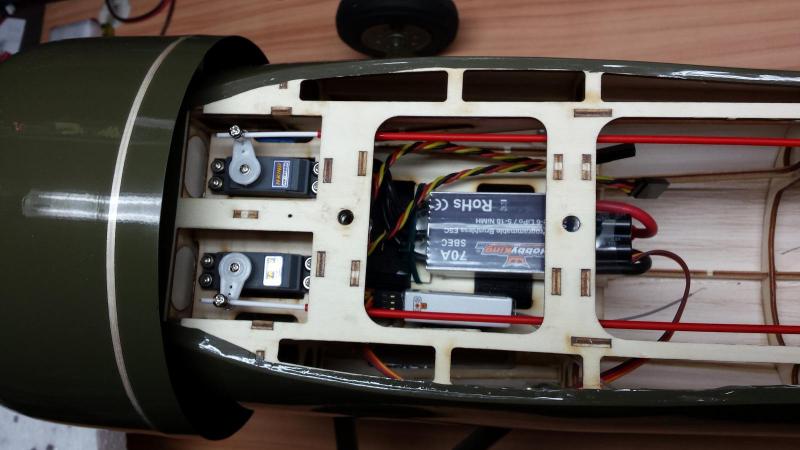

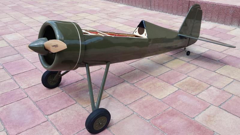

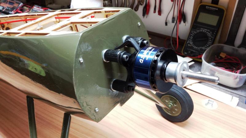

Tydzień mozolnej pracy dobiegł końca :) Kadłub w zasadzie jest skończony. Mogę dziś podać kilka parametrów. Przeprowadziłem testy napędu na kilku śmigłach i akumulatorach. Wstępne założenia były takie: silnik OS5010 ,regulator 70A, akumulator 3300mah/4s( 35-70c) i smigło turnigy 14x4,5. Taki zestaw dał ciąg 2,45kg przy poborze 51A. Akumulator nie jest nowy bo lata w idealu już drugi sezon więc dla porównania przetestowałem napęd na akumulatorze prawie nowym 2200 mah/4s (45-90c) i ciąg był 2,6 kg przy 60A. Kolejny akumulator 4000mah/3s (45-90c) : ciąg 1,6 kg,40A. Następne testy na śmigle turnigy 13x6 dały bardzo porównywalne wyniki. Test na śmigle JXF 15x6 : aku 4000/3s , 2,5kg/55A . 2200/4s 3,2kg/76A. Waga w pełni wyposażonego kadłuba ,bez akumulatora to 1140g, nie jest źle :) Jaki zastosuję akumulator jeszcze nie wiem, wszystko zależy od wagi końcowej i wyważenia modelu. W najbliższym okresie budowa modelu trochę zwolni więc następna relacja niekoniecznie będzie za tydzień :)
Już myślałem że się nie doczekam :)
Fajnie się prezentuje. Waga wydaje się niezła. Czekam na więcej i ciekaw jestem wagi do lotu.

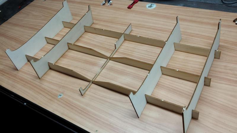

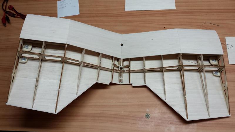

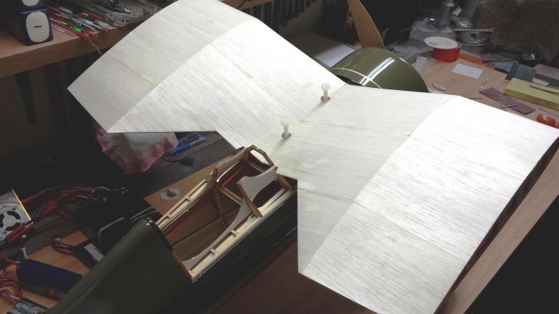

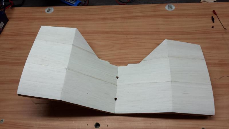

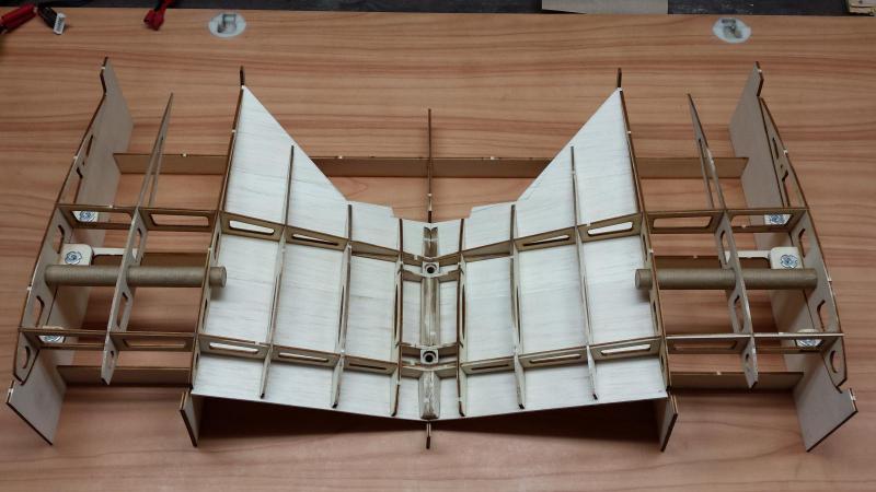

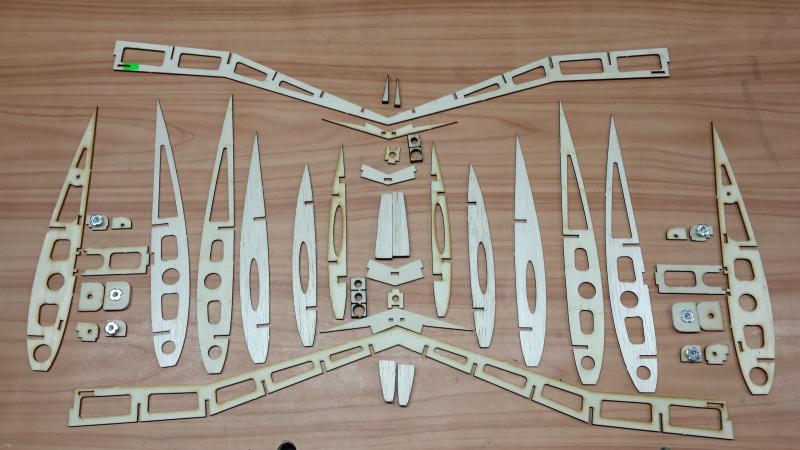

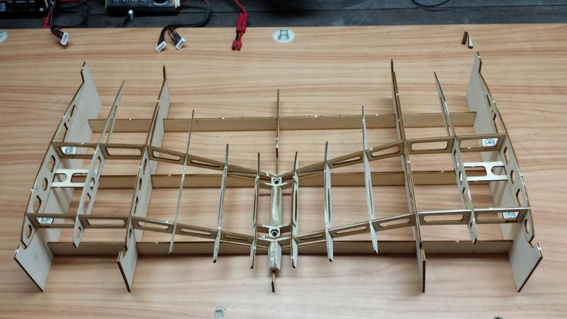

Powoli, ale jednak posuwają się prace przy modelu. Lato nie jest najlepszym czasem do siedzenia w modelarni. Kadłub "uzbrojony" ,odłożony na półkę czeka na ciąg dalszy :) Centropłat jest dość skomplikowany w budowie a przede wszystkim wielopłaszczyznowy i aby wszystko wyszło równo ,bez zwichrowań skonstruował Marcin przemyślną platformę do montażu. Co prawda trochę dodatkowej sklejki na to poszło ale taka niestety jest konieczność aby centropłat nie zastąpił śmigła :) Na zdjęciach kolejne etapy budowy . I tu nastąpi przerwa w budowie modelu na okres długo oczekiwanego urlopu :) ale nie dotyczy to mojej obecności na forum.
Świetne ustrojstwo do budowy centropłata, bardzo dobry pomysł. Rzeczywiście po wietrznej wiośnie lato jest wymarzone wprost do latania. Bardzo jestem ciekaw dalszych postępów, będę niecierpliwie czekał.
A na razie życzę udanego urlopu :)

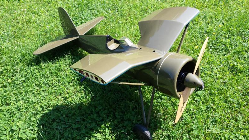

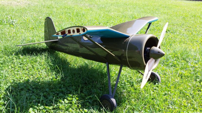

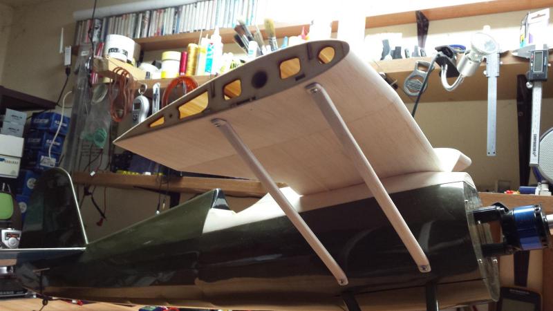

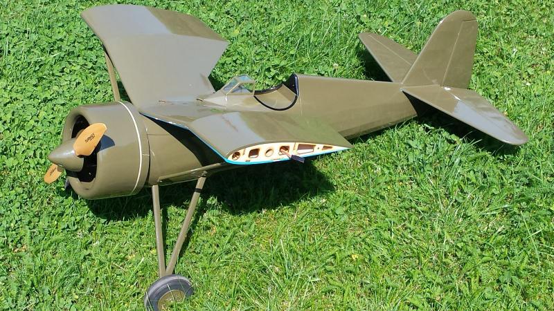

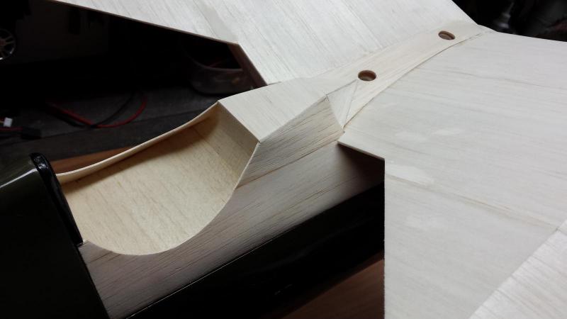

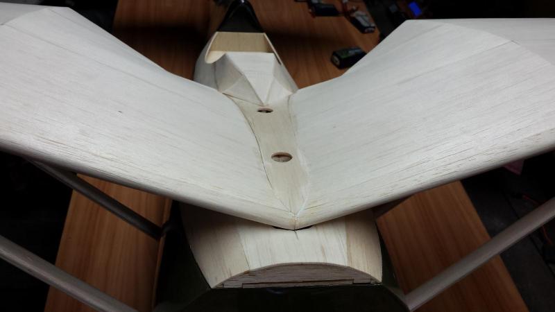

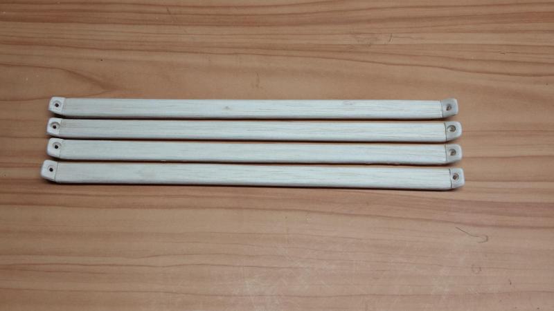

Dwa dni złej pogody i model nabiera kształtów. Centropłat i fragment kadłuba pod nim ,ukończone, zastrzały również. Pozostały końcówki skrzydeł, oklejanie , kabinka, jakieś naklejki i.....oblot   :)
W pocie czoła :) przyspieszyłem prace nad modelem bo miałem zamiar zaprezentować moją pracę na Pikniku w Kraśniku. Niestety, przy tej temperaturze powietrza nie zdecydowałem się na wyjazd na tą wspaniałą, coroczną imprezę :( a szkoda. tymczasem model prawie gotowy, pozostały końcówki skrzydeł.Waga aktualnie wynosi 1475g. Planowany akumulator waży 396 g ,razem 1871. Końcówki skrzydeł z mojej poprzedniej ,większej jedenastki ważą po 190 g więc jest szansa na wagę całego modelu w granicach 2250 g. To chyba niezły wynik?
Fajny i waga wydaje się też fajna :)
Bardzo jestem ciekaw oblotu i własności lotnych.
Przy końcowym opisie bardzo bym poprosił o podsumowanie, jakie serwa, jaki silnik, jaki regiel, jaka bateria. Gdzie CG.
No i przede wszystkim o dokładny opis jak się prowadzi w powietrzu.
Ciężar wygląda obiecująco. Teraz tylko właściwie wyważyć i można śmiało latać. Też jestem ciekaw właściwości lotnych.

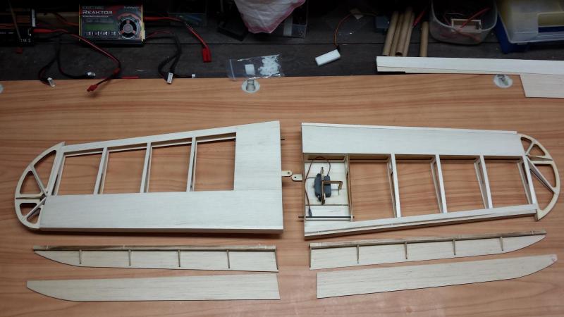

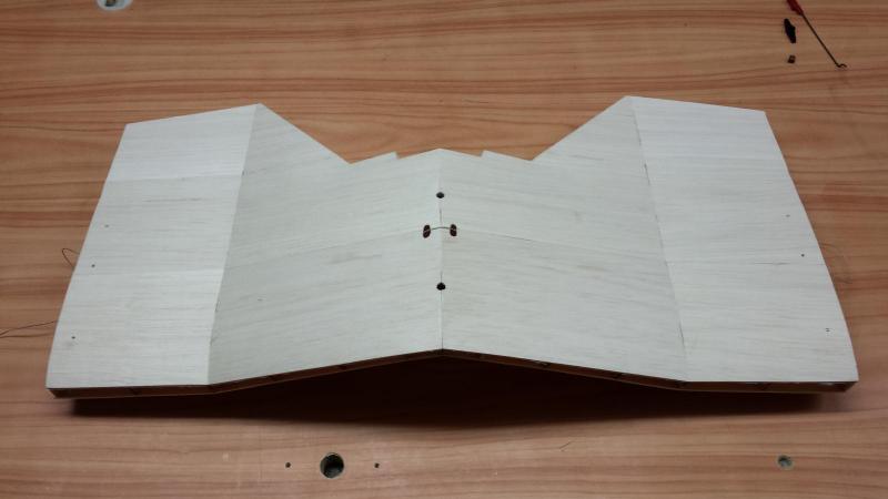

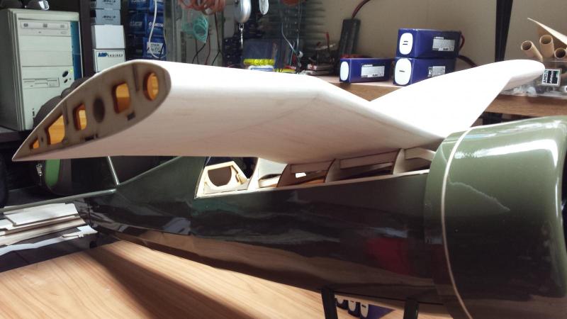

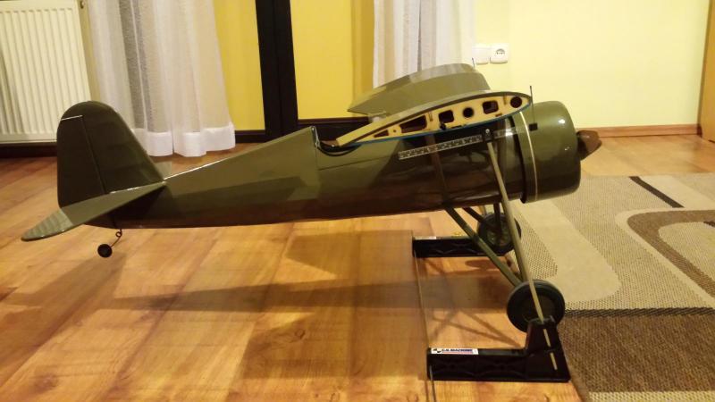

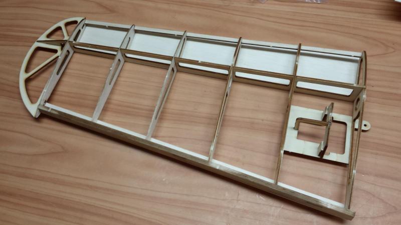

Ja też :) ale spokojnie, wszystko w swoim czasie. Po mimo niezbyt dobrej pory roku na siedzenie w modelarni, model powstaje dość szybko (moim zdaniem). Wydawało by się,że końcówki skrzydeł da się wykonać w dwa wieczory, niestety ,jest tu trochę pracy. To co zrobiłem w ostatnie dwa wieczory obrazuje dzisiejsze zdjęcie.
Kontrolujesz wyważenie ?
Co tu mogę skontrolować? Wiadomo,że w 11-tce są problemy z wyważeniem, dlatego w pierwszej (spalinowej) jak i drugiej (elektrycznej) wersji tego projektu staramy się jak najbardziej odciążyć ogon zarówno przez konstrukcję jaki i przez umiejscowienie wyposażenia jak najbardziej z przodu kadłuba, ale tego przodu nie ma za wiele :) W spalinowej wersji nie obyło się bez lekkiego doważenia (ok 30g) Model jeszcze nie gotowy ale wstępnie postawiłem go na wyważarce i nie jest idealnie ale tragedii nie ma :) Akumulator jest maksymalnie z przodu . Mogę inaczej umieścić regulator (ok 80g) i to zrobię najpierw  a potem się pomyśli jak już skończę końcówki skrzydeł. Nie wykluczony jest ołów :(
Jak patrzę na zdjęcie to jeszcze Ci do poziomego położenia modelu trochę brakuje. Ja używam małej poziomnicy budowlanej dla określania poziomu. Można by było wysunąć pakiet do przodu do komory silnikowej , ale to rozwiązanie zostało ogłoszone jako ideowo niesłuszne :-).
