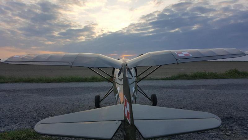

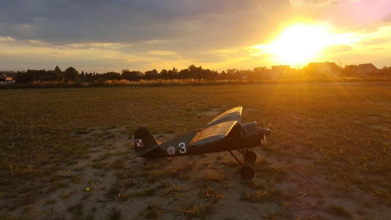

modelpiotrek Opublikowano 13 Października 2018 Opublikowano 13 Października 2018 Jeszcze parę fotek z sesji piękna

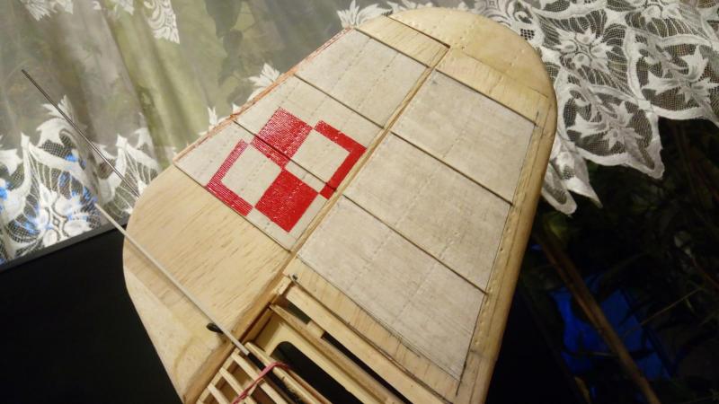

merlin71 Opublikowano 8 Grudnia 2018 Opublikowano 8 Grudnia 2018 Dzisiaj zrobiłem kawałek poszycia na stateczniku pionowym, wygniatanym papierem żeby imitował pokrycie samolotu. Tak to wyszło: Według mnie całkiem fajnie i wydaje mi się że dobrze to wygląda. Tylko zastanawiam się czy wystarczy mi zapału żeby pociąnąć to dalej... no i już dopatrzyłem się błędu :/ na dole już nie było tego rantu - zawinięcia blach trzeba będzie to usunąć...
leszek-bart Opublikowano 8 Grudnia 2018 Opublikowano 8 Grudnia 2018 Bardzo fajnie wyszło , tak trzymać . Ciekawe jak będzie wyglądało po pokryciu podkładem .
merlin71 Opublikowano 13 Grudnia 2018 Opublikowano 13 Grudnia 2018 Też zastanawiałem się czy malowanie nie przykryje tego bo te żłobkowanie na papierze wyszło dosyć delikatnie, no i dzisiaj machnąłem na próbę fragment szachownicy.Tymczasowo tylko czerwonym kolorem. Farba dość gęsta i malowałem pędzelkiem. Nie jest źle. Trochę przykryła fakturę ale nie na tyle żeby nie było widoczne. Jeśli będę malował natryskiem i rzadszą farbą powinno być jeszcze lepiej.No i raczej nie będę używał podkładu, tak myślę. Od razu pójdzie kolor. Myślę że podkład na papier raczej nie jest niezbędny.

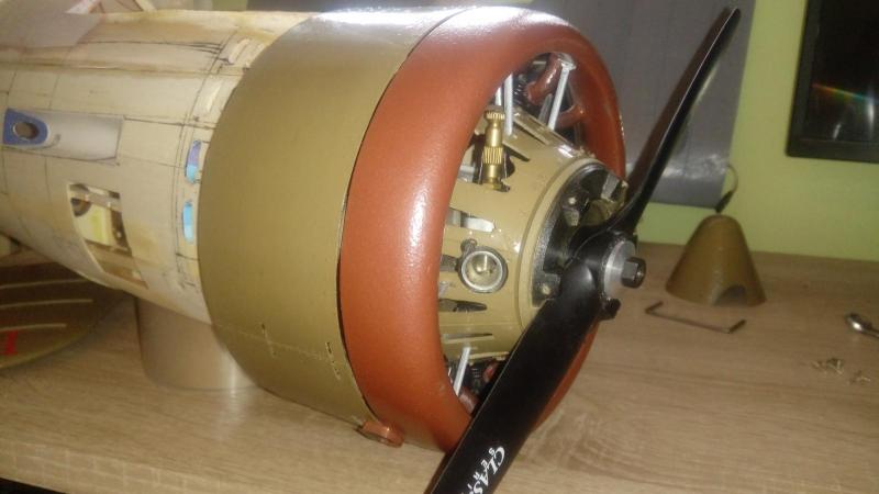

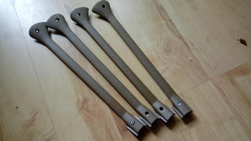

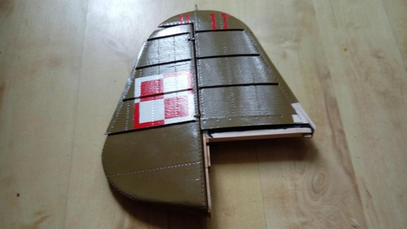

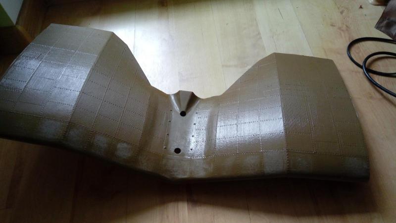

merlin71 Opublikowano 1 Sierpnia 2019 Opublikowano 1 Sierpnia 2019 Dawno nic nie pisałem ale cały czas pomalutku coś robię przy mojej 11ce. Jeszcze pewnie to potrwa bo poszłem w te detale jak dzik w kartoflisko Ale jak atrapa silnika to zrobię km-y. Jak km-y, to żeby ładne. Zdjęcia, plany, i się tak to zaczeło i poszło... No ale bardzo lubię redukcje i mam z tego dużą satysfakcję. Właśnie skończyłem osłonę silnika. Uważam że ładnie się wpasował... I jeszcze pare fotek elementów które mam już skończone. Centropłat Zastrzały Statecznik pionowy ze sterem kierunku

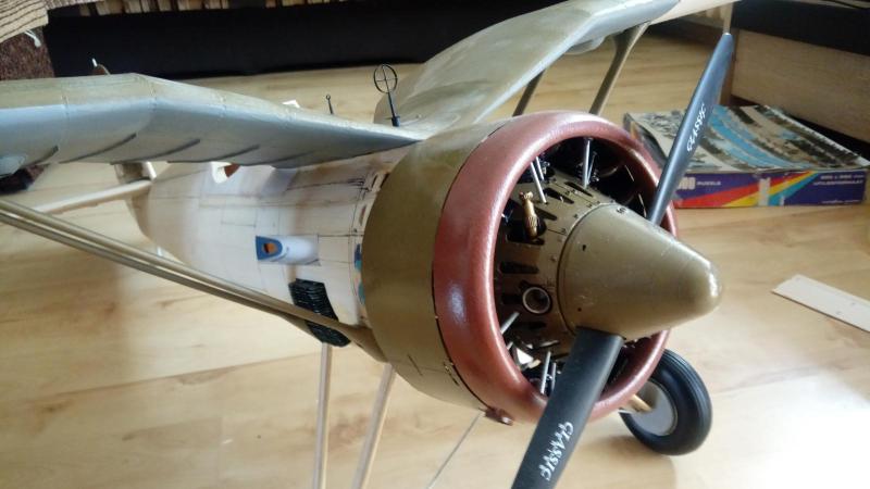

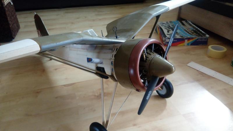

merlin71 Opublikowano 2 Września 2019 Opublikowano 2 Września 2019 Dzięki! Zaczynam się bać jeśli chodzi o latanie tym modelem Właśnie zważyłem wszystko co mam łącznie z pakietem odbiornika, zbiornikiem paliwa itp. No i już waga pokazała 2,4kg :/ choinka! :/ zakładałem ze max będzie 2,5kg na sucho, bez paliwa ale teraz widzę że raczej wyjdzie więcej... Ale z relacji tu na forum widziałem że cięższe latały... Może jakoś to będzie... Edycja: No i poskładałem sobie wszystko w całość co się dało, i popykałem trochę fotek 1
