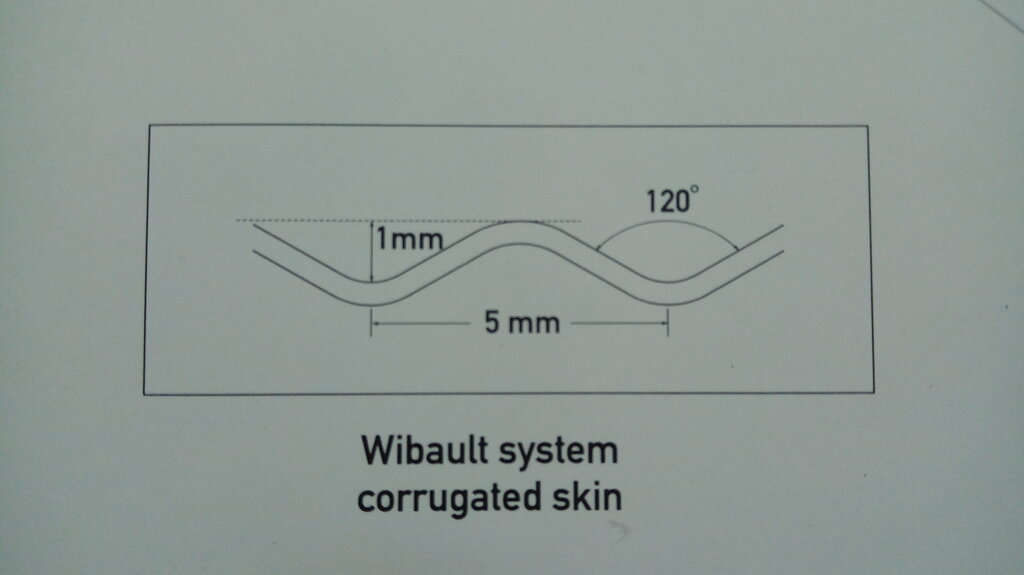

stema Opublikowano 28 Września 2020 Opublikowano 28 Września 2020 4 godziny temu, merlin71 napisał: Dziękuję bardzo! Tak jak pisałem powyżej rury zostaną. Dwutakty żarowe rzygają olejem rycynowym. Cały model później się lepi... Zresztą nie mam aspiracji startować w zawodach F4C. Nie potrafię nawet latać na tyle dobrze... Model ma cieszyć oko wyglądem i latać rekreacyjnie. Może jakiś piknik zaliczę, jeśli wcześniej go nie utłukę Jeszcze może na temat "blachy" bo widzę że to wzbudziło zainteresowanie... W planach wydawnictwa "Scale Plans" zamieszczone jest coś takiego: Jeśli jest to zgodne z rzeczywistością odstęp fali w skali 1:7 wynosił by 0,7mm. Nie wpadłem na inny pomysł wykonania tego, żeby było tak precyzyjnie i jednoczesnie lekko. Może komuś się to przyda w przyszłości... Blachy Puławskiego były drobniej żłobkowane niż Wibault. Są opracowania na ten temat. PS: Model wyszedł bardzo pięknie. Gratuluję.
