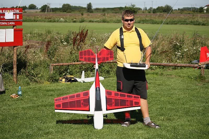

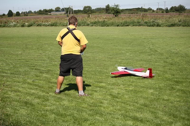

motyl Opublikowano 31 Sierpnia 2008 Opublikowano 31 Sierpnia 2008 No i po ...............wstyd się przyznać ...........moja Katana doczekała się oblotu. Jako że mam stresa z pracą itp musiałem polatac czymś co daje trochę emocji, bo od 3 miesięcy latam only szybowcami więc zabrałem ową katane i fascinationa na spacerek Jedynie co moge powiedzieć model lata rewelka, a więcej to typowo: - za małe kóła, chociaż startowałem z trawy większej niż one same - słabe golenie podwozia, gdy mocniej przyziemiłem jedna pękła druga wyrwała mi gniazdo w kadłubie - za małe wychylenia SW - przesadziłem z silnikiem i pakietem Silnik 3548 i pakiet 5s to niezbyt dobra mieszanka, normalny lot wykonywałem na drugim ząbku gazu, fakt daje to rewelacyjne poczucie bezpieczeństwa i pozwala na harce nad ziemią. w drugiej minucie lotu poniosło mnie i przeleciałem 3m nad ziemią na plecach, po czym zdrowy rozsądek kazał mi lądować Ogólnie wykonałem 4 loty po 7 minut śmigło estowane to APC 11x5 od spaliny i chińska imitacja APC 12x6 nie znam prądów, ale pakiet troszke ciepły po latach
Gość slawekmod Opublikowano 31 Sierpnia 2008 Opublikowano 31 Sierpnia 2008 Marcin, sugerowałem przecież wymianę tego podwozia .Fajnie oklejona, myślałem że to Katana z PA.
Tomek Opublikowano 31 Sierpnia 2008 Autor Opublikowano 31 Sierpnia 2008 Z tym łamaniem podwozia to trochę ciężka sprawa.... Czym większe kółka zakładałem tym szybciej mi się łamały :crazy: :crazy: Teraz latam na kółkach 36mm i nie łamię podwozia. Cały problem w tym że mając świadomość , że mam małe do :ass: podwozie muszę siadać tak jak trzeba, a nie bębnić modelem o ziemię . Dziś, przy wietrznej pogodzie, wykonałem kolejne 4 loty na tym małym podwoziu i nadal jest ono w idealnym porządku. Zapasowe z dużymi kołami leży na półce i grzeje miejsce :devil:
motyl Opublikowano 31 Sierpnia 2008 Opublikowano 31 Sierpnia 2008 powiem tak. goleń która mi wyłamała gniazdo to z mojej winy bo chciałem bardzo powoli przelecieć lekko musnąć trawkę i sie zgapiłem to fakt, ale ta która sie złamała to przy idealnym lądowaniu się stało. teraz mam kółka 50mm i jest nieźle
Gość slawekmod Opublikowano 31 Sierpnia 2008 Opublikowano 31 Sierpnia 2008 Ja wyrwałem w swojej Katance podwozie, wstawiłem w to miejsce półkę ze sklejki 3mm.Tą półkę wkleiłem na żywicę.Pożyczyłem podwozie duralowe od Ultimate i założyłem do niego te Artexowe kółeczka.Dorobiłem też kółko ogonowe, niesterowane.Efekt przerósł oczekiwania.Lądowałem na tym podwoziu już ze 20 razy i bez strat na trawie takiej wielkości że o starcie z niej nie było mowy.Raz było twarde lądowanie aż poszedł kurz i nic nie pękło, nie urwało się.Teraz muszę dokupić węglowe podwozie zamiast tego z duralu i będzie jeszcze lepiej.
