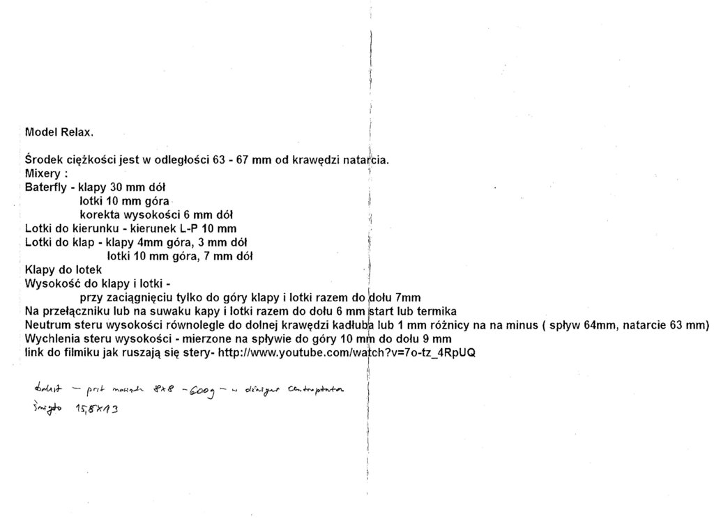

flyszman Opublikowano 24 Listopada 2020 Opublikowano 24 Listopada 2020 Witam, podepnę się na chwilę pod ten temat bo mam z demobilu ten elektroszybowiec i chciałbym wiedzieć gdzie wypada dla niego SC ? Thx. Roland
TommyTom Opublikowano 30 Listopada 2020 Opublikowano 30 Listopada 2020 Cześć Roland, znalazłem w moich zaskórniakach poniższe fiszki. Informacje pochodzą od producenta. Jak się przydadzą to powodzenia A jaki kolor ma ten model z "demobilu"? t.
flyszman Opublikowano 30 Listopada 2020 Opublikowano 30 Listopada 2020 Cześć, BARDZO Ci dziękuję za tą fatygę poszukiwań. To jest dopiero kpl. informacji. Pozdrawiam i załączam foto modelu, który próbuję ulotnić ( czekam na inną satelitkę, pakiet itp.). Roland
cZyNo Opublikowano 1 Grudnia 2020 Opublikowano 1 Grudnia 2020 Wychylenia (lotki/klapy) wydają się trochę małe do lotu szybowcowego, ale ten elektryk lata wysoko, szybko i ma silnik
