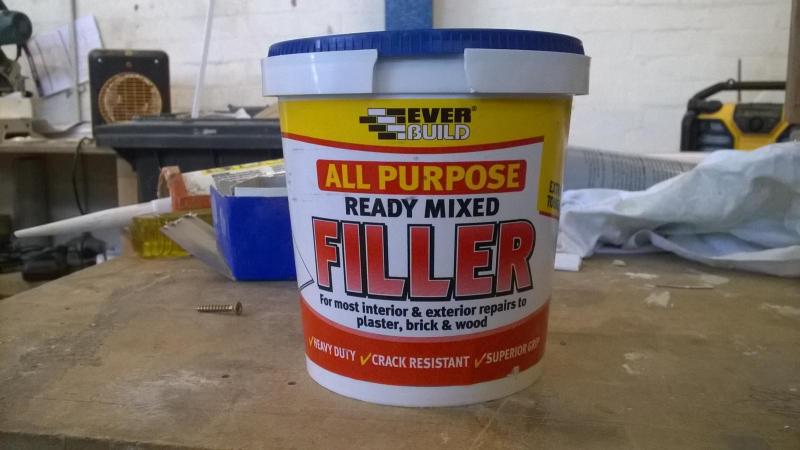

pietka Opublikowano 13 Kwietnia 2015 Opublikowano 13 Kwietnia 2015 jeśli chodzi o szpachlę to jest ta z linku poniżej. Swietnie się kładzie na przetartą lekko wilgotną szmatką balsę, jest stosunkowo lekka i kosztuje cos poniżej 20 PLNów za 200 g. Koniecznie bardzo dokładnie wzmieszać przed użyciem. Ładnie daje się wygładzać, ważne aby dobrze wyschła. Jesli trzeba kilka mm grubości to polecam nakładenie kilku np maksymalnie 2-3 mm warstw, inaczej pęka przy wysychaniu. Pyli jak sk.. n ,czyli jak każda. Zaleta: występuje w kilku kolorach. http://www.obi.pl/decom/product/LuxDecor%20Szpachla%20do%20drewna%20uniwersalna%20200%20g/5436449?isi=true

Tomek Opublikowano 14 Kwietnia 2015 Autor Opublikowano 14 Kwietnia 2015 Co do szpachli to w moim markecie budowlanym można dostać coś takiego Niczym nie różni się od markowej szpachli modelarskiej .Pojemnik 250 ml za 9zł a 750ml za 22 zł. Schnie ok 2 godzin i ma strukturę pyłu o niedostrzegalnym ziarnie , bardzo gładko się kładzie i świetnie szlifuje. Polecam ,szczególnie w sytuacji jak ktoś jak ja nie ma sklepu modelarskiego w mieście a ta właśnie się skończyła. Dziś zabrałem się za podwozie. Listowałem górne części gondoli podwozia, i zabrałem się za kalibrowaniem kąta położenia mechanizmu chowania podwozia, tak aby otwierało się jak w oryginale, a jednocześnie chowało się w gondoli. Trochę mi to zajęło , ale efekt jest dokładnie taki jak oczekiwałem. https://www.facebook.com/video.php?v=424383284390416&set=vb.100004562439182&type=2&theater¬if_t=video_processed
mikrus193 Opublikowano 14 Kwietnia 2015 Opublikowano 14 Kwietnia 2015 Szpachla taka sama jak moja idealos R M na fejsie to ja
