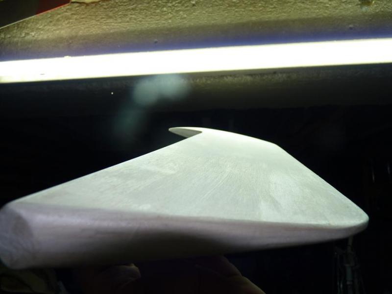

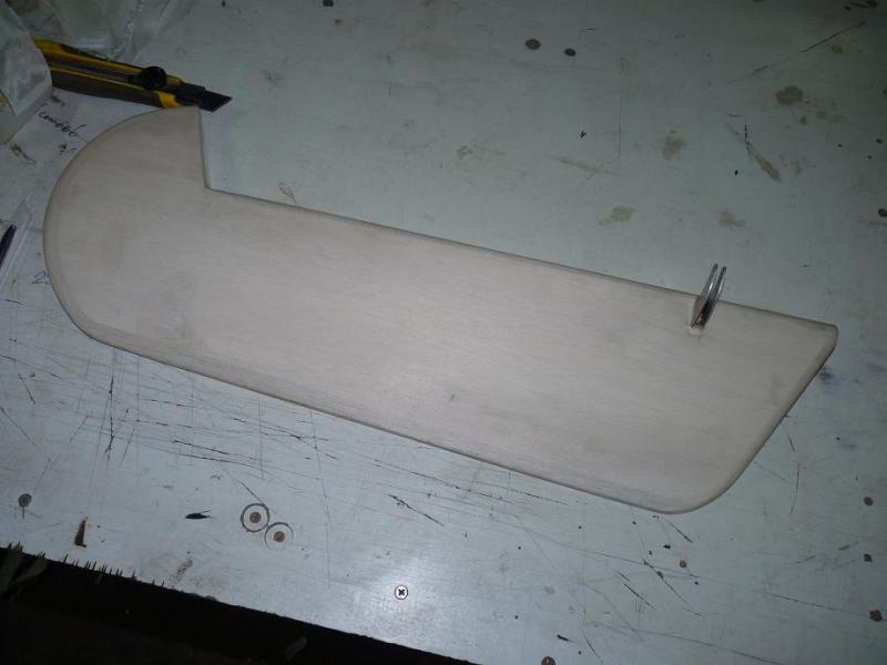

balcerseb88 Opublikowano 12 Września 2013 Autor Opublikowano 12 Września 2013 No to ruszamy z budową po kilku godzinkach studiowania literatury dostępnej w sieci na temat Kovellaru przyszedł czas na spróbowanie oklejenia statecznika efekty niżej na zdjęciach moim zdaniem wyszło bardzo ładnie ale praca jest czasochłonna oklejenie steru zajęło mi 2 godz az sie boje pomyśleć ile zejdzie nad resztą. Zastanawiam się nad malowaniem modelu może macie jakieś propozycje godne uwagi ??

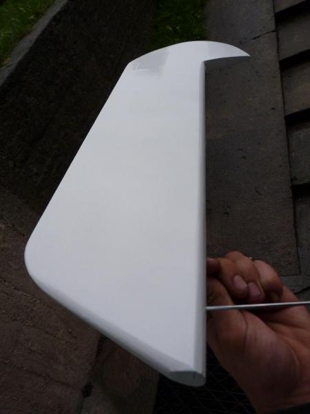

balcerseb88 Opublikowano 17 Września 2013 Autor Opublikowano 17 Września 2013 Kolejne wolne postempy w budowie:) Rozebrałem kadłub do pokrycia kovelarem oraz pokryłem stery wysokosci w ramach nauki Powiem tak nie wyszło jak bym oczekiwał ale jest do przyjecia mianowicie po położeniu tkaniny nałożyłem celluleon 5 razy za każdym razem matowałem bardzo drobnym papierem gradacja 800 po położeniu koloru na jednym ze sterów są dziurki tak jak by tkanina sie nie zalała celulonem nie jest tego dużo ale jednak sa druga sprawa to sama tkanina jest bardzo mało widoczna chodzi mi o strukture koverallu tak jak by było za grubo cellulonu oraz lakieru.

Gość Opublikowano 18 Września 2013 Opublikowano 18 Września 2013 Seba, lepiej było kadłub zalaminować tkaniną 20g/m2. Potem mógłbyś pomalować na dowolny kolor. Bez wygładzania miałbyś fakturę płótna na kadłubie.
balcerseb88 Opublikowano 18 Września 2013 Autor Opublikowano 18 Września 2013 Sławku ja z laminatami mam raczej złe doświadczenia nigdy mi one nie wychodziły jak bym oczekiwał ale teraz widzę ze płótno wcale nie jest łatwiejsze wszystko kwestia doświadczenia myślę ze przy następnych elementach będzie lepiej będę wyciągał wnioski i naprawiał błędy a przy następnym modelu będzie już super

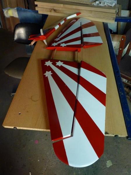

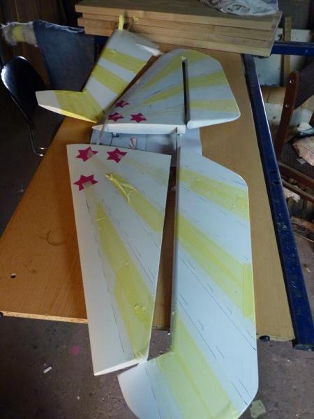

balcerseb88 Opublikowano 29 Września 2013 Autor Opublikowano 29 Września 2013 Sobotnia zabawa w lakiernika oto efekty pracy
