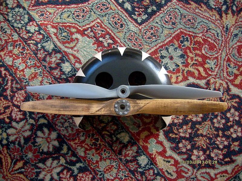

robloz Opublikowano 3 Marca 2013 Autor Opublikowano 3 Marca 2013 W moim górnopłacie Fokker też siedzi FS 91 Irek,na jakim śmigle latasz i jak się sprawuje ten silniczek? W 11 mam mały problem. Zalecane do tego silnika jest śmigło 13x6 lub x8. Tylko, że osłona w silnika ma 21cm średnicy i te śmigła będą wystawać po kilka cm za maskę. Można założyć większe 15, 16 ( http://nastik.pl/asp-fs91ar-p-217.html ), ale jest wtedy duży spadek mocy. Co byście poradzili?
Irek M Opublikowano 3 Marca 2013 Opublikowano 3 Marca 2013 Robert - idzie wiosna, śliczne dziewczyny dlatego jestem taki zamyślony...Pisząc o moiim silniku miałem dodać, że to OS Max ale z wiadomych względów nie zmieściło się. Różnica między 15cm ASP i OS jest taka , że dla ASP sugerują śmigło maxymalne - 15cali , a nie 13 jak piszesz. 13 cali to mam w ASP FS 61. Śmigło 14' mam w ASP FS 80 więc do ASP FS 91 15 cali. W OS mogę dać i mam 16cal. Maska ma średnicę 22cm. Na fotce leżą na nij śmigła 15 i 16 calowe. sporo wystają poza obrys.
andrzej351 Opublikowano 3 Marca 2013 Opublikowano 3 Marca 2013 W 11 mam mały problem. Zalecane do tego silnika jest śmigło 13x6 lub x8. Tylko, że osłona w silnika ma 21cm średnicy i te śmigła będą wystawać po kilka cm za maskę. Można założyć większe 15, 16 ( http://nastik.pl/asp-fs91ar-p-217.html ), ale jest wtedy duży spadek mocy. Co byście poradzili? nie wiem czy już masz ten silnik ASP czy dopiero planujesz zakup... nie myślałeś żeby wsadzić do modelu jakąś niedużą benzynkę? zawsze to trochę więcej mocy i koszty eksploatacyjne niższe. np:20~25cm może coś takiego: http://www.nastik.pl...e20-p-3426.html http://www.modelarsk...cm_V2,8215.html ten jeszcze wygląda ciekawie http://www.modelarsk...GF_15,7370.html
robloz Opublikowano 3 Marca 2013 Autor Opublikowano 3 Marca 2013 Niestety silnik już mam zamówiony i nie ma możliwości zamiany, a szkoda . Irek, napisałem o smigle 13' ( 14" do docierania ) bo tak jest w opisie silnika, może to jakiś błąd. Cytat z innego wątku na tym forum Śmigło 13x6 jest dobre ale do 2 taktów o poj. 9ccm. Z 91 to jest największa porażką. Tak jak napisali poprzednicy- do tego silnika tylko 14x6, 15x4W, 15x6. Dlatego chcę zasięgnąć opinii u tych co używają ten silnik. Dzięki za fotkę .
Irek M Opublikowano 3 Marca 2013 Opublikowano 3 Marca 2013 Robert - ale w twoim cytacie stoi wyrażnie : ...do tego silnika tylko: 14x6, 15x4W i 15x6 . więc już nie wiem o co chodzi. W instrukcji każdego silnka podane są przedziały stosowanych smigieł w zalezności od typu modelu. Te maxymalne to do makiet. Moje dane są sprawdzone w przypadku ASP 61[13'] - latał z nim Vicomte, ASP 80[14] - latał Pfalz. Poza tym w instrukcji ASP FS 91 też podaja maxymalne - 15 calowe.
robloz Opublikowano 3 Marca 2013 Autor Opublikowano 3 Marca 2013 Moje dane są sprawdzone I ja tego nie podważam i dzięki za te dane. W opisie silnika jest podany przedział śmigieł 13"do nawet 16". np.13x6 APC 10900,14x6 MA 9400, 15x8 MA 7600,16x8 APC 7000. Te cyfry na końcu to moc jaką osiąga silnik na danym śmigle? Stosuje się jakiś przelicznik mocy do wagi modelu? Mam nadzieję, że nie zagmatwałem i nie masz już dość moich wpisów.
