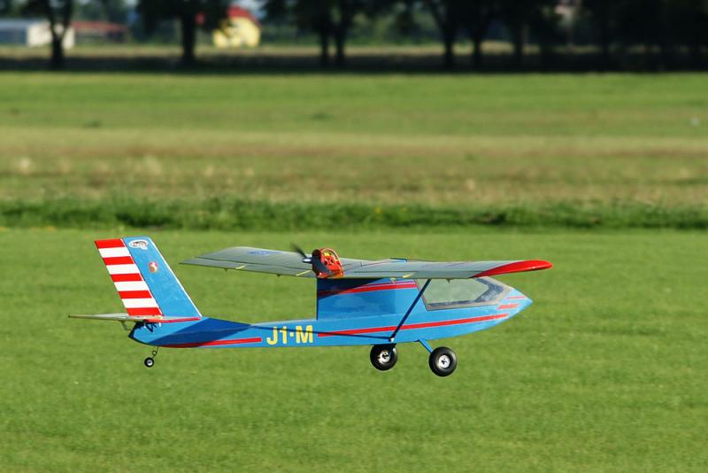

Opis oblotu

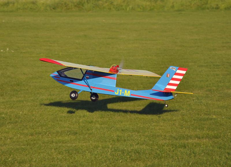

Oblot modelu rozpocząłem od kołowania. Postanowiłem zużyć jeden pakiet na sprawdzenie modelu na ziemi i spraw cieplnych napędu. Model kołuje na trawie bardzo ładnie, nie myszkuje ani nie podpiera się nosem nawet przy silnym dodaniu gazu. Rozpędzany model podnosi najpierw ogon i sygnalizuje zamiar startu. Ostre zakręty nie powodują podpierania się skrzydłami, tylne skrętne kółko dobrze utrzymuje kierunek z włączonym żyroskopem jak i bez. Podczas prób na ziemi stwierdziłem przegrzewanie się regulatora (trudno było go utrzymać w ręku) więc trzeba będzie pomyśleć o zapewnieniu jakiegoś wymuszonego ruchu powietrza w kadłubie.
Duża oszklona kabina zachowuje się jak mała szklarnia, więc warto o tym pamiętać i nie wystawiać modelu na ostre działanie słońca żeby nie przegrzać elektroniki.
Na ziemi jest ok. Więc pierwszy start. Sprawdziłem ponownie wyważenie modelu i dodałem dla pewności 30g ołowiu na dziób. Wyważenie górnopółatów (efekt wieszaka) bywa zwodnicze, więc jeżeli już coś ma być nie tak, to wolę ciężej na nos niż odwrotnie. Rozpędzam model, gaz na max. i model posłusznie idzie w powietrze. No dalej i zaczyna się mała zabawa.
Prząśniczka jest bardzo wrażliwa na ster kierunku, ponieważ znajduje się on na wprost strumienia powietrza generowanego przez silnik. Struga odbita od skręconego steru wzmacnia dodatkowo efekt jego działania. Generalnie tym modelem należy skręcać głównie sterem kierunku, lotki służą w uproszczeniu do utrzymywania rządnego przechylenia lub inicjowania skrętu. Mój model ma też niewielki, ale odczuwalny efekt żyroskopowy polegający na niechętnym wchodzeniu w zakręt, pogłębianiu zakrętu w trakcie jego trwania i niechętnym wychodzeniu z zakrętu. Z racji umieszczenia napędu nie w osi modelu a ponad nią przy zwiększaniu gazu model jest dociskany składową siły ciągu w kierunku ziemi (obniża lot). Poza tym model jest dość wrażliwy na boczny wiatr, więc żyroskop przy samym lądowaniu jak najbardziej się sprawdza. Zdecydowanie nie jest to model dla początkujących - przynajmniej w oblocie.
Po małej walce w powietrzu i poznawaniu siebie nawzajem przyszedł czas na lądowanie. Lądowanie prawie poprawne – model po zdjęciu gazu trochę za mocno schodził w dół, ale zdjęciu dodatkowego ciężarka założonego przed startem sytuacja się naprawiła. Okazuje się, że wyważyłem model idealnie samym rozłożeniem akumulatorów. Podany przez producenta środek wyporu 86 mm od krawędzi skrzydła jest prawidłowy. Udało mi się parę ładnych lądowań, ale to nie Wicherek ten model musi mieć niedużą prędkość do samego końca, bo inaczej zapada się na podwozie "kangurząc" po powierzchni lotniska.
Klapy - po ich opuszczeniu nie ma reakcji podnoszenia czy upuszczania nosa modelu, więc nie musiałem ich miksować ze sterem wysokości. Klapy skracają wyraźnie lądowanie, ale na wnioski końcowe jeszcze za wcześnie bo za mało prób wykonałem.

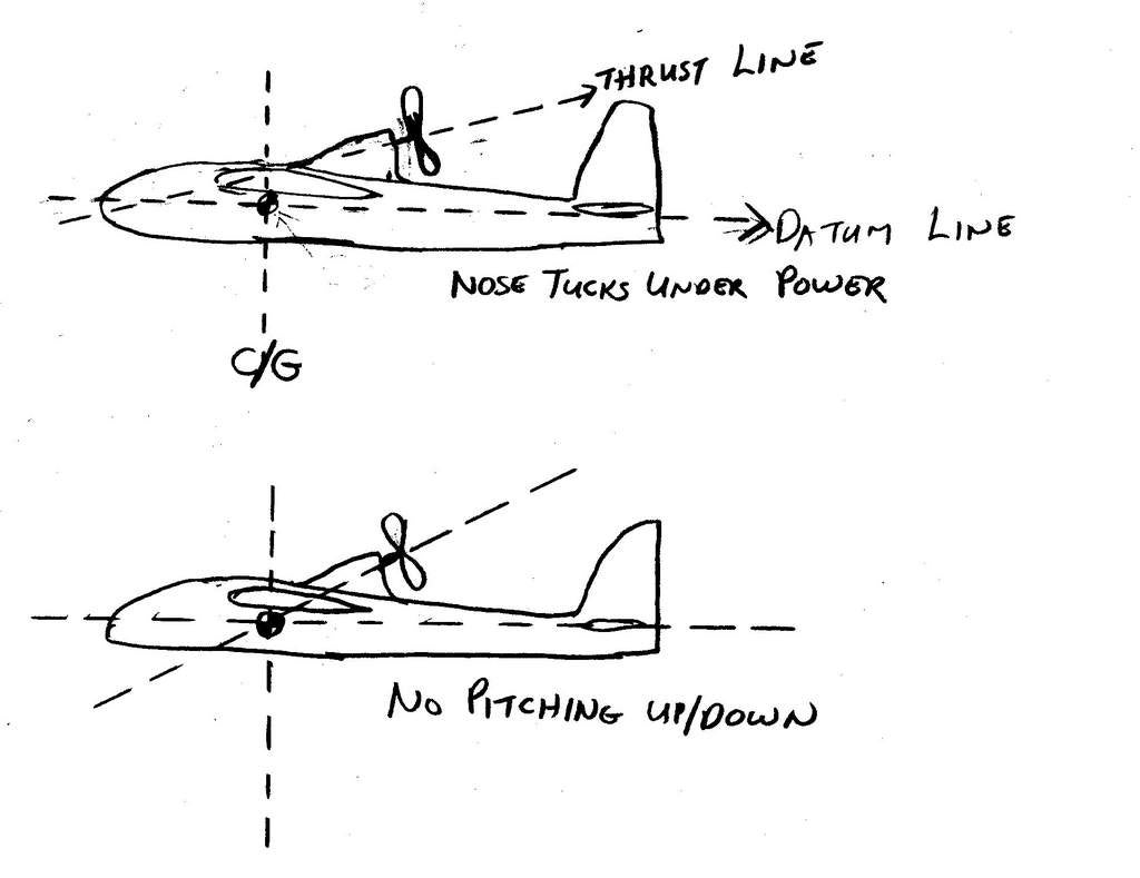

No szkoda. Przyjrzyj się zdjęciom klonów bety, tam silnik ma zauwżalny skłon w dół.
Taki obrazek znalazłem na rcgroups
Wing Dragon ma identyczną konfigurację jak Prząśniczka. Nie obserwuję w nim takiego zjawiska. Uczyłem się na nim latać.
W tym przykładzie ciąg silnika przechodzi przez CG i efektu opisywanego prze-zemnie nie powinno być. No ale za to popatrz w tym przykładzie jaką dużą składową ciągu skierowaną ku ziemi tarci się niepotrzebnie. (ciąg silnika rozkłada się na siłę poziomą i siłę skierowaną pionową w dół - traconą)

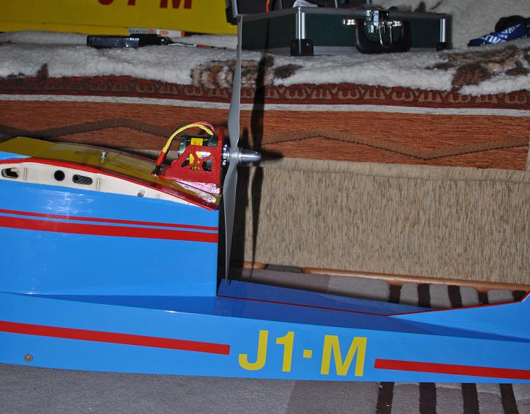

"Buczenie" silnika cd.
Nie dawało mi to spokoju, więc wczoraj wieczorem zdecydowałem się na modernizację:
Widok przed modernizacją - mała szczelina pomiędzy śmigłem a krawędzią obudowy
Dorobiłem wstawkę, która przesunęła silnik w kierunku ogona modelu o 10mm
Widok po modernizacji z odsuniętym śmigłem
I co ? - pomogło normalny dźwięk silnika o wiele cichszy i spokojny bez dudnienia, miło słuchać :) :) :)

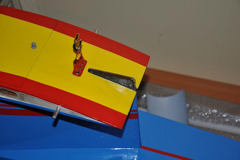

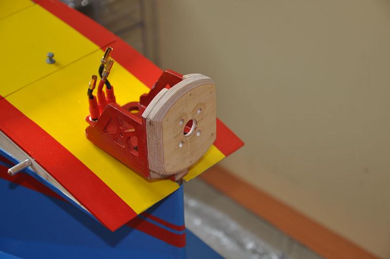

"Prostujemy" oś silnika:
Dzisiaj rano zabrałem się za wyprowadzenie osi silnika na "0"
W oryginale wygląda to tak:
Po dodaniu podkładki korygującej:
Jest ok. można sklejać
