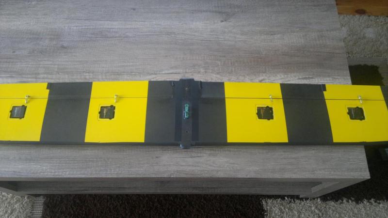

Xan86 Opublikowano 3 Października 2013 Opublikowano 3 Października 2013 Prace postępują powoli do przodu płat praktycznie na gotowo. Zostały jeszcze pokrywki serw do przyklejenia. Ale chciałem zwrócić uwagę na usługę wklejania dźwigni przez producenta . W ogóle nie ma to sensu bo to pieniądze wyrzucone w błoto i lepiej zrobić to samemu . Wczoraj okazało się, że dźwignie mam wklejone jak z lewej i prawej strony tak samo co widać na załączonym obrazku. Mawi w tej kwestii akurat się nie popisało. Cóż będę musiał z tym jakoś żyć

heksodus Opublikowano 3 Października 2013 Autor Opublikowano 3 Października 2013 Ktoś się spieszył ale jak założysz klapki nie będzie tak żle..
piotralski Opublikowano 3 Października 2013 Opublikowano 3 Października 2013 Ktoś się spieszył i to chyba nie po raz pierwszy
Xan86 Opublikowano 3 Października 2013 Opublikowano 3 Października 2013 No damy radę klapki zakryją to, ale to nie zmienia faktu, że dali z tymi dźwigniami po dupie i to jeszcze wzięli za to kasę
Shock Opublikowano 3 Października 2013 Opublikowano 3 Października 2013 reklamacja,reklamacja... A może to tak ma być...(ja bym też tak nie chciał)
Zefirek Opublikowano 3 Października 2013 Opublikowano 3 Października 2013 Ale chciałem zwrócić uwagę na usługę wklejania dźwigni przez producenta . W ogóle nie ma to sensu bo to pieniądze wyrzucone w błoto i lepiej zrobić to samemu . Wczoraj okazało się, że dźwignie mam wklejone jak z lewej i prawej strony tak samo co widać na załączonym obrazku. Mawi w tej kwestii akurat się nie popisało. Cóż będę musiał z tym jakoś żyć Jakoś przeżyjesz, chociaż faktycznie wygląda to jakoś tak "nieswojo"
Gość horn3t Opublikowano 3 Października 2013 Opublikowano 3 Października 2013 Ale chciałem zwrócić uwagę na usługę wklejania dźwigni przez producenta . W ogóle nie ma to sensu bo to pieniądze wyrzucone w błoto i lepiej zrobić to samemu . Nie będę owijał w bawełnę za lenistwo w tak prostych sprawach trzeba płacić podwójnie
heksodus Opublikowano 3 Października 2013 Autor Opublikowano 3 Października 2013 To nie lenistwo to po prostu brak czasu,bo się pracuje na kilku etatach a resztkę się poświęca rodzinie Równie dobrze mógłbym powiedzieć nie podoba się sp......y model. Nie leń się zrób go sam Nie ma co już przeżywać,bo to nie tragedia,ale proszę Cię na mnie winy nie zwalaj..
