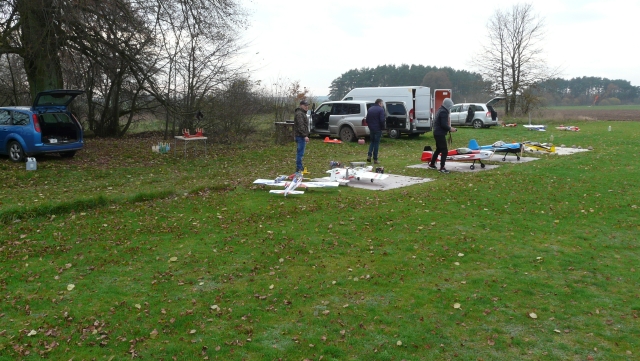

Piękna jesienna pogoda, ciepło, prawie bezwietrznie. Polataliśmy. Zaczęliśmy dość wcześnie.

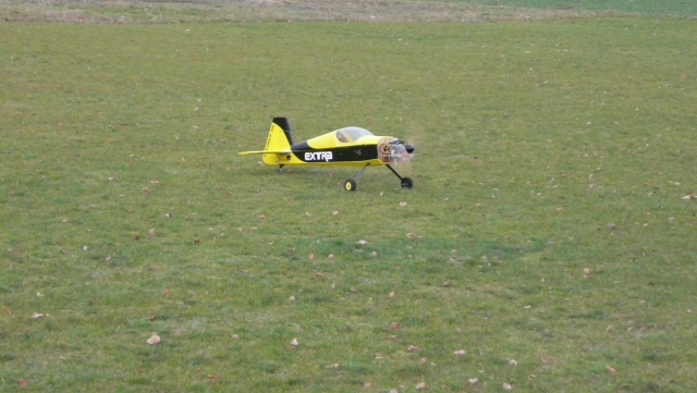

Oblot modelu kol. Zbyszka. Extra, silnik żarowy 65. Dwa loty, starty i lądowania jak najbardziej poprawne :) . Dodam że były to pierwsze loty kolegi modelem z napędem spalinowym.
A potem już poszło. wyszło słońce i polataliśmy w większym gronie.

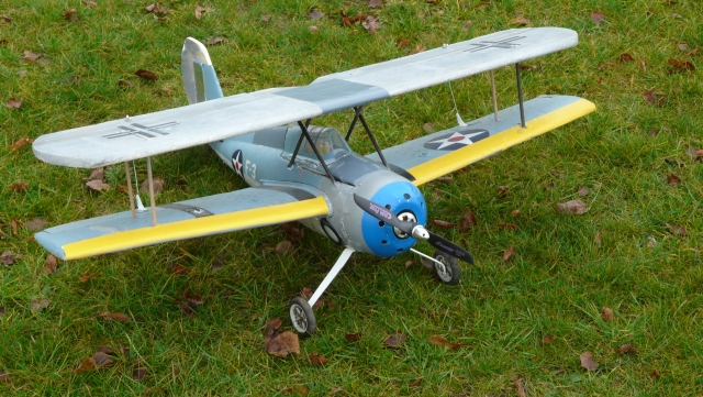

Pierwsza to eksperymentalny dwupłatowiec zbudowany na podstawie piankowego modelu samolotu myśliwskiego Wildcat ? Ku zaskoczeniu nas wszystkich model rewelacyjnie lata ?

 Wildcat to stary model trochę po przejściach , zaliczył drzewo  źle oceniłem odległość. Poza tym padł motor i został wymieniony na EMAX 2817 .  reanimowałem go dodając górne skrzydło i podwozie. . Wyważony zgodnie z sztuka dwupłatowca . Dziś porządnie oblatany , zdał egzamin .

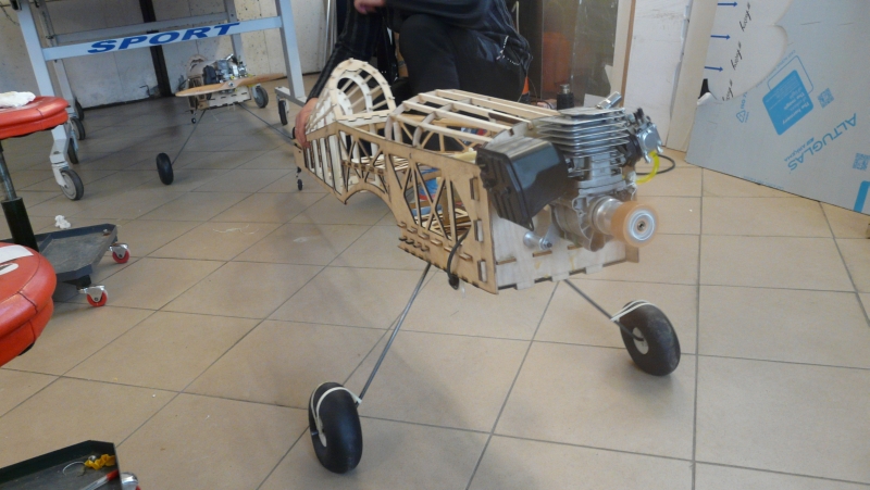

Tomek szykuje dwa nowe modele, opracowane całkowicie od podstaw, tzn. zaprojektowane, wycięte i sklejone osobiście. Model większy ma rozpiętość 2,5m, mniejszy 2m.
Modele zostały wyposażone w silniki benzynowe (i tu ciekawostka) pozyskane z popularnych urządzeń.
I tak: silnik większy 52 cm3 z piły motorowej. Piła (nowa) wraz z przesyłką kosztowała 240 pln ?  Gaźnik do niej typu "Walbro" ? 28 pln.
Silnik mniejszy 24cm3 z dmuchawy do trawy. cena całości 90 pln ?  Gaźnik jak wyżej.
Oba silniki zostały przerobione bardzo profesjonalnie oraz wyposażone w układy zapłonowe Rexel. Palą przysłowiowo "od palca" maja stabilne niskie i wysokie obroty. Małe drgania. W całym przedsięwzięciu chodzi o sprawdzenie jak będą się sprawować a także czy za tak w sumie małe pieniądze można sprawić sobie całkiem przyzwoity silnik. Nie chodzi o wyśrubowane wyczynowe osiągi ale  głównie o sprawdzenie trwałości i jakości takich silników oraz o tanie latanie.
Większy silnik został odpalony i muszę powiedzieć że ze śmigłem 22x8 ciąg ma duży.

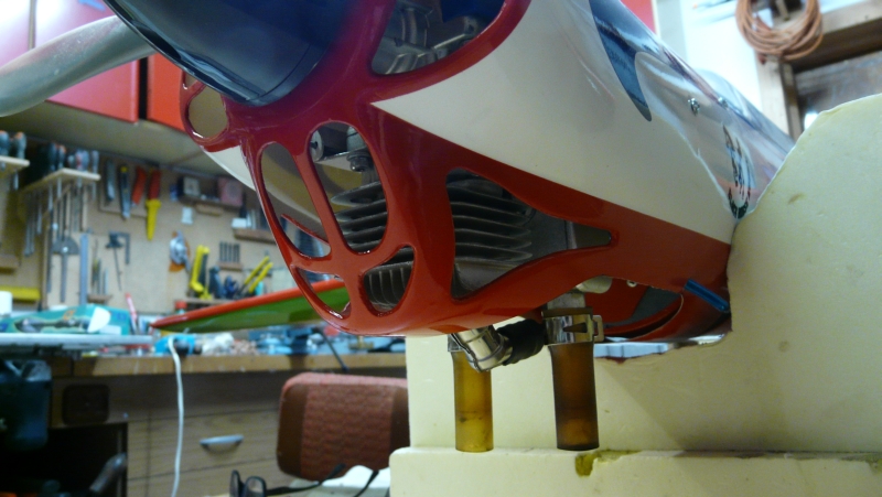

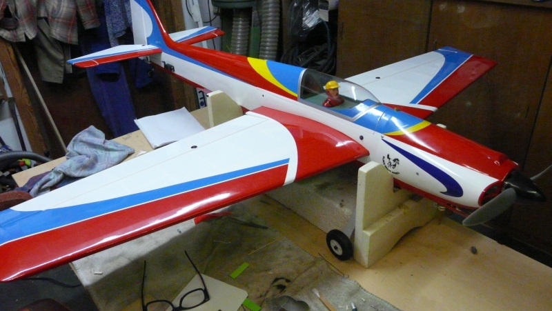

Sam skończyłem wyposażać model Bravo (ARF Black Horse) z silnikiem DLE 20RA.
Czekamy na pogodę ?
podrzuc jakis dobry sposób wyważenia dwupłata.... mam dwie trzy sztuki i nie moge sobie poradzic z ich wywazeniem
Witam .  Wyważenie jest  bardzo proste a mianowicie  , znalazłem punkt CG górnego płata  potem dolnego , odległość miedzy dwoma punktami CG podzieliłem na  dwa i miałem środek ciężkości dwupłata .  Po pierwszym locie  lekko przesunąłem punkt Cg o 5mm do przodu .
dzieki za rade, musze to sprawdzic

Odbyło się też pierwsze wiosenne latanie. Bardzo udane bo zakończone udanym oblotem  (6 i 10 min.) mojego nowego modelu Bravo (BH) z silnikiem DLE 20 RE.
