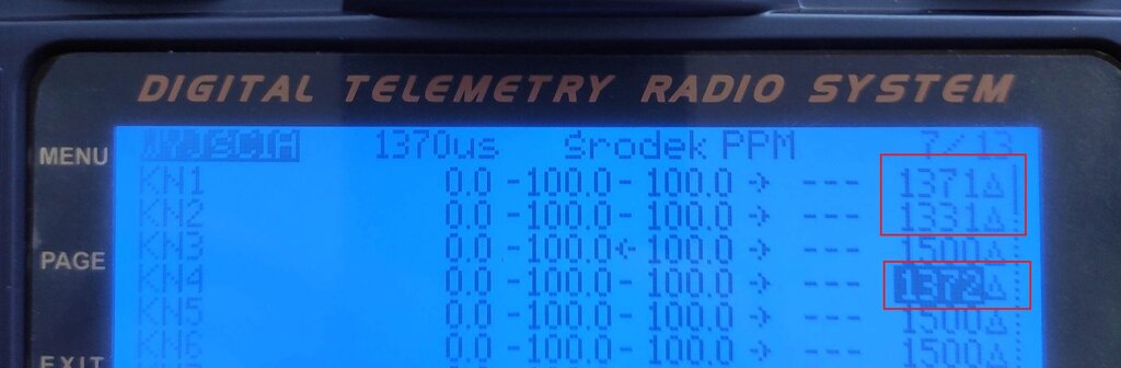

Jerzy_R Opublikowano 13 Stycznia 2024 Opublikowano 13 Stycznia 2024 Takim ustawieniem "środka" kanału sam sobie "obciąłeś" zakres pracy serwa względem wychyłu drążka. Ustaw jak Bozia przykazała na 1500, dźwignie odepnij od serwa i ustaw tak aby fizycznie była jak najbardziej w pionie.
matti393 Opublikowano 13 Stycznia 2024 Opublikowano 13 Stycznia 2024 1 minutę temu, Jerzy_R napisał: Takim ustawieniem "środka" kanału sam sobie "obciąłeś" zakres pracy serwa względem wychyłu drążka. Ustaw jak Bozia przykazała na 1500, dźwignie odepnij od serwa i ustaw tak aby fizycznie była jak najbardziej w pionie. Niezależnie czy trymowanie robię przez "środek PPM czy przez "subtim" skutek jest ten sam czyli jest obcięte kawałek ruchu drążka po jednej stronie na każdym z kanałów 7 minut temu, Bodzioch napisał: Wgraj na kartę w nadajniku skrypty i wyłącz stabilizację w odbiorniku. FrSky SxR_R9S.lua 13.54 kB · 0 pobrań SxR_R9S_Calibrate.lua 10.98 kB · 0 pobrań Do jakiego folderu na karcie nadajnika należy wgrać te skrypty? Potem to trzeba jakoś aktywować ?
Jerzy_R Opublikowano 13 Stycznia 2024 Opublikowano 13 Stycznia 2024 25 minut temu, matti393 napisał: Niezależnie czy trymowanie robię przez "środek PPM czy przez "subtim" skutek jest ten sam czyli jest obcięte kawałek ruchu drążka po jednej stronie na każdym z kanałów Bo tak będzie. Lewo środek prawo 1000 1500 2000 skoro przesuwasz środek np. w lewo o 150 to zostaje Ci 500 - 150 = 350 Ruch drążka pozostaje bez zmian, ale serwo przesunie się w lewo tylko o 350...

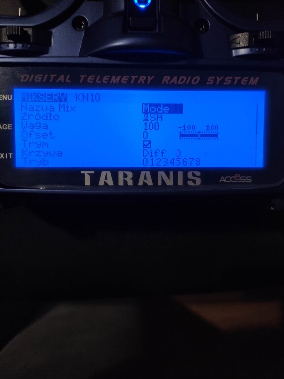

Jerzy_R Opublikowano 14 Stycznia 2024 Opublikowano 14 Stycznia 2024 Jak odbiornik pracuje jako zwykły to kan. 10 i 11 nie muszą być skonfigurowane. Konfig ustawiasz na mikserach, aby ułatwić Ci życie, kanał 9, którym regulujesz czułość stabilizacji można podpiąć pod potencjometr. Konfigurację robisz ww. instrukcji, którą np. tu wrzuciłem. W mikserach, do kan. 10 i 11 przypisujesz wybrane przełączniki. Dla poszczególnych położeń przełącznika na danym kanale dodajesz linię miksera i ustawiasz wartość jaka ma być. Tu przełączniki SA i SB to przykładowe są. Możesz podpiąć pod dowolne Tobie pasujące, jak też i ich położenie.

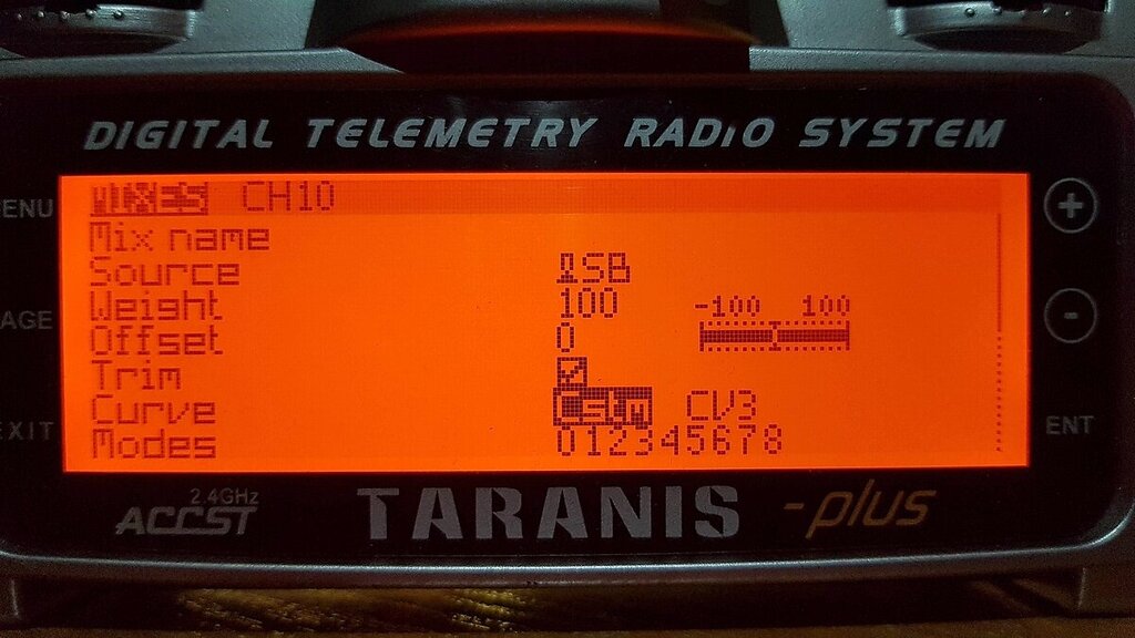

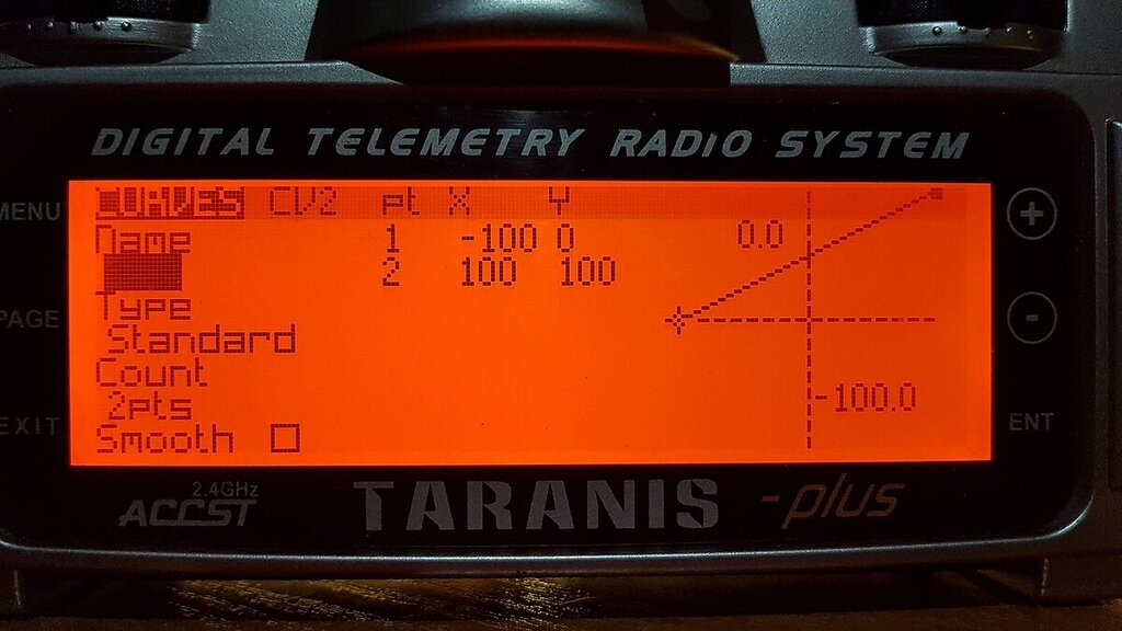

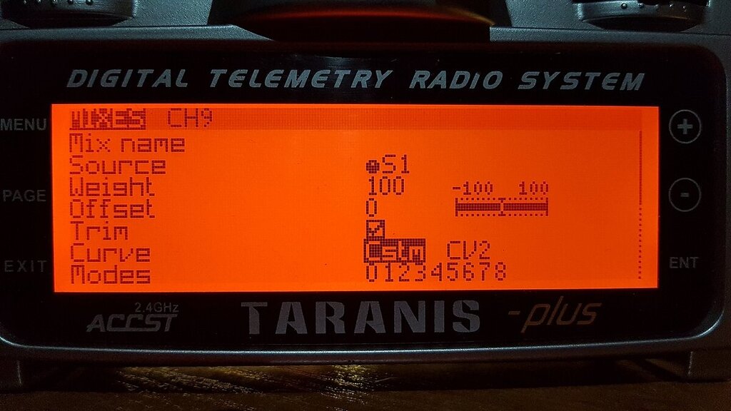

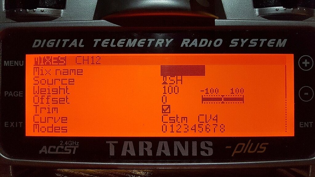

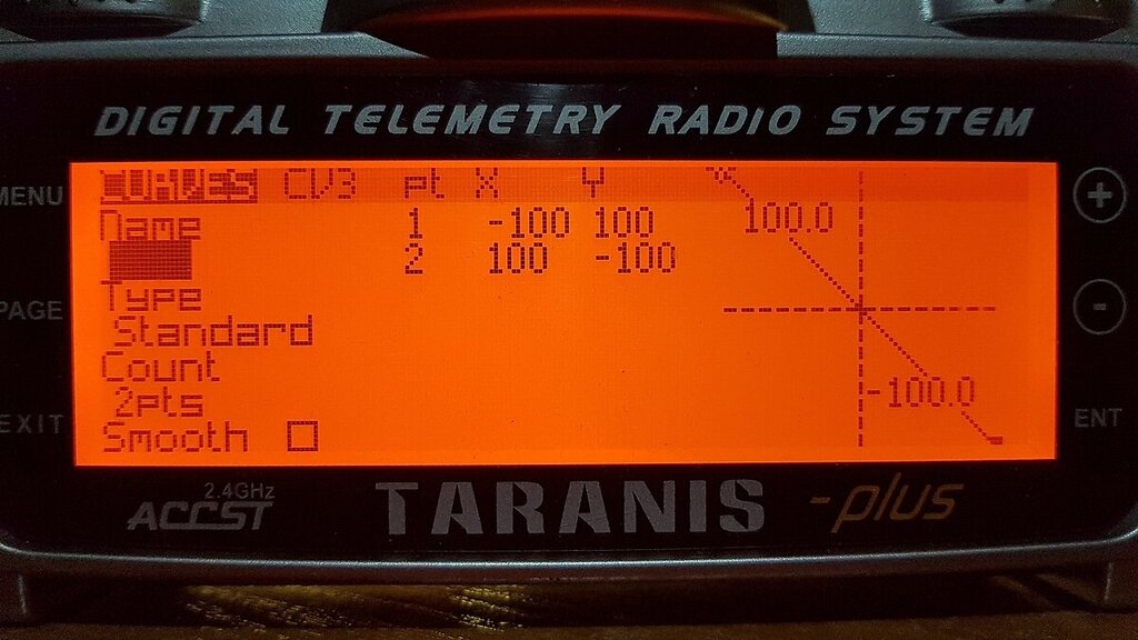

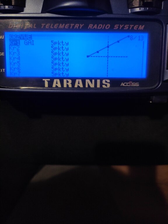

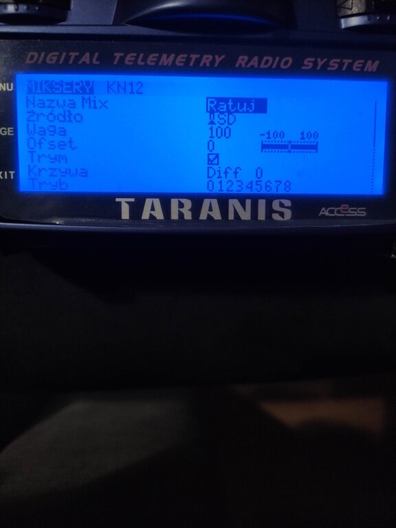

matti393 Opublikowano 15 Stycznia 2024 Opublikowano 15 Stycznia 2024 Witam Ponownie Odnośnie skonfigurowania odbiornika Frsky S8R ze stabilizacją coś jest nie tak. Przy próbie inspekcji kierunków kompensacji nic się nie dzieje. Skonfigurowałem kanały 9, 10 i 12 według wytycznych z filmiku: https://www.youtube.com/watch?v=cne9I8ljWak Dosyłam zdjęcia screenów kanału 9,10,12 Po konfiguracji procedura samo-sprawdzenia również przebiegła pomyślnie. Trzykrotnie wcisnięcie przełącznika SD uruchamia tą procedure wszystkie stery i lotki poruszają się. Ma ktoś pomysł co jest nie tak?
sbogdan1 Opublikowano 15 Stycznia 2024 Opublikowano 15 Stycznia 2024 Mateusz Przesyłem Ci moje screeny z ustawienia począwszy od kanału 9, 10, 12 łącznie z ustawionymi krzywymi Oczywiście konfiguracja po Twojej stronie aby wychylenia działały prawidłowo
