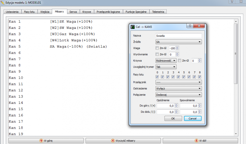

dukeroger Opublikowano 6 Kwietnia 2015 Opublikowano 6 Kwietnia 2015 a ja mam trywialne zapewne zadanie; potrzebuje miec na kanale np 5tym stan kanalu -100% dla pozycji przelacznika SA w gore, stan 0% dla pozycji na srodku i +100% dla pozycji w dol, probowalem w mikserach ustawic wage na -100% ale nie daje to rezultatu, na symulatorze widac ze stan kanalu zmeinia sie tylko od 0 do 100, ujemnej wartosci nie osiagam. Co robie zle?
jpd Opublikowano 7 Kwietnia 2015 Opublikowano 7 Kwietnia 2015 Teoretycznie robisz wszytko dobrze. 1. Sprawdź czy przełącznik sam z siebie przyjmuje wszystkie 3 pozycje jak wartość wejściowa. może masz uszkodzenie na kablu. 2. Czy nie masz przypadkiem krzywej na tym mikserze. 3. Czy nie masz ustawionej obsługi tylko w jedną stronę w mikserze. 1
idfx Opublikowano 7 Kwietnia 2015 Opublikowano 7 Kwietnia 2015 Nagrałem owe pikanie, co by było jasne o czym rozmawiamy. Zaznaczę, że o ile komunikat "RSSI stan krytyczny" jest wymawiany, o tyle informacja o tym że RSSI ma stan niski to jedynie to pikanie z odstępami 1 s - z resztą oba są powtarzane co 1s. O to pikanie chodziło Ci Kacper? Dokładnie o to
dukeroger Opublikowano 7 Kwietnia 2015 Opublikowano 7 Kwietnia 2015 Tylko ze ja nawet w companion nie jestem w stanie uzyskać takiego stanu wiec awarie sprzętowa na razie wykluczam, popatrzę na krzywe, możesz rozwinąć punkt 3ci?
jpd Opublikowano 7 Kwietnia 2015 Opublikowano 7 Kwietnia 2015 Tylko ze ja nawet w companion nie jestem w stanie uzyskać takiego stanu wiec awarie sprzętowa na razie wykluczam, popatrzę na krzywe, możesz rozwinąć punkt 3ci? Pkt. 3ci ... coś mi chodzi po głowie ze mikser może obsługiwać tylko jedną stronę wartości wejściowych ale za cholerę nie mogę tego znaleźć. Zrobiony taki mikser jak potrzebujesz masz na kanale 5tym w załączonym pliku tylko zmień txt na eepe bo forum nie pozwala załączać eepe sa_test.txt

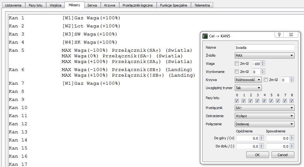

dukeroger Opublikowano 7 Kwietnia 2015 Opublikowano 7 Kwietnia 2015 no to sam doszedlem, w opisie miksera pod haslem zrodlo musi byc MAX wtedy dziala, krzywe z tym nie maja nic wspolnego
jpd Opublikowano 7 Kwietnia 2015 Opublikowano 7 Kwietnia 2015 ??? A po co MAX ? IMHO komplikujesz proste działanie źródłem miksera powinien być po prostu przełącznik, znakiem wagi ustalasz kierunek ruchu i po ptokach.
dukeroger Opublikowano 7 Kwietnia 2015 Opublikowano 7 Kwietnia 2015 nie wiem, przypomnialem sobie ze mialem taki problem przy programowaniu chowanego podwozia i zaczerpnalem z przykladow i tam wlasnie tak bylo, dziala - moze ktos wyjasni dlaczego
jpd Opublikowano 7 Kwietnia 2015 Opublikowano 7 Kwietnia 2015 Piotrze, ze względu na to ze w Taranisie praktycznie każdą rzecz da się zrealizować na hawanaście sposobów dobrze by było przed lub po zadaniu pytania "dlaczego to działa" podać co i jak ustawiłeś. Wtedy jest możliwość analizy. Inaczej zacięcie szklanej kuli jest nieusuwalne a i fusy się źle układają
dukeroger Opublikowano 7 Kwietnia 2015 Opublikowano 7 Kwietnia 2015 pewnie tak; tak ustawilem: i daje to tak jak chcialem stany -100,0 i 100 dla poszczegolnych ustawien 3polozeniowego przelacznika.
jpd Opublikowano 7 Kwietnia 2015 Opublikowano 7 Kwietnia 2015 No to wiadomo dlaczego tak działa ... pytnie czy jednak nie jest prosciej tak : Jeden mixer zamiast 3 ??
