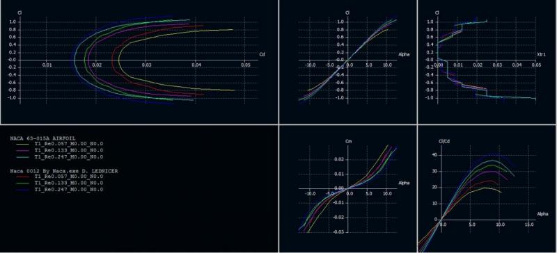

Gość Opublikowano 1 Października 2013 Opublikowano 1 Października 2013 Jak tam są jakieś postępy? Robiłem kiedyś testy w XFLR5 i wynika z nich, że NACA0015 jest rzeczywiście nieco lepszy od NACA63015(a). W jakim sensie lepszy? Z moich prób w realu pomiędzy 0012 a 63012A zdecydowanie lepiej się sprawdził ten drugi.
GEX999 Opublikowano 1 Października 2013 Opublikowano 1 Października 2013 Moim zdaniem wyniki programu są lepsze dla 0012, ale nie jest powiedziane, że program jest bezbłędny.
Gość Opublikowano 1 Października 2013 Opublikowano 1 Października 2013 Nie mówię że program źle liczy ale sprawdziłem na swoich modelach że przy prędkościach bliskich przeciągnięciu 63012 nie macha skrzydłami na boki jak to było w przyadku 0012.
