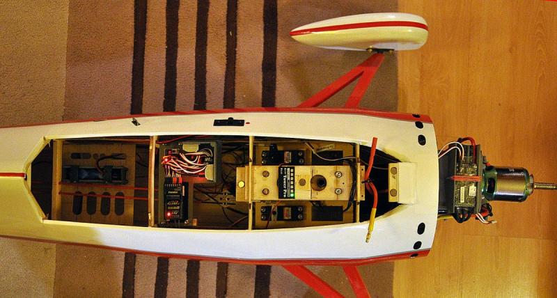

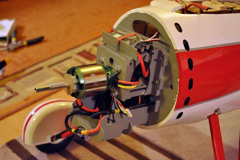

Pioterek Opublikowano 3 Marca 2014 Autor Opublikowano 3 Marca 2014 Główna elektronika modelu została zakończona. Odbiornik to 8 kanałowa Futaba Fastest z telemetrią. Telemetria monitoruje napięcie pakietu odbiornika NiMh i napięcie pakietu głównego 8S. Z elektroniki pozostaje jeszcze wykonać wyłącznik świateł pozycyjnych (jedno małe serwo z wyłącznikiem dźwigniowym właściwie to mam już gotowe) . Sam kadłub z pełnym wyposażeniem do lotu wyszedł wagowo 4,5 kg (to info dla Kolegi Krzyśka z Bydgoszczy, który pytał o wagę modelu). Pozytywnie zaskoczyła mnie praca silnika z założoną maską - napęd wydaje przyjemny dla ucha równy szum i czuć przewietrzanie przez otwory wentylacyjne . Dwa widoczne na zdjęciu skrzyżowane kable prądowe to "wyłącznik" obwodu napędu. Po założeniu pakietów do modelu, aby wykonać lot trzeba te dwa przewody połączyć. Gdy są rozpięte model czeka sobie spokojnie z pakietami na pokładzie na swoja kolejkę lotów. Widoczne na zdjęciu tytyrytki zabezpieczają kable przed przypadkowym ocieraniem się o wirujący silnik. Wyłącznik radia został umieszczony prawie pod skrzydłem, żeby był mało widoczny. Przez górny otwór "stopień" wejściowy do kabiny można wyprowadzić kabel do ładowania pakietu odbiornika NiMh. Załączam zdjęcia: Koło pakietu odbiornika przewidziane miejsce na wyłącznik świateł. Pakiety cofnięta max w tył. Ale można je przesuwać w obszarze 3 cm do przodu. Trzeba brać się teraz za skrzydła - światła pozycyjne i oklejanie.
Gość horn3t Opublikowano 3 Marca 2014 Opublikowano 3 Marca 2014 Dzięki za informacje, o masie. Piotr jeżeli regulator jest zapięty na gumkę recepturkę (to czerwone na zdjęciu) a tak to dla mnie wygląda zamienił bym to na coś co ma większą odporność na temperaturę. Jak się regulator trochę zgrzeje gumka może bardzo szybko pęknąć a jeżeli jest inaczej to nie ma sprawy do dalszego gadania. Model ciekawy czekam na całość ze skrzydłami.
Pioterek Opublikowano 3 Marca 2014 Autor Opublikowano 3 Marca 2014 Dzięki za informacje, o masie. Piotr jeżeli regulator jest zapięty na gumkę recepturkę (to czerwone na zdjęciu) a tak to dla mnie wygląda zamienił bym to na coś co ma większą odporność na temperaturę. Jak się regulator trochę zgrzeje gumka może bardzo szybko pęknąć a jeżeli jest inaczej to nie ma sprawy do dalszego gadania. Model ciekawy czekam na całość ze skrzydłami. Tak myślałem o tym, że to teoretycznie możliwe i może założę tam tytyrytkę. Nie spodziewam się dużego grzania regulatora ponieważ pracuje on na max. 45 A, przy nominalnym prądzie regulatora max.75 A. Regulator leży na żebrowanej otworami płaszczyźnie i omywa go dobrze powietrze - w masce silnika hula niezły wiaterek. Pomysł z gumką wziął się z mojego przykrego doświadczenia, kiedy po zrobieniu kreta jednym z modeli, regulator został uszkodzony mechanicznie (był przygnieciony) - gumka ma za zadanie łatwo oswobodzić regulator z łoża, aby nie dać go zgnieść - ale to taka na razie moja teoria i obym już nigdy więcej nie musiał jej sprawdzać w praktyce .
