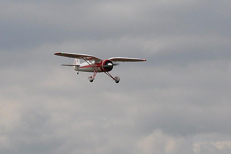

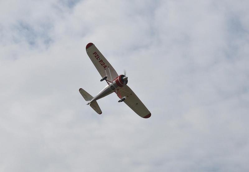

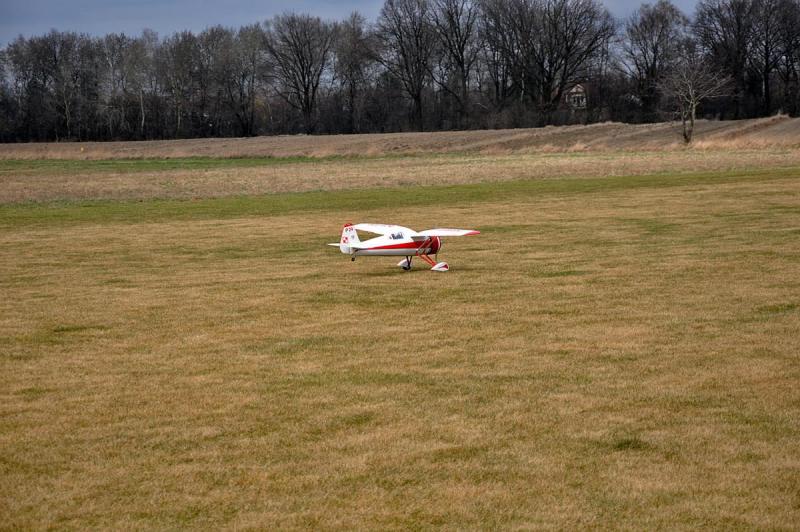

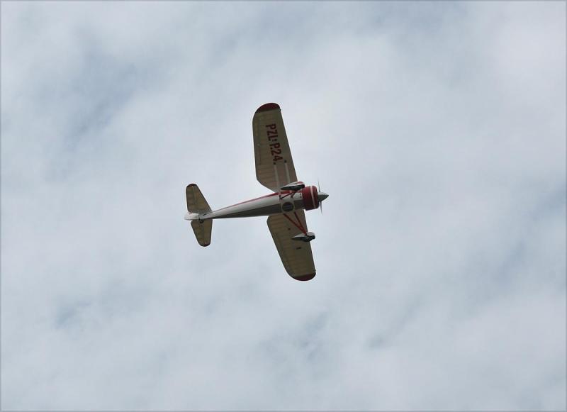

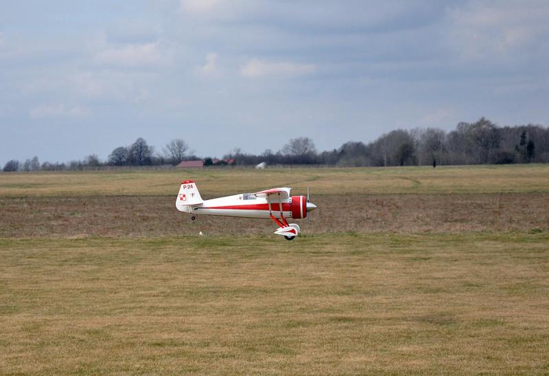

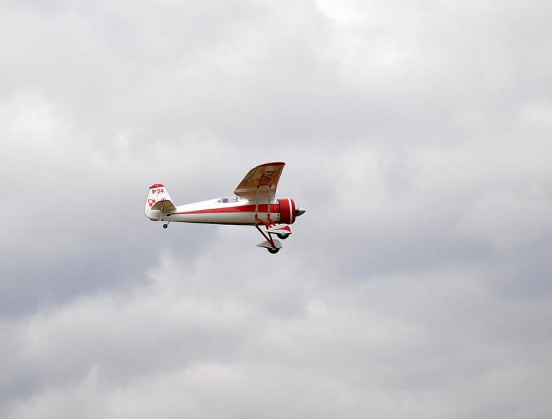

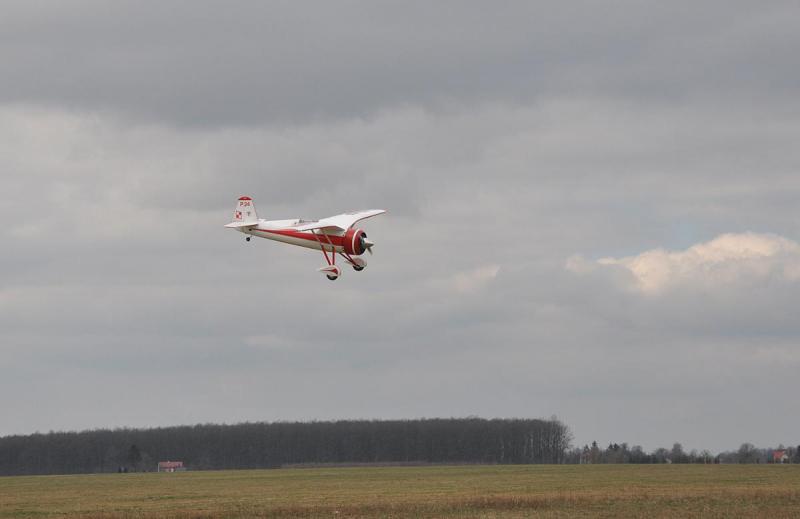

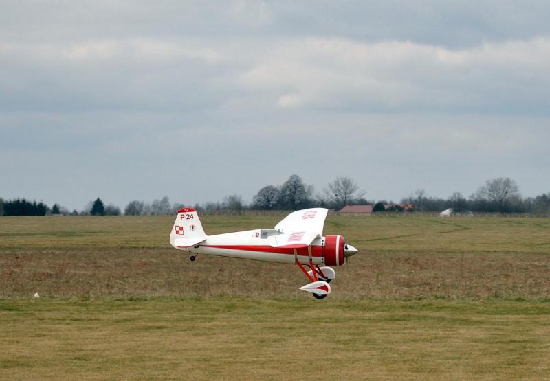

Dzisiaj odbył się drugi oblot mojego PZL 24. Wiatr 3 m/s wiejący różnie, ukośnie lub w poprzek pasa startowego. Z głównych zmian w modelu to lotki różnicowe i skłon silnika prawie na 0 stopni.
Więc montujemy model i start w powietrze. Model wyraźnie lepiej zakręca na lotkach różnicowych, ale w dalszym ciągu lepiej w prawo niż w lewo. Więc lądowanie i założenie miksera lotek i steru kierunku. Ponowny start i jest nareszcie dobrze. Model z równą ochotą zakręca zarówno w lewo jak i prawo. Pokręciłem kilkanaście poziomych ósemek dla przyzwyczajenia się do modelu.
Jakie wrażenia z lotów:
Model startuje prawidłowo, ale ma czasami ochotę zmienić kierunek startu mimo włączonego żyroskopu. Jest podatny na boczny wiatr lub niespodziewane jego podmuchy. Dlatego trzeba raczej stać za modelem i czasami lekko skorygować jego niecne zamiary. Jest to normalne bo spowodowane mocnym wysunięciem podwozia do przodu, coś za coś . Ale z kolei lądowanie z bocznym wiatrem nie nastręcza problemów.
W powietrzu PZL zaskoczył mnie bardzo pozytywnie ponieważ:
można nim wykonywać bardzo ciasne zakręty porównywalne jak Spacewalkerem
model posiada b. dużą rozpiętość prędkości, można go rozpędzić i leci bardzo szybko oczywiście jest wtedy bardziej nerwowy, ale można się też wlec na minimalnym gazie np. przed publicznością. Lot na połowie gazu to chyba optimum.
Model ma sporą doskonałość, rozpędzony wlecze się przez całe lotnisko i nie ma ochoty lądować. Dlatego trzeba wcześnie zdejmować gaz, aby model zmieścił się w obszarze lotniska. Zdarzyło mi się dzisiaj ze trzy razy "przependzlować" przez lotnisko mimo zamiaru lądowania - oj przydały by się klapy. Zachowanie przy lądowaniu jak u typowego myśliwca, długo się niesie a potem nagle skrzydła tracą nośność, więc trzeba model trzymać do momentu przyziemienia na minimalnym gazie. Ale przyziemienie można wykonać delikatnie jak "muśnięcie".
Po zdjęciu gazu model szybko traci prędkość i zaczyna mocno tracić wysokość, więc trzeba od razu operować sterem wysokości. Wczoraj na symulatorze lotów znalazłem bardzo podobny do PZL-a model Buldog i jego zachowanie było identyczne - więc to chyba normalne.
Model jest ekonomiczny w powietrzu, na ok. 10 min spokojnego lotu zużywa ok. 2900 mAh z pakietów. Wykonałem dzisiaj 4 pełne loty z międzylądowaniami na regulację. W ostatnim locie wykonałem pierwszy raz dwie pętle - elegancko i bez problemu. Nakręciliśmy z kolegą pierwszy 4 minutowy film z lotów i obaj staraliśmy się o jak najfajniejsze ujęcia i wszystko było ok do momentu, kiedy okazało się że Kolega nie nacisnął przycisku Record. Tak, że na film trzeba jeszcze poczekać. Ale zdjęcia na całe szczęście wyszły i zamieszam je poniżej:
