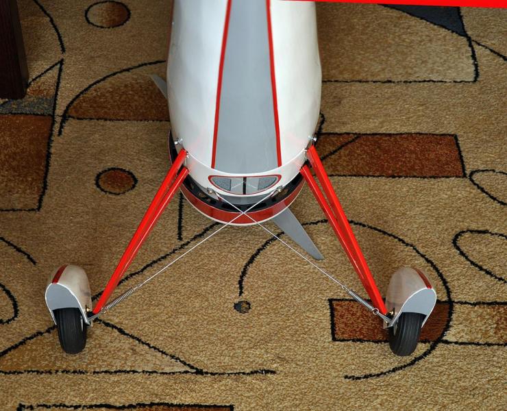

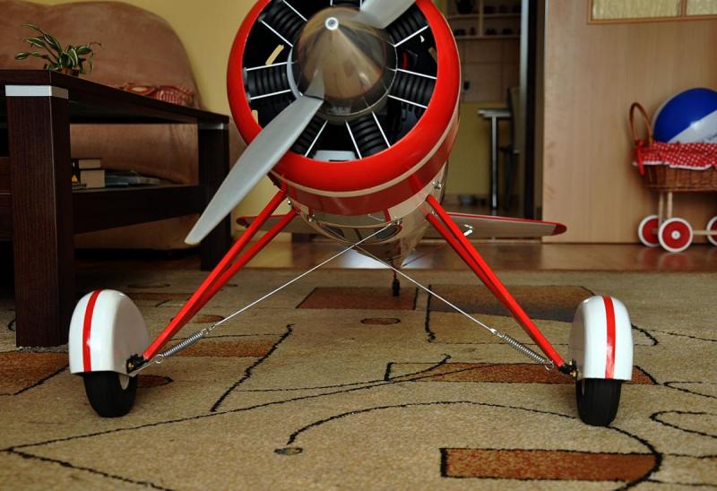

Pioterek Opublikowano 4 Kwietnia 2014 Autor Opublikowano 4 Kwietnia 2014 Wzmocnienie podwozia. Ponieważ jak zauważył Kolega Grzegorz, podwozie mojego modelu potrafi się przy cięższym lądowaniu czasami rozjechać (odgiąć) zrobiłem odciągi ze sprężynami jak na zdjęciach: Mocowanie odciągów do kadłuba jest zrealizowane na wydłużonych śrubach M4 mocujących podwozie główne. Ja pamiętacie zastosowałem w swoim PZL płytę podwoziową (sosnowa sklejka lotnicza 5mm) , która wzmocniła mocowanie skrzydeł (rury węglowe), zapewniła niezależne od skrzydeł mocowanie podwozia a teraz i dodatkowo przenosi siły od odciągów. Dobry pomysł na te dwie rzeczy w PZL-u skróci drogę lądowania i podwozie nie będzie się rozginać przy twardszym ladowaniu, a o której będa testy ? to razem byśmy polatali . Myślę, że będziemy na lotnisku w sobotę przed południem jak pogoda nie zawiedzie . Klapolotki już przetestowałem i wnioski z tego wynikające opiszę po południu.
