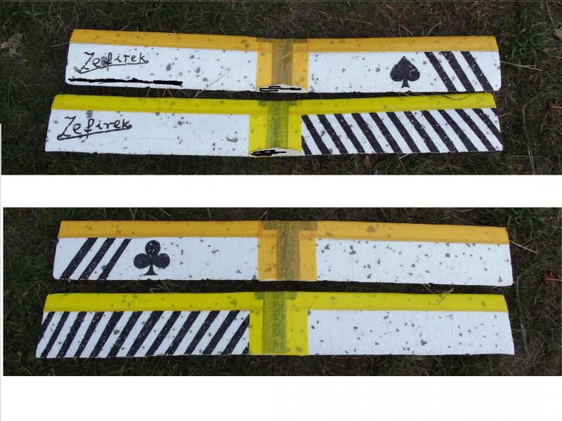

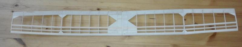

Dzisiaj skończyłem dwie pary skrzydeł do zefira, oto one:
Poza tym coś się dzieje ze sky surferem, chodzi o to, że nawet na pełnej mocy silnika bardzo go ciągnie w dół (nie może wystartować) czy to może być wina za słabego wyrzutu?

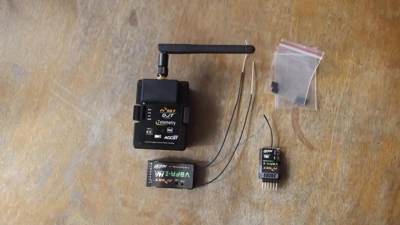

Bardzo dziękuję za odpowiedź i przepraszam, że tak długo się nie odzywałem.
Niedawno przyszła do mnie przesyłka z Hobby Kinga z elektroniką.
Chciałbym się upewnić czy dobrze zrozumiałem jak ma wyglądać bindowanie:
- Za pomocą zworki łącze piny sygnałowe od kanałów 1 i 2.
- Dwa przełączniki znajdujące się na module ustawiam no OFF.
- Wciskam przycisk F/S na odbiorniku i podłączam do niego zasilanie.
- Wciskam przycisk do bindowania na module i uruchamiam aparaturę.
- Na koniec wyłączam aparaturę i odbiornik.

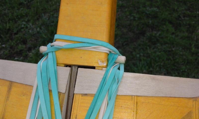

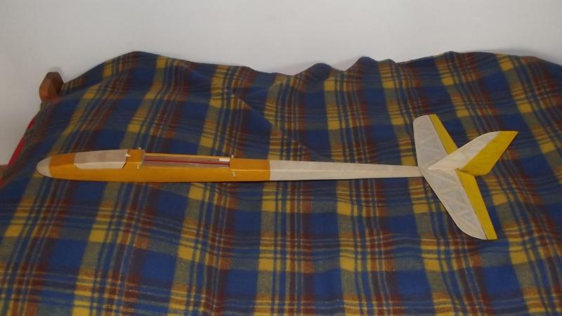

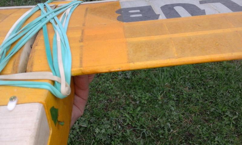

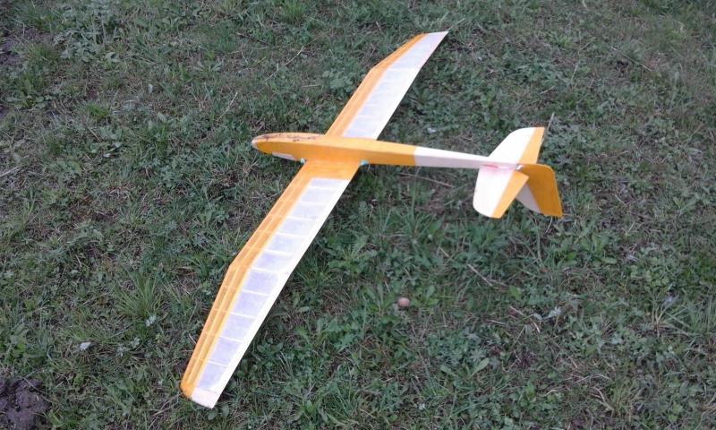

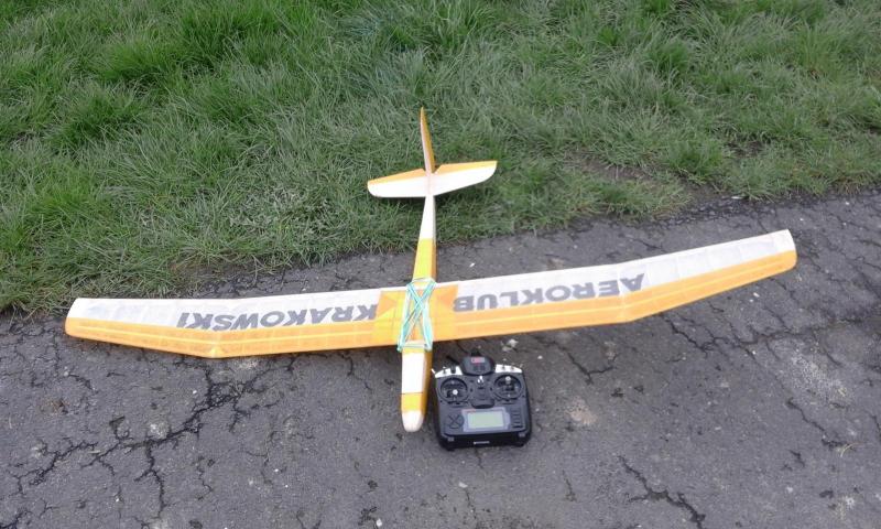

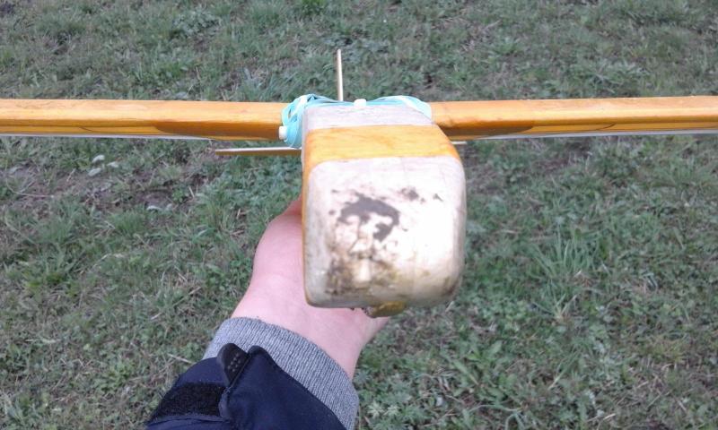

Dzisiaj aeroklub krakowski zorganizował rozpoczęcie sezonu. Jastrząb od dawna kurzył się na szafie i wreszcie miałem możliwość oblatania go. Na początku były małe problemy ale po doważeniu i wytrymowaniu model zaczął poprawnie latać. Pierwsze loty wykonał kolega później kilka razy mi go wyniósł, a dalej latałem ja. Na początku miałem problem z zapanowaniem nad modelem, ponieważ jestem przyzwyczajony że dwoma sterami steruję za pomocą prawego drążka, jednak Pan Tadek kazał mi kierunek przenieść na lewy drążek. Podczas jednego z pierwszych lotów nie mogłem zapanować nad modelem i wleciałem uchem w samochód ale na szczęści ani model ani samochód nie ucierpiał. Później latałem sam, wiatr utrudniał zapanowanie nad modelem dlatego też nie zawsze leciał tam gdzie chciałem. Lądowania były różne czasem udawało się wylądować poprawnie, dwa razy model skończył do góry nogami, a raz mocniej uderzył w betonowy pas startowy. Model jednak wyszedł prawie bez żadnych uszkodzeń (bałem się, że kiedy wrócę do domu to będzie w kawałkach).
Poniżej załączam zdjęcia:
Model gotowy do lotu:
Ja podczas latania:
Przykładowe zdjęcia z lądowań:
Uszkodzenia:

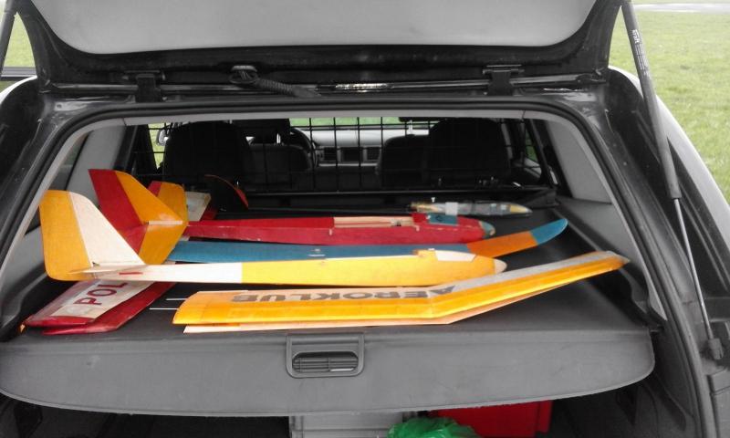

Model w samochodzie przygotowany do drogi powrotnej (są tu też inne modele, ponieważ jechałem razem z kolegą z modelarni)

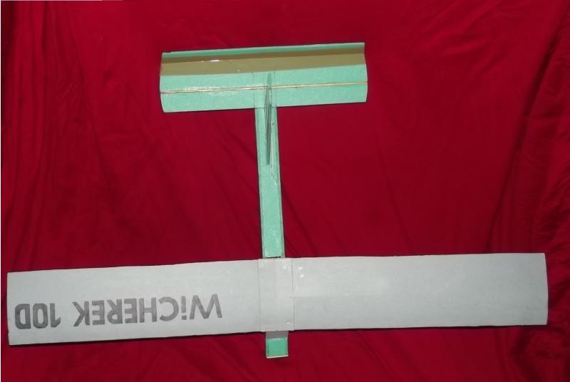

Dzisiaj chciałem oblatać wicherka 10, ale pojawił się problem z silnikiem, który pokazuje poniżej załączony film. Czy ktoś wie jaka jest przyczyna tego problemu?
Z poważaniem,
Jacek T

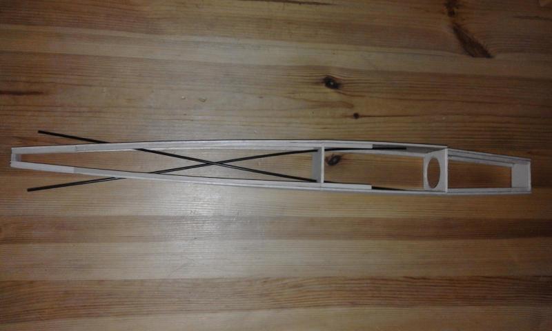

Witam po dłuższej przerwie.

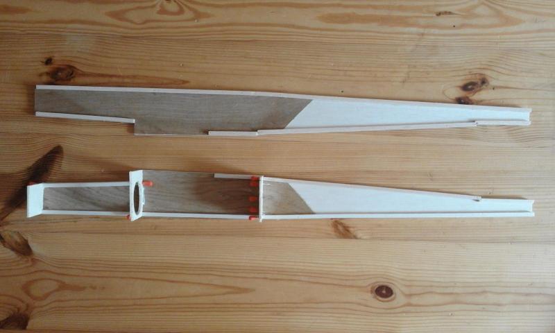

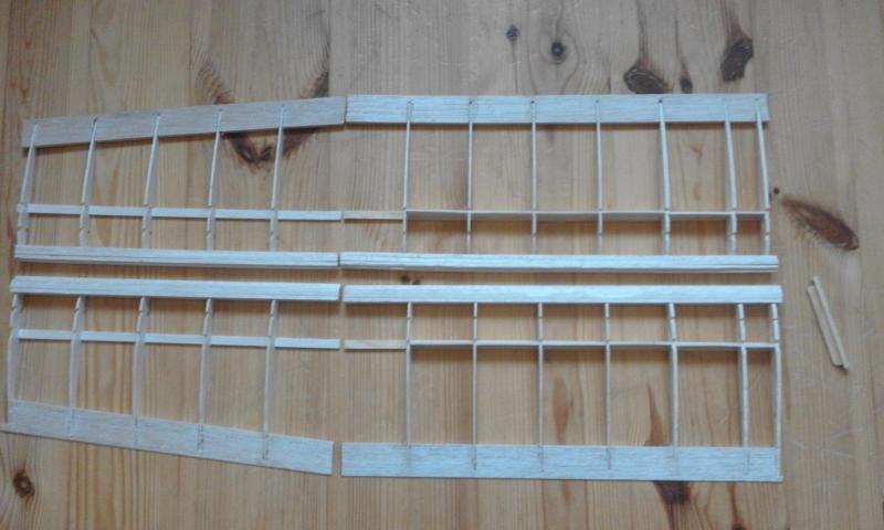

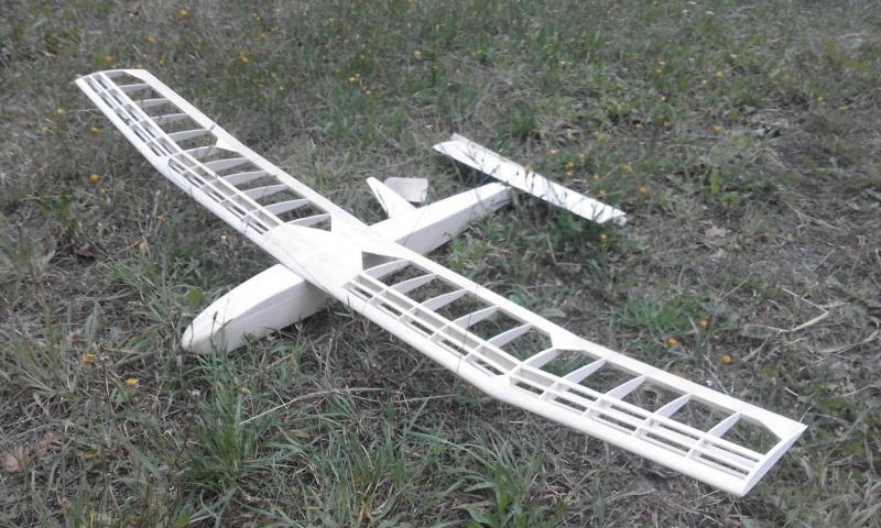

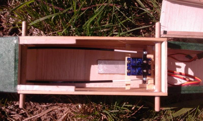

Od początku wakacji buduję model o nazwie "Capella" (http://www.outerzone.co.uk/plan_details.asp?ID=6594) i chciałbym pokazać to co do dzisiaj zbudowałem (tak naprawdę z prawdziwej "Capelli" zostawiłem tylko kształt ponieważ rozwiązania techniczne, które stosuję podczas budowy w  większości pochodzą z modelu "Jastrząb"):
Mam też mały problem z materiałami, ponieważ nigdzie nie mogę znaleźć teownika aluminiowego, a potrzebuję go do zrobienia haka do gumicugu. (byłem w dwóch castoramach, mrówce i dwóch mniejszych sklepach) Dlatego chciałbym zapytać  się czy hak mogę zrobić z płaskownika aluminiowego i wkleić go tak jak to jest pokazane na obrazku niżej (chodzi mi o to czy ta konstrukcja będzie wystarczająco wytrzymała):
Hak do sklejki planuję przykleić za pomocą żywicy 5min natomiast sklejkę do balsy przykleję za pomocą wikolu.
Pozdrawiam,
Jacek T
Możesz.
Ale warstwę balsy w miejscu styku z hakiem też bym zrobił ze sklejki.
Balsę, metalowy hak wyłamie przy obciążeniu.
Zgadza się. I wydłuż znacznie (2 ...3 razy) górną poziomą (na dolnym obrazku) część haka, czyli tę "schowaną". To bardzo zmniejszy siłę wyrywającą - wydłuży ramię dżwigni. Jak się da i jest miejsce, to przykryj jeszcze ten hak od góry prostokącikiem przyklejonej sklejki , najlepiej jakiegoś twardszego rodzaju.
Ja zrobiłem hak po prostu z gwoździa. Wkleiłem go w płytkę balsową, długą aby siła rozkładała się na długim kawałku. Hak jest lekko rozchylony, tak aby kółko od kluczy łatwo spadało z niego. Naprężam gumę siłą 4kg.

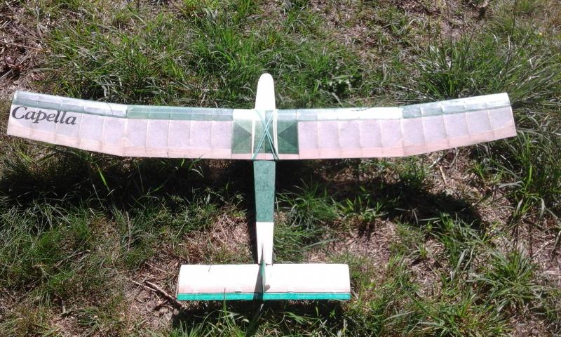

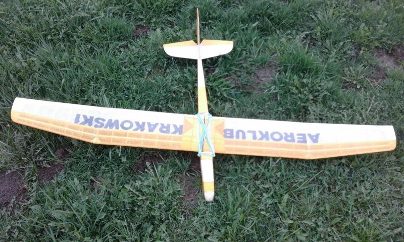

Dziękuję za odpowiedzi i przepraszam, że tak późno na nie odpisuję. Model już jest skończony. Poniżej załączam zdjęcia:
Z poważaniem,
Jacek T
PS. Nawet pilot się zgłosił :D

Capella bardzo fajna, powinna być stabilna w locie przy takich dużych wingletach. Kiedy planujesz pierwszy spacerek po niebie ?
A na pilota miej oko, bo ci to przewrotni bywają. Pozycja modlitewna, a diabeł okrutny za skórą  :angry:  :o . To zdjęcie sam zrobiłeś ?
