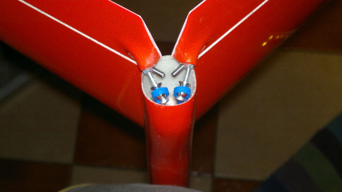

U mnie w zasadzie prawie koniec prac mechanicznych...
Skrzydła uzbrojone i zamknięte. SC na początek ustawiłem na 76mm.
Śruby od V'ki lekko podgiąłem do środka (miałem wrażenie że obcierają o kadłub)
Bardzo dużo miejsca na poukładanie wszelkiego wyposażenia.
Nadmiar kabelków powędrował pod półkę z serwami. Po oblocie mam zamiar to jakoś uporządkować.
Muszę jeszcze wywalić anteny odbiornika na zewnątrz.
I to by było na tyle :)
Teraz tylko czekam na +10 i trochę wolnego czasu :D

U nas było dzisiaj 11 stopni. Piotrze, czy jeden z popychaczy na statnim zdjęciu nie jest jakby "nadłamany"? Jakieś takie wrażenie mam oglądając to zdjęcie ponieważ popychacz nie jest prosty a drugi jest...

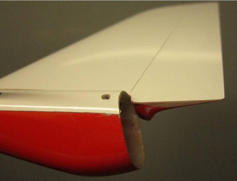

Marzę o Falconie lub Maxie które nie mają problemów z zahaczaniem popychaczy lub sterów V-ki o tył kadłuba. Moje egzemplarze niestety miały więc się nie doczekały złożenia. Liczę więc na nową wersję Falcona i Starlinga. Maxa już sobie odpuściłem.
Piotrze,
co do popychacza to po prostu tak się przegiął przy dokręcaniu. To węgiel więc raczej się rozwarstwił pod śrubą, niż złamał.
Możesz rozwinąć PS, przecież można dać krótsze śruby albo tak jak w moim przypadku lekko podgiąć.
Oczywiście Piotrze, dla przykładu zamieszczam zdjęcie Vki z nowej wersji Maxa z połowy roku 2012. Może do tej pory zostało to poprawione. Nie bawiłem się w żadne siłowe rozwiązania ponieważ czytając o modelach same superlatywy nie oczekiwałem takich problemów więc dałem sobie poprostu spokój i sprzedałem. Ale wierzę, że nadejdzie taka chwila, w której i ja będe mół się cieszyć Falkonem lub Starlingiem :-)
[edit] uprzedzając ewentualne komentarze, że mogłem sobie coś podciąć, podkleić, wzmocnić itp. to moim zdaniem sytuacja w której w nowej-zaprojektowanej prawie od początku wersji modelu którą zakupiłem problem polegajacy na braku mozliwości wychylenia steru w dół oraz mocowaniu snapa w linii laminatu kadłuba jest wadą fabryczną a nie opcją "zrób to sam". Ewidentny błąd w projekcie który na pewno wyszedł w pierwszym egzemplarzu a nie został poprawiony. Ale jak pisałem ciągle wierzę w producenta tym bardziej, ze kontakt z nim jest na prawde dobry i reaguje na potrzeby klientów.
