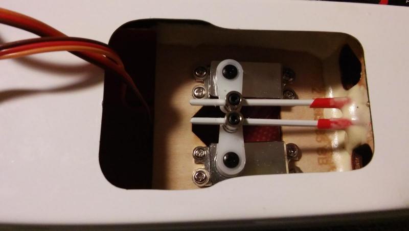

Zastanawia mnie jeszcze jedna rzecz a mianowicie montaż anteny odbiornika . Z racji tego że przewody antenowe są dość krótkie i pewno bez wiercenia w kadłubie by się nie obeszło, to wolał by antenę ,anteny zostawić wewnątrz kadłuba. Mój kadłub jest dość słabo wzmocniony węglem, a właściwie wzmocnienie znajduje się tylko w jego górnej części. Wiem że temat był wałkowany dużo razy ale jeszcze raz proszę o wasze opinie.
Aby sobie nie przeszkadzały. Wiem że tam jest z 1mm przerwy ale pamiętaj że w czasie ostrego lotu serwa mogą minimalnie się ruszać. Chodzi o to żeby się wzajemnie nie blokowały. Poza tym to mocowanie bowndena moim zdaniem jest słabe. To nie jest model termiczny ani pianka i na sterach przy szybkich i ekstremalnych lotach pojawiają się spore obciążenia. Czy to mocowanie bowndena w takich sytuacjach wytrzyma? Ja nie wiem i sprawdzać nie będę i na wszelki wypadek stosuje klasyczne snapy.
Wykonałem próby na ziemi "przytrzymałem powierzchnie usterzenia " i zasterowałem serwem, wydaje się że prędzej samo serwo ulegnie uszkodzeniu niż baryłki się zderzą. Zresztą one są tylko obok siebie kiedy są w neutrum, podczas wysterowania mają sporą odległość od siebie . Konradzie myślałem o klasycznych metalowych snapach ale wtedy musiałbym przerobić półkę serw by to wszystko ze sobą pomieścić i dlatego zrezygnowałem. Jak pojawią się luzy na orczykach po czasie to zwyczajnie je wymienię, bo mam zapasowe :) aczkolwiek oś baryłki zamontowanej w orczyku jest gładka i mam nadzieje że prędko się to nie pojawi :)
Mam "baryłki" u siebie i dają radę... nawet przy pogonieniu modelu.
