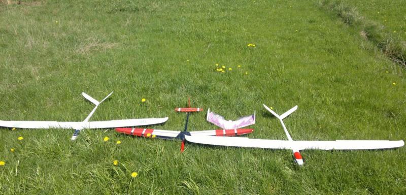

Czaro Opublikowano 10 Kwietnia 2014 Autor Opublikowano 10 Kwietnia 2014 To jest wyczyn, tu nie ma miejsca na kompromisy Ostatnio trend światowy jest taki, że robią jeszcze mniejsze kadłubki. Np Nxt freak, albo Arctus: http://static.rcgroups.net/forums/attachments/2/6/8/7/2/a6324438-167-IMG_1479.jpg

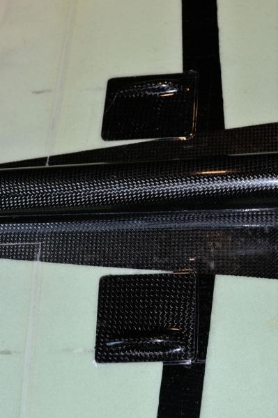

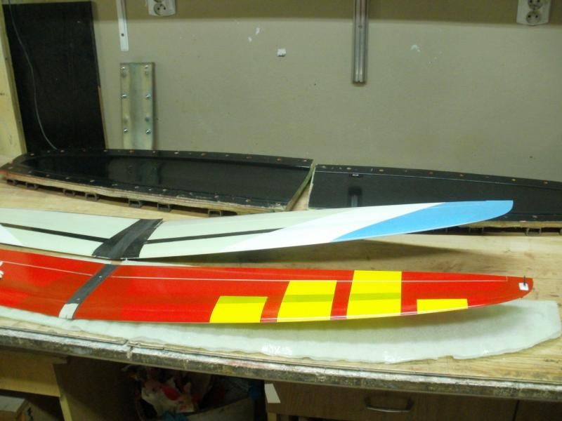

krzysiek w Opublikowano 3 Maja 2014 Opublikowano 3 Maja 2014 Jaką powierzchnie ma rdzeń po wyfrezowaniu? Czy laminujac taki rdzeń w worku uzyskało by się podobny efekt? W końcu te profile mają płaski spód więc nic się nie wykrzywi bez negatywów.
Rafal B. Opublikowano 3 Maja 2014 Opublikowano 3 Maja 2014 Rdzeń ma powierzchnię taka samą jak skrzydło finalne. Jeżeli masz rdzeń frezowany razem z frezowanym negatywem to efekt będzie taki sam. jednakże jest jedno ale. W technologi jakiej stosuje Czarek i reszta jego ekipy, dopuszczalna jest większa tolerancja wykonania rdzenia. Jeżeli chciałbyś to zrobić w VB to wierszowanie przy frezowaniu musi być dużo większe przez co zwiększają się koszty samego frezowania. Na marginesie, bez negatywów nigdy nie zrobisz dobrego skrzydła gdyż musi ono być skręcone geometrycznie by poprawnie krążyć.

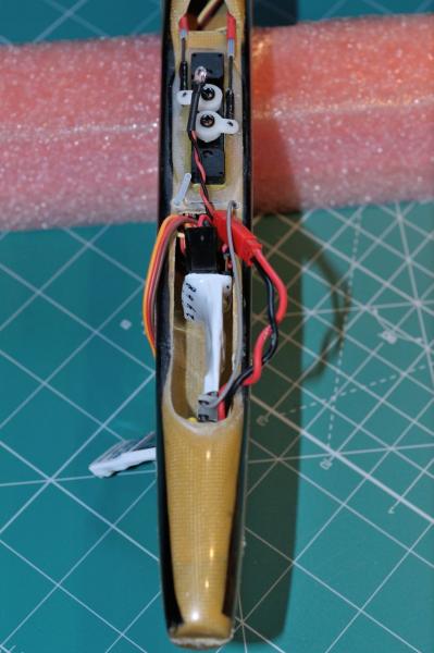

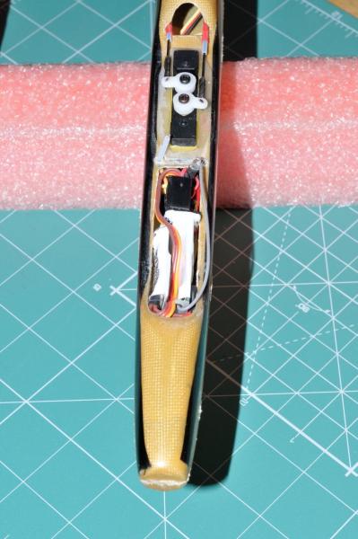

kojani Opublikowano 25 Maja 2014 Opublikowano 25 Maja 2014 (edytowane) Miał być dzisiaj oblot, niestety pogoda spłatała małego figla i mój Virgos musi poczekać. W zamian za to pozwolę sobie go przedstawić. Model dotarł do mnie jakiś czas temu - ale jak to bywa brak czasu odwlókł montaż. Słowo wstępu - Czaro i spólka faktycznie "wycienili" kadłuby nie zostawiając za wiele miejsca, modele generalnie przygotowane pod napęd linkowo sprężynowy., za którym osobiście nie bardzo przepadam. Obejrzałem sobie kadłub i zacząłem myśleć o zmianie na napęd popychaczowy, różowo to nie wygłądało - bo tzw. "dupka" kadłuba miała otworek tyle co nic. Pozwoliłem sobie na chwilę rozmowy z Adamem Siamą - tą drogą serdeczne dzięki Adam za miłe pogawędki i merytoryczne doradztwo - i to zdecydowało o zrobieniu Virgosa na popychaczach. Popychachacze z pręta węglowego 1mm poprpwadzone w rurce teflonowej i na to cieniutka termokurczka co by łatwiej można przykleić - próby klejenia teflonu nie zdawały egzaminu. Po małych bólach porodowo-ginekologicznych wszystko się udało. Poniżej zdjęcia jak to wygłąda: tak wygląda to co widać trzeba było zmieścić do kadłuba najpierw odchudzenie odbiornika wraz z wklejeniem płytki do przytrzymania anten powolutku upychamy niezbędnik - naprawdę doskonałe narzędzie, tym razem laryngologiczne i jakoś się udało serwa w skrzydłach i stery końcówki popychaczy i dźwignia lotek Generalnie jestem zadowolony, zobaczymy jak w powietrzu, ale to raczej tylko formalność - sądząc po wpisach. Zasilanie zrobione na Rhino 360, ale w najbliższym tygodniu przymierzam się do próby z LiPo 1s + boster do 5v + ładowarka + PCM, wszystko w kpl. będzie w gabarycie Rhino w najgrubszym miejscu, zysk to akumulator 1 celowy nie wymagający balansowania ładowany zwykłą ładowarką 500mA. Kojani Edytowane 25 Maja 2014 przez kojani
