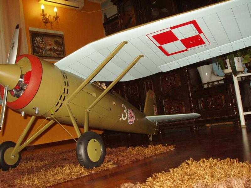

MareX Opublikowano 21 Czerwca 2015 Opublikowano 21 Czerwca 2015 No faktycznie pięknie się prezentuje. O wiele fajniej niż na tej lawecie. A postoi chyba krótko, bo się stęskni na moim Dudapesztem i na Piknik wróci na swoje miejsce.

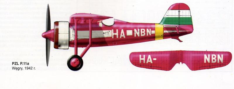

Gość horn3t Opublikowano 5 Października 2015 Opublikowano 5 Października 2015 Malowanie to jest wersja Węgierska ,a co do skrzydeł to przez całosc idą dwie rury 20mm aluminium Chyba już moda minęła na ten zestaw bo temat umarł śmiercią naturalną Wyciągając z głębokiej szuflady materiały do budowy mojej P.11 dokopałem się malowania Mariusza modelu tyle, że w wersji a

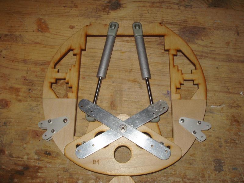

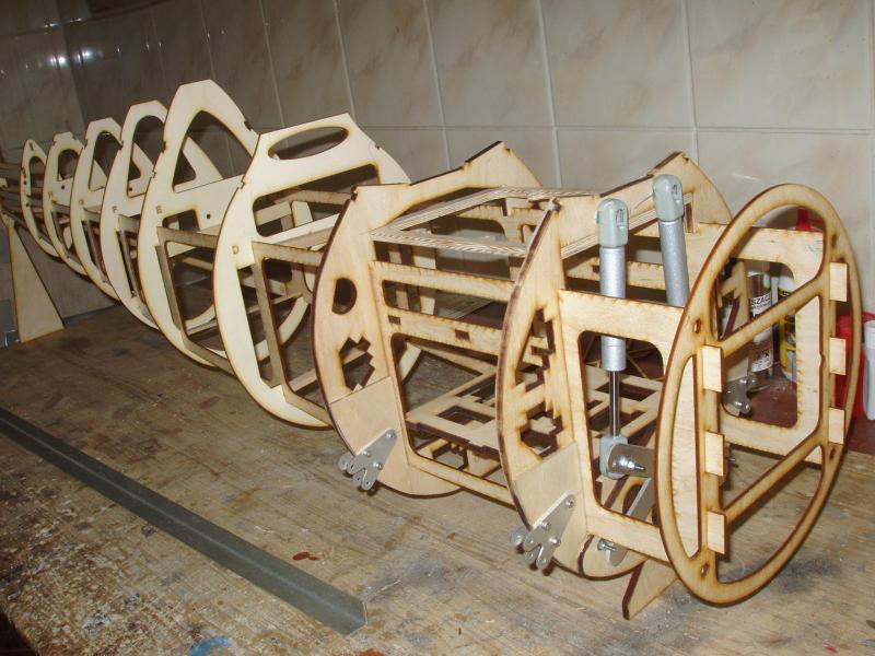

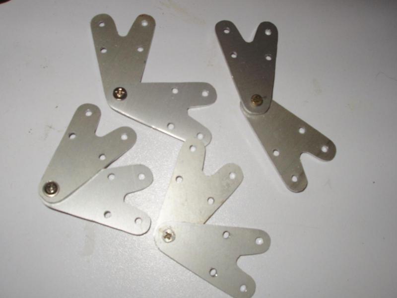

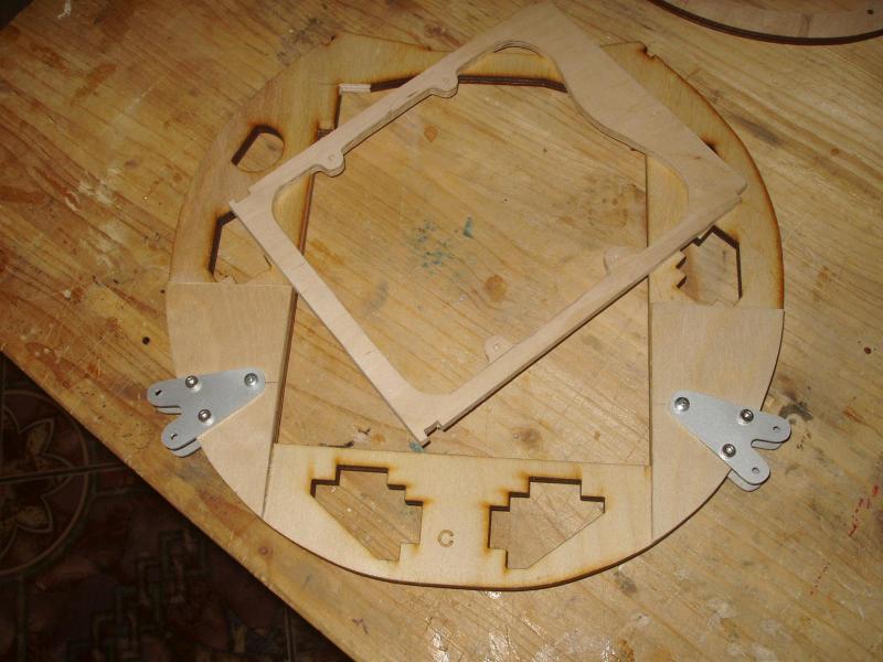

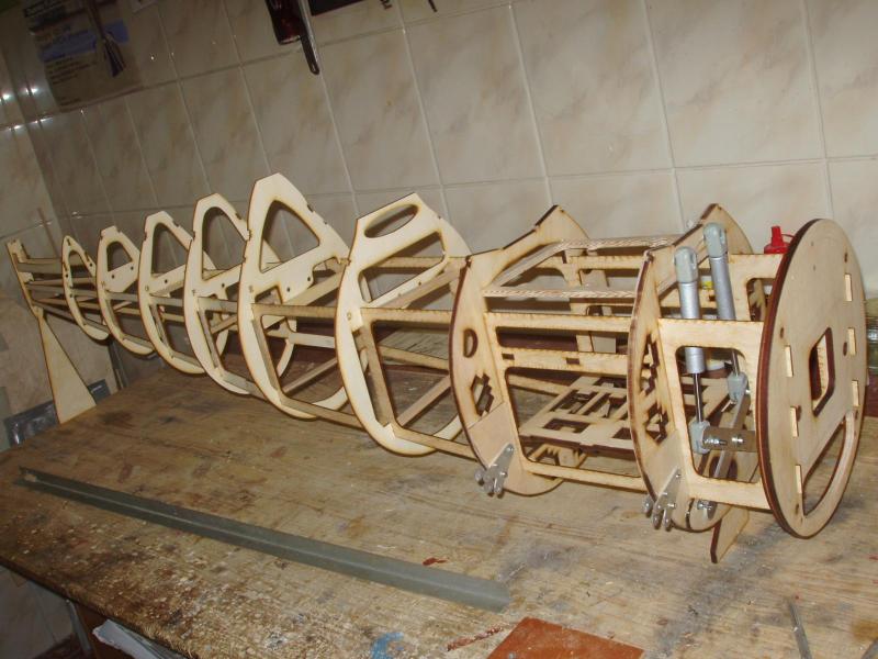

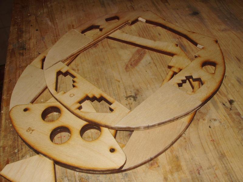

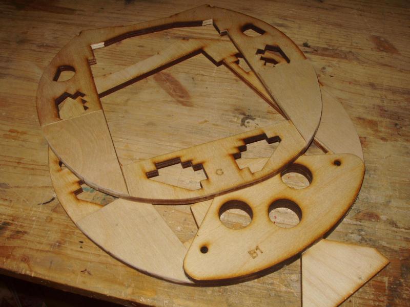

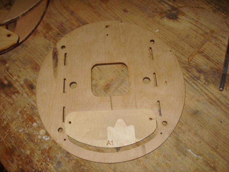

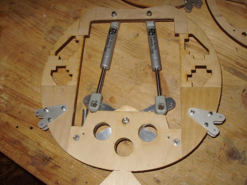

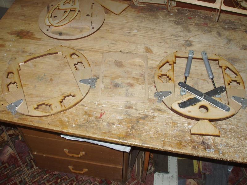

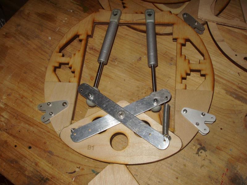

Henryk S. Opublikowano 20 Października 2015 Autor Opublikowano 20 Października 2015 OD TEGO POSTU ROZPOCZYNAM BUDOWE NASTĘPNEGO MODELU P-11C , BĘDZIE TROSZKĘ ZMIAN I BĘDĘ SIĘ STARAŁ TU ZAMIEŚCIĆ WSZYSTKIE ZMIANY. Już od dziś budowa modelu została rozpoczęta , we wrędze czołowej wyciąłem otwór , przez który jest dostęp do mechanizacji podwozia . Wręga druga i trzecia tez została zmieniona , otwory które były do mocowania podwozia zakleiłem listewkami sosnowymi , wręgi w tych miejscach wzmocniłem sklejką brzozową 2mm. Mocowanie podwozia i zastrzałów zrobiłem z blachy 2mm duraluminium , takie mocowanie podwozia i zastrzałów jest dużo lepsze i mocniejsze niż poprzednie , Pana Suchockiego , teraz przy demontażu centropłata podwozie zostaje na swoim miejscu , gdyż jest mocowane oddzielnymi śrubami. Amortyzacja podwozia będzie podwójna , będą siłowniki gazowe i sprężyny , gdyż mocowanie podwozia będzie na sworzniach tak jak w samolocie. Na dziś to już wystarczy tego pisania teraz kilka zdjęć do oglądania.

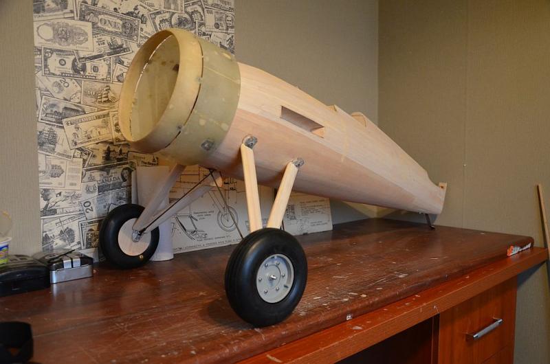

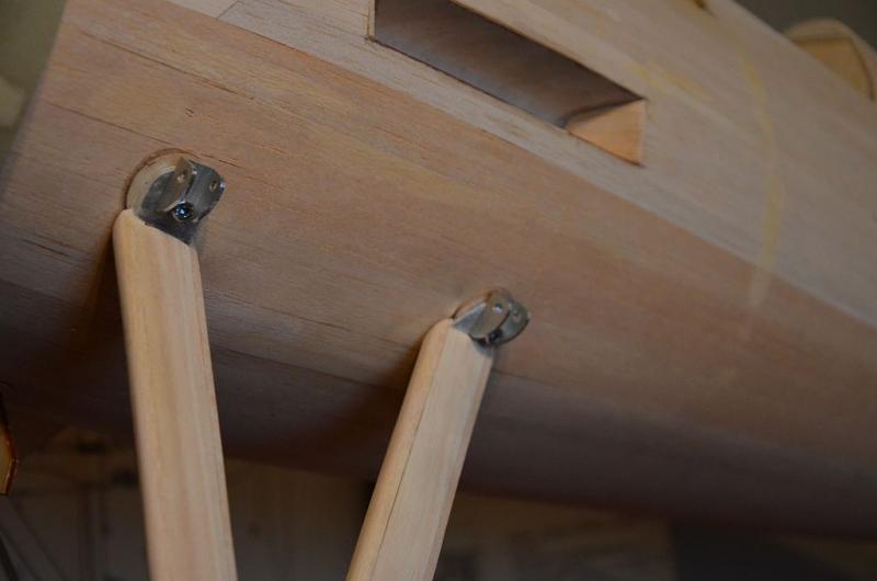

Gość horn3t Opublikowano 20 Października 2015 Opublikowano 20 Października 2015 W swojej zostawiłem mocowanie bez zmian chociaż nie podoba mi się za bardzo takie rozwiązanie. Dla uniknięcie odkręcania śrub przy montażu modelu zrobiłem uchwyt na stałe przykręcony z płaskownikami do kadłuba, a zastrzały zmienione na rurki duralowe, jak znajdę aparat wstawię zdjęcie Golenie z rur stalowych czy dural?
Henryk S. Opublikowano 20 Października 2015 Autor Opublikowano 20 Października 2015 Golenie podwozia będą wycięte z jednego kawałka blachy Duraluminiowej i oklejone balsą, nie łączone z płaskowników jak w poprzednim modelu.
Gość horn3t Opublikowano 23 Października 2015 Opublikowano 23 Października 2015 Wszystko jasne wstawiam zdjęcie mojego bardziej trywialnego rozwiązania, zastrzały będą u mnie z rur 8 mm, i model mniejszy bo 2 m. Przepraszam za zaśmiecanie wątku niebawem otworzę swój 1

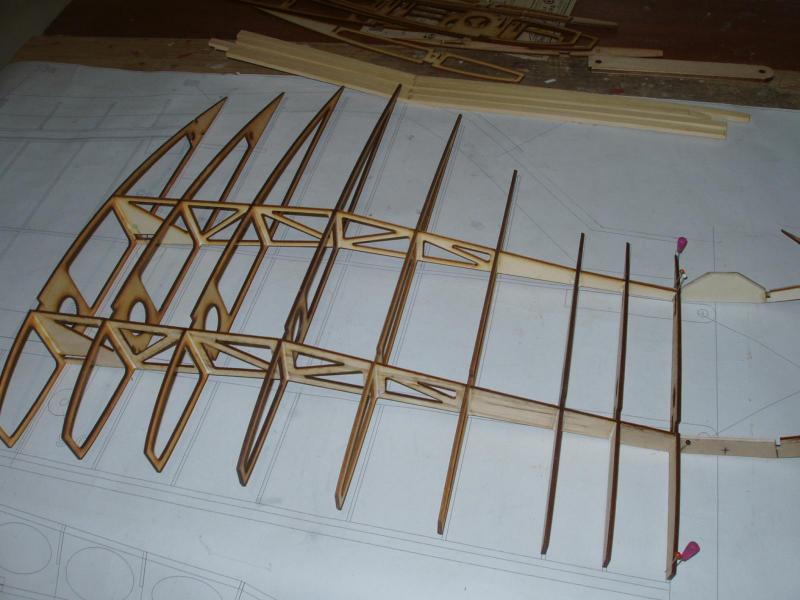

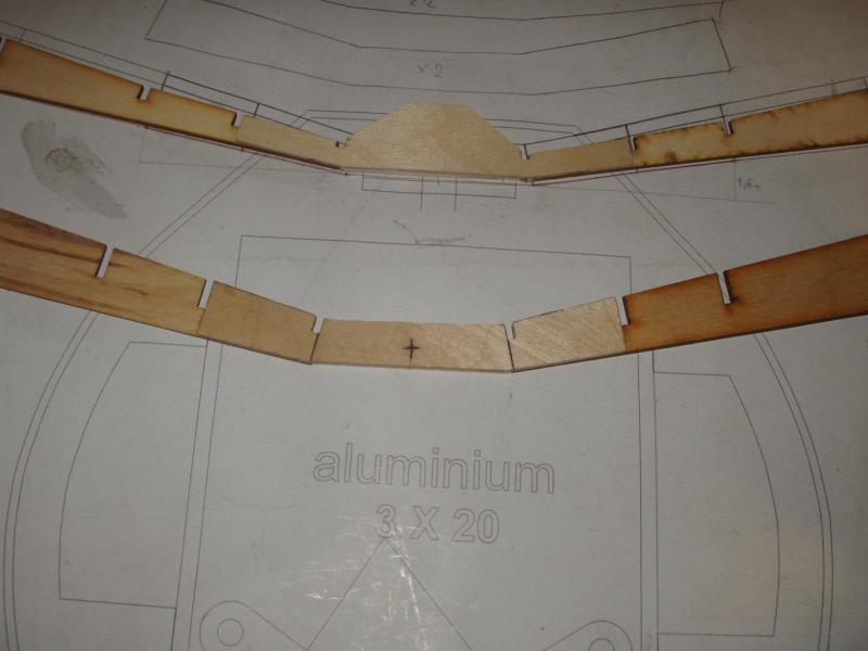

Henryk S. Opublikowano 23 Października 2015 Autor Opublikowano 23 Października 2015 Krzysztofie tez robisz zmiany , czy ten kolektor wydechowy jeszcze pogrubisz ? czy zostawisz taki jak jest teraz , te zastrzały tez dobrze rozwiązałeś można centropłat zdemontować nie odkręcając podwozia , ja osłonę silnika zrobię tak jak miałem w pierwszym modelu , widoczne na pierwszym zdjęciu. Dalsze postępy budowy modelu , kadłub już posklejany do kupy , wręga druga i trzecia obcięta od góry , na czwartej jest narysowane obcięcie , ale obetnę to dopiero po oklejeniu kadłuba balsą . Wręgi przerabiam gdyż będę robił kabinkę więcej makietową , centropłat też będzie w całości demontowany , przerobiłem też dźwigary sklejkowe centropłata , dźwigary są sklejone do kupy sklejką lotniczą 2,5mm , jedną połówkę centropłata jest już sklejona. Teraz kilka zdjęć tego co zrobiłem.
Gość horn3t Opublikowano 23 Października 2015 Opublikowano 23 Października 2015 (edytowane) Krzysztofie tez robisz zmiany , czy ten kolektor wydechowy jeszcze pogrubisz ? Jakieś drobne poprawki wprowadzam, w środku już nie widać, dałem rozpórki wzmacniające węzły mocowania podwozia i skrzydła, możliwe bardziej dla poprawy samopoczucia jak wytrzymałości Cała maska została przycięta z przodu i z tyłu bo była za duża bardziej pasowała do P.24. Co do kolektora jest on lekko pogrubiony balsą 3 mm (90 szt. wstawek ) i przeszlifowany trochę to optycznie mało ale tak już zostawię. Śledzę z ciekawością Twoją budowę, podpatruje i się uczę Ps. dziś dotarło to cudo Esy cote - czy jakoś tam do pokrywania dotychczas bawiłem się japonką i lakierem oraz tkaniną szklaną z żywicą jutro zobaczymy jak to pójdzie na usterzeniu Edytowane 23 Października 2015 przez horn3t
