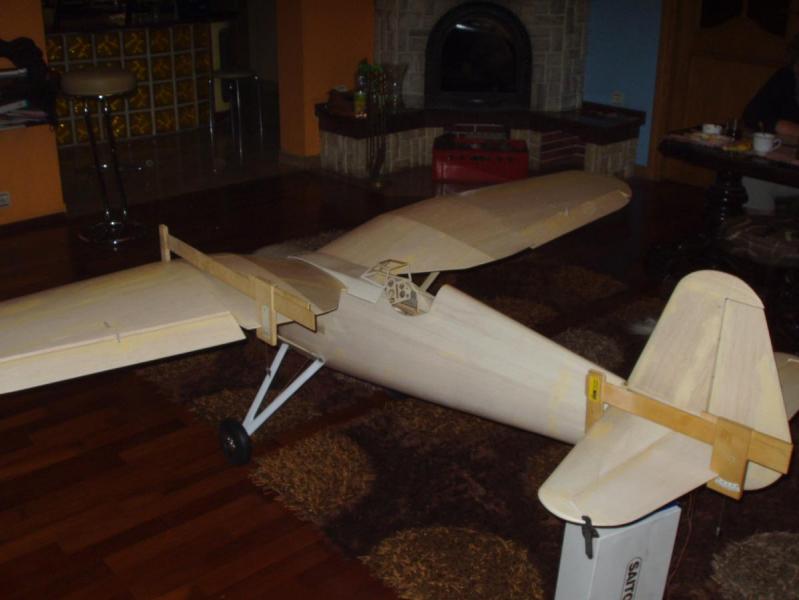

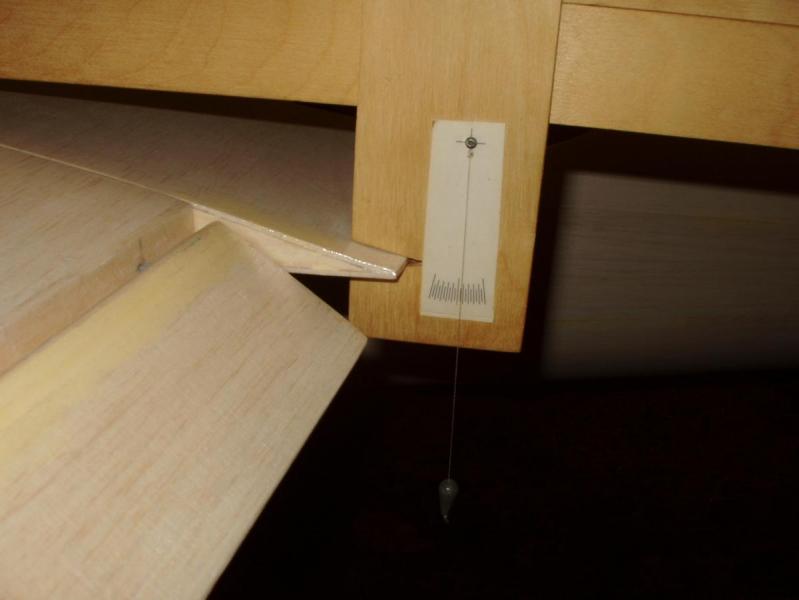

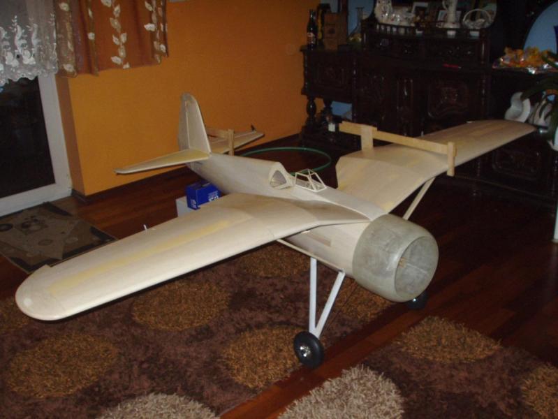

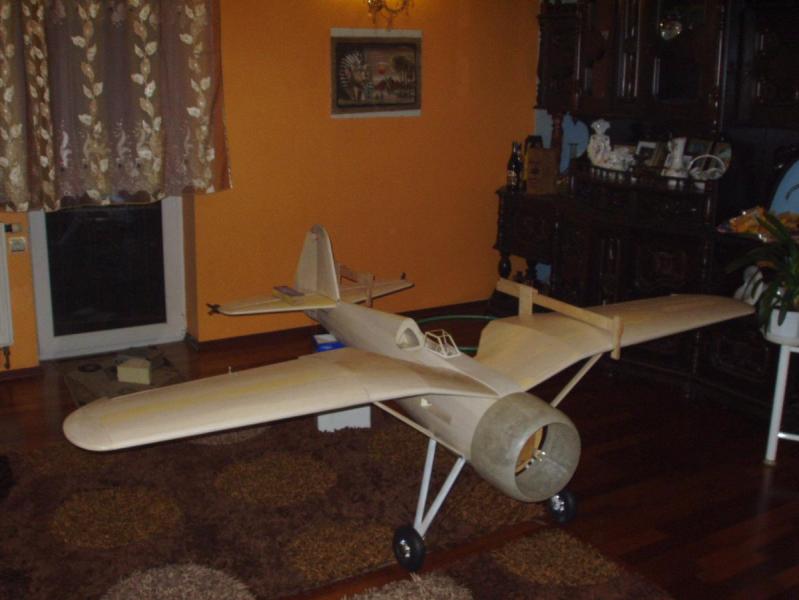

Henryk S. Opublikowano 5 Marca 2014 Autor Opublikowano 5 Marca 2014 Dziś miałem wklejać statecznik poziomy i pionowy,złożyłem model w salonie do sprawdzenia zaklinowania płatów,okazało się że kąt zaklinowania płatów wychodzi na zero,pytanie do kolegów budujących p11 lub pzl 24 jaki Wy macie u siebie kąty zaklinowania płatów,budowałem bardzo dużo makiet i pół makiet,ale zawsze kąt zaklinowania płatów robiłem na plusie. 1

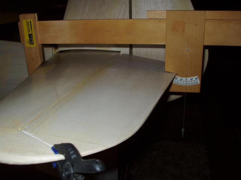

Henryk S. Opublikowano 6 Marca 2014 Autor Opublikowano 6 Marca 2014 Dziś przed wklejeniem statecznika na stałe poprawiłem zaklinowanie statecznika na minus 1,5 stopnia,oraz dałem podkładki pod przednie uchwyty mocujące płaty i zastrzały,teraz zaklinowanie płata wyszło mi troszkę ponad 2 stopnie i to jest wystarczająco do tego modelu.
mecenas Opublikowano 6 Marca 2014 Opublikowano 6 Marca 2014 Cześć Henryk, Zaklinowanie płata i statecznika w dużej mierze zależy od tego jak ma model wyglądać w powietrzu no i oczywiście czy statecznik ma profil "nośny" czy symetryczny. W takim przypadku jak opisałeś model będzie bardzo "wisiał na d.pkę", a to bardzo nie ładnie wygląda w powietrzu. Ja w swoim Dewoitine mam +2st. na stateczniku poz. i +1.5st. płat w stosunku do osi kadłuba, co daje +0,5st do osi lotu, przez co model pięknie trzyma ogonek w górze. Oczywiście przy założeniu że profil płata to np. NACA2415. Nie wiem jaki profil jest zastosowany w twojej 11-ce, ale ja bym przyjął +1.5st. statecznik i +0.5 st. płat, co da ci +1st względem lotu. W/g mnie 2 st to za dużo, model przy zwiększaniu prędkości będzie miał tendencję do zadzierania nosa.

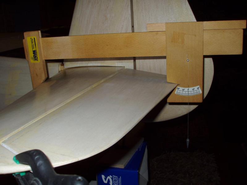

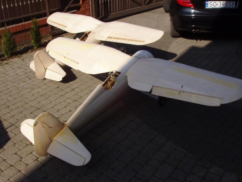

Henryk S. Opublikowano 6 Marca 2014 Autor Opublikowano 6 Marca 2014 Kolego Arku pisałem już wcześniej,Ze jest to kiepską wycinanka,miałem już poprawiane cztery wręgi , podłużnice i 24 żebra. Autor tylko wyciął a budowniczy niech się martwi,czy model będzie latał czy nie,pisałem już o wzniosie płatów na planach był na minusie a powinien być na zero,środek ciężkości też nie podany,no i kąt zaklinowania płatów nie wiadomy. Statecznik poziomy i pionowy już wkleiłem na stałe,ale zaklinowanie płatów zawsze mogę zmienić,dodając podkładki pod przednie zastrzały i pod przednie uchwyty mocowania płatów do kadłuba,na razie jest na plusie 1,5 stopnia,tak jak widać na zdjęciu. Dziś zważyłem po raz pierwszy model,no i to co widać na zdjęciu waży 5,95 kg.liczyłem że model zmieści się w 9 kg.ale wygląda na to że będzie więcej ważył. 1

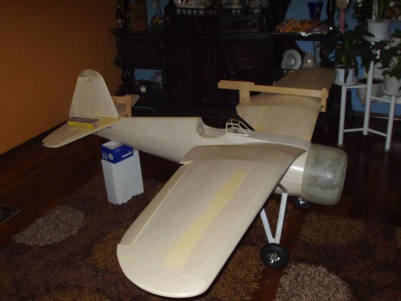

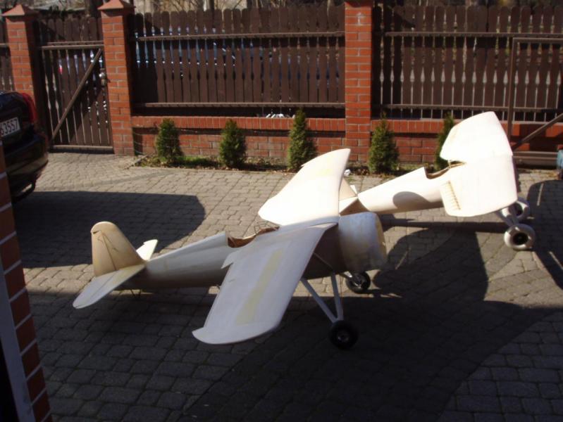

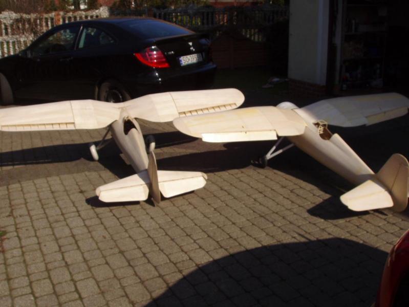

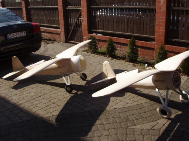

Henryk S. Opublikowano 9 Marca 2014 Autor Opublikowano 9 Marca 2014 Dziś odwiedził mnie Piotr z swoją P11 którą zbudował od podstaw w trzy tygodnie,razem z wycinaniem wręg i żeber,ja też swoją wyniosłem na zewnątrz i pstryknąłem kilka zdjęć,jak widać eskadra się zwiększa. 1

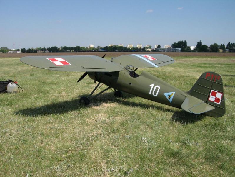

Gość horn3t Opublikowano 14 Marca 2014 Opublikowano 14 Marca 2014 Ja tak sobie myślę , że to wycinanka podstawowych elementów (prefabrykaty) nie dla „dzieci” a dorośli poradzą sobie i zbudują ładne modele. np. Ten model to P.11 zbudowany od podstaw przez Jerzego - modelarza z Solca Kujawskiego 1
