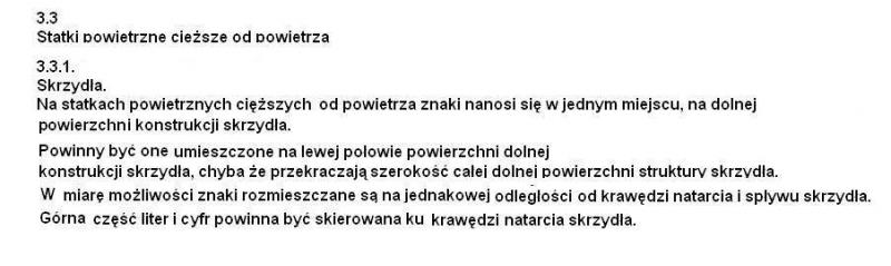

"D" - to niemieckie,  polskie oznaczenia to: SP, chińskie ? - nie wiem... Musisz się określić !
- Jurek

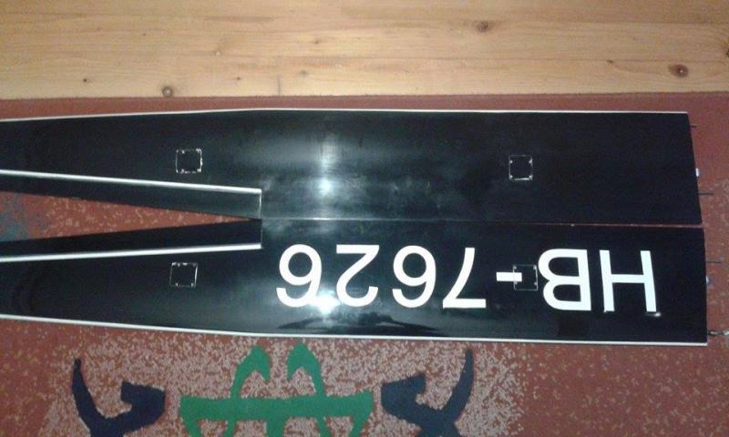

Osobiście proponuję pomalować skrzydełka na czarno od spodu, co bardzo poprawia widzialność modelu na czystym niebie.
A co do oznaczeń to:
Z tym czarnym to chyba żart ;)
Ops... sorry, dla daltonisty jak znalazł
?? ale to co na zdjęciu to raczej condor nie jest, choć też nazwa zaczyna się na c.
Zdjęcie Cobry, tylko przykład umiejscowienia oznaczeń. Nie mylmy chińszczyzny z makietami.

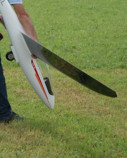

Nie taki żart ;) ; Stosowany przez wielu w skali 1/3 i wyżej, w kraju i za granicą. Poza tym sprawdzone "organoleptycznie" (3,5m Solo widoczny lepiej niż 6m Ventus), ale wiadomo, każdemu pasuje inny kolorek :) nawiasem mówiąc, temat poruszany na forum niejednokrotnie.
Przykład czarnych skrzydeł...
http://static.rcgroups.net/forums/attachments/2/7/4/5/8/a5785920-216-Arcus1.jpg
Nie chodzi mi absolutnie o to, który kolor lepiej widać, ale z własnego obserwacji:  skrzydła modelu  Moskito 260 mam pokryte od spodu paskami żółto -czarnymi o szerokości ok. 20 cm (równolegle do cięciwy). Do pewnego pułapu (ok. 200m) wzór i kolor są jeszcze widoczne ale na większej wysokości sylwetka modelu i tak robi się czarna, nawet mój Condor z czerwonym kadłubem :D  - chyba,że tylko ja tak mam ;)
Tak jak w nocy wszystkie koty są czarne ;) tak samo jest z modelami na dużej wysokości. Model widziany od spodu jest ciemniejszy od tła czyli nieba i to nawet pokrytego dość ciemnymi chmurami. Dobrze jest więc, aby kontrast był jak największy i to dają czarne skrzydła od dołu.
Zresztą też z tej tabelki przedstawionej przez Wojtka wynika, że ciemne kolory zarówno na tle bezchmurnego jak i zachmurzonego nieba są bardzo dobre (lepsze od jasnych) i tylko ustępują kolorowi pomarańczowemu.
Marny przykład malowania na czarno ponieważ te skrzydła są od spodu jak najbardziej białe, tylko światło pada z góry /spójrz na spód skrzydła przy kadłubie/.  Jednolicie czarne skrzydła ? To musi być bardzo przygnębiający widok....
Dostrzegłeś odbicie kadłuba w wypolerowanym laminacie, w końcu to model samego właściciela h-model.
To samo zjawisko jest widoczne na 1 dodanym zdjęciu...
Nuda, nudą, zależy pod jakim względem patrzy się na model. W moim przypadku, możliwość bezproblemowego zobaczenia go na wysokościach do 1300m jest najważniejsza. :)
