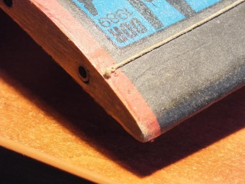

skipper Opublikowano 30 Października 2014 Opublikowano 30 Października 2014 I tu się mylisz. Dziurki po szpilkach są dopuszczalne tylko w miejscach gdzie szukasz położenia turbulatora na skrzydle i przypinasz go szpileczkami. 1
skipper Opublikowano 30 Października 2014 Opublikowano 30 Października 2014 Jestem usatysfakcjonowany, ale już nie szpachluj. Na osłodę dziurki w skrzydle.
