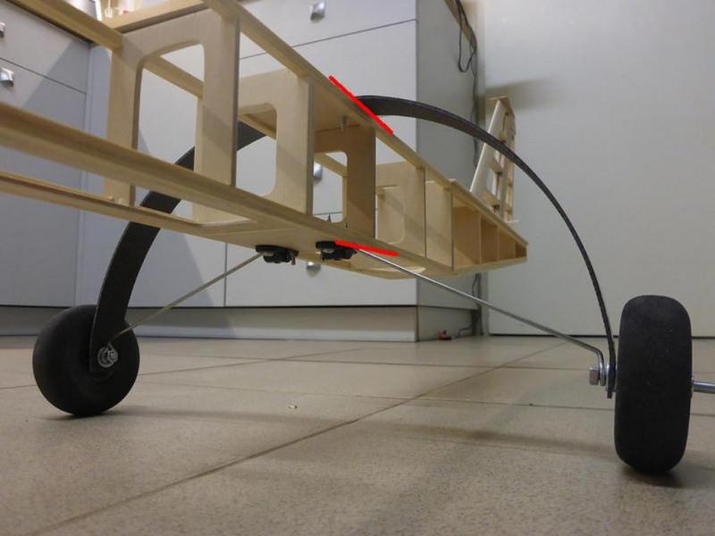

TeBe Opublikowano 21 Listopada 2014 Autor Opublikowano 21 Listopada 2014 Wykonałem i testowo zmontowałem główne podwozie. Oczywiście do oblotu bezsilnikowego będzie zdemontowane. P1040092 by TeBeWAW, on Flickr P1040093 by TeBeWAW, on Flickr

stema Opublikowano 21 Listopada 2014 Opublikowano 21 Listopada 2014 Obudowa przedniej goleni to drobiazg, natomiast to główne podwozie będzie pracowało co najmniej dziwnie. Praktycznie tylko na zginanie przy kadłubie. Taką konstrukcją utraciłeś całą elastyczność tej głównej, węglowej goleni.
