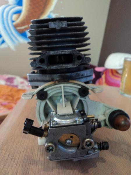

Ciachoband Opublikowano 1 Maja 2014 Opublikowano 1 Maja 2014 Nie znalazłem takiego tematu, ale widziałem kilka o silnikach od dmuchaw, kos, itp. Co onznacza, że może kogoś to zainteresować. Mnie te silniki interesują najbardziej, stąd pytanie czy widzieliście gdzieś lub macie w samolotach takie małe silniki benzynowe? Powyżej 25ccm łatwo coś znaleźć, ale poniżej to już ciężej... Chodzi mi o coś podobnego jak w temacie, a najlepiej mniejszego -moje poszukiwania są nieudolne. Niestety właściciel nie wie skąd ten silnik został wyjęty.. http://pfmrc.eu/index.php?/topic/39791-benzynka-23ccm-z-dmuchawy-do-lisci/ Znalazłem takie coś: http://www.indmowing.com.au/product_info/tanaka-THB2510.htm http://allegro.pl/dmuchawa-spalinowa-do-lisci-tanaka-i4199727174.html Moc 0,8kW , pojemność nie wiem, ale pewnie 25ccm http://allegro.pl/odkurzacz-do-lisci-spalinowy-dmuchawa-gardol-i4182929201.html i dalej:http://allegro.pl/show_item.php?item=4182932723 25ccm w czterosuwie - z tym się jeszcze nie spotkałem, na allegro można znaleźć tanio używane http://www.agro-metal.com.pl/pl_PL/p/Kosa-spalinowa-HONDA-UMK-425-E-UEET-DOSTAWA-GRATIS-RATY-0/2663

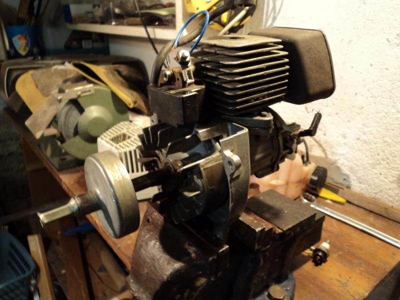

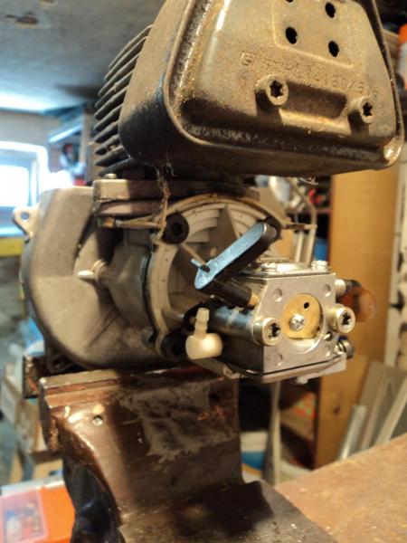

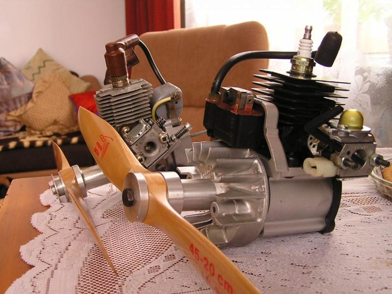

Irek M Opublikowano 3 Maja 2014 Opublikowano 3 Maja 2014 Ale autor nic nie wspominał o 4 suwach. Parę kosiarek już widziałem ale 4suwowej jeszcze nie. Mam starszy silniczek 22cm Kalt 220 ale to podobno pierwowzór Zeonachów. Drugi to Homelite ale to już 32cm tyle, że zupełnie nie modelarski choć na takiego wygląda.

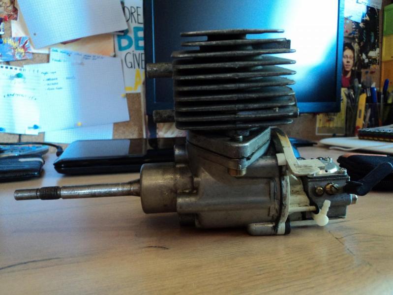

Ciachoband Opublikowano 3 Maja 2014 Autor Opublikowano 3 Maja 2014 Link tej kosy czterosuwowej dodałem w ramach ciekawostki bo pierwszy raz takie coś widziałem na oczy. Ale przy kosach to się trochę gibamy, więc miski tam być raczej nie może. Miałem okazję kosić takim wynalazkiem niby 4T , ale zasilany mieszanką http://www.stihl.pl/...548/FS-130.aspx , niezła baza na silnik modelarski . Dlatego właśnie wkleiłem linka - ciekawostka. Jakby kupić jakąś używkę... Ciekawe jak z masą...? Jaka jest kultura pracy? Irek: Silniki bardzo ładne. Warto zostawiać magneto? Nie powoduje zakłóceń? Są jakieś filmiki ? Prowadziłeś jakieś próby z dyfuzorem? 22cm Kalt 220 - można go gdzieś dostać? Dosłownie dziś wpadł w mojej ręce (całkowicie przypadkiem) taki silnik: Widziałem już tu gdzieś taki na forum. Jest to silnik z piły spalinowej Stihl. Mało o nim wiem, ma ok. 25ccm i słaby spręż. Silnik leżał trochę w garażu, ale jest w bardzo dobrym stanie i jest bardzo solidnie zbudowany. Jak się okazało magneto ma wytarty magnes, cewka jest ok. I teraz zastanawiam się co z nim zrobić?? Ktoś ma taki i wie o nim coś więcej? Ma jeden pierścień, więc należy do tych niskoprężnych. (Czuć) Ale jeżeli ktoś z powodzeniem z niego korzysta, to mógłbym troszkę go poprawić..

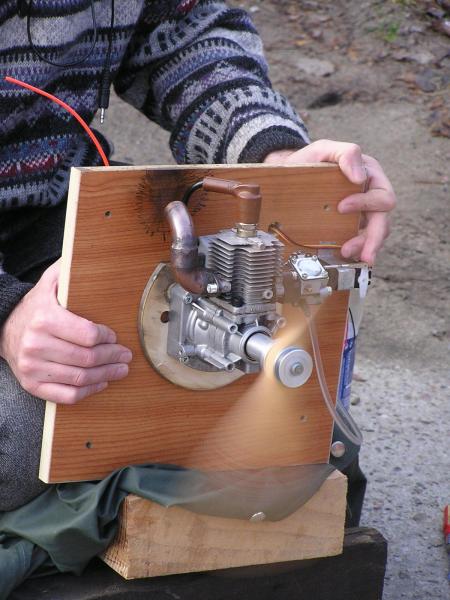

Irek M Opublikowano 3 Maja 2014 Opublikowano 3 Maja 2014 Tak, oba odpalałem przy czym Homelite łatwiej bo ma "pompkę paliwa". Z Homelite gaźnik przykręcałem do Kalta ale nie zauważyłem większej liczby obrotów. Filmy jakieś stare są na youtube - mój nick florek56 ale też tu na forum w temacie benzyna 22cm czy jakoś tak. Magneta w obu chyba nie będę ruszał gdyż nie byłyby już oryginalnymi antykami . Z zapłonem mam XYZ 26cm i DLE 30.
Ciachoband Opublikowano 3 Maja 2014 Autor Opublikowano 3 Maja 2014 Pooglądałem filmiki - fajne. Czujesz różnicę między magneto, a elektronicznym? Próbowałeś coś z wielocylindrowymi silnikami? Jesteś zadowolony z DLE30? Z chęcią dowiedziałbym się czegoś o tych czterosuwach. Ja swój silnik znalazłem tutaj: http://pfmrc.eu/index.php?/topic/41572-silnik-z-kosy-partner-colibri-czy-cos-z-tego-bedzie/ Może Adam - właściciel, coś ciekawego o nim napisze.

Ciachoband Opublikowano 4 Maja 2014 Autor Opublikowano 4 Maja 2014 Dokładnie. Postaram się coś kupić podobnego i zobaczymy jak bd się sprawdzać (ciekawe jak z żywotnością krzywek, gdy ktoś zapomni zrobić mieszanki). Póki co spędziłem kilka ładnych godzin przy tym silniczku u góry i niestety, z powodu słabej iskry nie chce zapalić. Muszę dorobić piastę i pewnie zainwestować w el. zapłon, czekam tylko, aż Adam mi coś o nich powie. Miał ktoś doświadczenie z pocketami od quadzików? Za każdym razem gdy kupuje nowy (mam ze 4), to nie chce zapalić na oryginalnym zapłonie.. Jest na to jakiś patent?
Ciachoband Opublikowano 5 Maja 2014 Autor Opublikowano 5 Maja 2014 A jakieś szczegóły? Jaka jest moc?
grafitxt Opublikowano 5 Maja 2014 Opublikowano 5 Maja 2014 Nie jestem pewien ale wydaje mi się że jest to silnik RYOBI 31cc, chyba jedyny silnik z narzędzi ogrodowych w którym jest gaźnik i wydech z tyłu. Czy mam rację niech powie właściciel.
RomanJ4 Opublikowano 5 Maja 2014 Opublikowano 5 Maja 2014 W kosie spalinowej Makita DST300/DBC300 (30cm3/1,56KM) tez gaźnik jest z tyłu, zapłon cewka bądź elektron. zapłon tranzystorowy (zależnie od serii)
Ciachoband Opublikowano 5 Maja 2014 Autor Opublikowano 5 Maja 2014 Nie jestem pewien ale wydaje mi się że jest to silnik RYOBI 31cc, chyba jedyny silnik z narzędzi ogrodowych w którym jest gaźnik i wydech z tyłu. Czy mam rację niech powie właściciel. Masz chyba rację. Bardzo często używany w modelach - Bardzo mnie to cieszy. Szkoda tylko, że nigdzie nie zauważyłem wersji "rasowanej" z dyfuzorem, no i rzadko kiedy modelarze używają zapłon elektroniczny A okno wydechowe z tyłu idealnie mi pasuje do jakiegoś dyfuzorka. Zdjęcie ze stronki poniżej - super zaadaptowany, tylko to magneto mnie razi. http://www.rchobbyguys.com/Ryobi.html Muszę jakieś śmigło zamówić. U Adama widziałem 17x6 chyba. Jakieś sugestie?
