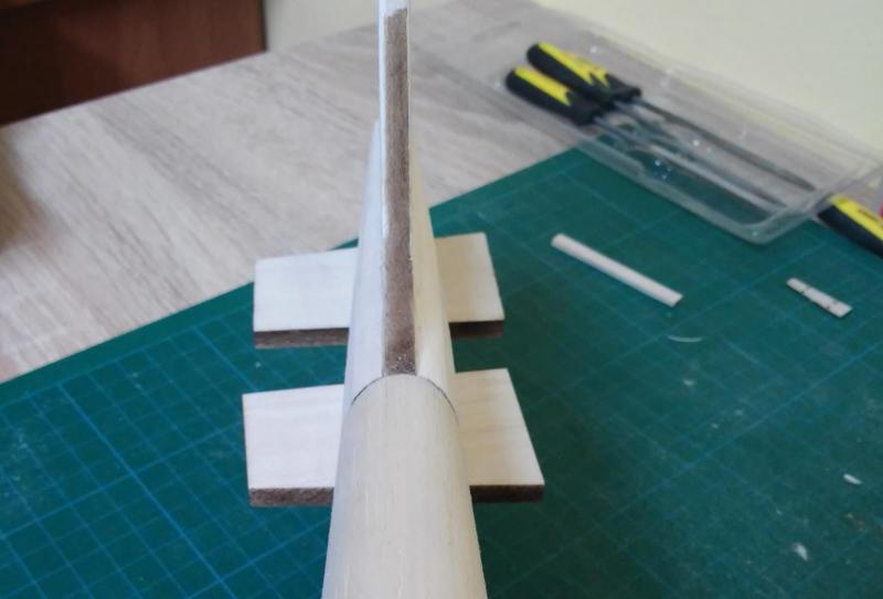

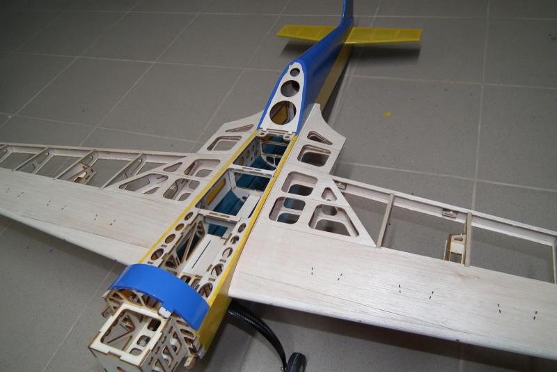

Wojtan Opublikowano 3 Marca 2015 Opublikowano 3 Marca 2015 Wyszlifowałem boczki statecznika pionowego, więc chyba nic nie stoi na przeszkodzie żeby skleić te trzy elementy do siebie i do kadłuba jednocześnie...
mr.suchy Opublikowano 3 Marca 2015 Opublikowano 3 Marca 2015 Ja zrobilem to inaczej. Statecznik pionowy wkleiłem po oklejeniu go folią.
Wojtan Opublikowano 3 Marca 2015 Opublikowano 3 Marca 2015 O widzisz, to dobrze zrobiłem, że jeszcze nie skleiłem Zostało mi w zasadzie przykleić i zeszlifować przednie części lotek pod zawiasy i chyba mogę powoli wybierać kolorystykę folii ?

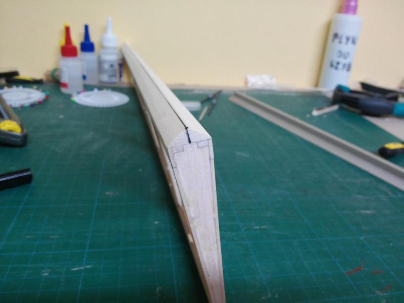

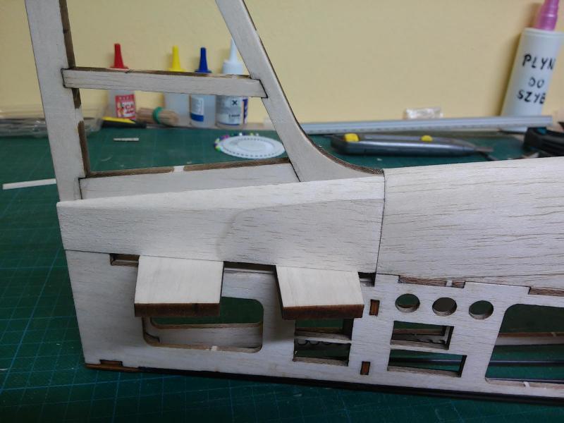

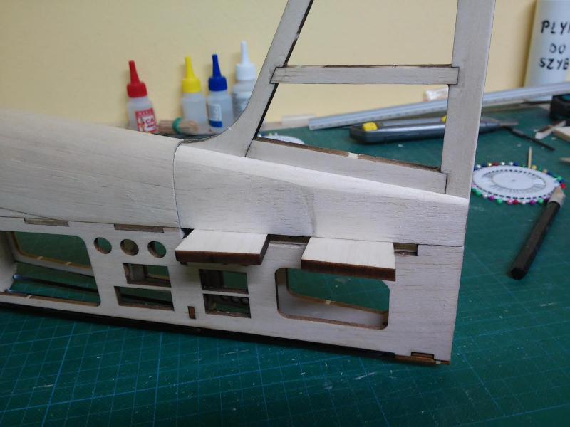

Wojtan Opublikowano 4 Marca 2015 Opublikowano 4 Marca 2015 Jakiego etapu? Co mnie teraz czeka? Sądzę że dobrym pomysłem będzie teraz ponacinanie wszystkich szczelin pod zawiasy, mam rację ? 1
Gość Opublikowano 4 Marca 2015 Opublikowano 4 Marca 2015 Wojtek, te szczeliny powinny być wycięte laserem, nie wiem dlaczego nie były. Było by nietaktem zostawić taką pierdółkę do wykonania samemu. Sprawdzę to na formatkach. Może ja dałem ciała z przygotowaniem formatek. Aaaa. w sprawie statecznika to wklej go przed pokryciem folią- to zdecydowanie ułatwi jego montaż a w oklejeniu nie będzie przeszkadzało.
Wojtan Opublikowano 4 Marca 2015 Opublikowano 4 Marca 2015 Tak, nie było szczelin na tych listewkach, ale to nie był szczególny problem - od środka wbiłem szpilki i tym sposobem przeniosłem wymiary na zewnętrzną stronę. Dalej poszło gładko. Bardziej wymagające będzie nacinanie pod zawiasy na ogonie - w tych cienkich elementach.
Gość Opublikowano 4 Marca 2015 Opublikowano 4 Marca 2015 Narysuj sobie miejsca gdzie mają być zawiasy i nożem do tapet zrobisz bez najmniejszego problemu nacinając narysowaną kreskę.

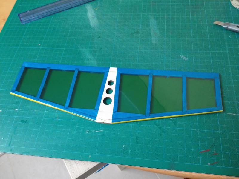

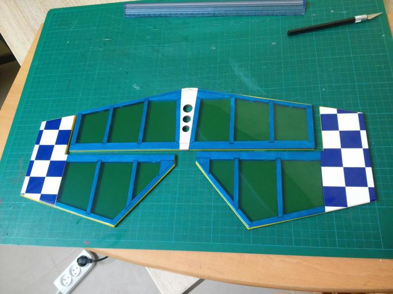

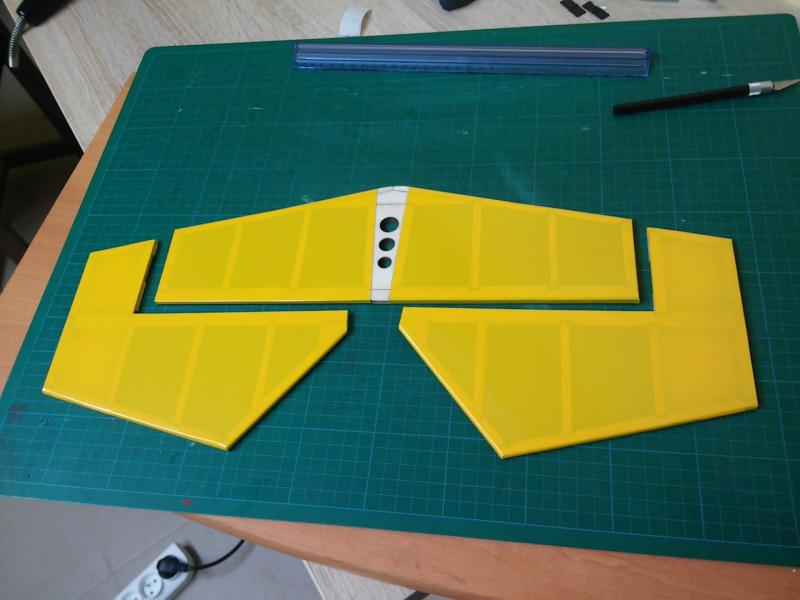

Wojtan Opublikowano 18 Marca 2015 Opublikowano 18 Marca 2015 No dobra, to teraz powolutku naprzód: I pytanie: jak uniknąć wichrowania sterów przez folię podczas obkurczania?
Gość Opublikowano 18 Marca 2015 Opublikowano 18 Marca 2015 Nie przesadzaj, ułóż statecznik na równej powierzchni, przeprasuj przez kartkę A4 żeby nie porysować folii, potem odwróć na drugą stronę i powtórz akcję. Jak się zwichruje to lekko przeginając statecznik prasujesz folię i po sprawie. Pamiętaj jednak o wycięciu otworów na zawiasy przed prasowaniem bo powietrze uwięzione wewnątrz statecznika rozszerza się podczas prasowania i będziesz miał baloniki ze statecznika.To samo ze sterami, jeżeli chodzi o wyważenia aerodynamiczne to zrób dziurkę szpilką krawiecką i bez problemu naciągniesz folię.

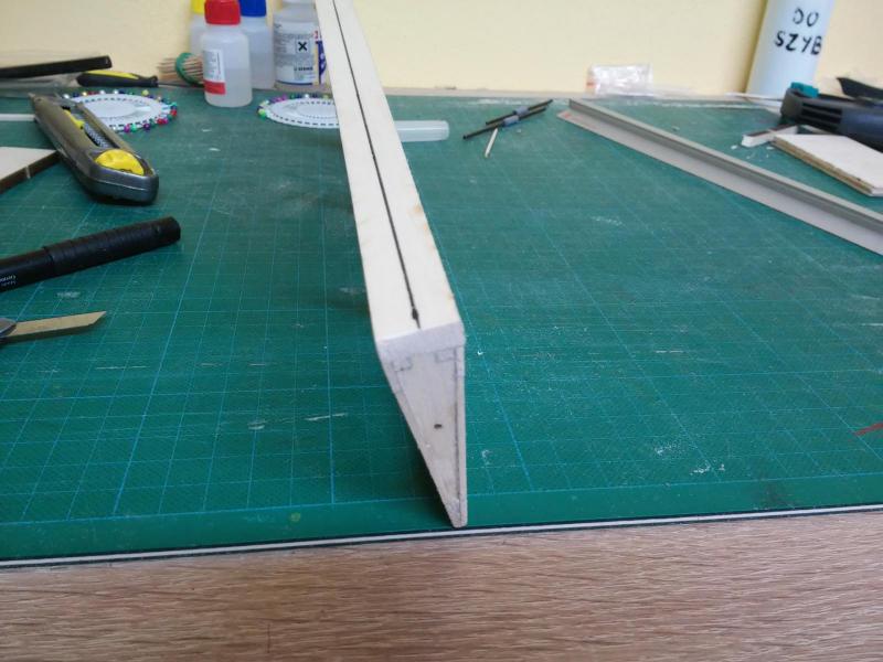

dukeroger Opublikowano 19 Marca 2015 Opublikowano 19 Marca 2015 mowiac o etapie mialem na mysli szlifowanie krawedzi natarcia sterow - ciezko miec ladne proste powierzchnie
Wojtan Opublikowano 20 Marca 2015 Opublikowano 20 Marca 2015 To akurat poszło mi sprawnie i ładnie wyszło - mam listwę aluminiową długości okolo metra, na wierzchu przyklejony papier ścierny i przesuwam po tym lotkę czy inny dowolnie długi element - wychodzi cacy. A tymczasem małymi kroczkami do przodu: 1

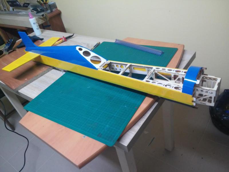

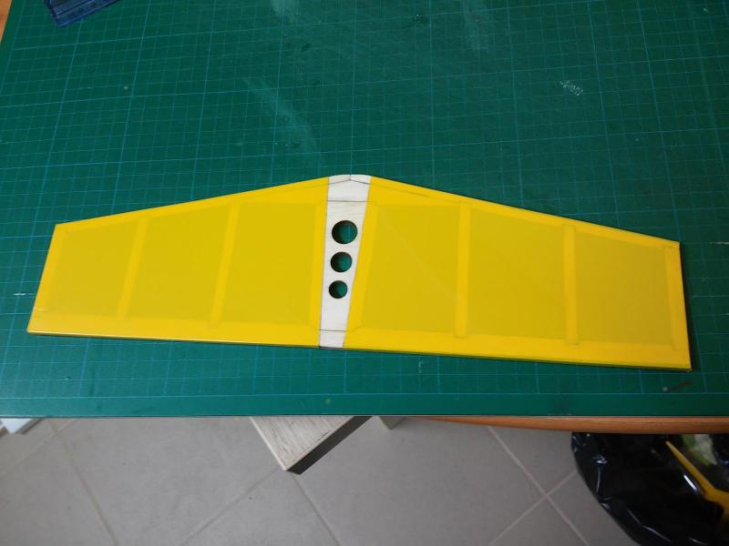

Wojtan Opublikowano 22 Marca 2015 Opublikowano 22 Marca 2015 Niedziela z głowy, nie było pogody na latanie więc można było poprasować

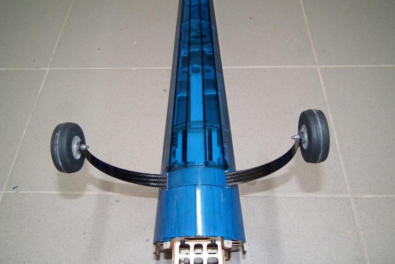

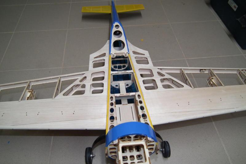

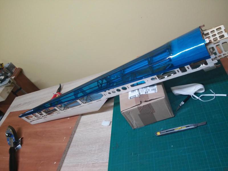

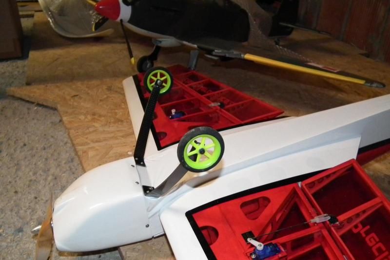

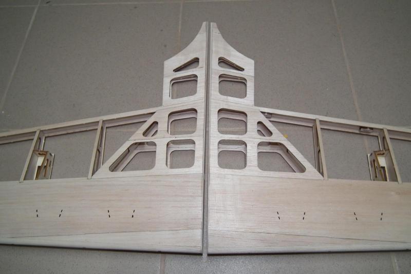

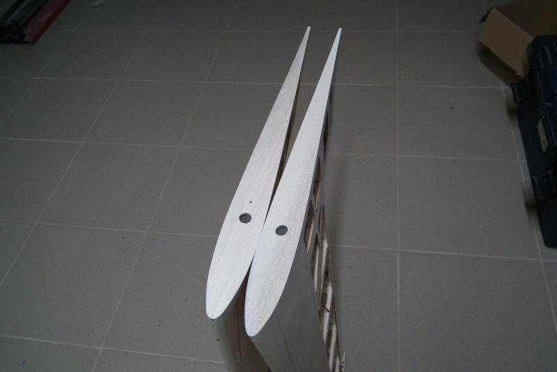

Wojtan Opublikowano 23 Marca 2015 Opublikowano 23 Marca 2015 Tak, ale symetryczne "malowanie" to niejedyny problem mini Katanki, drugi to słaba konstrukcja kadłuba w miejscu mocowania podwozia, zdecydowanie na korzyść Sławkowego SU: .. Który dzisiaj dostał swoje podwozie: Naprawiłem także swój błąd pospiesznego sklejenia skrzydeł przed sklejeniem kadłuba, jako że skrzydła spasowałem jedno do drugiego, błąd był symetryczny, więc dał się naprawić identycznie: przykleiłem balsę 4mm i zeszlifowałem od "zera" przy krawędzi natarcia, do nieruszonych 4mm przy krawędzi spływu, uznaję zatem skrzydła gotowe do oklejania: I zamierzam zdecydowanie odróżnić spód od wierzchu skrzydeł 1
