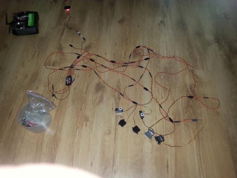

Gość horn3t Opublikowano 7 Marca 2015 Opublikowano 7 Marca 2015 Racja jest, na razie w domu jakoś udaje mi się zapiąć do prób hol, planuje dodatkowo mieć na wyposażeniu wózek startowy prawdopodobnie od Leszka z ModelPartner bo już taki używałem i bardzo mi pasuje. a myślę , że zawsze jakaś dobra dusza znajdzie się do pomocy Teraz bawię się lutowaniem wiązek przewodów do serwomechanizmów skrzydłowych, chciałem dać do połączenia złącze 9 -pinowe ale moje oczy nie dają rady tego polutować - choć znalazłem młodszego i profesjonalnego kolegę do polutowania wymyśliłem , że złącze zrobię z 3 zwykłych wtyczek sklejonych w jedną całość nic nie trzeba lutować i zajmuje mało miejsca. kabelkologia

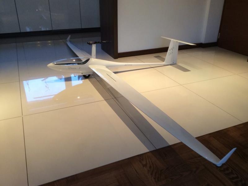

Gość horn3t Opublikowano 26 Marca 2015 Opublikowano 26 Marca 2015 Wydaje się, że nic się nie dzieje ale układanka Diany dobiega końca mała dekoratornia czyli plastik-fantastik i krótki klip z machania drążkami https://www.youtube.com/watch?v=fqhkKOMsVRY&feature=youtu.be 2
Gość horn3t Opublikowano 27 Marca 2015 Opublikowano 27 Marca 2015 Zostały jeszcze 3 rzeczy do zrobienia - nakładki na hamulce, wyważenie i oblot to co na zdjęciu waży 3 400 g 2

Gość horn3t Opublikowano 29 Marca 2015 Opublikowano 29 Marca 2015 Model wyważony na 74 mm zalecane przez tych co już nim latają i gotowy do lotu na razie w surowej wersji trzeba będzie przyozdobić i pomyśleć nad jakimś skromnym kokpitem. Masa do lotu wyszła 4 306 g a z docelowym pakietem 4 290 g na dziób musiałem dać prawie 500 g ołowiu plus pakiet. Ale taka uroda tych modeli, generalnie jestem zadowolony. 1

Gość horn3t Opublikowano 2 Kwietnia 2015 Opublikowano 2 Kwietnia 2015 Jak to mówią przespałem się z tematem i zrobiłem gipsowy odlew nosa a potem pobawiłem w hutnika balast został odlany tradycyjnie i zostanie wklejony na żywice z mikrobalonem przy okazji zaoszczędziłem na wadze 50 g czyli masa do lotu 4250 g. Teraz czekam na dogodną sposobność na oblot. 1
Gość horn3t Opublikowano 2 Kwietnia 2015 Opublikowano 2 Kwietnia 2015 W tej wielkości obciążenie powierzchnie tego modelu nie jest czymś wielkim, znane mi z netu modele Diany ważą w granicach 4500-4600. Na pewno nie będzie to latawiec ale raczej szybowiec lubiący prędkość ale jak znam, życie i wolno też się da polatać tylko umiejętnie Duże znaczenie ma tu zastosowany profil jak poradzi sobie, ktoś się wypowiadał może jeszcze rozszerzy to zagadnienie.

MCDUDOL Opublikowano 8 Kwietnia 2015 Opublikowano 8 Kwietnia 2015 Witam, Jestem nowym forumowiczem, i zarazem właścicielem Diany 2 z hangaru Modelpatner:) Moja Diana jest w wersji elektrycznej, z silnikiem zamontowanym na wieżyczce w środku cięzkości. Silnik napędzany jest 4 ogniwami LiPo (3700) i ma moc ok 0,7 kw. Ciąg ststyczny zmierzony na wadze elektronicznej ok 4kg. Model waży gotowy do lotu 4050 g co daje obciążenie ok 70g/dm. Model lata wyśmienicie, w dużym zakresie prędkości, przy duzych katach natacia(małej prędkości) nie ma tendencji do kładzenia się na skrzydło tylko łagodnie opuszcz nos. Bardzo ładnie dynamicznie reaguje na lotki, jest troche oporna na ster kierunku(oryginał miał też tą wadę). Trudno oceniac mi doskonałośc tego modelu ale jest bardzo wysoka, nawwet przy słabych warunkach termicznych mozna cieszyć się długimi lotami. Wagę końcową w dużej mierze udało się zredukować przez zamontowanie aku zasilajacych RC i aku silnika maksymalnie z przodu i zastąpieniem stalowego bagnetu prętem węglowym. Pozdrawiam, Marcin
Gość horn3t Opublikowano 8 Kwietnia 2015 Opublikowano 8 Kwietnia 2015 Ładna masa do lotu 4050 gratuluje i zapewne to twój model
