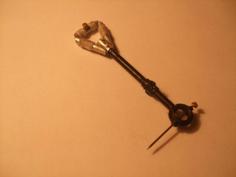

A to efekt dzisiejszego dnia 4 godz miziania, te duperelik są strasznie uciążliwe i pracochłonne. Mam kiepską pincetę, wszystko trzymam w paluchach :(
materiał mosiądz, al

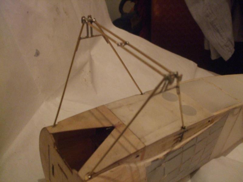

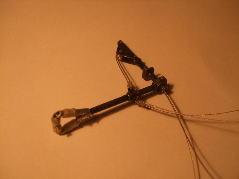

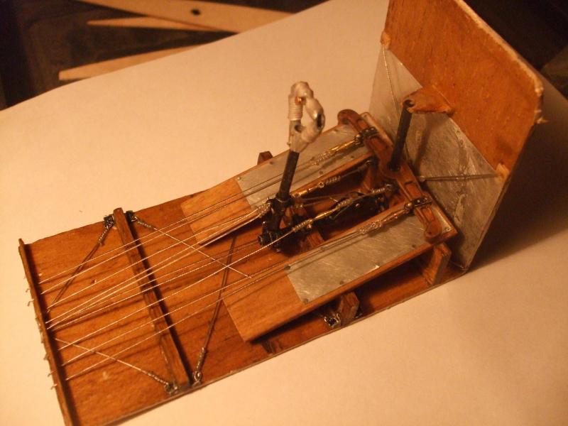

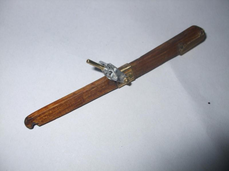

Witam, trochę się rozleniwiłem ale cus tam poszło do przodu
drągal w całej okazałości
i cała linkologia kabiny :P
jeszcze jeden element i można wklejać w kadłób
ps
Widzę, że też się lubisz pobawić detalami. Ładny efekt.
I o to Bartek chodzi im dokładniej zrobione tym większa satysfakcja! Trzeba to poprostu kochać.

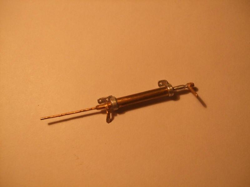

Mam nadzieję że nikogo nie zanudzam tymi drobnostkami to już ostatni element układanki
Teraz cza to wszystko upchać w modelu, a z tym będzie trochę zabawy.

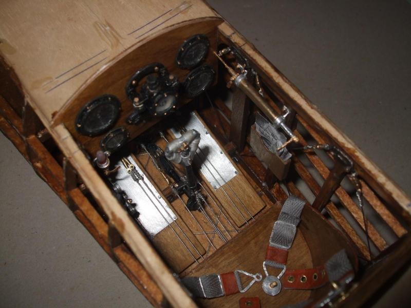

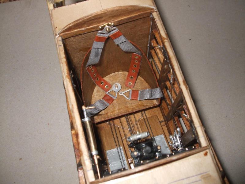

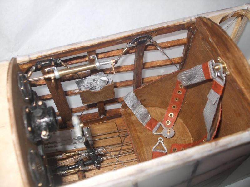

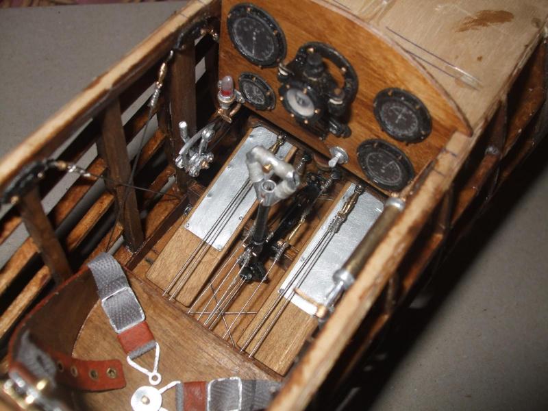

Witam serdeczne grono, tak jak pisałem dzisiaj składanie "klocków" do kupy :)
Wymieniłem fotel i troszkę go zmodyfikowałem, stary był odrobinę za wielgaśny. Myślę że teraz będzie OK
Wygląda to mniej więcej tak:
i reszta kabiny
tak to wyszło w całości
ps
Kozacko, chociaż pewnie dopiero na żywo robi wrażenie.
Opisz jak (i z czego) robiłeś pasy, bo ładne.
Witam po przerwie, pasy to żadna filozofia. Wykonałem je z kawałka dermy i tasiemki bawełnianej 8mm dostępnej na alegro w różnych rozmiarach 1zł za metr.
Kleiłem to soudalem cyjanoakryl pozostawia ślady. ćwieki zrobione z poplasterkowanej rurki mosiężnej 3mm wklejonej od spodu delikatnie na ca. Dziurki wybijałem młotkiem na deseczce i zaostrzoną od środka tą samą rurką. Okucia pokazywałem wcześniej wypiłowane za pomocą iglaków.

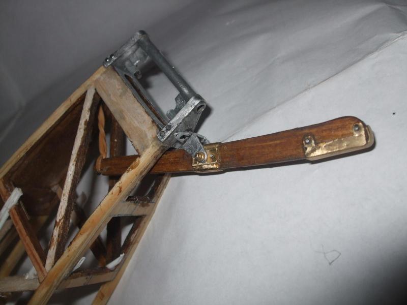

Dzisiaj skończyłem goleń mocującą płozę, za radami Lucjana skleiłem jego specyfikiem. Trzyma jak głupie, mam nadzieję że wytrzyma podczas lotów

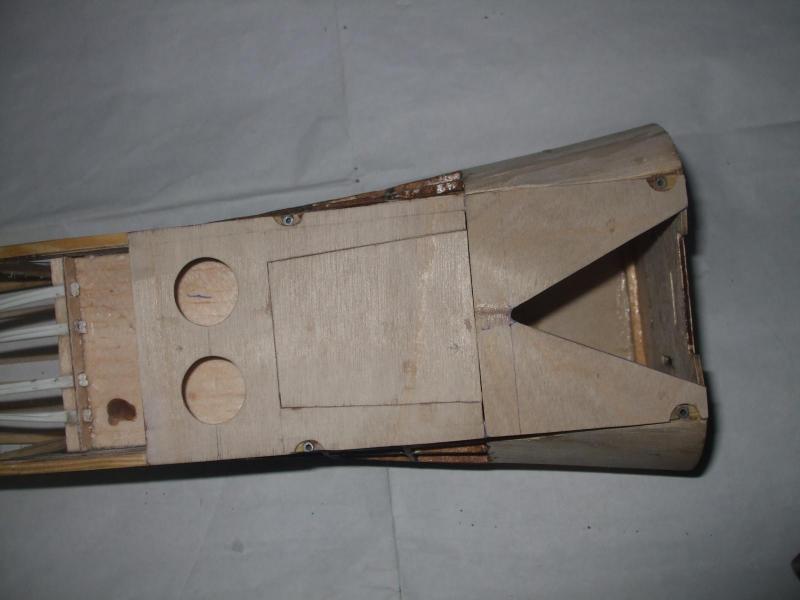

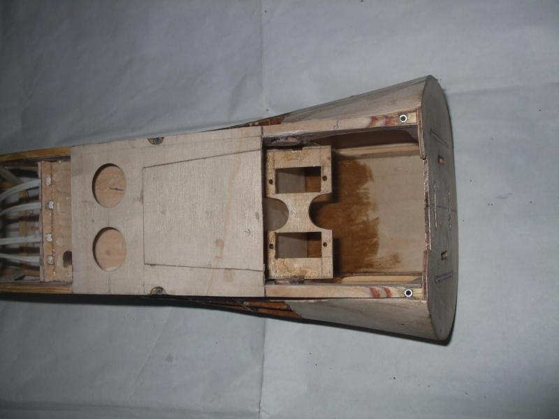

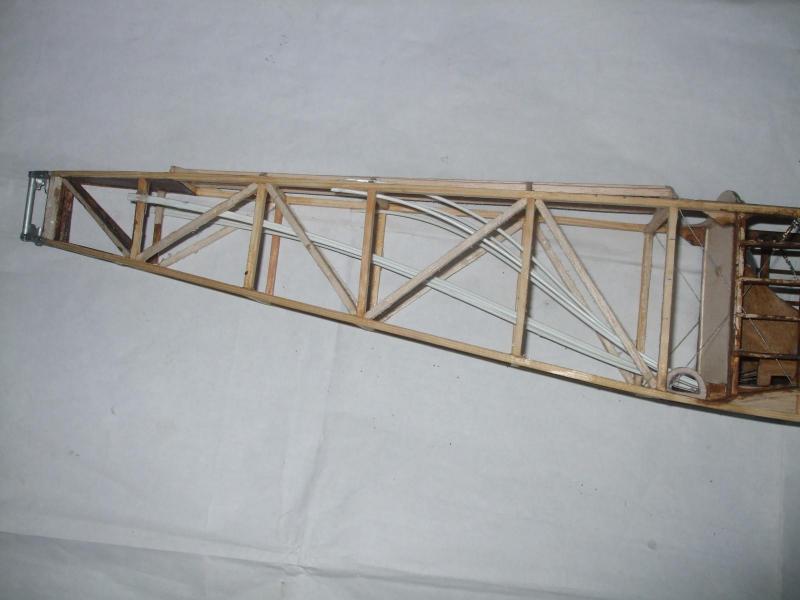

  Witam, chwilę mnie nie było brak czasu drobny remont domu i takie tam. Coś jednak ruszyło do przodu.
Sklecilem naped sterów, po próbach linki chodzą bardzo lekko, myślę że zda to egzamin.
Waga boldemów to 5g strasznie boję się o zbyt cieżką pupcię papa.
Mocowanie serw wymyśliłem tak
No i na koniec zamknięcie spodu sklejka 0,6mm

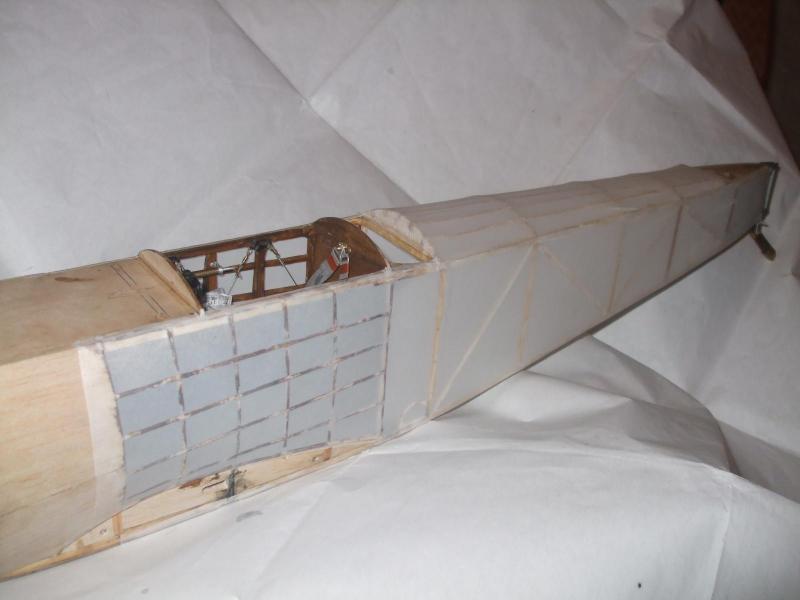

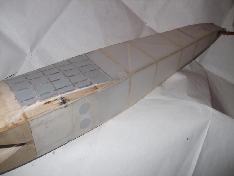

Panowie witam, wziąłem pod uwagę wasze bezcenne rady, trochę popróbowałem na próbkach folji i jest ok.
Co do gumki niestety popełniłem babola, nie miałem sprężynki i nic z tym teraz nie da rady zrobic. Wkleiłem płoze na ca. Niestety po zawodach, w najgorszym wypadku jak guma puści wkleję na sztywno. Myślę że w takim małym modelu to wybaczalne :wacko:
Wracając do pokrycia jestem bardzo zadowolony, kleiłem żelazkiem.Oratex jest fantastyczny!!! żadnych załamań ani zmarszczek kryje się i naciąga kapitalnie :D
Kabinka w środku nabrała wyglądu
kadłub nareszcia coś zaczyna przypominać

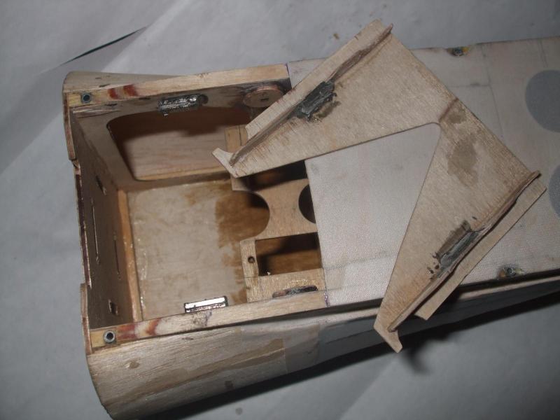

Umyśliłem sobie mocowanie dekielka na magnesach neodynowych ze starego zjaranego dzwonka. Klapka trzyma bardzo mocno a ja muszę mieć szybki dostęp do bebechów.
Myślę że zda egzamin zwłaszcza że nic do niej nie bedzie przytwierdzone.
