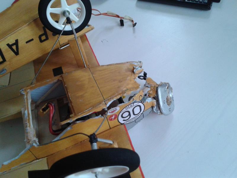

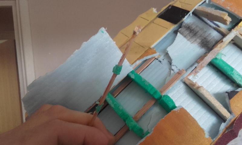

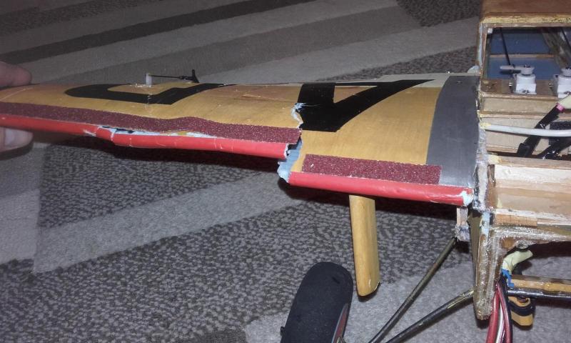

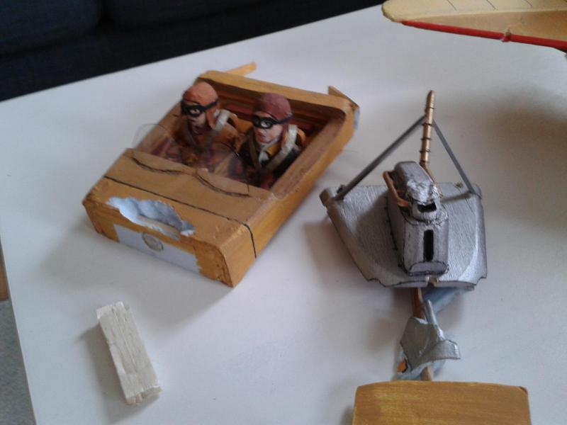

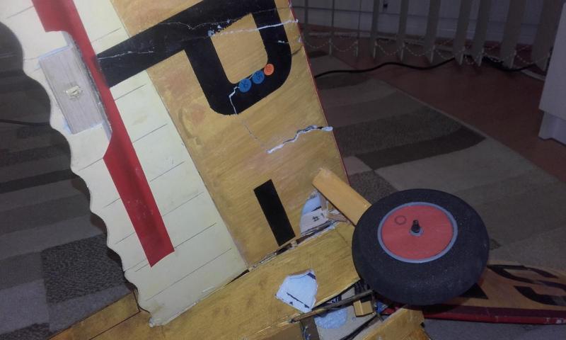

Już po samolocie. Kadłub zniszczony, silnik ma złamaną oś, podwozie wygięte, skrzydło wygląda na całe.
W piz...u wylądował. Jedyne co mogę powiedzieć to, że mam wrażenie, że nie reagował na stery wysokości i kierunku.

Poza wrażeniem braku sterowalności, jeszcze jakieś obserwacje?
Prędkość wydawał się mieć, ale ze dwa razy go lekko zadarło. Może to wystarczyło...

Bartku, właśnie chodzi o to, że go podrywało a ja chciałem go raczej popchnąć w dół.
Silnik miał skłon do dołu. Stery działały we właściwym kierunku.
