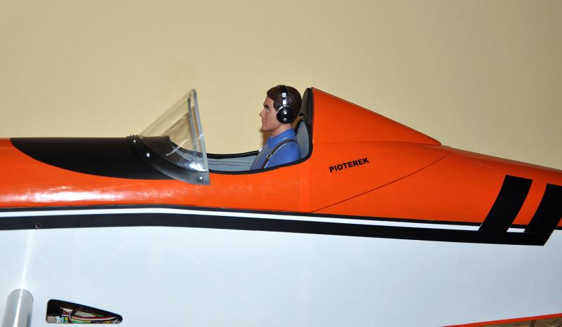

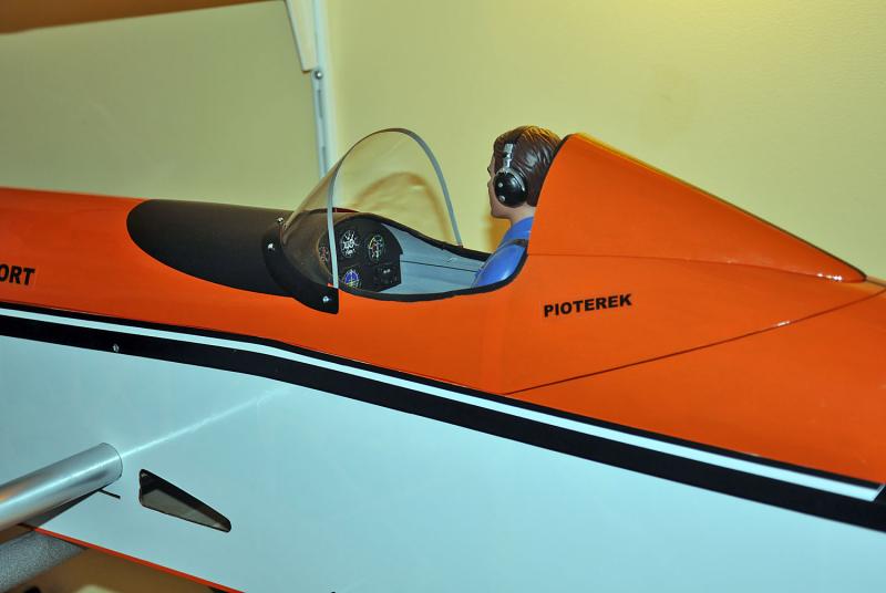

Masz rację, że na zdjęciach słabo widać (lapa błyskowa) w rzeczywistości jest fajnie. Szybę zapożyczyłem ze Spacewalkera II  jest ona przykręcana czyli wymienna miedzy modelami  :)

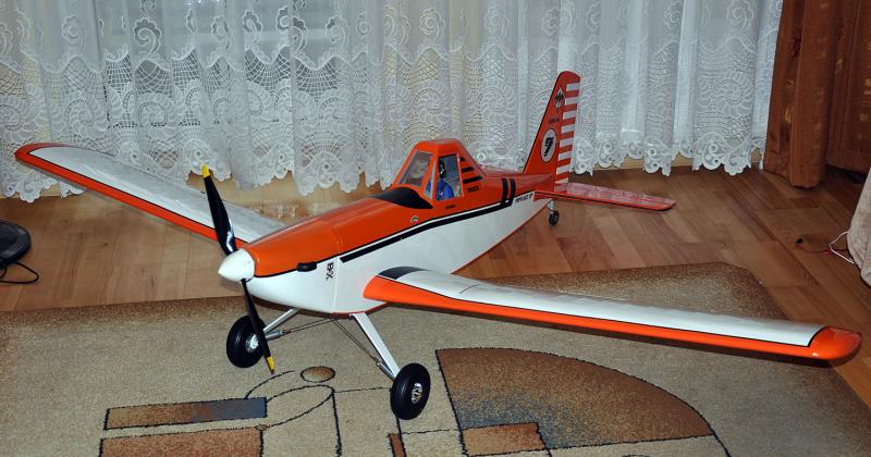

No kurcze taki  wyszedł - chyba za dużo żeberek wsadziłem  w skrzydła. Rozpiętość  2,18m  to i drzwi wydają za niskie.  :)
Wg mnie tak jest ok. Przypomina wiatrochron od motocykla, który też nie ma ramki u góry.
Ja mam przedłużony tok myślenia więc jak wymyślę to pomaluję. Tak se Seagull  to wymyślił.
jest ok z i bez ramki, grupe krwi sobie dopisz ;)
Wolałbym telefon kontaktowy i adres zamieszkania. Kiedyś w nie tak odległych czasach jak to się mówi komuny był nawet obowiązek wstawiania do modelu etykiety z danymi właściciela i nie było to takie głupie.
Nie tylko u mnie, choć u mnie już ramkę ma

Dzięki Pawle za opinię  :)
Zauważyłem że na wielu zdjęciach (większość robiona jest z lampą błyskową) wychodzą sztuczne pomarszczenia foli. Tak to już jest ze światłem odbitym od powierzchni błyszczących. W rzeczywistości folia naciągnięta jest dla oka równo i dlatego parę razy Koledzy pisali w poprzednich moich  projektach, że rzeczywisty wygląd modelu jest lepszy niż pokazują zdjęcia.

A poważnie - najbardziej podoba mi się traktor. Sportowa też jest super, komiks najmniej bo komiks. Sport wyglądałby zarąbiście z trójłopatowym śmigłem

Jak zamierzam dokonać oblotu „Popylacza”
Próby na ziemi – przemieszczanie modelu po linii prostej z małym gazem, żeby sprawdzić czy model nie zbacza z toru a jeżeli tak to w którym kierunku. Sprawdzę skuteczność tylnego kółka i promień skrętu modelu. Przy przesuwaniu modelu zauważyłem, że tylne kółko jest dobrze obciążone (podobnie jak w SE 5a) co rokuje na skuteczne prowadzenie modelu po murawie w linii prostej.
Próba podniesienia ogona – ostrożne rozpędzenie modelu do momentu aż zasygnalizuje on chęć podniesienia ogona (oderwie kółko od ziemi). Potrzebna do tego cała długość lotniska. Jest to operacja finezyjna bo łatwo można doprowadzić do niezamierzonego wystartowania modelu. Jeżeli model nam się przy tej próbie oderwie od ziemi to trudno pełen gaz i lecimy. Miałem to zdarzenie przy oblocie małego Spacewalkera II 1,6 m. Podniesienie ogona daje mi informację o wyważeniu modelu – na pewno nie jest on wtedy wyważony za mocno na tył (popmowanie w powietrzu).
Start – model na skraju lotniska, obowiązkowo pod wiatr. Do połowy lotniska możemy start zawsze przerwać po przekroczeniu połowy już raczej nie. Więc gaz łagodnie na max. Model odrywa się od ziemi i ciągnę go max do góry przed pierwszym zakrętem. Już wtedy widać co trzeba będzie nie dotrymować lub nie. Wykonuję pierwszy zakręt i trymuję wstępnie model w locie po prostej. Jeżeli widać, że silnik modelu (jego kąty) są ustawione niewłaściwie zapamiętuję co trzeba zmienić, staram się szybko wylądować, aby dokonać regulacji kątów podkładkami. Nieduży wiatr od czoła jest bardzo pomocny w lądowaniu. Celem pierwszego lotu jest bezpieczne wylądowanie i ocenienie koniecznych regulacji.
„Popylacz” jest podobnym modelem co mój Spacewalker II 2,0 m, więc liczę że zachowania w locie modeli powinny być zbliżone. Dlatego skłon i wykłon silnika ustawiłem podobnie jak to ma Spacewalker. Liczę się również z tym, że model po zdjęciu gazu będzie długo szybował. Dlatego wiatr czołowy do oblotu jest mi wręcz niezbędny.
Po doprowadzeniu geometrii silnika do stanu zadawalającego połączonego z korektami trymowania (może to być kilka startów i lądowań lub od razu będzie dobrze) można zabrać się za sprawdzenie klap. W klapach jest jedno pytanie jak zachowa się model po ich wychyleniu – czy nie będzie żadnej reakcji czy może pochyli się, czy może podniesie przód. Dlatego klapy wychylam tylko na 50% i obserwuję reakcję modelu. Gdy wychylenie występuje ląduję i uruchamiam mixer Klapy/SW. Przy niewielkich odchyleniach modelu można od razu lądować na klapach korygując SW ręcznie, ale i tak w końcu wygodniej jest uruchomić mixer.
Pierwsze loty i to jeszcze na wietrze nie pozwolą na idealne ustawienie modelu, ale spowodują to że model będzie pewnie startował leciał i lądował. Dopieszczenia ustawień dokonam przy pogodzie bez wietrznej. Opanowanie nowego modelu i nabranie pewności siebie to jest porces i czasami wymaga paru wyjazdów na lotnisko. Ale za każdym razem jest lepiej. Z SE 5a poszło mi to szybko, ale z Prząśniczką (nietypowy układ) walczyliśmy prawie miesiąc. Myślę że „Popylacz” okaże się w tym względzie łaskawy – podobno ładnie wyglądające aerodynamicznie samoloty ładnie też i latają.

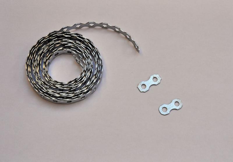

Pożyteczna stalowa taśma:

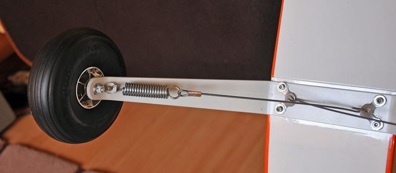

Szukając elementów do wzmocnienia amortyzacji podwozia "Popylacza",  znalazłem na półkach OBI ciekawą dziurkowaną stalową cynkowaną taśmę o grubości 1 mm, średnicy oczek 5mm i odległości miedzy oczkami 15mm.
Szukałem czegoś gotowego do zamocowania końcówek sprężyn i cięgieł podwozia i ta taśma okazała się idealna. Można ją odcinać na dowolną długość i łatwo opiłować. Wykonałem z niej szybko 6 łączników, które zamocowane w podwoziu "Popylacza" wyglądają tak:
Może Koledzy patrząc na wpis znajdą pomysł na  inne zastosowania ?

Pioterek, co sądzisz o zamontowaniu sprężyn przy kadłubie, nie przy piaście koła? Bo sobie tak myślę o wyciąganiu trawy z tej sprężyny.
Możesz próbować, ale zauważ że cięgna krzyżują się u góry i nie wiem czy znajdziesz tam na sprężyny miejsce. Już prędzej umieścić sprężyny po środku, ale wtedy trzeba więcej cięgieł.
Czasami  jakaś trawka się może i trafi, ale to naprawdę rzadko (to nie pierwsze moje podwozie tego typu) - to zależy od tego jak wysoką i gęstą  trawę masz na lotnisku (lądowisku).
