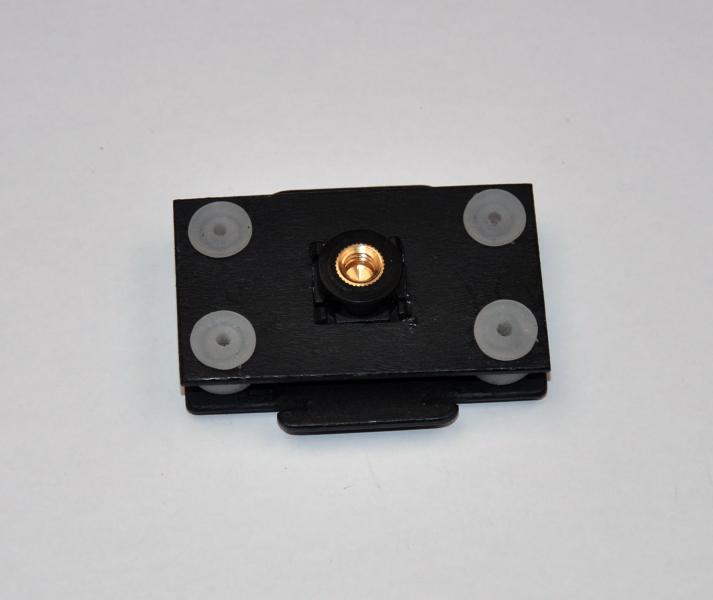

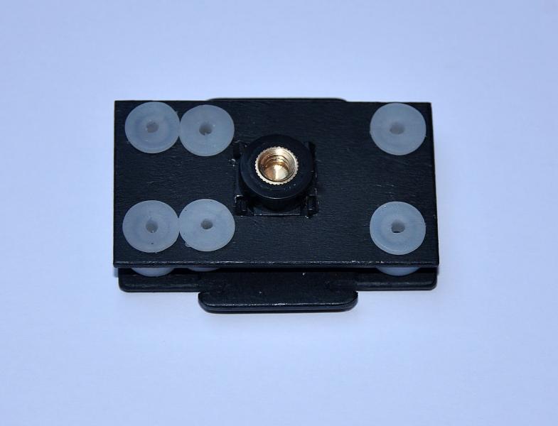

Pioterek Opublikowano 3 Czerwca 2015 Autor Opublikowano 3 Czerwca 2015 Jako że ostatni film pokazywał małe drżenie kamery na modelu wzmocniłem jej amortyzację było tak: a zrobiłem tak - wzmocnienie amortyzacji jest od strony obiektywu

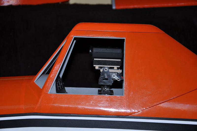

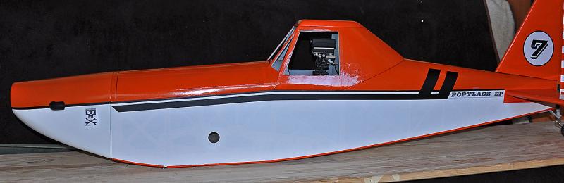

Pioterek Opublikowano 4 Czerwca 2015 Autor Opublikowano 4 Czerwca 2015 Powstaje nowa platforma pod kamerę Mobius. Film będzie kręcony z pozycji pilota. Napęd kamery (jej kierunek patrzenia) będzie sterowany poprzez dwa serwa.
robertus Opublikowano 4 Czerwca 2015 Opublikowano 4 Czerwca 2015 Może byc trochę za wysoko i będziesz widział sufit kokpitu.
Pioterek Opublikowano 4 Czerwca 2015 Autor Opublikowano 4 Czerwca 2015 Może byc trochę za wysoko i będziesz widział sufit kokpitu. Kamera ma pochylenie góra-dół i lewo-prawo. Jest w tej chwili na wysokości oczu pilota. Dokładna regulacja przedemną. Zamocowanie można obniżyć.
Irek M Opublikowano 4 Czerwca 2015 Opublikowano 4 Czerwca 2015 Podłącz za pomocą dołączonych przewodów do TV i do razu będziesz wiedział i widział jak widzi kamera.
Pioterek Opublikowano 4 Czerwca 2015 Autor Opublikowano 4 Czerwca 2015 Podłącz za pomocą dołączonych przewodów do TV i do razu będziesz wiedział i widział jak widzi kamera. A nie czytałeś jak napisałem że Mobiusa można podłączyć do telefonu lub tabletu z Androidem i masz monitor w ręku. Jak kogoś to interesuje mogę pokazać dokładniej.
Irek M Opublikowano 4 Czerwca 2015 Opublikowano 4 Czerwca 2015 Nie czytałem, ale skoro masz już podgląd to wypada skorzystać.
Pioterek Opublikowano 4 Czerwca 2015 Autor Opublikowano 4 Czerwca 2015 Nie czytałem, ale skoro masz już podgląd to wypada skorzystać. I korzystam, przed zmianą ustawienia kamery sprawdzam na lotnisku co kamera widzi. A po locie mogę od razu sprawdzić co się nagrało i potem w domu nie ma niespodzianek.
