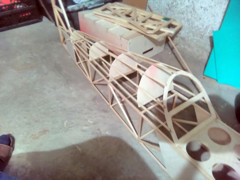

okruszek Opublikowano 3 Października 2015 Autor Opublikowano 3 Października 2015 Boki nie będą oklejane balsą, ma być goła kratownica. Tak jak na załączonym obrazku.

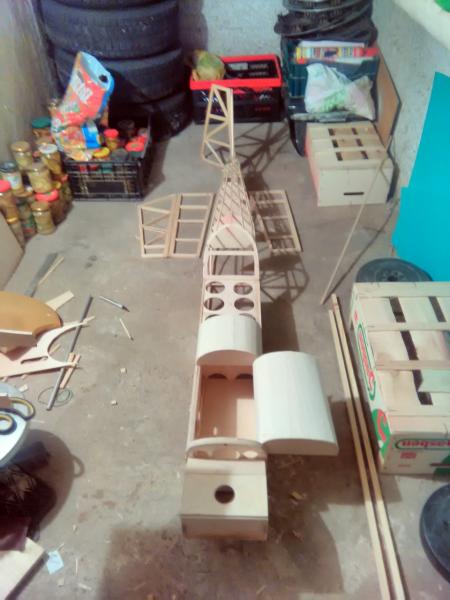

okruszek Opublikowano 3 Grudnia 2015 Autor Opublikowano 3 Grudnia 2015 Cos powoli powstalo. Waga tego co widac bedzie oscylowac w granicy 4800 - 5000gr. Czekam na reszte materialu aby dokonczyc. Wysłane z mojego LIVE2 przy użyciu Tapatalka
Grabcio Opublikowano 4 Grudnia 2015 Opublikowano 4 Grudnia 2015 Chmm.... Jakby była odwrotnie wklejona ?
okruszek Opublikowano 4 Grudnia 2015 Autor Opublikowano 4 Grudnia 2015 Witam. Pierwsze co poszedłem i zrobiłem płaskie SW bo jakoś mi nie wychodziło z profilowanym SW, a po konsultacjach z moim znajomym dziadkiem, stwierdził że nie ma to większego wpływu byle zastrzały zrobić. A co do wklejenia to tak na planach jest. może tak wygląda bo nie ma reszty SW. Plany nie są doskonałe, ale co tam, i tak jestem zadowolony. Pytanie czy poleci, a jak poleci, czy wyląduje ;]
Grabcio Opublikowano 4 Grudnia 2015 Opublikowano 4 Grudnia 2015 No właśnie na planach jest inaczej . Plan: Model: Na zielono zaznaczyłem, o co mi chodzi. Czy nie powinno być tak?
okruszek Opublikowano 4 Grudnia 2015 Autor Opublikowano 4 Grudnia 2015 Hmm. To jestem w czarnej du... :/ Jak to się stało :/
Grabcio Opublikowano 4 Grudnia 2015 Opublikowano 4 Grudnia 2015 Nie wiem, czy nie najprościej będzie zrobić nowy statecznik poziomy, a ten obecny delikatnie wyciąć aby nie zdemolować kadłuba. Edycja: Jeśli nie robisz statecznika poziomego zdejmowanego to dlaczego wykonałeś obie połówki oddzielnie? Tak jest słabiej - bez zastrzałów lub bagnetu (swoją drogą nie widziałem jeszcze bagnetu / łącznika w usterzeniu płaskim, zdejmowalnym) zgubisz statecznik w pierwszym locie, i jest możliwość pomyłki przy montażu, czego doświadczyłeś.

okruszek Opublikowano 4 Grudnia 2015 Autor Opublikowano 4 Grudnia 2015 Zastrzaly beda ale to potem. W srodku jest rurka aluminiowa fi 8mm. Moglem to inaczej rozwiazac ale czlowiek sie uczy cale zycie. Ogolnie to SW jest profilowy ale coz bedzie trzeba tak latac. Wysłane z mojego LIVE2 przy użyciu Tapatalka
Grabcio Opublikowano 4 Grudnia 2015 Opublikowano 4 Grudnia 2015 Zastrzaly beda ale to potem. W srodku jest rurka aluminiowa fi 8mm... Wysłane z mojego LIVE2 przy użyciu Tapatalka Na pewno jest? Jeśli tak to ją giąłeś, czy też obsadzałeś po skosie? Na zdjęciu Henryka widać, że powinna iść równolegle do krawędzi spływu statecznika pomiędzy przedostatnim żeberkami.
okruszek Opublikowano 4 Grudnia 2015 Autor Opublikowano 4 Grudnia 2015 Nie mam zdjec ale idzie prosto. Ciezko mi wytlumaczyc. Z zastrzalami ma to dzialac. Podobno. Zobaczymy. Wysłane z mojego LIVE2 przy użyciu Tapatalka
Grabcio Opublikowano 4 Grudnia 2015 Opublikowano 4 Grudnia 2015 Sprawdź, czy nie będzie problemu z połówkami SW, które chyba masz już sklejone. Czy nie będą kolidowały z kadłubem lub ograniczały wychylenia SK. Popełniłeś błąd i chcesz to sobie zostawić na pamiątkę. Ja bym to poprawił. Kadłub oczyścisz tak, że nie będzie śladu, a SW to tylko parę listewek. Do wiosny daleko. Zdążysz
