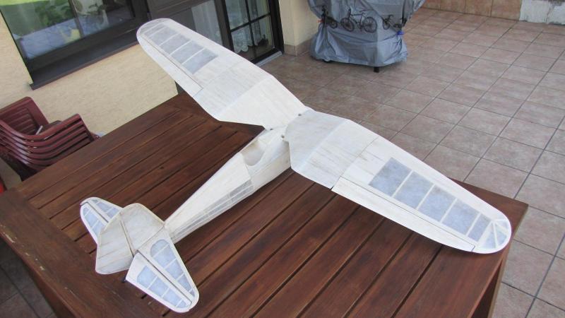

Ponieważ ja jestem zwolennikiem jak najlżejszych samolotów, więc będę się chwalił w wątku oryginalnym Lecha i Marcina, gdyż ich koncepcja jest mi bliska i jeśli uda mi się na czymś jeszcze oszczędzić z wagą, to tak zrobię.
A`propos laminowania, mam świetne doświadczenia z balsą, cienkim płótnem szklanym o gramaturze circa18-20 i ezecote. Po kiego licha do takiego modelu materiał o gramaturze 50.
JacekK - tak jak Bartek już zauważył, sporo firm tak robi samoloty, że okleja balsą i na wierzch idzie folia. W praktyce każdy warbird ARF jakiego ostatnio widziałem, czy to BlackHorse czy Hangar9 właśnie tak był wykonany. Stąd mój pomysł, zresztą - tu na forum też niejeden model został tak wykonany i nikt się nie czepiał :)
Jak dla mnie folia ma ten plus, że łatwo wyczyścić model (dziś na przykład pół godziny czyściłem Mustanga z błota, po ostatnich deszczach lotnisko na Chudoby brudzi) i jednak w jakiś sposób chroni balsę przed porysowaniem. Choć jednak nie chroni zupełnie...
Bartek - lejesz miód na moje serce. Chyba skupię się na laminacie. Nawet mam pomysł... Sprawdzę sobie, ile będzie ważył taki kawałek balsy 1 mm z laminatem z tkaniny 25g/mkw, przeliczę to przez powierzchnię do pokrycia w samolocie i będę wiedział (z grubsza) na czym stoję. Przy okazji będę wiedział, czy stopień twardości mi pasuje czy nie. A powiedz mi jeszcze - jak jest potem z malowaniem laminatu? Przecież nie zostawię samolotu w białym kolorze, nie uchodzi (sorry, Piotrze :) )
AA jednak nie wiem, po czym rozpoznać dobrą tkaninę o gęstym splocie. Póki co brak mi punktu odniesienia. Ale mże jakoś jeszcze do tego dojdę... Najpierw szkielet, kabina, drążki, zegary, przepustnica...
Grifon - świetny pomysł. Ale ja osobiście z żalem muszę odmówić. Dla mnie skala 1/6 jest za duża. Za ciężkie samoloty, za drogie silniki, za dużo potrzeba pakietów. A także, co ma dla mnie spore znaczenie, wszystkim modele wielkości poniżej1600 mm rozpiętości mogę w samochodzie przewozić w samochodzie bez rozkładania, dzięki czemu mam mniej chrzanienia się na lotnisku, a więcej czasu na latanie.
Zrobiłem już w swoim życiu jedną dwumetrową P11 i potem bałem się nią polecieć  :) Jak dla mnie, te półtora metra rozpiętości to idealny rozmiar. Jeden minus - muszę sobie sam zrobić pilota, kiedy w skali 1/6 miałbym gotowca. Ale coś za coś...
Też mam zamiar zrobić kilka testów. Malowanie laminatu chyba jednak najprościej i najtaniej jest zrobić farbami samochodowymi. Oczywiście wcześniej podkład. Zabezpieczanie przed paliwem Ci odpada. ;)
Pooglądaj zdjęcia w necie. Tu masz np: fajny, gęsty splot.
Tu masz tkaniny Deluxe Materials, mają małe gramatury.
Tkanina gęsta dobrej jakości pod palcami wyczuwalnie lepiej się układa, dlatego pisałem o obmacaniu w sklepie.
Poza tym, mimo małej gramatury, jest "gładsza" co ułatwia wykańczanie powierzchni  -mniej żywicy, mniej szpachli, mniej roboty, ale trudniej ją przesączyć żywicą. Dlatego dobra żywica to drugie must have. I impregnacja!
"Zdaniem fachowców" tkanina przy laminowaniu przyjmuje tyle żywicy tyle ile sama waży ale warto dodać, że przy założeniu bardzo dobrze wykonanego odsączania.
Mnie taka sztuka się jeszcze nigdy nie udała.
Zawsze ważę wykonywane elementy i moim zdaniem trzeba założyć wzrost masy co najmniej dwa razy.
Najlepsza technika dla tak małego modelu to wspomniana już tradycyjna technologia "balsa-szpachla-japonka-lakier"
Laminowanie nie ma sensu a jeżeli się upierasz to faktycznie zmniejsz gramaturę do 25 lub 33g/m2.

Metr kwadratowy to całkiem nie mało... Nie wiem teraz, ile tych metrów potrzebuję "na południe od kabiny" modelu, ale ze dwa pewnie będzie. Wg obliczeń Mirka muszę się liczyć z tym, że tkanina będzie ważyła 50 g. Żywica jakieś 70-100. Czyli powiedzmy 150 gram z tyłu. Z przodu ma być 6 razy więcej, żeby się model wyważył, czyli razem przybędzie około kilograma. Może półtora po doliczeniu balsy. Lech pokrywał samolot folią, to też ma jakąś masę, więc pewnie można założyć, że mój będzie z kilo dwieście cięższy. Wychodzi 3500 g. Masa do przyjęcia...
Proponowałbym zastanowić się nad łatwością naprawy takiego pokrycia. Moja pierwsza 11-ka jest pokryta skyloftem, celonowna szpachlowanai lakierowana. Roboty moc i latanie z duszą na ramieniu bo jakby co, to jak to bezśladowo naprawić a czy kolor się dobierze identyczny?  Dlatego druga jest zafoliowana i lata mi się bezstresowo :)

W przypadku laminowania tkaniną szklaną jest jeszcze jeden minus: żeby to wyglądało makietowo, to trzeba jakoś "zgubić splot".
I tu są dwa wyjścia:
1) tkanina 25 g/m2 (niezależnie czy kładziona na ezekote, czy na żywicę) i na to gruba warstwa podkładu, nie za bardzo można w tym przypadku zgubić splot przez szlifowanie, bo się po prostu poprzeciera tkaninę,
2) tkanina 50 g/m2 kładziona na żywicę i szlifowanie.
Tak, czy tak waga wyjdzie podobna.
Trzeba też pamiętać, żeby czymś zamknąć pory w balsie, bo inaczej wypije dużo żywicy (ezekote) i będzie ciężko...
Moim zdaniem najlepszy efekt i najmniejszą wagę osiągniesz pokrywając japonką (skyloftem).
A jak jest z trwałością takiego rozwiązania? (japonka)
Zależy mi na tym, żeby model miał powierzchnię w miarę odporną na drobne zarysowania. Oczywistym jest, że jak walnę w niego czymś albo wpadnie na drzewo to się porysuje, ale nie chcę dopuścić do sytuacji, gdy spadnie na niego śrubka z wysokości pół metra i będzie dziura na pięść...

Paweł nawet jak "szczypnę"  to życzliwie - znamy się już tyle lat  :) .  Zrobiłem i opisałem dokładnie na tym forum budowę 5 modeli konstrukcyjnych  (nie liczę ARF-ów) to duże praktyczne doświadczenie - może czasami wczytaj się  co staram się Ci między wierszami przekazać. Wiem, że lubisz jak model wygląda makietowo ale  jest taka zasada Pareto że 20% przyczyn powoduje 80% skutków. Inaczej jak zrobisz ładną atrapę silnika, wnęki z karabinami i zegary w kabinie z pilotem to otrzymasz model prawie makietowy. Możesz na foli porysować jeszcze podziały blach, ale nie kombinuj z konstrukcją bo wpędzisz się niepotrzebnie  w techniczne kłopoty.
