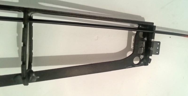

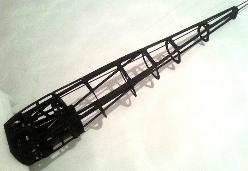

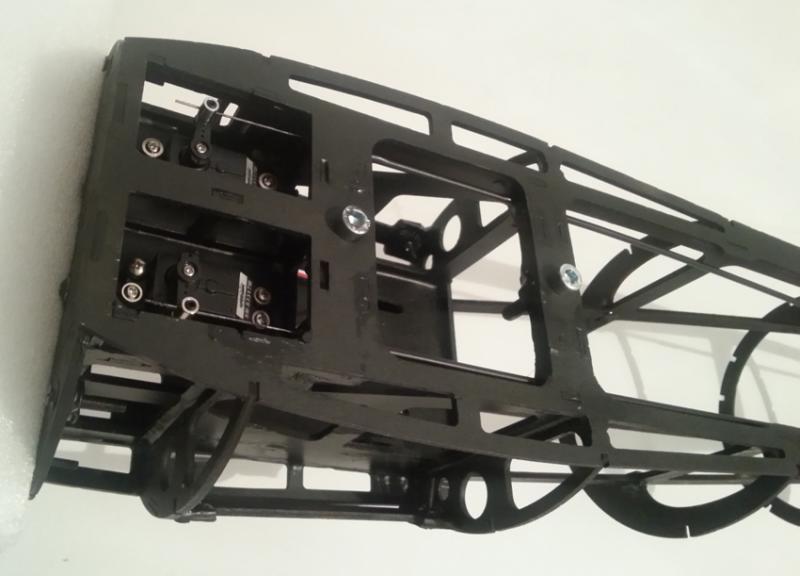

Emhyrion Opublikowano 29 Października 2015 Autor Opublikowano 29 Października 2015 Pierwsze zdjęcia, bardzo niedoskonałe, ale komórka słabo sobie radzi z fotografowaniem w piwnicy. Przy czym, jak widać, nie ma łatwego zadania, niejedna lustrzanka by spasowała przy takim wyzwaniu, co widać czarno na białym Skończyłem klatkę dziobową i szkielet dolnej części ogona. Prawie skończyłem, ale oklejanie listewkami zrobię później. Podobnie jak górną część ogona, z uwagi na to, że dwie wręgi są z balsy, górna część wydaje mi się sporo delikatniejsza. Na tym etapie przerywam na jakiś czas prace przewidziane przez autorów zestawu i wchodzę z własnymi pomysłami. Cały czas się zastanawiam, czy płoza czy kółko. Skłaniam się ku temu drugiemu, jednak wygoda... No i trzeba będzie jakoś wzmocnić ogon w tej części, nie wyobrażam sobie mocowania kółka ogonowego do takiej jednej cieniutkiej listewki...

Emhyrion Opublikowano 29 Października 2015 Autor Opublikowano 29 Października 2015 Kleję klejem epoxydowym. Jak zaschnie to żadna cholera go nie rozerwie. Testowane na sucho na kawałkach malowanych i nie malowanych - ta sama jakość połączeń. Pęknie sklejka obok ale nie na łączeniu... Wysłane z mojego GT-I9300 przy użyciu Tapatalka

Emhyrion Opublikowano 29 Października 2015 Autor Opublikowano 29 Października 2015 Samolot był metalowy. Jako, że spora część kadłuba od środka będzie widoczna to naturalny kolor drewna mi jakoś kompletnie nie pasuje. Wysłane z mojego GT-I9300 przy użyciu Tapatalka
