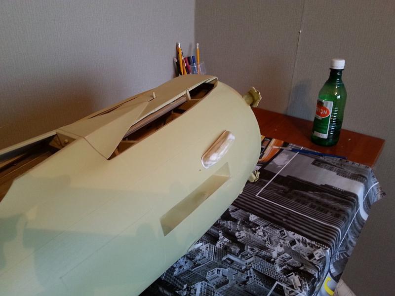

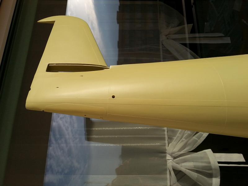

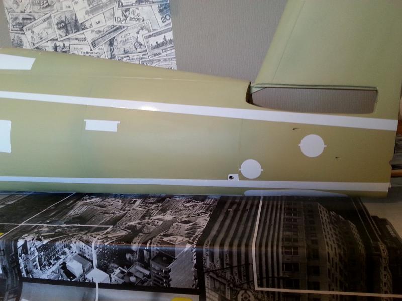

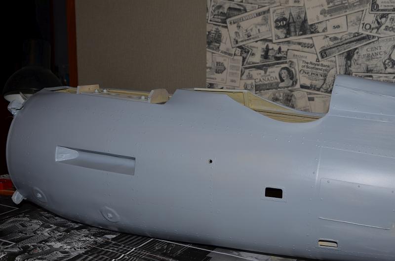

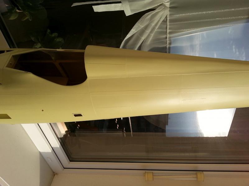

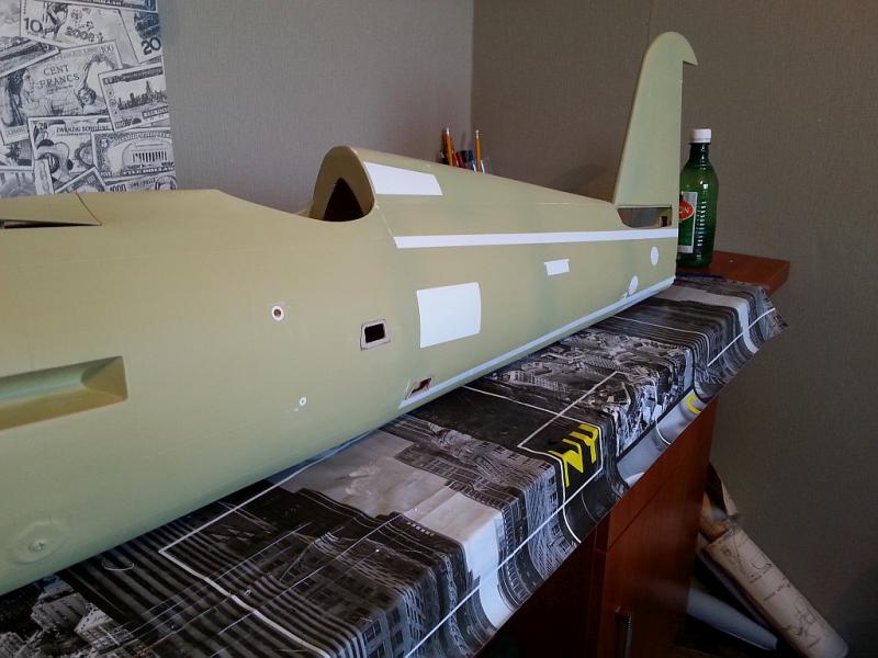

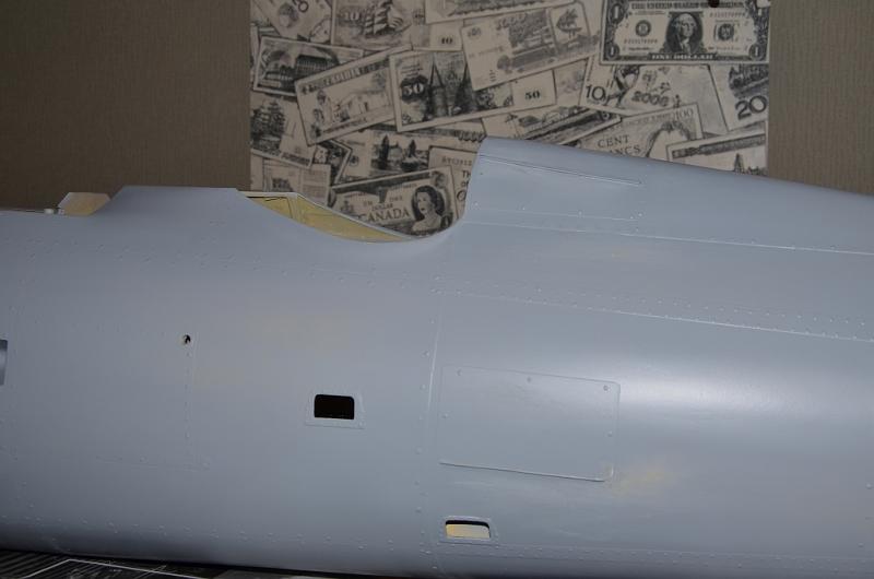

Arek to co widać to jest szpachlówka w aerozolu Motip na bazie nitro, na to przyjdzie jeszcze podkład szary a na koniec lakier. Nie boje się bo miałem tak robione balsowe kadłuby zabezpieczone tą folią i lakierowane, były używane i są na zboczu gdzie się ląduję bardzo nieprzyjaznym terenie na razie nic nie złazi.
Najlepiej jak by ta folia była w kolorze aluminiu mozna by zrobić naturalne ślady eksploatacji i chyba zakupię na skrzydła i usterzenie. :D
tak myślałem, że to szpachlówka motipa, bo ma charakterystyczny kolor i bardzo fajnie się nią maluje i obrabia. nie mogę jej ostatnio namierzyć, bo bez niej dużo trudniej się pozbyć tych mikro dziurek w laminacie na kadłubie.
Kolor podkladu ? taki trochę dziwny.  Biały lub szary byłby ( moim zdaniem) lepszy. Polecam podklad Boll szary. Kazdy kolor na tym podkładzie wyjdzie naturalnie. Lepiej się szlifuje od Motipa ( jest bardziej;suchy') ale jeśli bardziej preferujesz ten podklad... Przy okazji trzeba będzie sprobować... może masz rację? i Twój podkład będzie lepszy?
Sorry.. właśnie doczytalem się ,że jeszcze dojdzie podkład szary :)
Folię jeszcze mi się przypomniało warto przetrzeć papierem ściernym np 320 -  znaczy zmatowić i delikatnie ręcznikiem papierowym nasączonym acetonem pomazać. Szpachla Motipa ma taki kolor na którym się ciężko maluje dlatego trzeba dać podkład w moim wypadku preferuje szary, który także zwiększy przyczepność lakieru :)

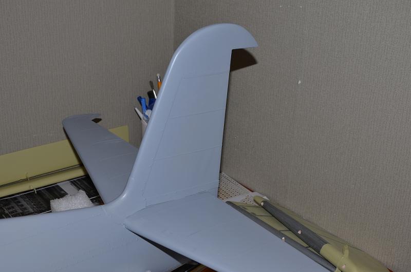

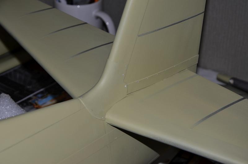

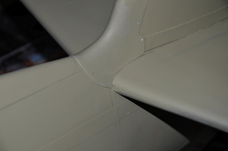

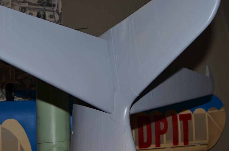

a jak masz zrobione przejście statecznika pionowego w kadłub ? będzie jakaś nakładka ?
Tak ostatecznie wystrugałam u mnie :) myślę że jest to dostateczne przy okazji wzmacnia ten :"cherlawy" punkt mocowania stecznika ;)
