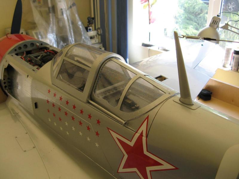

1. Model został całkowicie ukończony ze wszystkimi detalami makietowymi( podwozie, kołpak, kabina , nity , odwzorowanie autentycznych wydechów itp.
2. Całkowita masa modelu gotowego do lotu z zatankowanym zbiornikiem to 13980g
3. Całkowita masa modelu bez wyposażenia to 6800g(elektroniki, podwozia(przód i tył), silnika z oprzyrządowaniem).

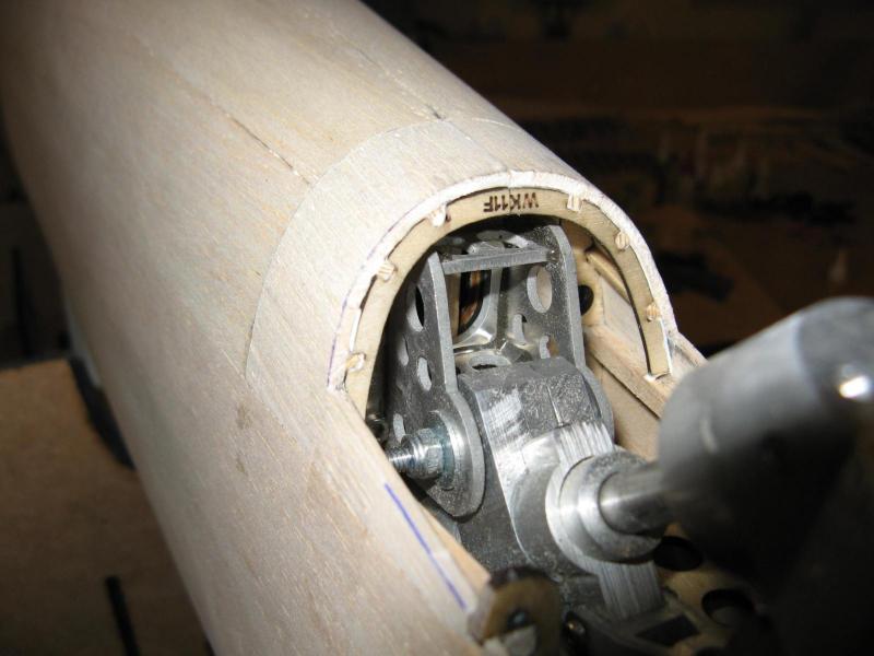

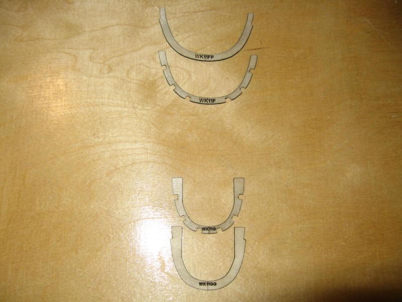

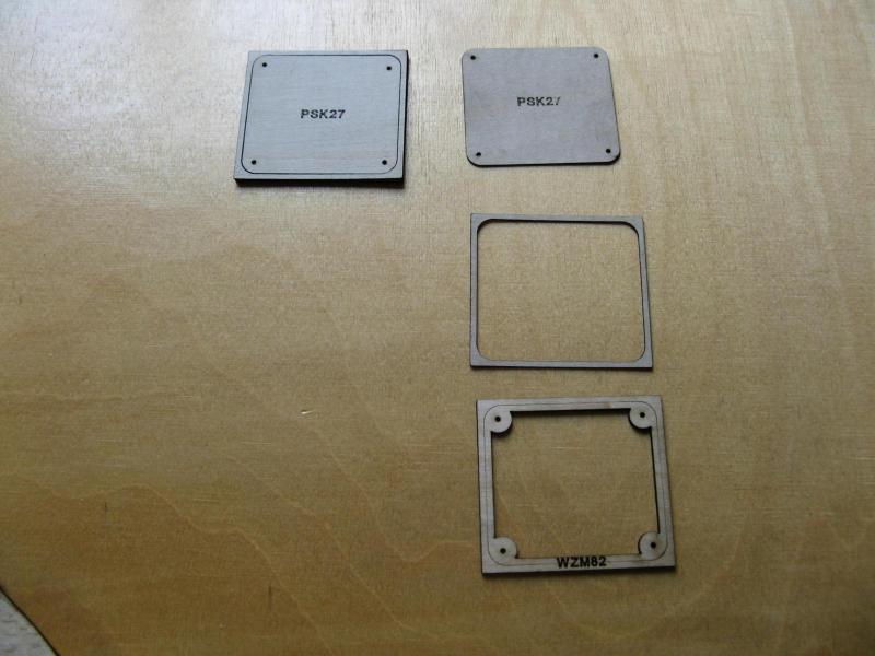

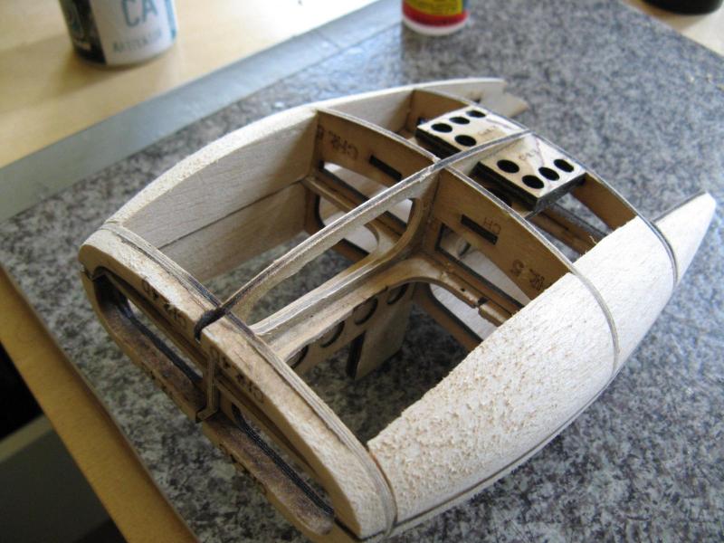

4. Dla przypomnienia: taka ilość elementów wynika wprost z przyjętego założenia by: budować kolejne części/segmenty modelu, nie myśleć i spoglądać w dokumentacje zdjęciową oryginału jak ma to być, ale by z zaprojektowanych i wyciętych części składowych tworzyć spójną i kompletną całość geometryczną dla danego elementu samolotu ( steru kierunku, steru wysokości, lotek, klap, kadłuba, klapek podwozia, klapek rewizyjnych skrzydeł, slotów,  itd) a w konsekwencji całej geometrii gotowej do oklejenia i wyposażenia.

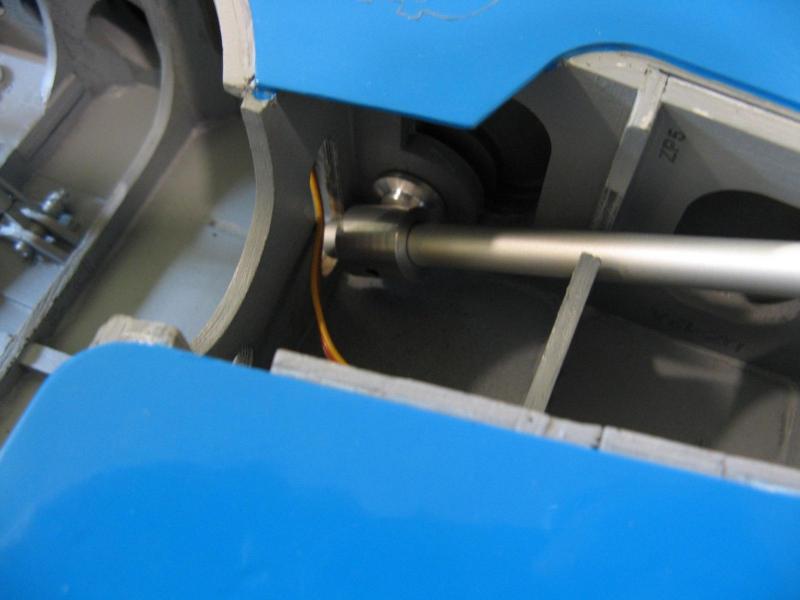

5. Przy pierwszym docieraniu silnika RCGF60CCTwin okazało się, że silnik miał fabryczną wadę (nie ustabilizowane korbowody) co spowodowało konieczność jego wymiany i wydłużyło o ok. 2miesiące moment ponownego uruchomienia. Silnik został w końcu wymieniony na gwarancji i ponownie zamontowany oraz uruchomiony i dotarty (okolice sierpnia i września)

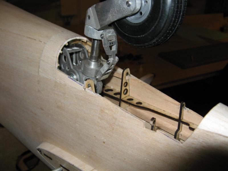

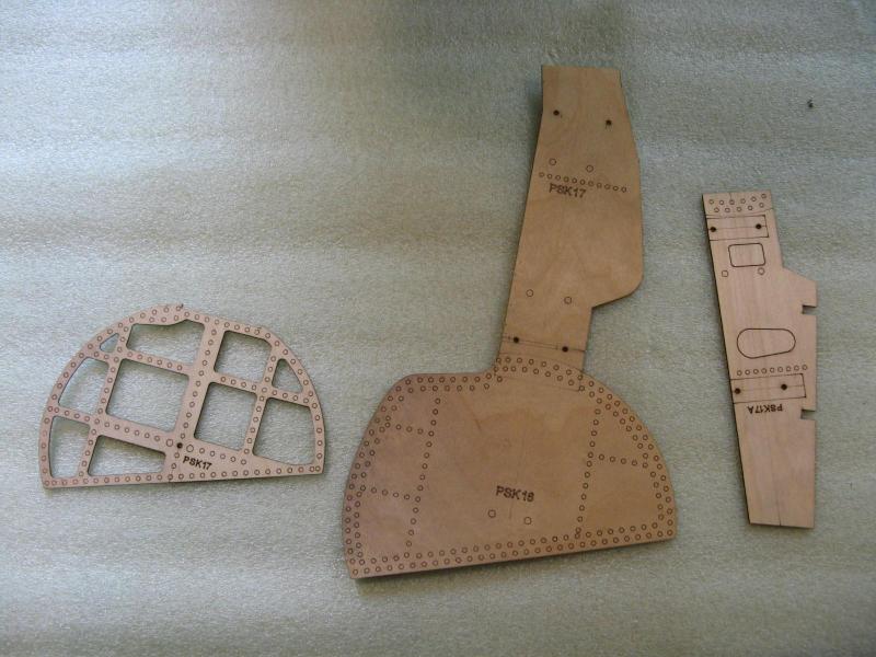

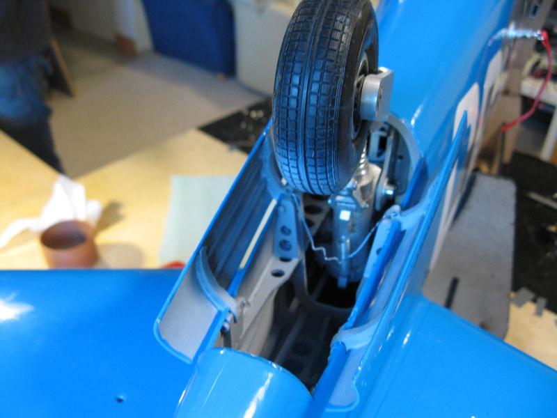

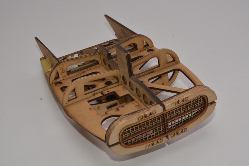

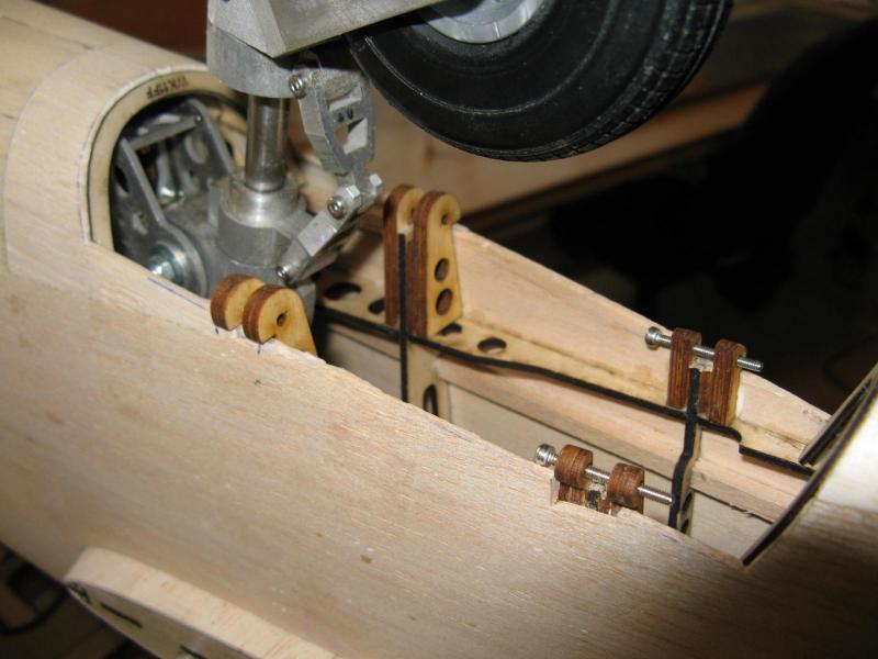

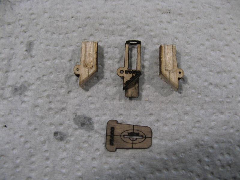

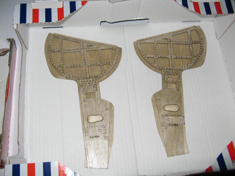

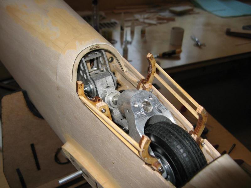

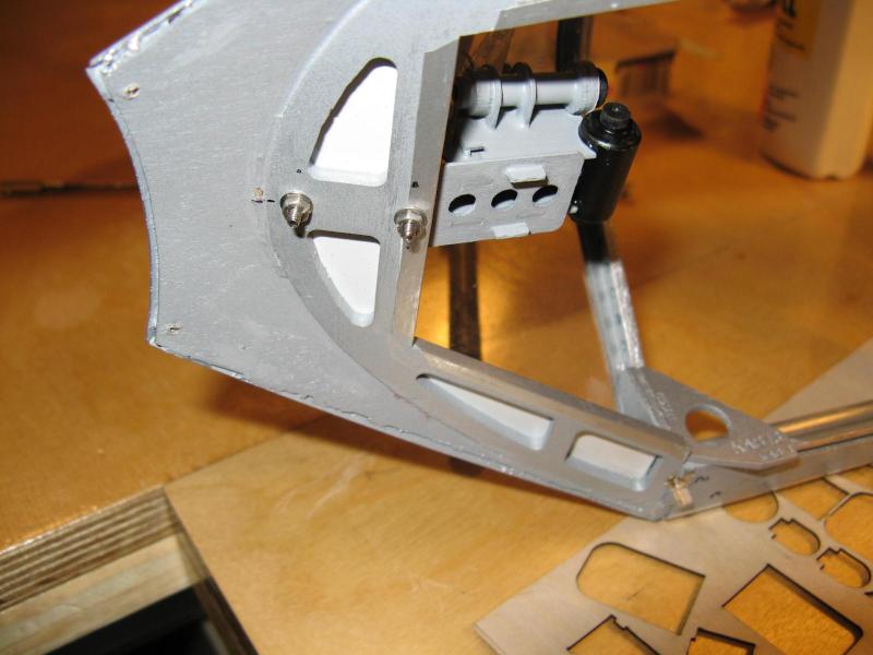

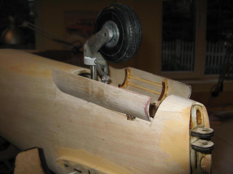

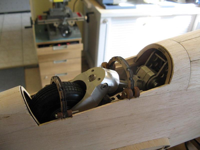

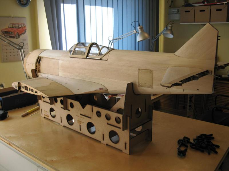

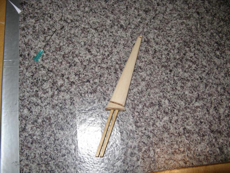

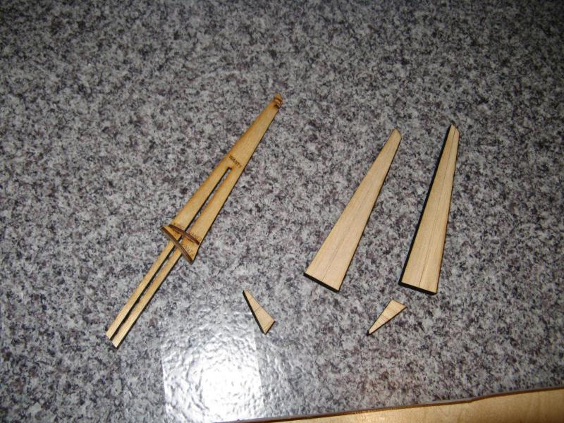

Tak powstawało chowane tylne koło, oto kilka fotografi jest ich oczywiście dużo więcej z tego etapu budowy...

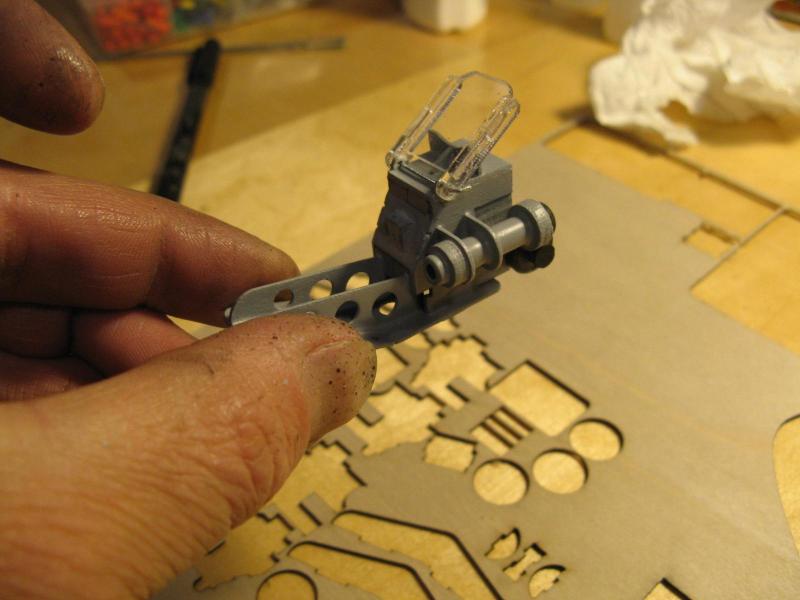

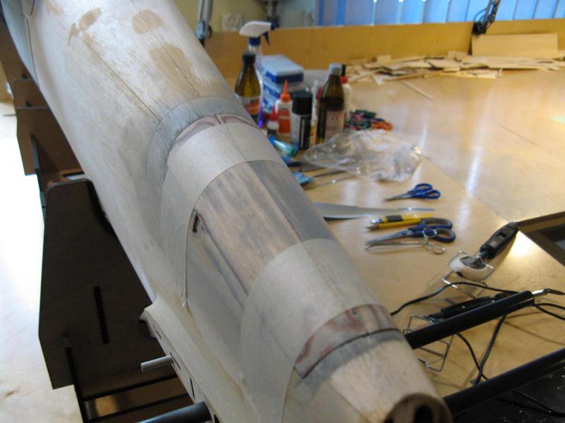

Osłona karabinów maszynowych

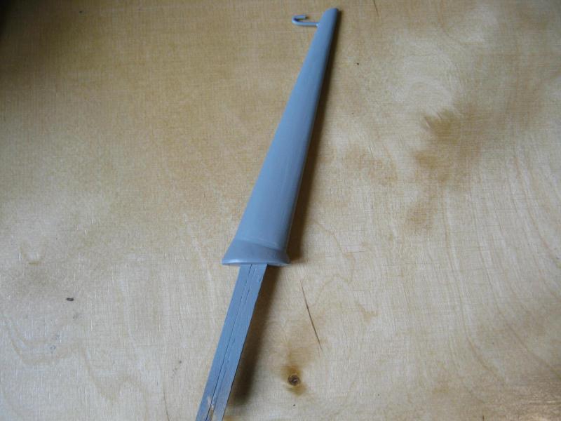

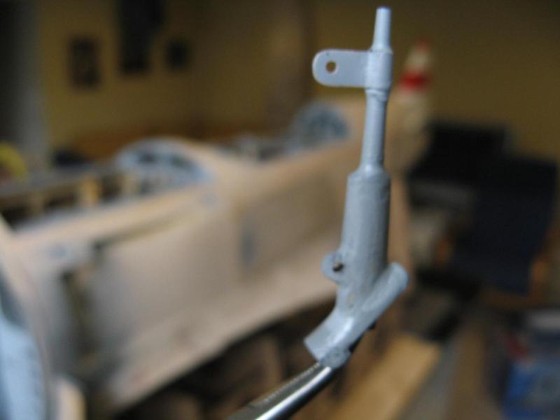

antena/y tak to nazwę

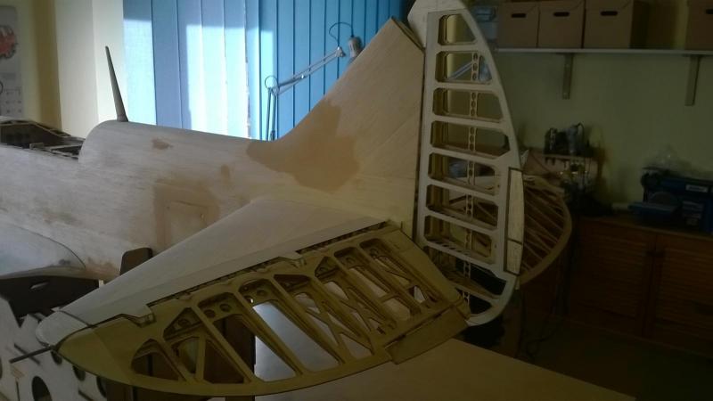

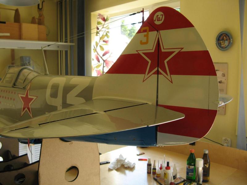

stery wysokości i kierunku przed poszyciem
i poszyte z zamontowanymi antenami

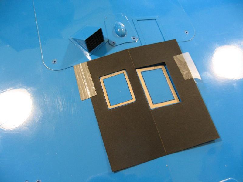

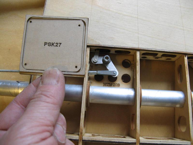

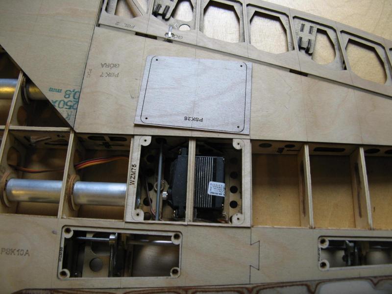

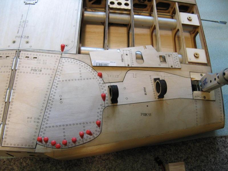

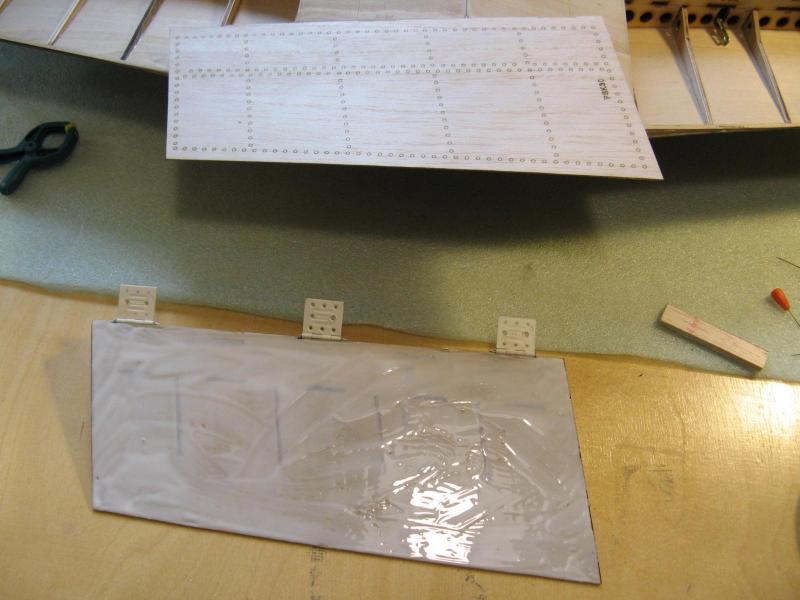

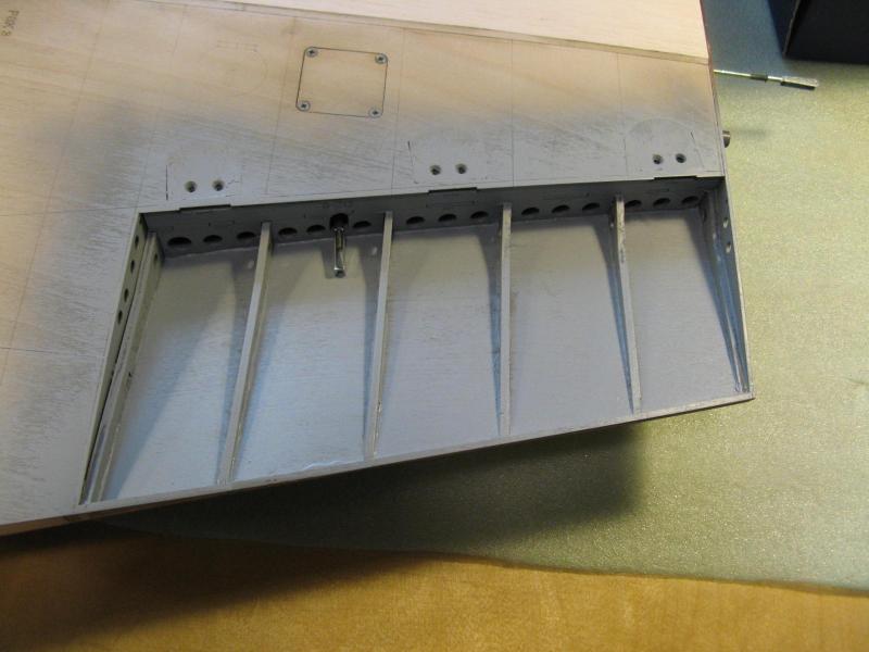

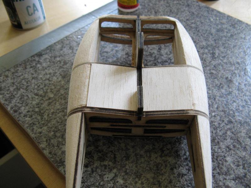

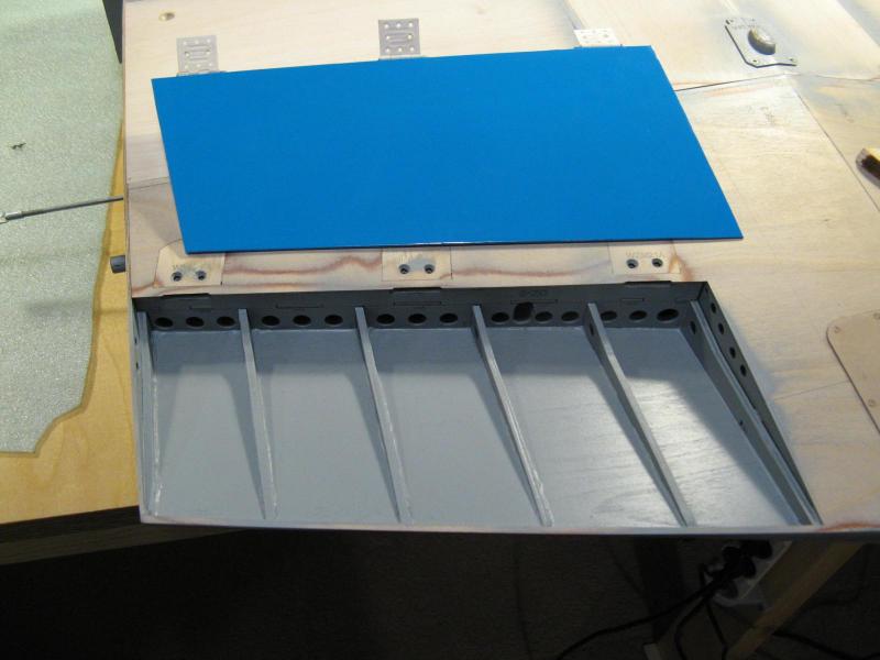

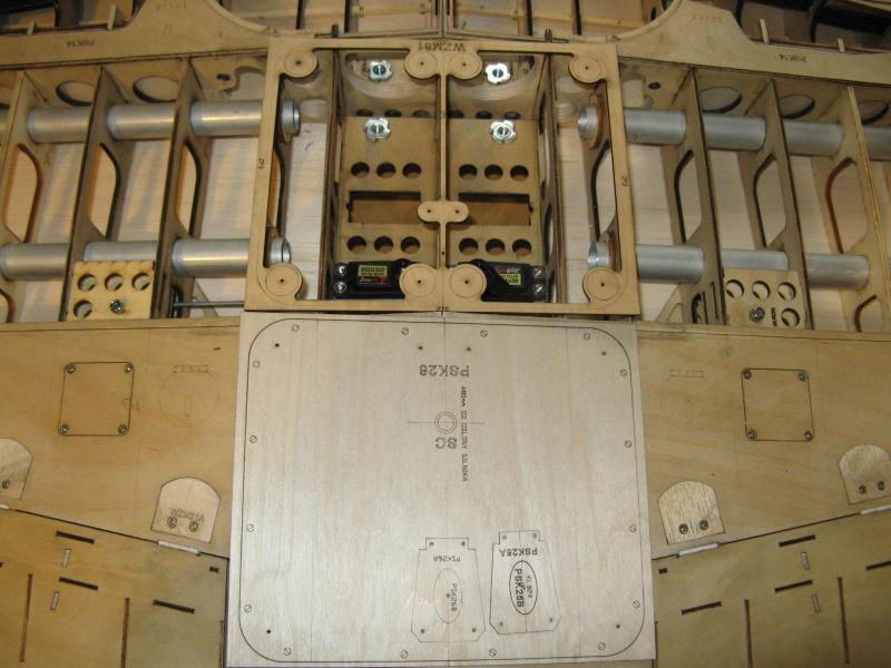

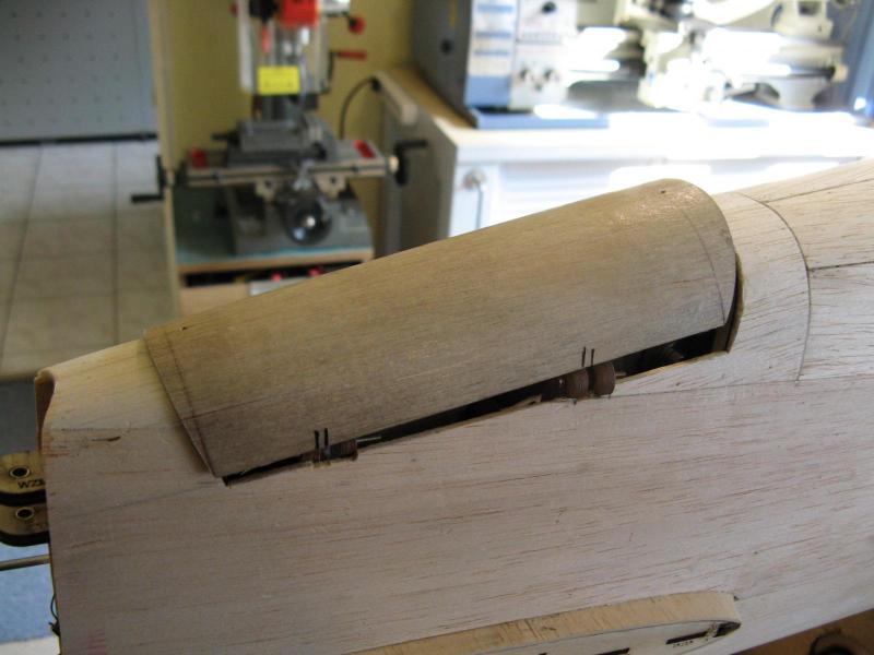

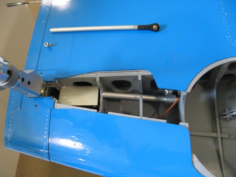

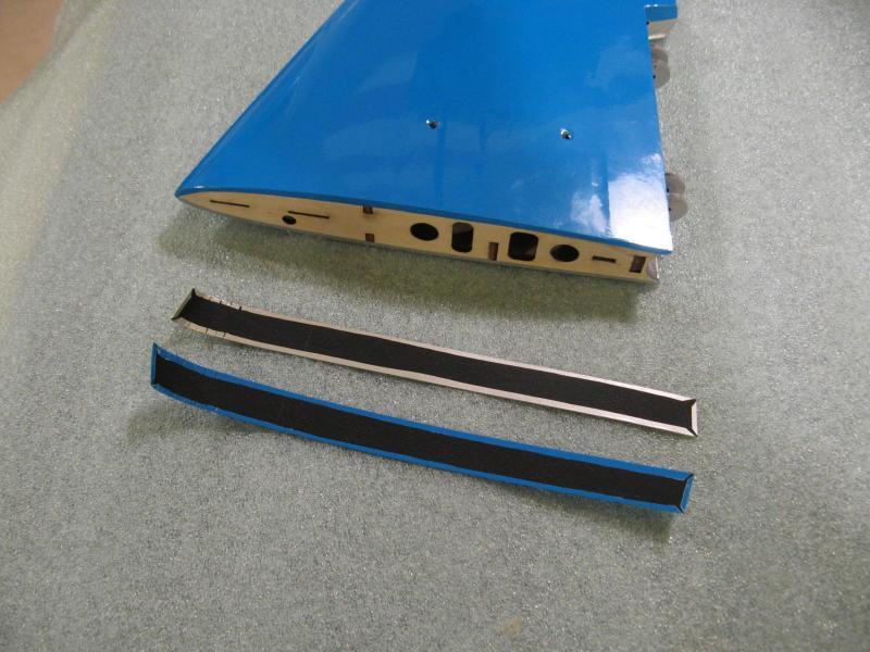

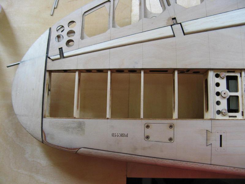

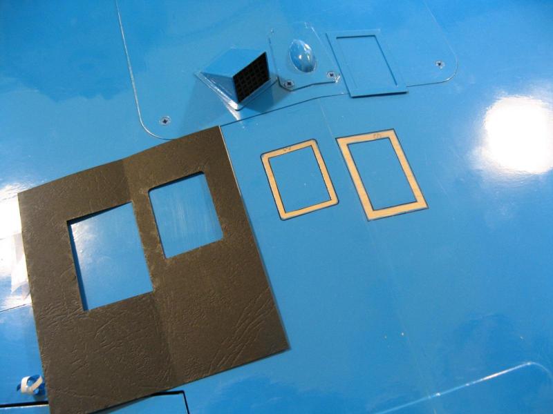

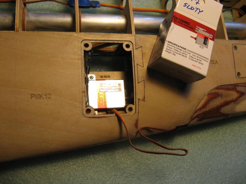

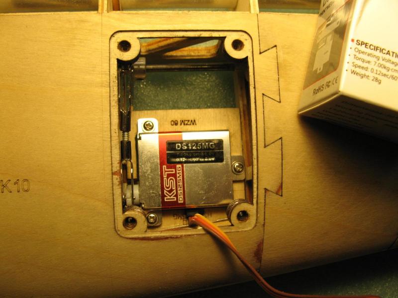

Prace przy centropłacie - klapki rewizyjne

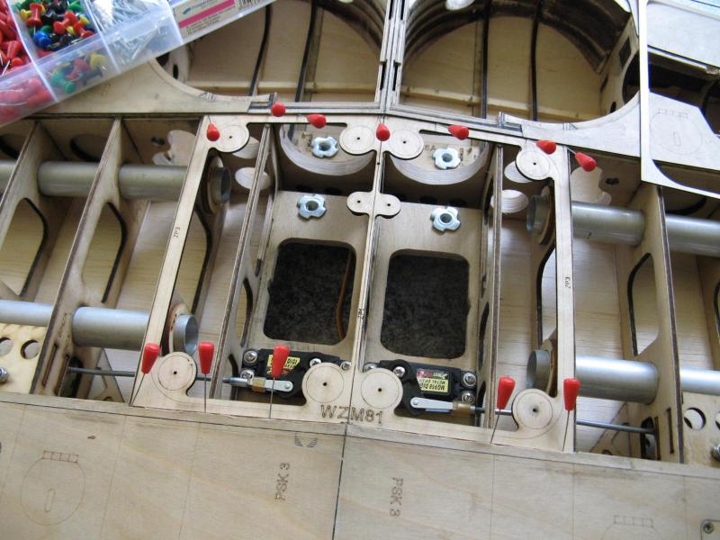

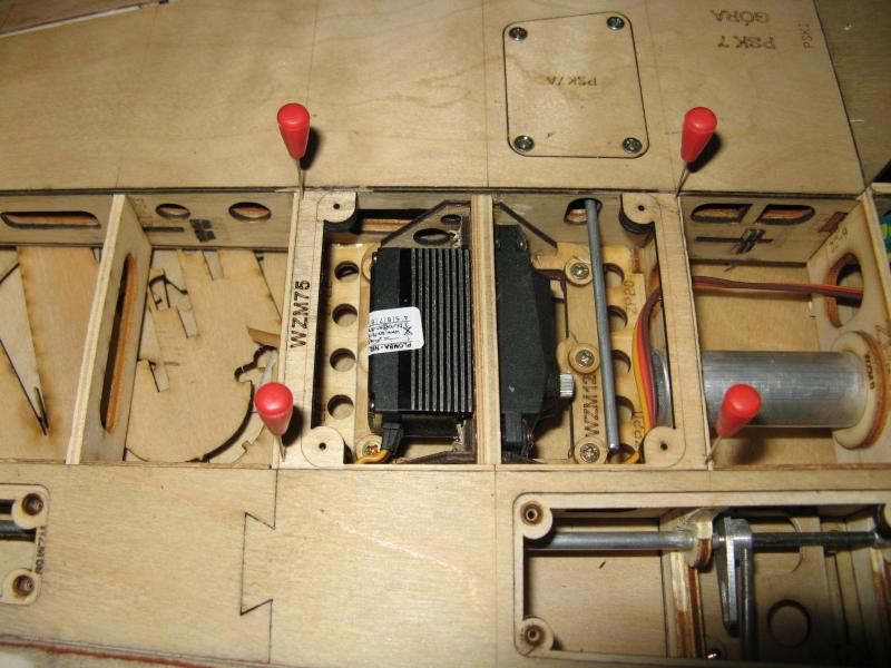

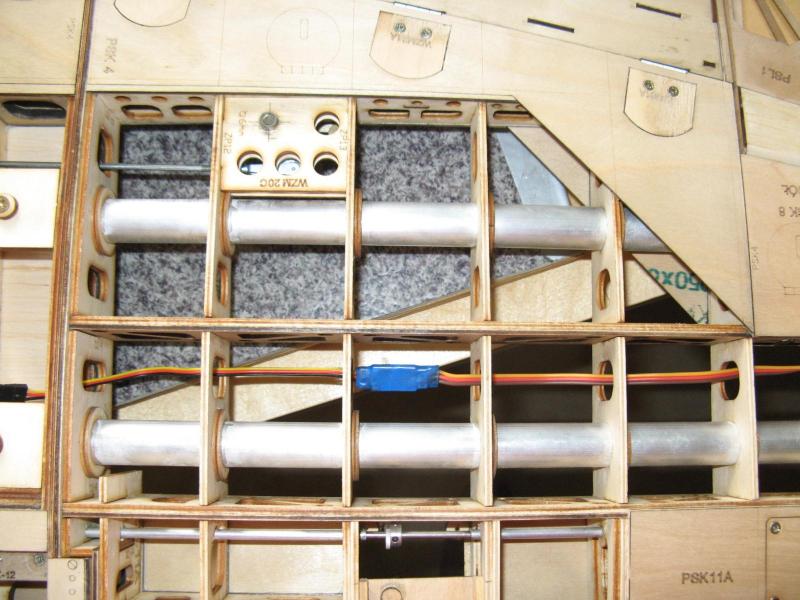

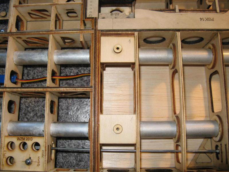

przy skrzydłach - klapki rewizyjne-elektronika

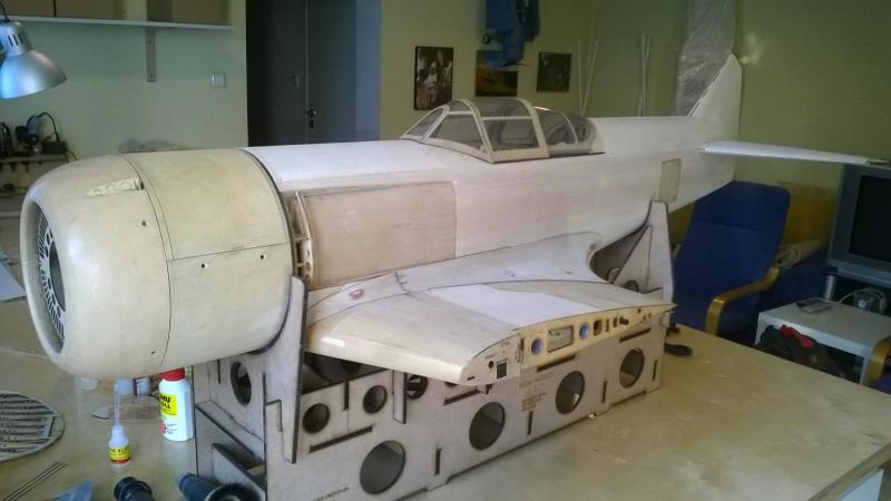

i sposób połączenia centropłata z płatami
mała korekta w płatach

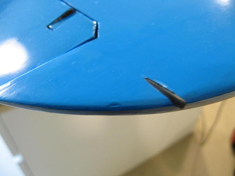

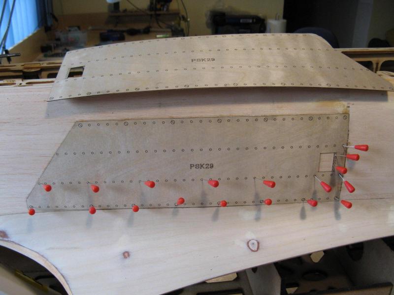

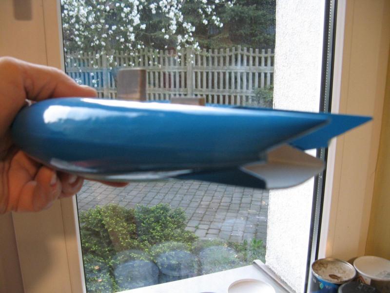

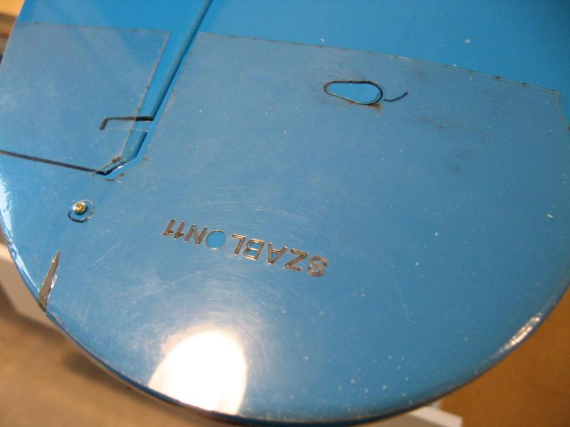

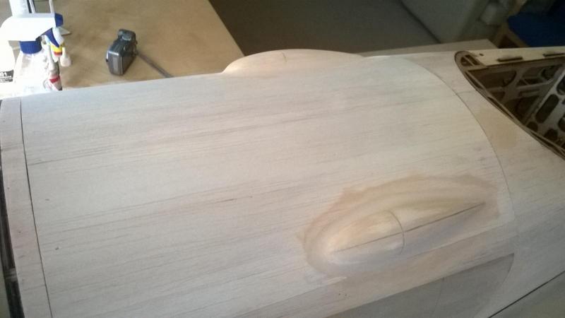

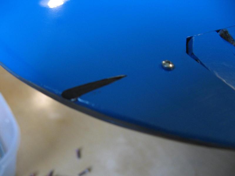

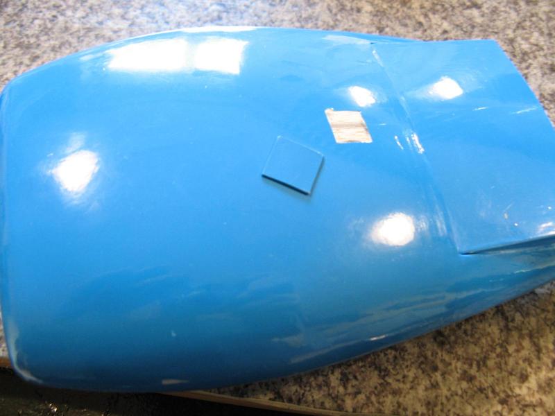

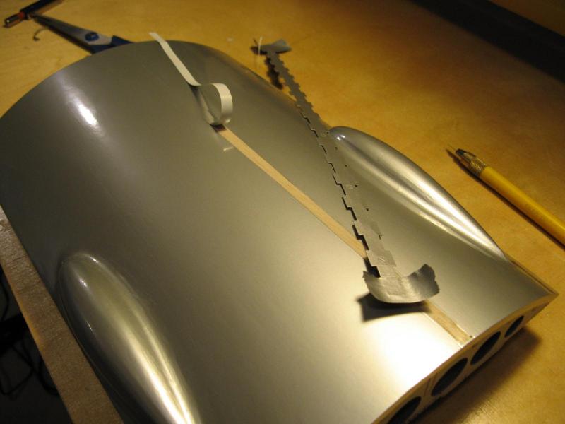

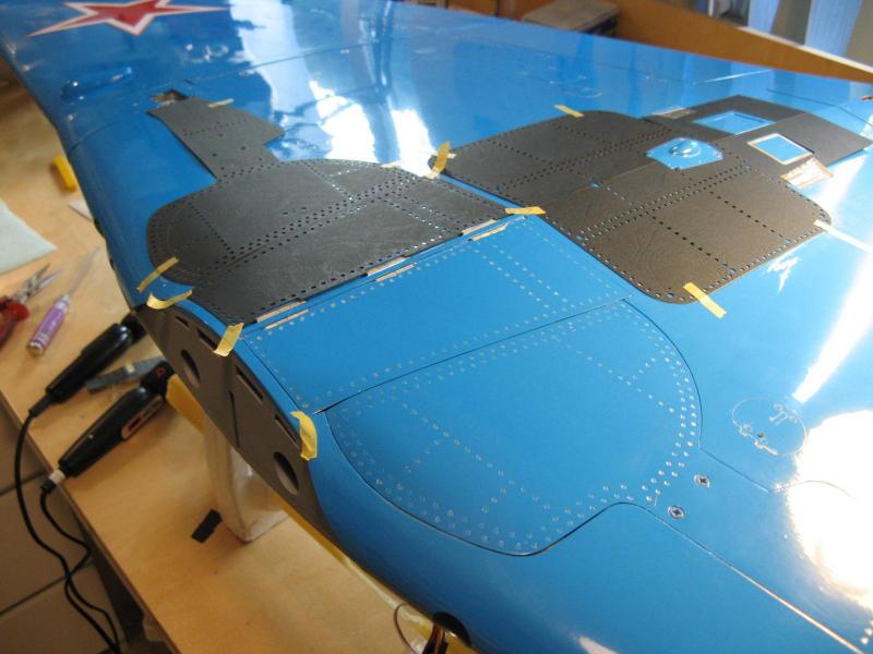

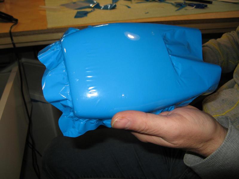

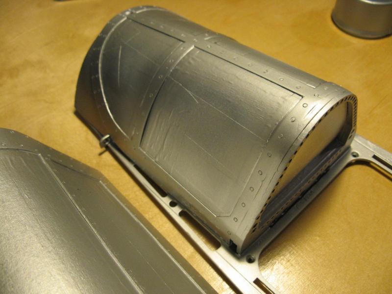

Tak cały model oklejony jest folią, Tak zdecydowałem. Oczywiście można wybrać inny sposób wykończenia...

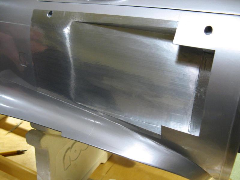

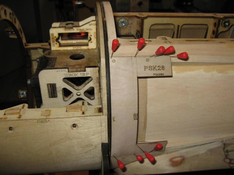

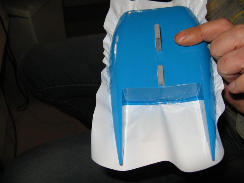

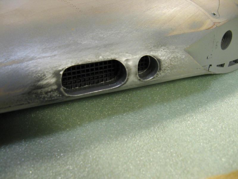

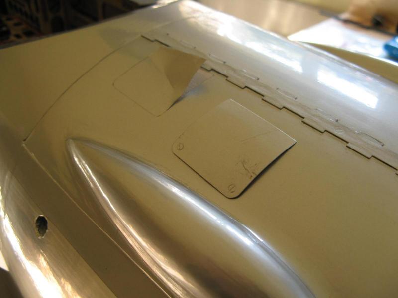

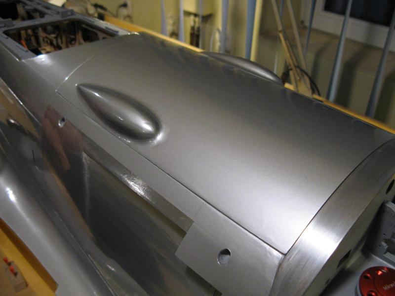

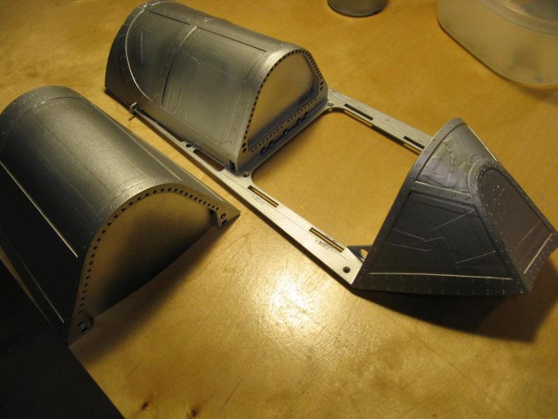

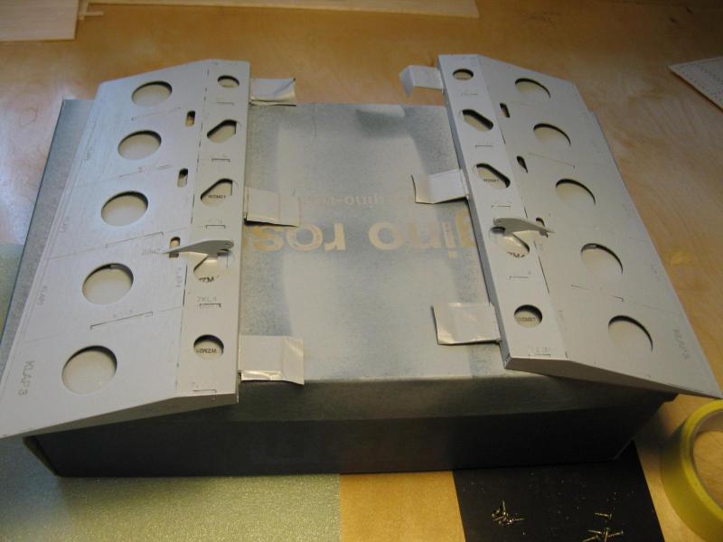

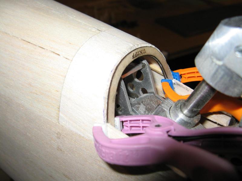

Sposób rozwiązania osłony wydechów
Blachy osłonowe za wydechem

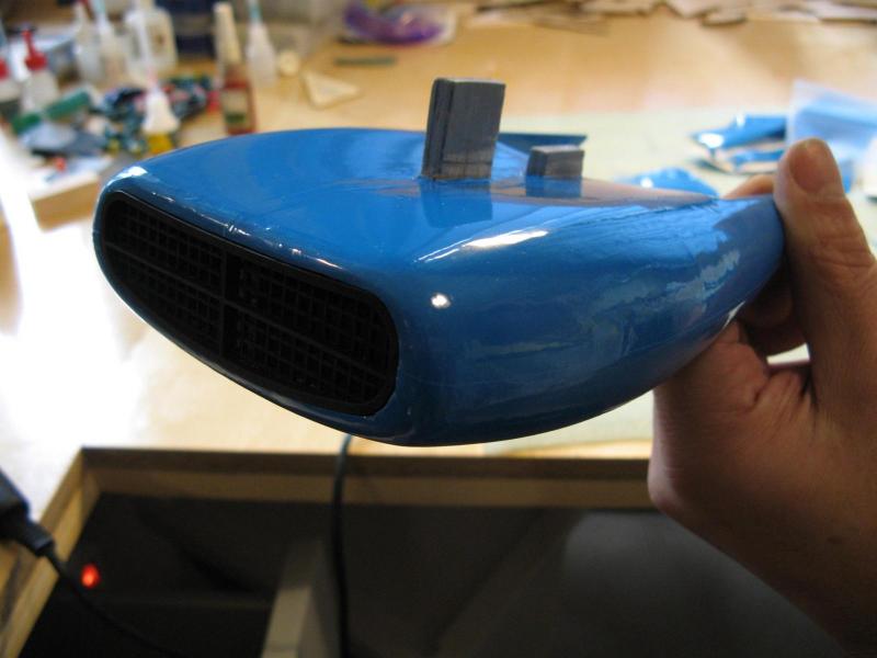

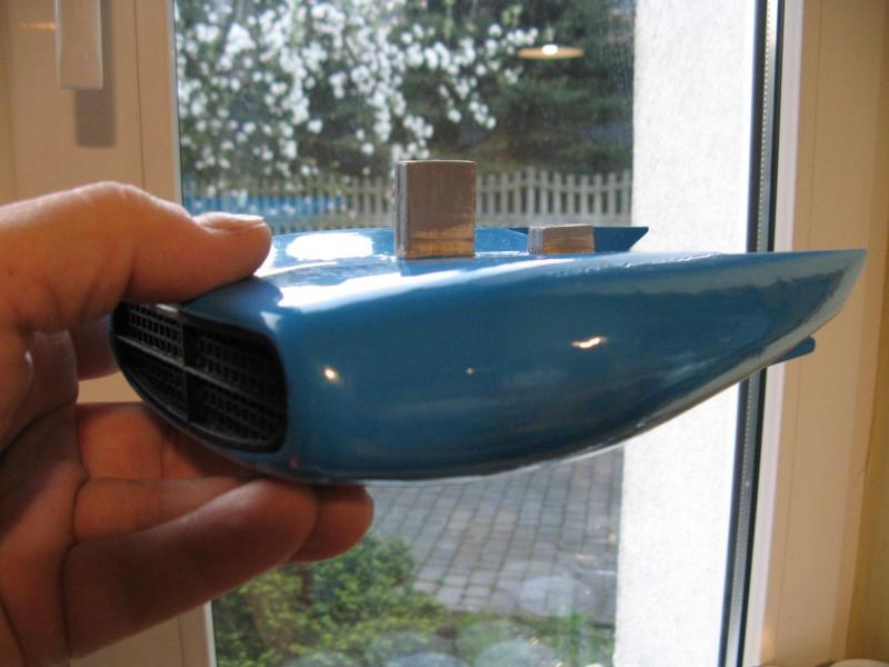

Chłodnica dla przypomnienia tak było
a tak oto powstało jej wykończenie

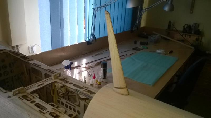

WITAM KOLEGÓW,

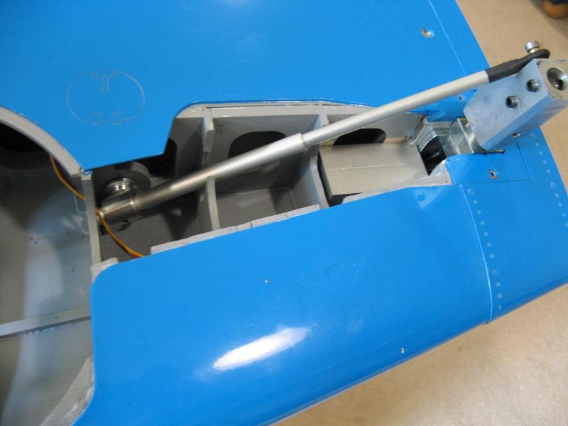

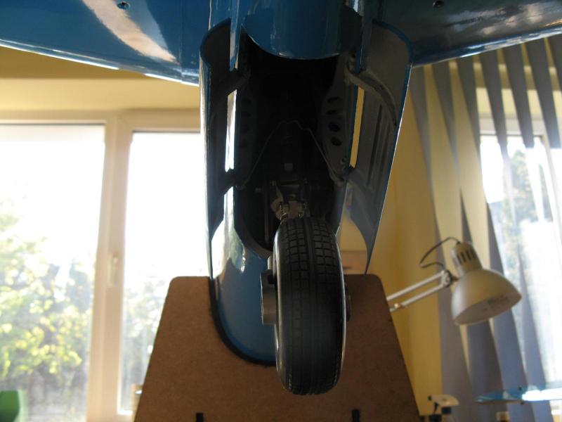

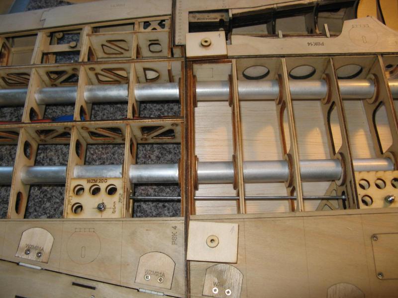

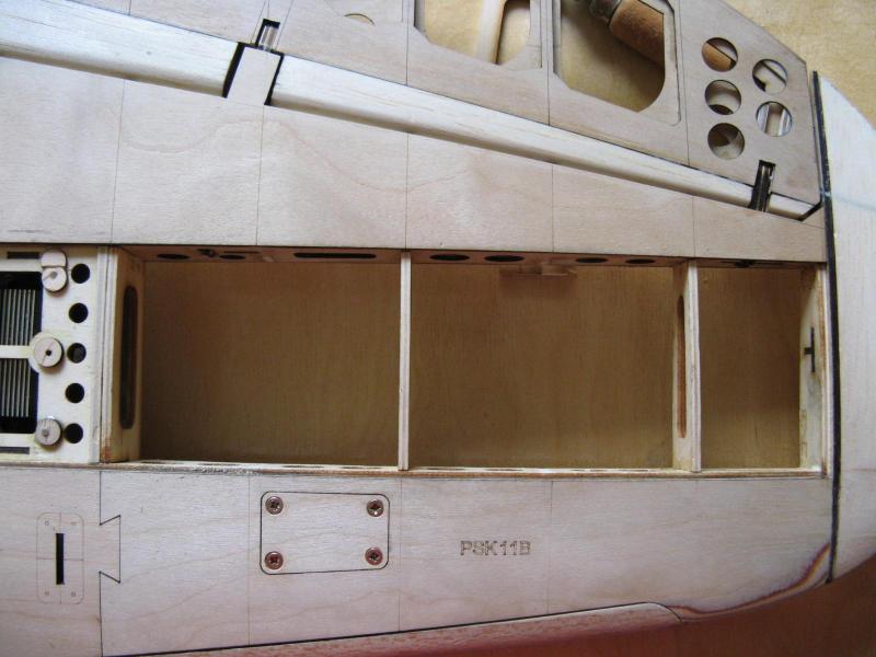

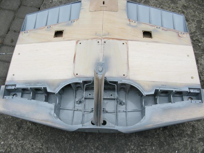

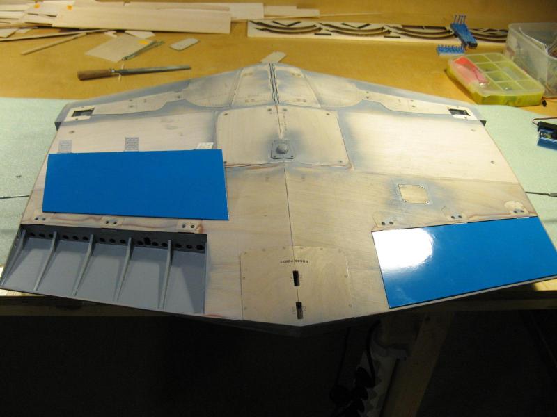

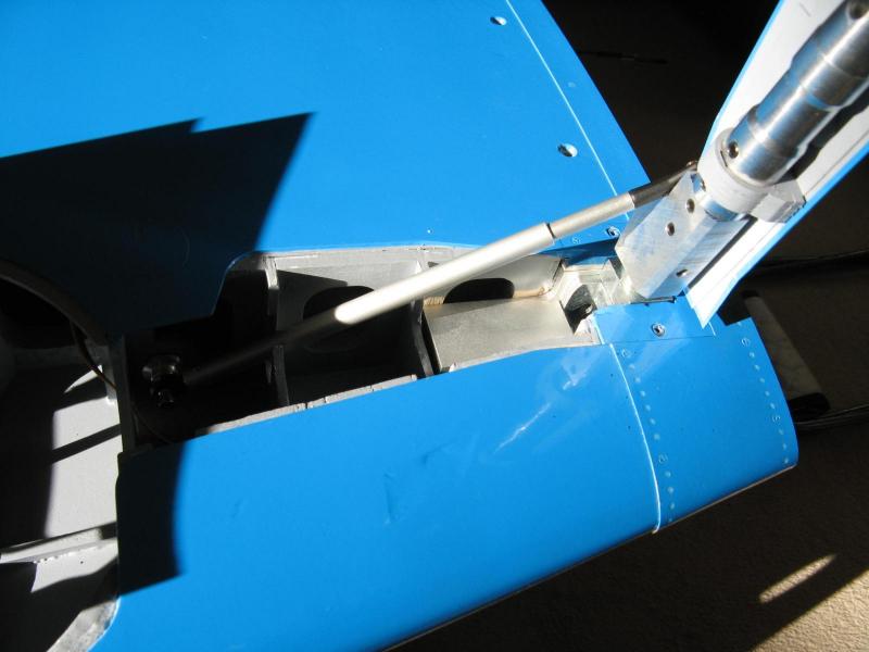

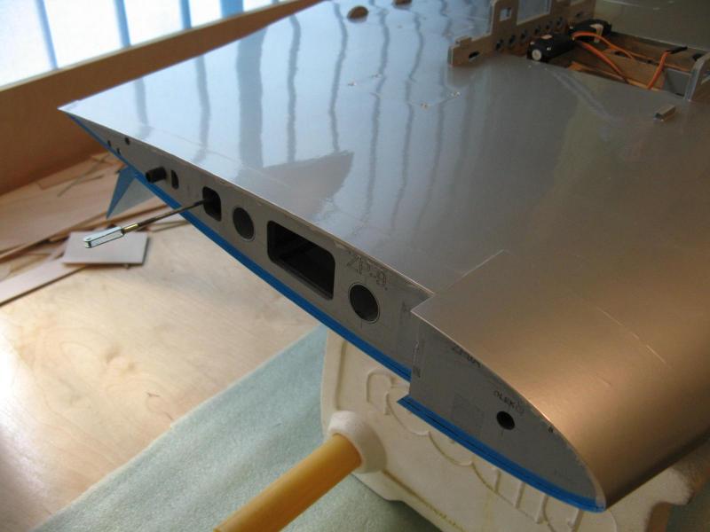

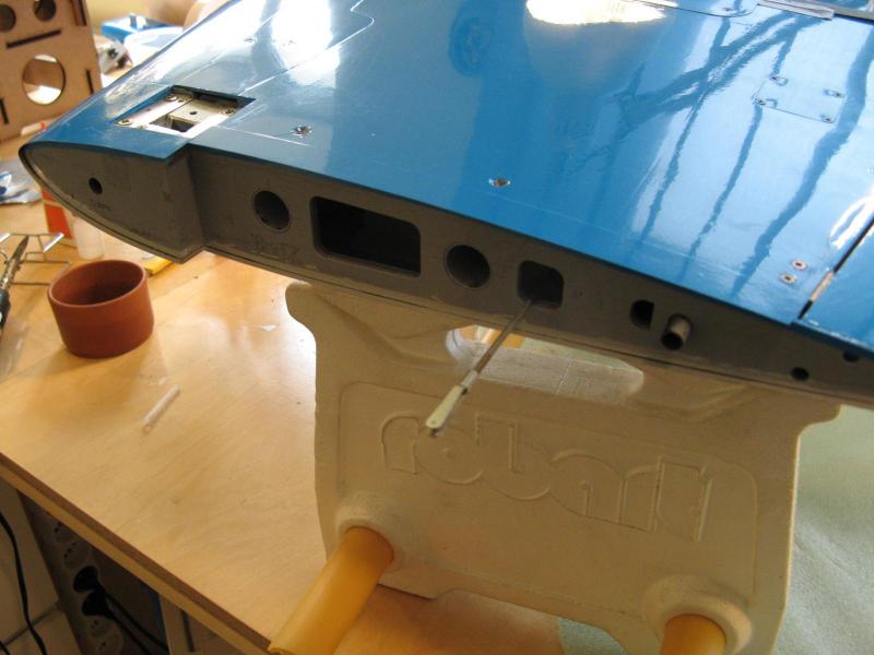

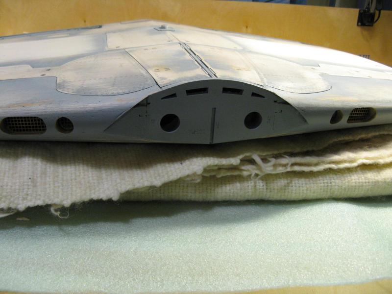

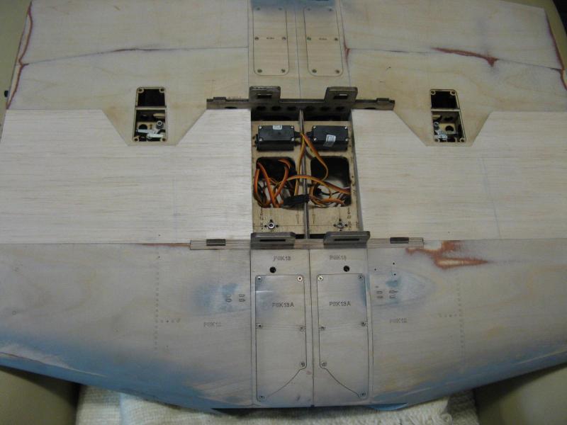

DZIŚ CENTROPŁAT I PODWOZIE GŁÓWNE:

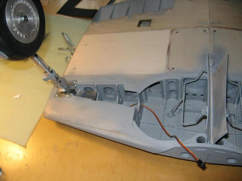

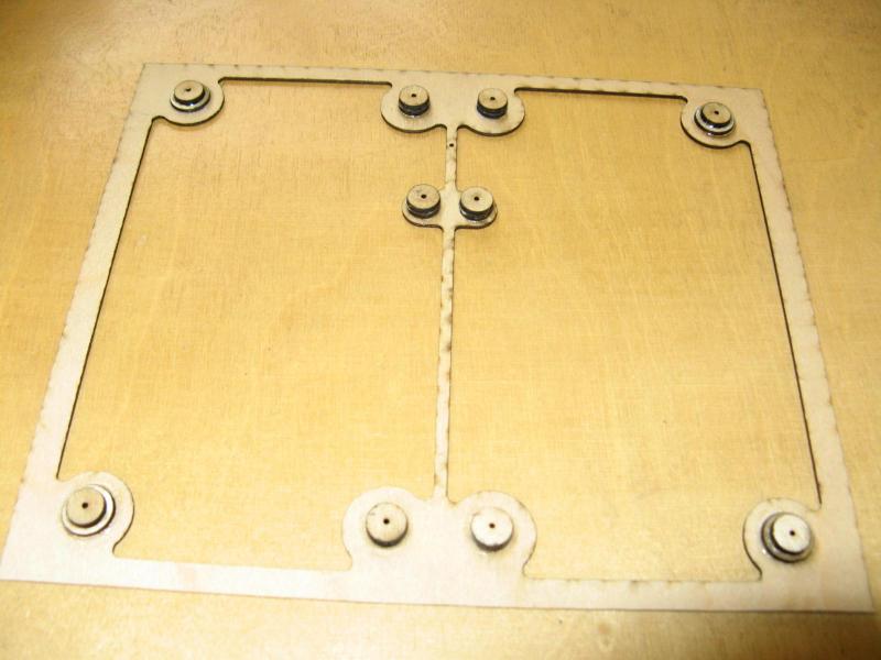

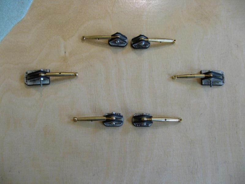

KLAPKI:

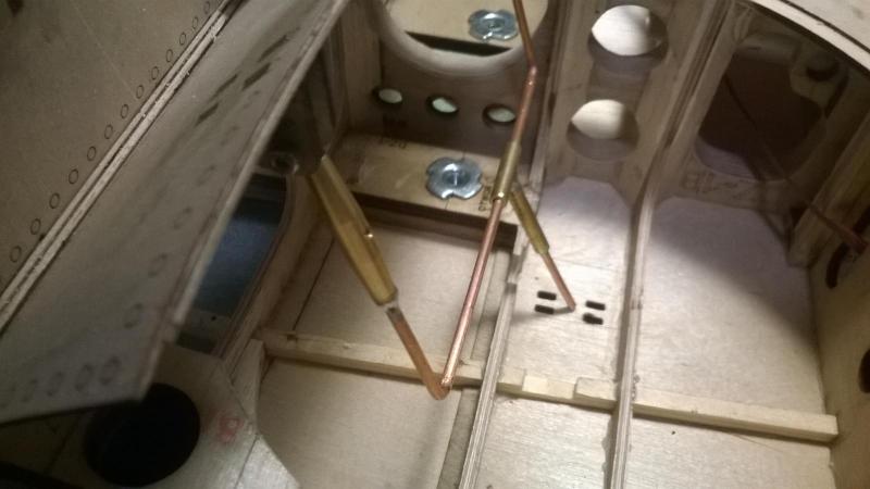

MECHANIZM ICH ZAMYKANIA:

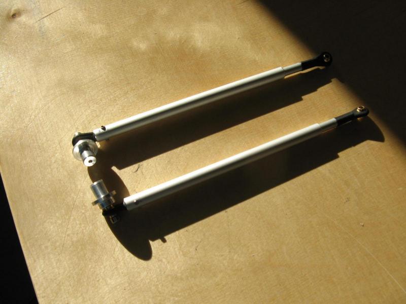

ZASTRZAŁY DLA GOLENI:

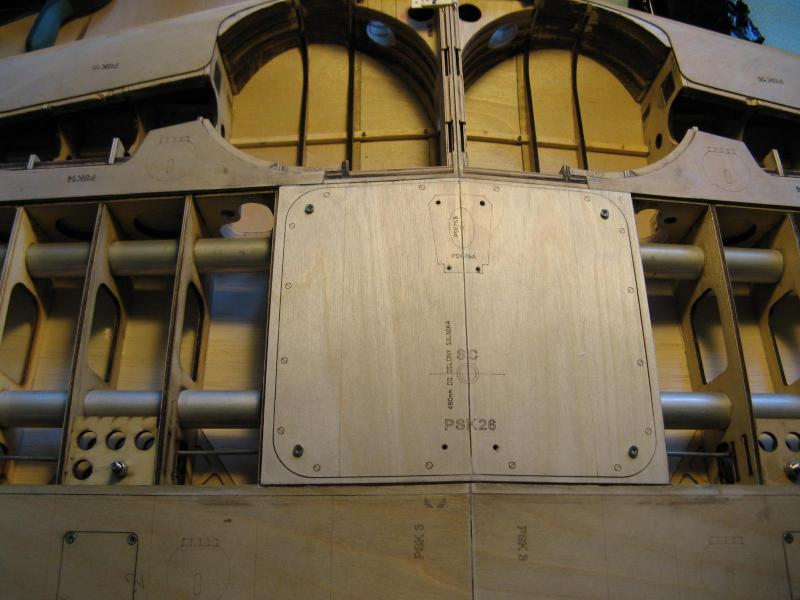

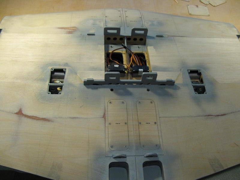

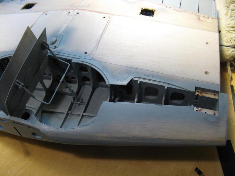

CENTROPŁAT PRZYGOTOWANY DO UZBROJENIA:

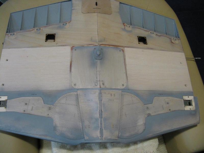

DÓŁ CENTROPŁATA:

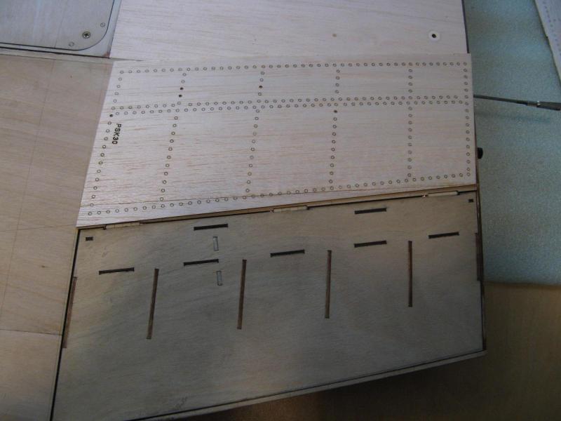

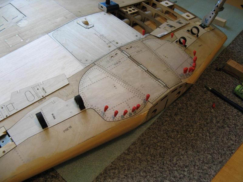

GÓRA CENTROPŁATA-JAK WIDAĆ JEST DZIELONY, NIE ŁĄCZONY NA STAŁE Z KADŁUBEM

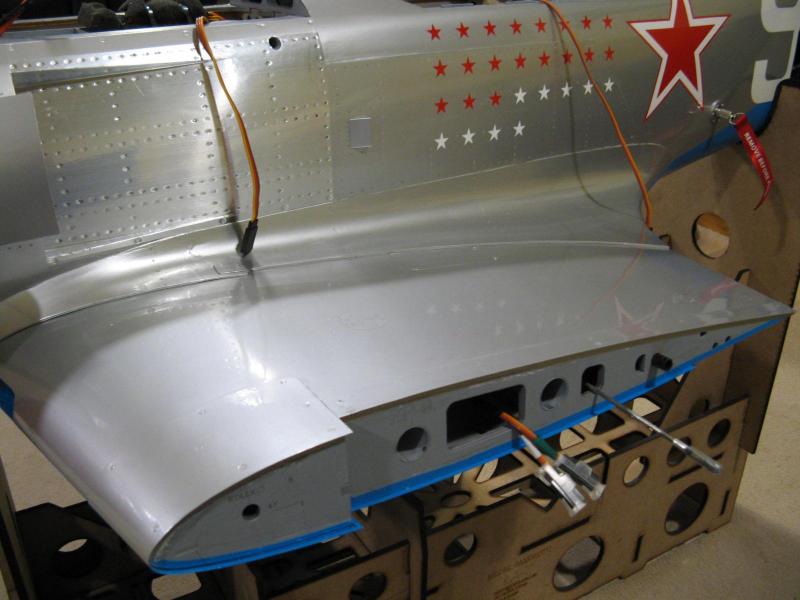

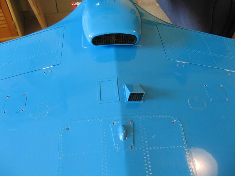

KLAPY W CENTROPŁACIE-WYKOŃCZENIE:

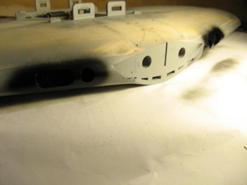

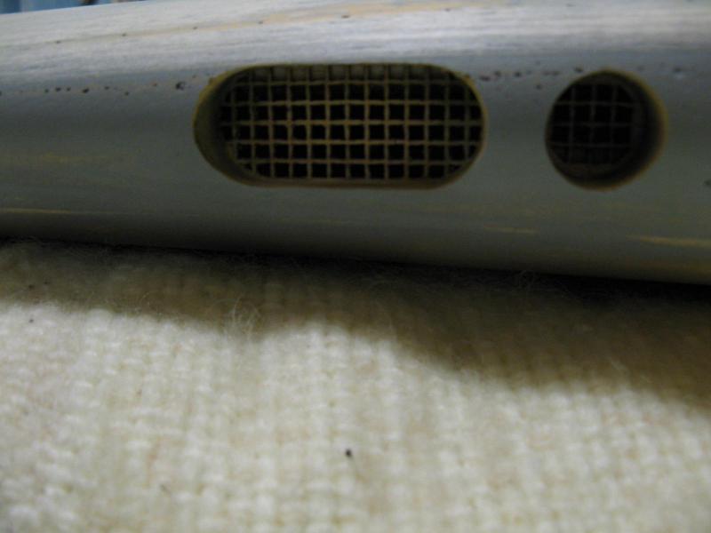

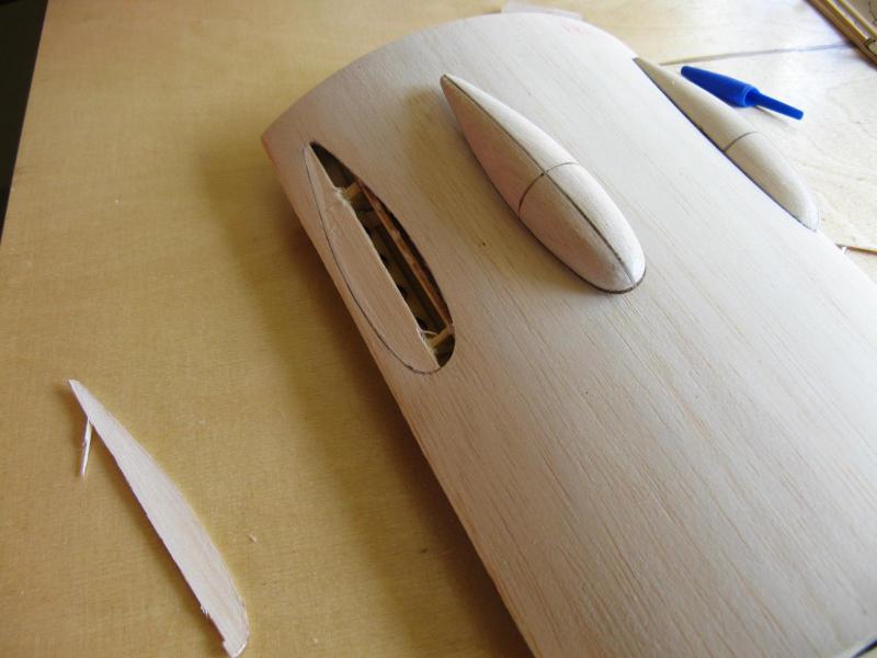

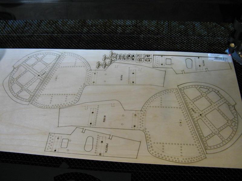

WYKONANIE WCZEŚNIEJ ZAŚLEPIONYCH OTWORÓW WLOTOWYCH W CENTROPŁACIE A TAK CHARAKTERYSTYCZNYCH DLA ŁA-7:

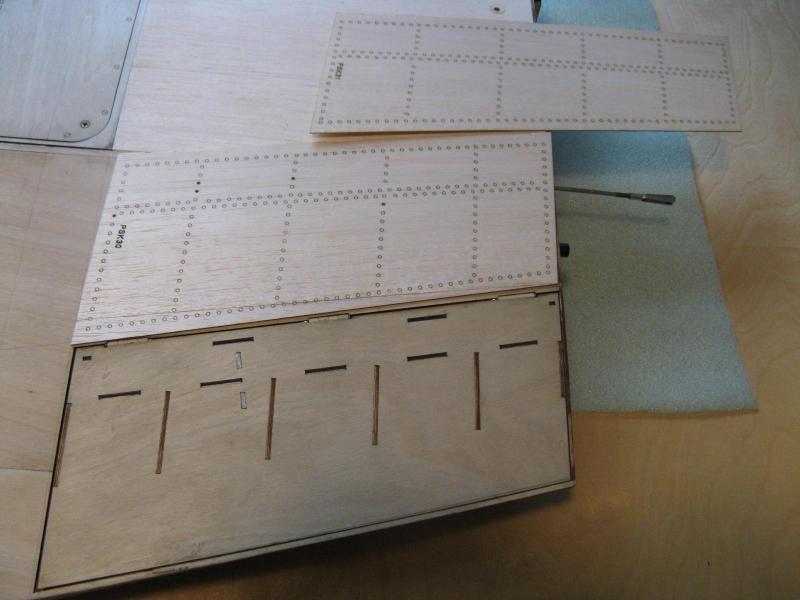

WYKONANIE NITOWANIA:
O TAK OTWIERA SIĘ PODWOZIE:
NIESTETY PLIK 120MB NIE CHCIAŁ MI SIĘ ZAŁADOWAĆ!!!!!!
SPRÓBUJE COŚ Z TYM ZROBIĆ..... ^_^

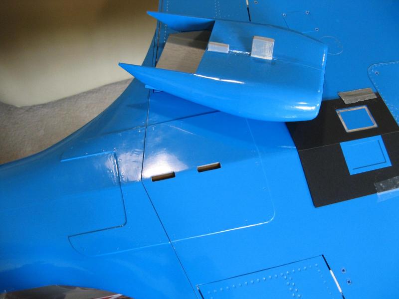

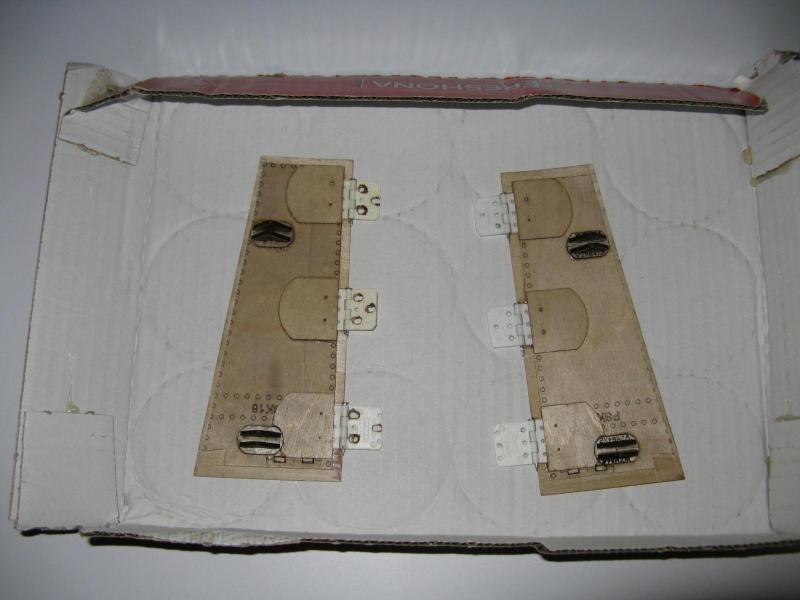

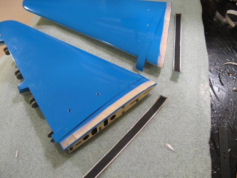

JESZCZE KLAPY CENTROPŁATA W PEŁNI DEMONTOWALNE, KILKA FOTOGRAFII(RÓWNIEŻ KLAPY PŁATÓW SĄ W TEN SAM SPOSÓB WYKONANE):

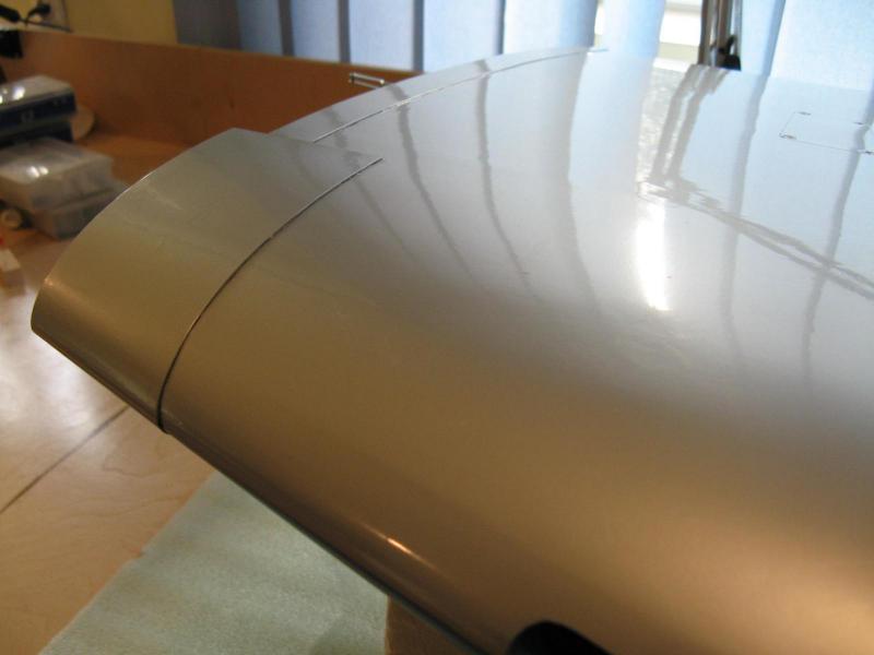

DETALE WYKOŃCZENIA CENTROPŁATA, PŁATÓW, STATECZNIKÓW:
ŁEZKI POD SKRZYDŁOWE:

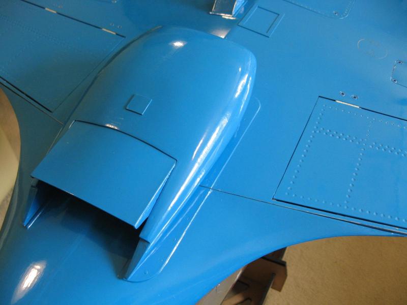

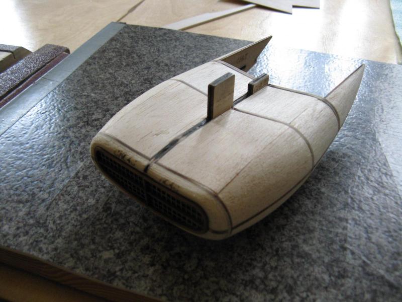

CENTROPŁAT WLOTY POWIETRZA:

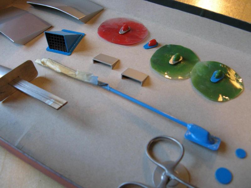

RURKA PITOTA:

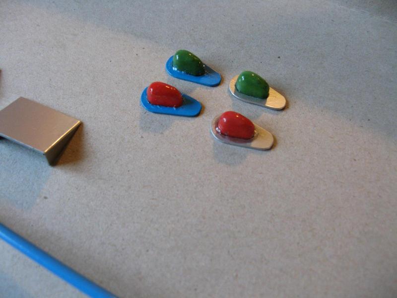

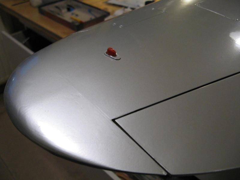

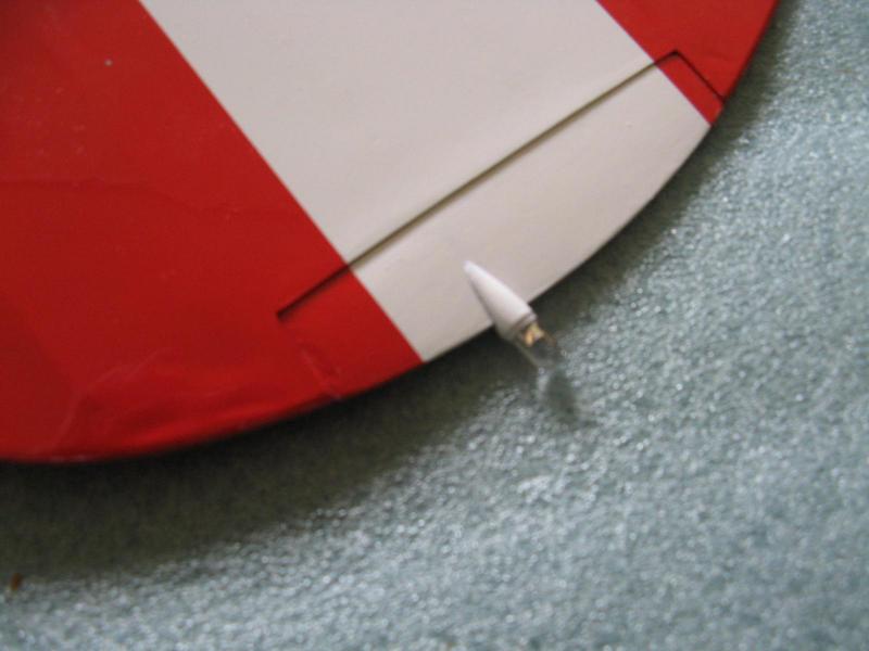

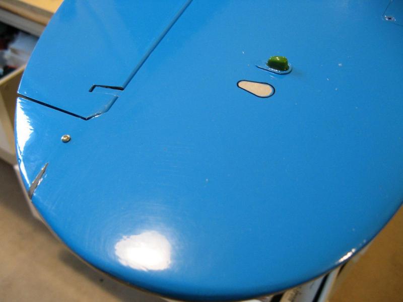

LAMPKA POZYCYJNA ST. PIONOWEGO:

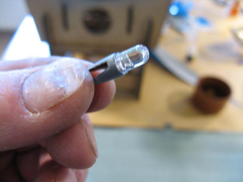

LAMPKI POZYCYJNE W PŁATACH:
DÓŁ:
GÓRA:

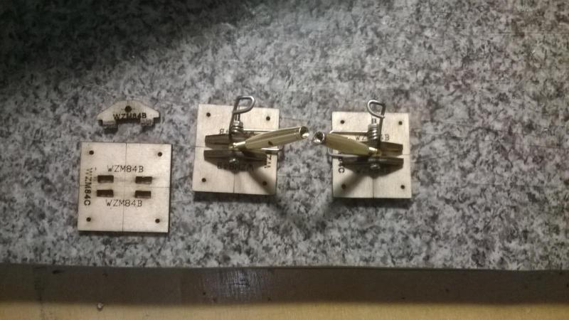

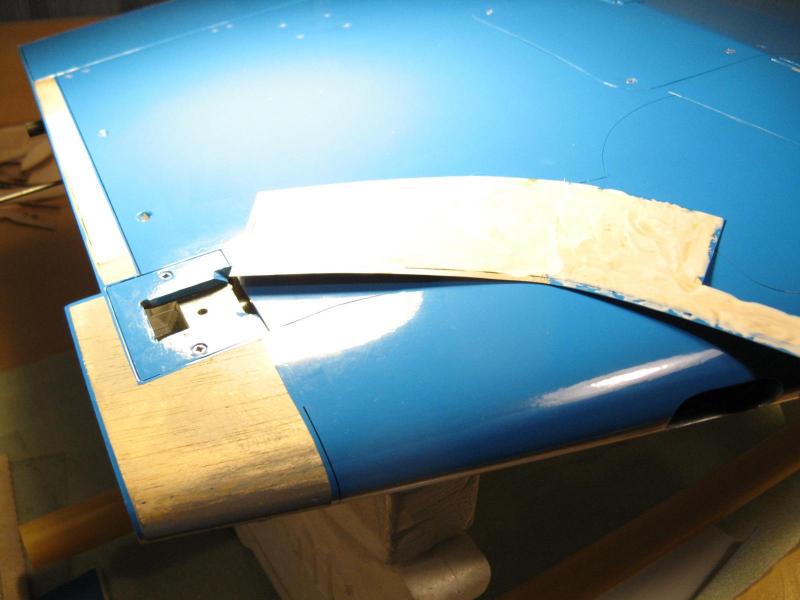

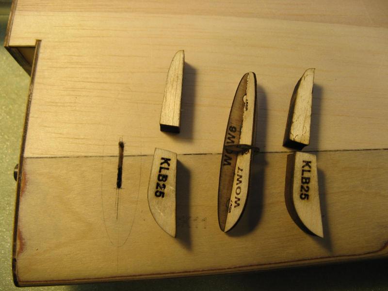

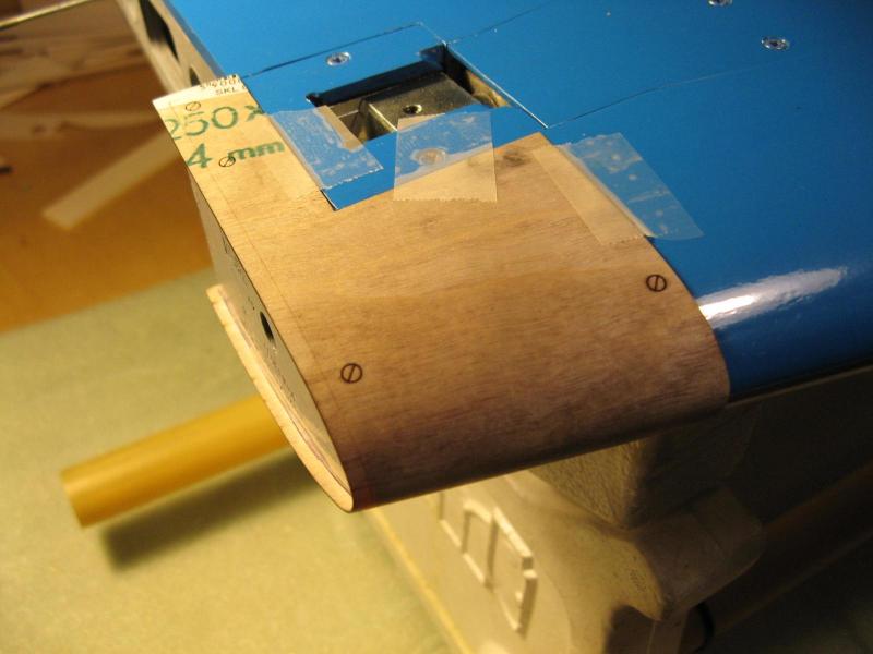

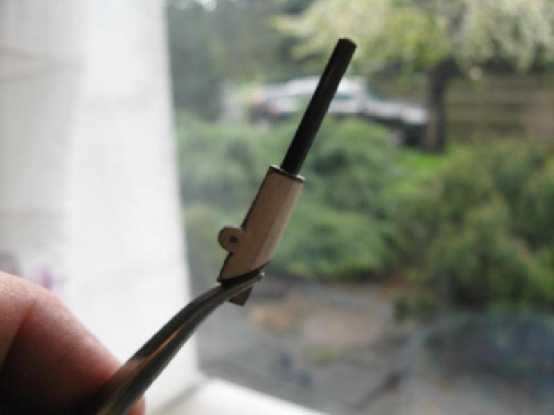

A TAK ROZWIĄZAŁEM I WYKONAŁEM ZABEZPIECZENIE DEMONTOWALNEGO ZAWIASU LOTEK:

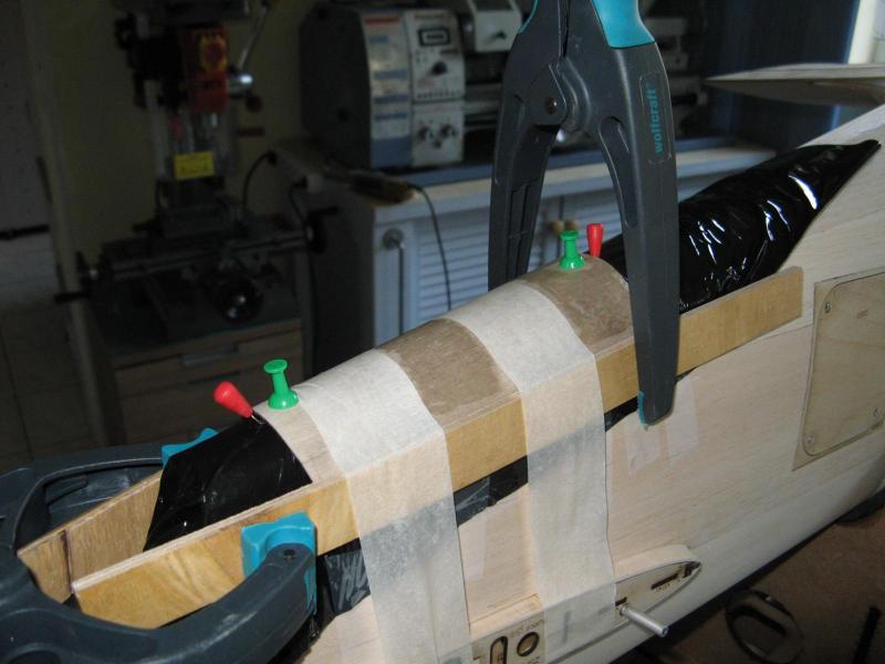

KIEDY WOJTEK ZAJMOWAŁ SIĘ OKLEJANIEM KADŁUBA JA POSTANOWIŁEM ZROBIĆ MASKOWANIA POŁACZEŃ STATECZNIKÓW POZIOMYCH Z KADŁUBEM ORAZ PŁATÓW Z CENTROPŁATEM...
ST. POZIOME:
PŁATY/CENTROPŁAT:

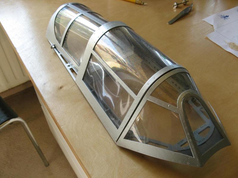

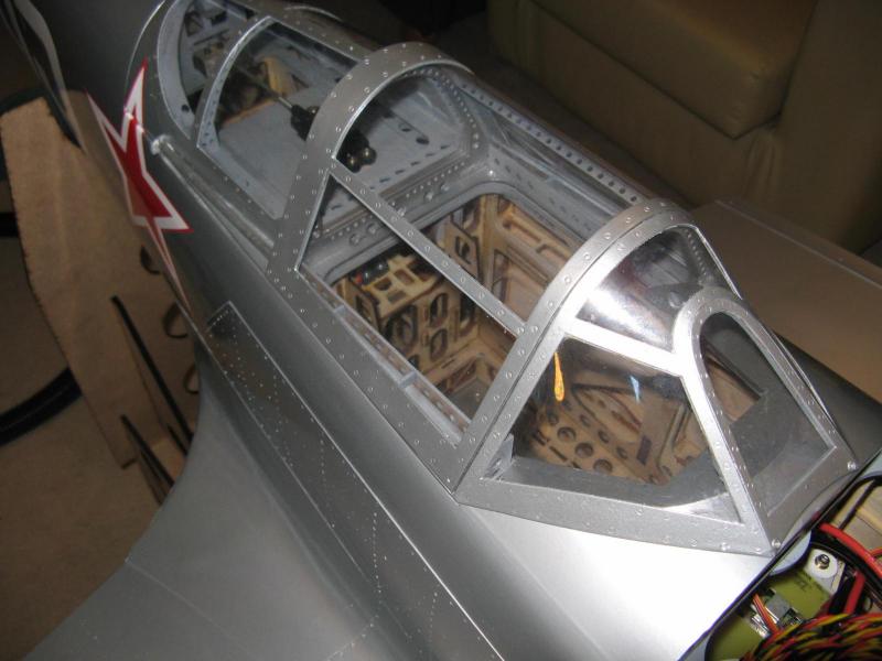

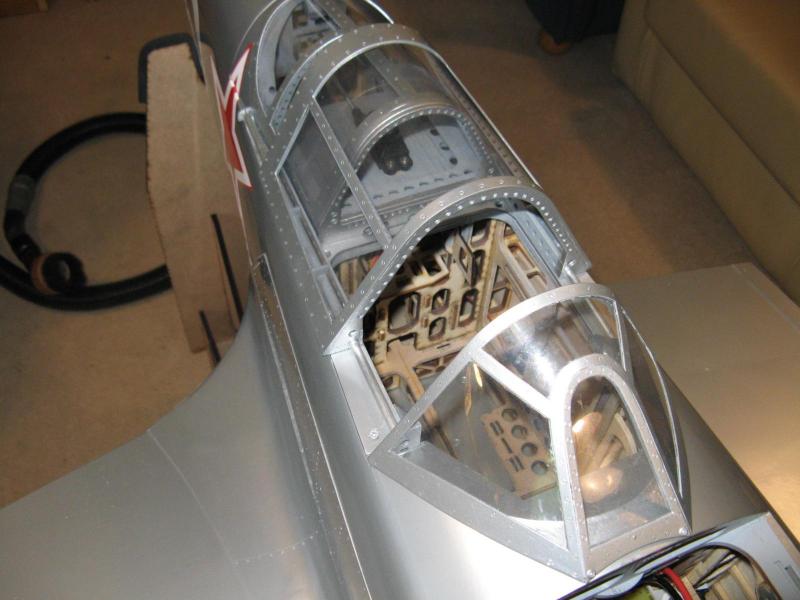

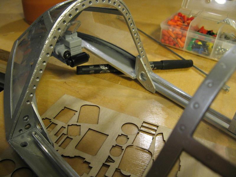

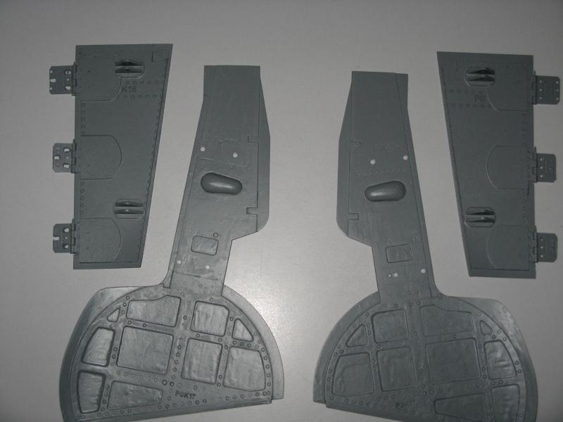

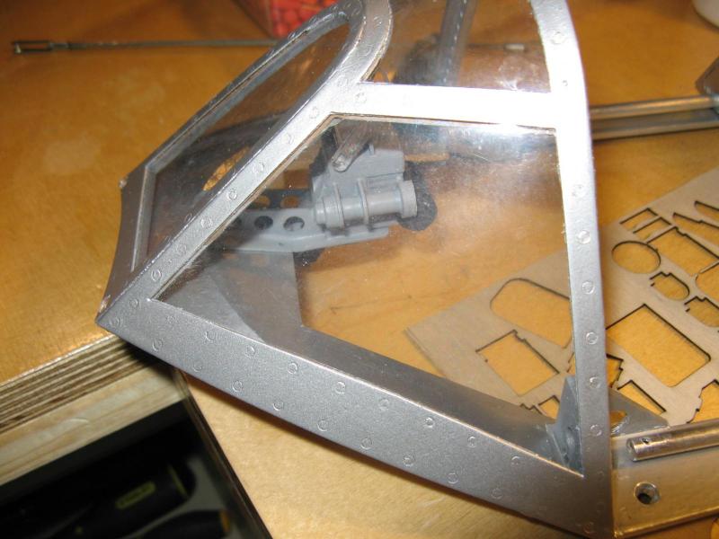

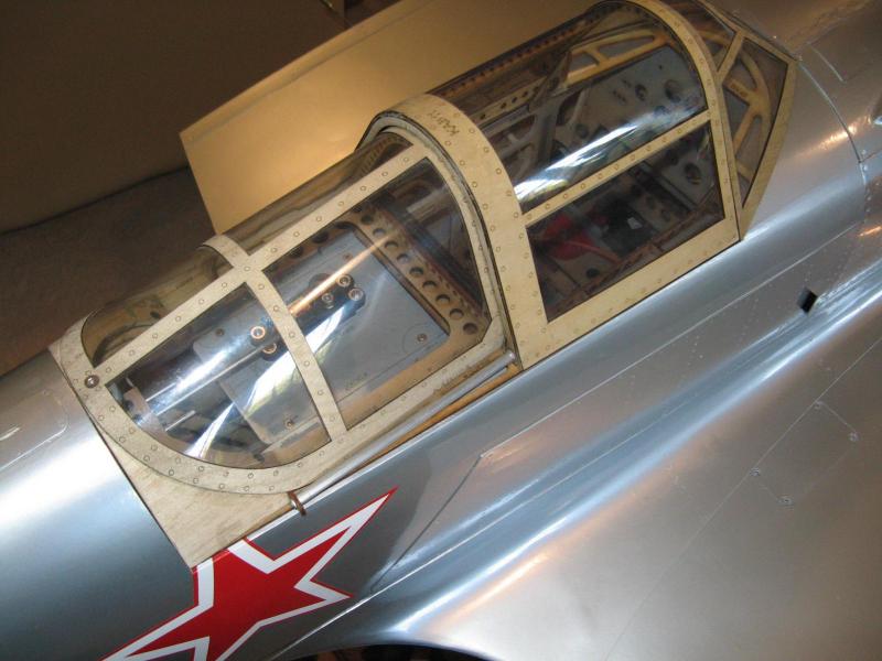

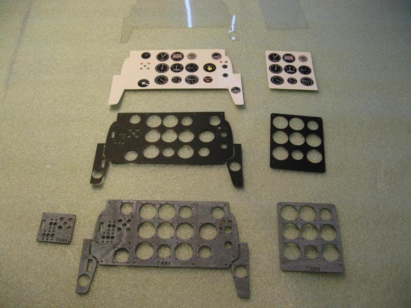

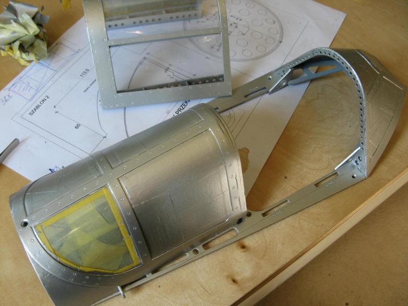

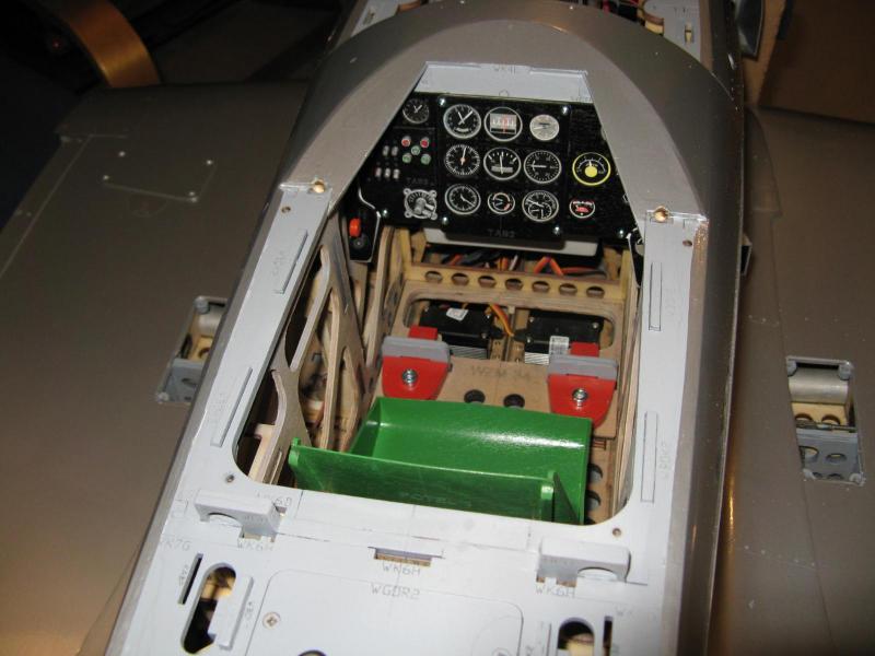

TERAZ KABINA JAK TO BYŁO:
ZESPÓŁ KABINY JEST DEMONTOWALNY W DOWOLNYM MOMENCIE:

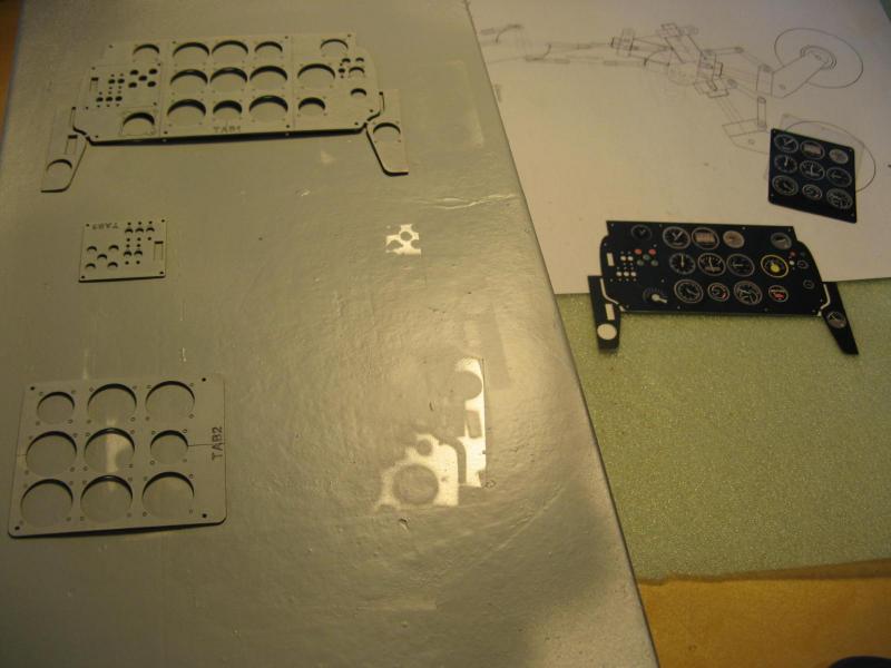

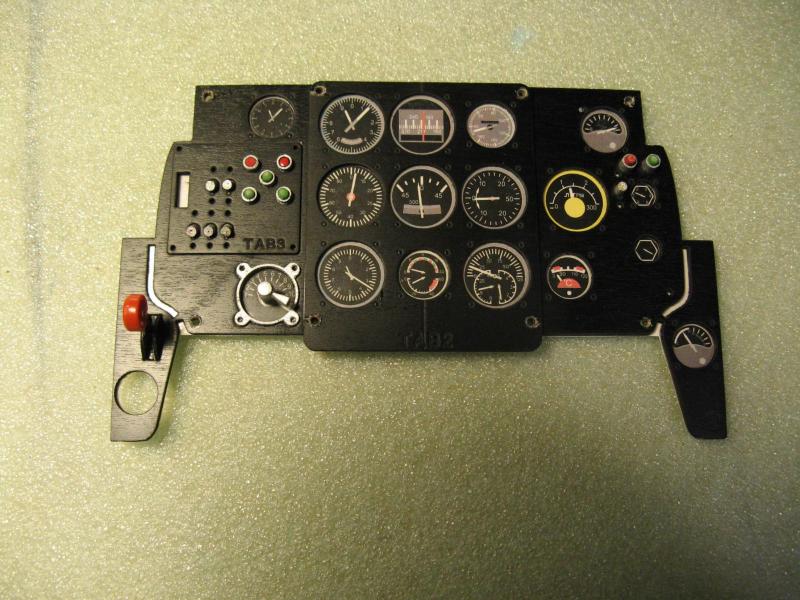

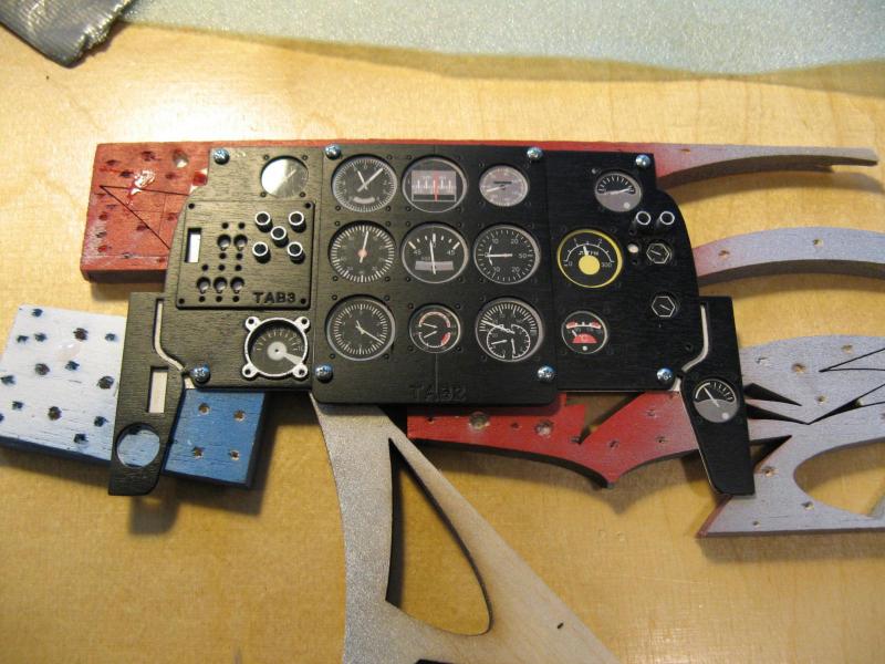

TABLICA PRZYRZĄDÓW ORAZ FOTEL(WNĘTRZE KABINY NIE ZOSTAŁO ZAKOŃCZONE - BĘDĄ WYKONANE JESZCZE BOKI) OGRANICZYŁEM SIĘ TYLKO DO NIEZBĘDNYCH DETALI:

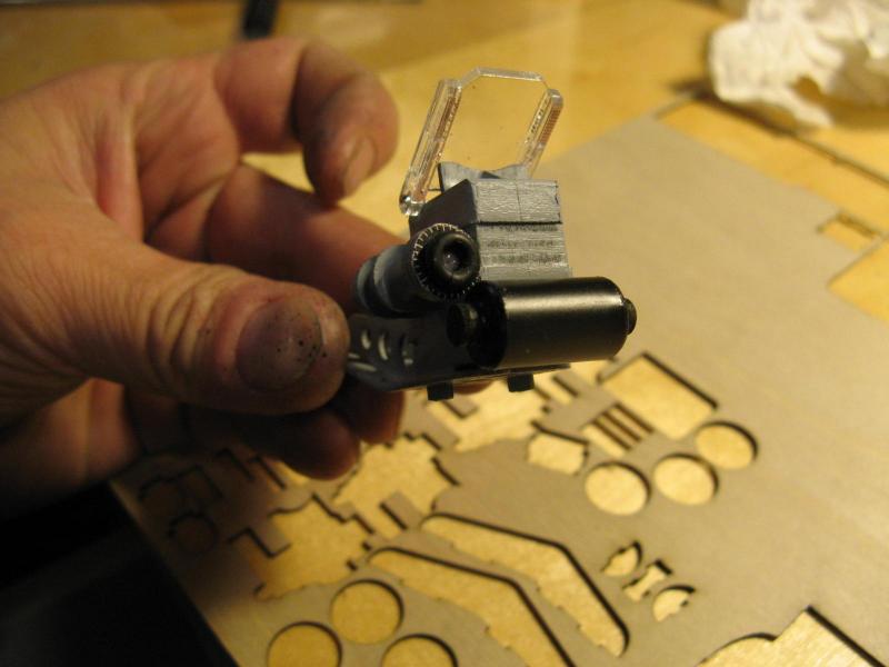

WSZYSTKIE WIDOCZNE ZESPOŁY ELEMENTÓW(TABLICY PRZYRZĄDÓW ORAZ CELOWNIKA) ZAWARTE SĄ W ZESTAWIE:
TABLICA-ZESPÓŁ DEMONTOWALNY:

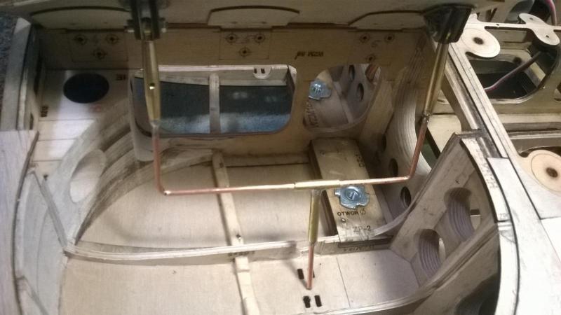

TUTAJ WIDAĆ RÓWNIEŻ JAK ROZWIĄZAŁEM POŁĄCZENIE CENTROPŁATA Z KADŁUBEM

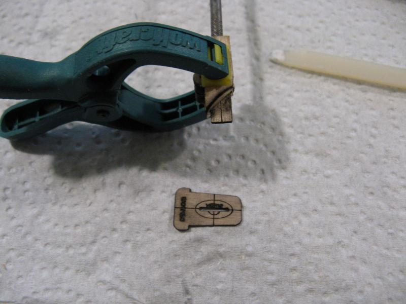

CELOWNIK RÓWNIEŻ DEMONTOWALNY - POWSTAŁ Z NUMEROWANYCH ELEMENTÓW-ZAWARTY W ZESTAWIE:

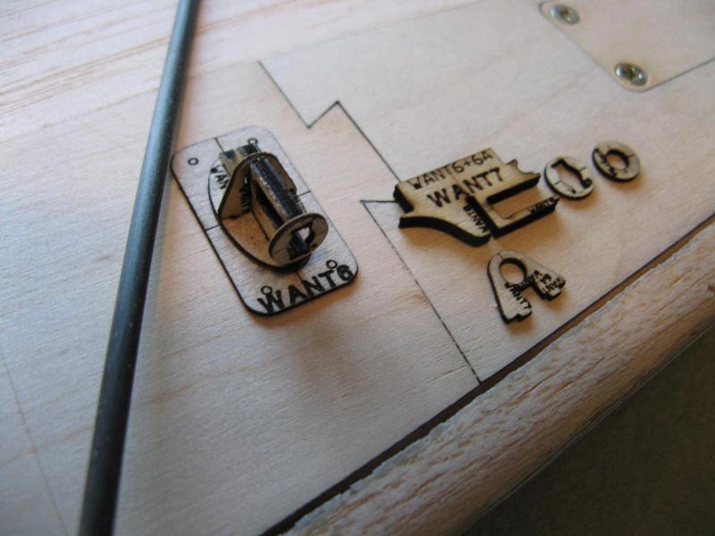

WSZYSTKIE WIDOCZNE WCZEŚNIEJ NA ZDJĘCIACH ZESTAWY ELEMENTÓW POSIADAJĄ NR, ZAWARTE SĄ W ZESTAWIE, SĄ DEMONTOWALNE (KADŁUB-SEGMENT PRZEDNI Z OSŁONAMI SILNIKA, CENTROPŁAT, PŁATY, STATECZNIKI POZIOME, KLAPY, SŁOTY, KABINA Z ELEMENTAMI)
JAK WIDAĆ WSZYSTKO MOGLIBYŚMY WYKONAĆ JESZCZE PRECYZYJNIEJ JEDNAK GONIŁ MNIE CZAS NALEŻAŁO ZNALEŹĆ COŚ W POŚRODKU..... ;)
POZDRAWIAM C.D.N.
cały model jest oklejany folią ?
TAK OPRÓCZ DETALI PŁATÓW I OSŁON MASKI SILNIKA KTÓRĄ POKAŻE NIEBAWEM.
TAK ZDECYDOWALIŚMY.
Brawo,pięknie to wszystko się prezentuje ,mnie nawet bardziej podoba się w stanie surowym z tymi widocznymi wypalonymi nitami.Ta niebieska folia jest rzeczywiści tak błyszcząca czy to tylko przekłamanie od aparatu.Pozdrawiam Adam.

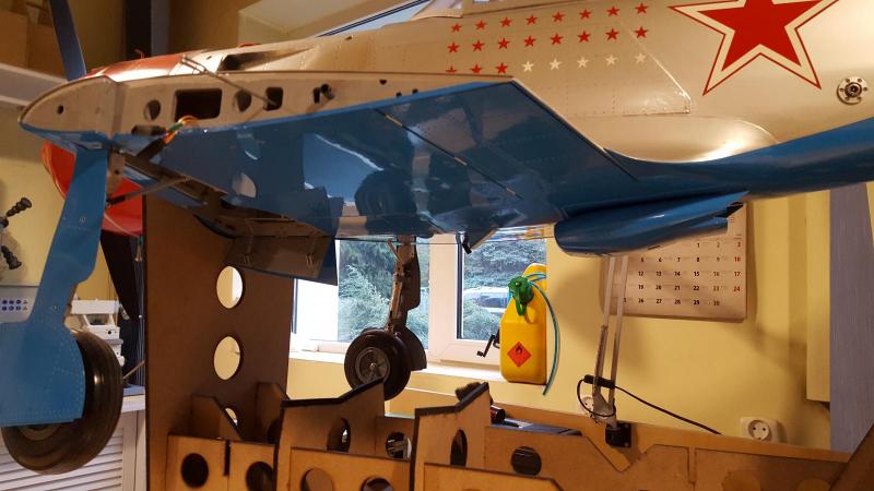

Niestety tak się błyszczy :( nie mogliśmy nigdzie zdobyć innej, ale jest to do skorygowania np. pokrywą lakierową matową jednak nie będę tego robił ze względu na dodatkową zbędna masę. Pamiętajmy jest to półmakieta. Każdy potencjalny wykonawca zestawu może wykonać go inną technologią... Jak wiadomo Ławoczkiny malowane były czym popadnie co było akurat dostępne na danych lotniskach w bojowych warunkach...to taka dygresja.

2. Masa... hmmm... 14kg to sporo. Moj poprzedni P47 (z bokserem Saito) mial <11kg i juz byl wymagajacy w prowadzeniu. Wprawdzie idzie jak przecinak i wiatru sie nie boi ale w zakretach trzeba uwazac. Ladowanie to bedzie prawdziwe wyzwanie. Odradzam lotniska trawiaste bo podwozie sie wytrzepie po kilku lotach. ZDECYDOWANIE odradzam latanie tym modelem na ZAR-ze, tamten pas startowy jest tak zdewastowany, ze makieta placze jak laduje ;)  Btw. klapy podwozia to bym zrobil z wiekszym luzem, w powietrzu i tak sie idealnie nie domkna. Moje podwozie wykonalo juz >200 lotow i luzy sa tu stanem naturalnym ;)
