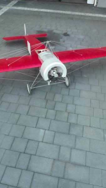

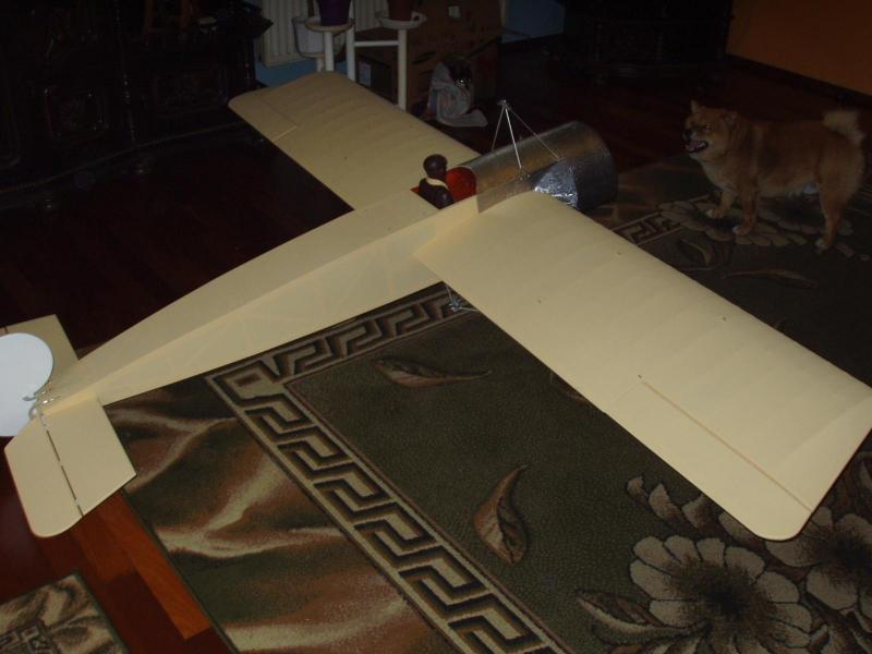

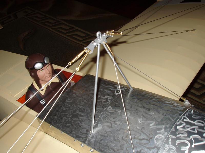

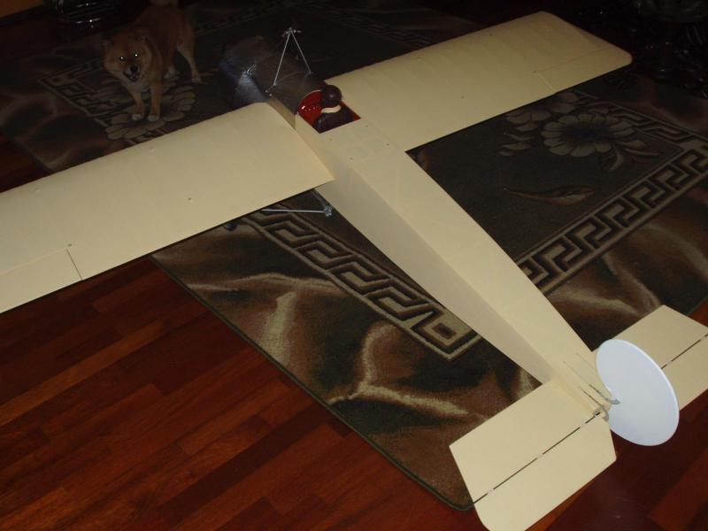

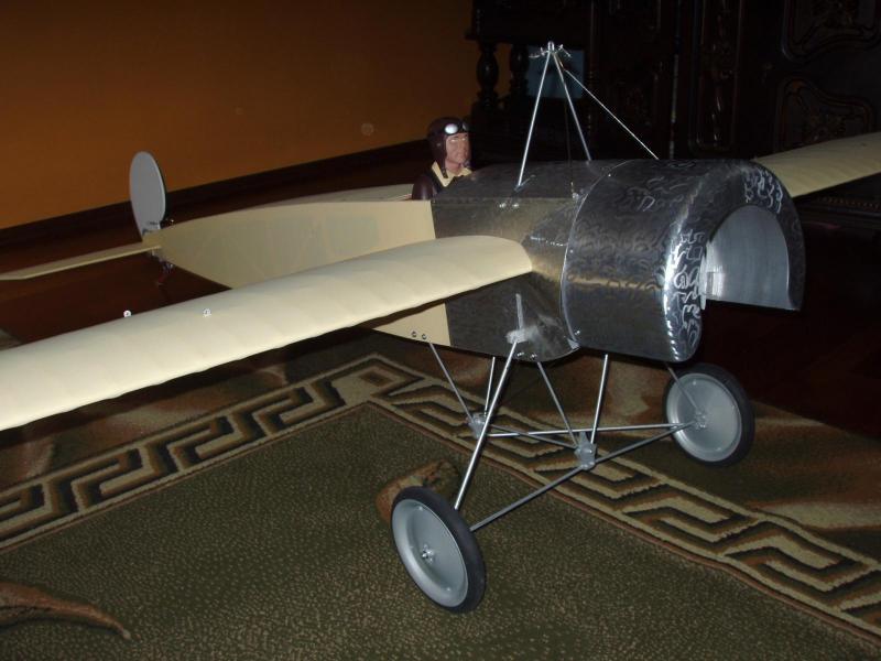

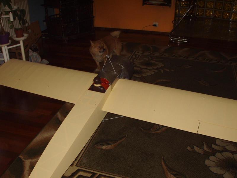

Henryk S. Opublikowano 12 Kwietnia 2016 Autor Opublikowano 12 Kwietnia 2016 Stanisławie linki do napędów steru kierunku i wysokości kupuje właśnie w OlpenModel , Twoje linki będą jako naciągi przy płatach gdyż są za grube. Budowa modelu powoli ruszyła do przodu , cały model już oklejony folią Solartex w kolorze Linen , jeszcze pozostały mi do oklejenia białe kwadraty i czarne krzyże , pilot już zasiadł na swoim miejscu , jest to pilot z PZL-P11c i będzie pracował na zmianę w dwóch samolotach , może ktoś ma takiego pilota jak na zdjęciach to chętnie kupię skala 1:4.
Jano Opublikowano 13 Kwietnia 2016 Opublikowano 13 Kwietnia 2016 Ten solartex faktycznie prześwieca o wiele mniej niż oratex.

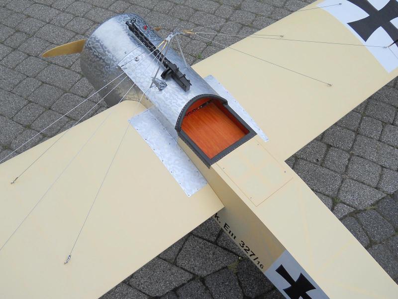

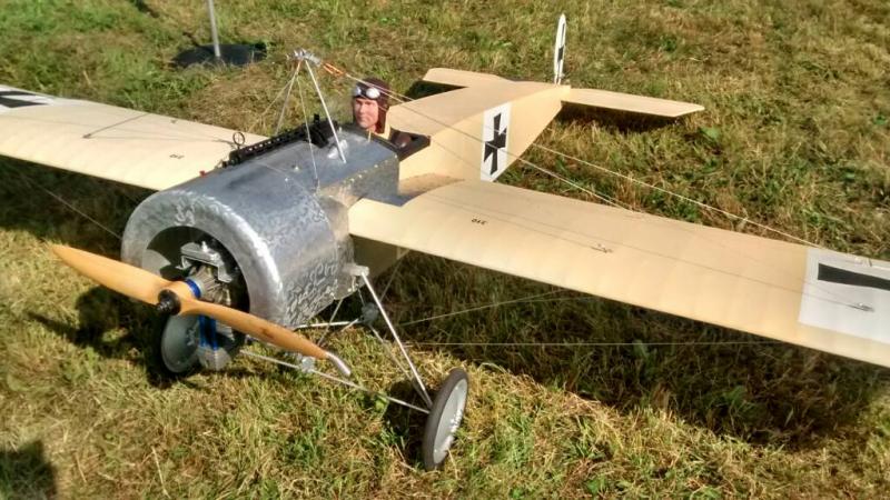

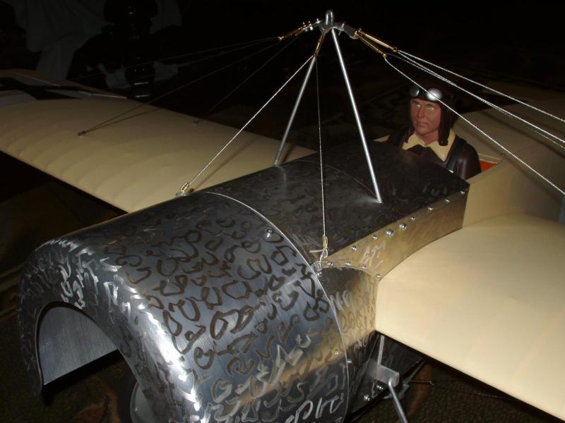

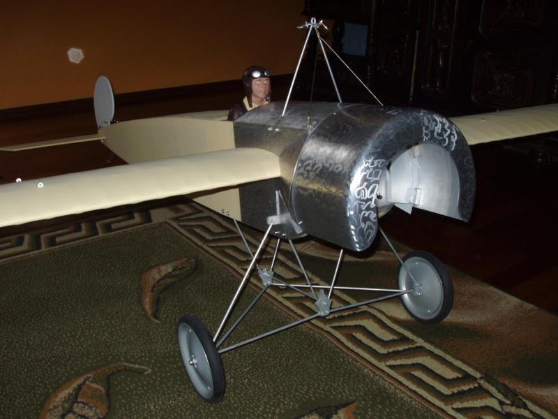

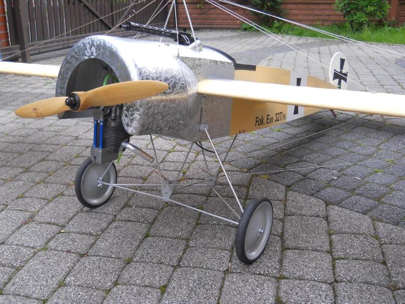

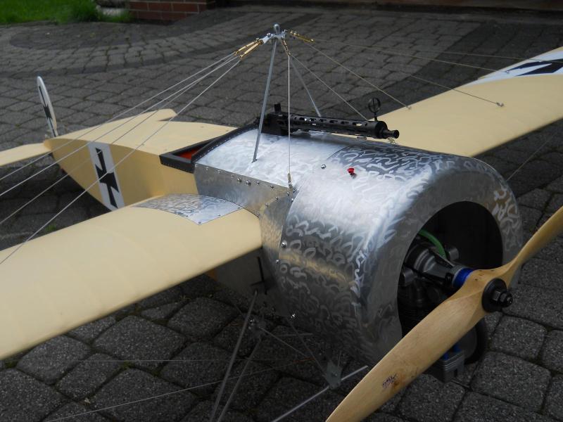

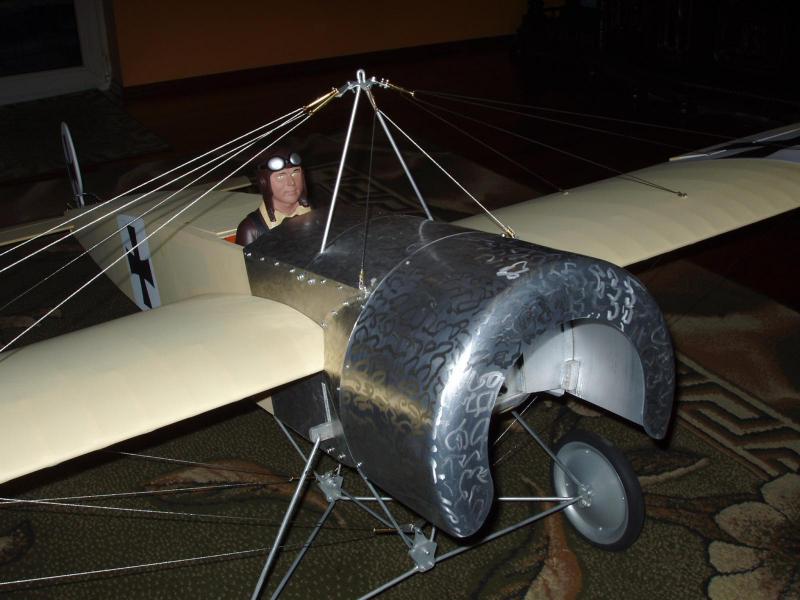

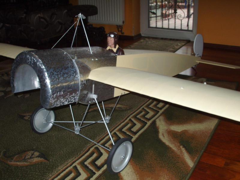

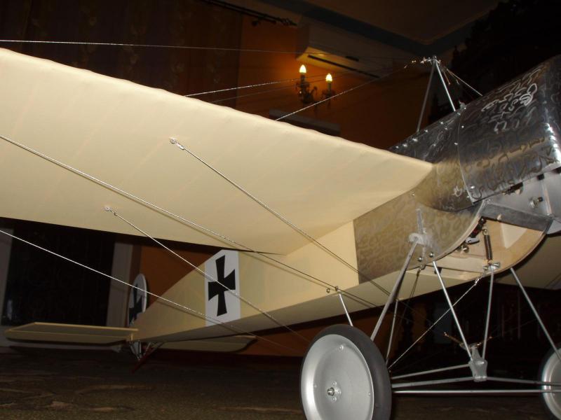

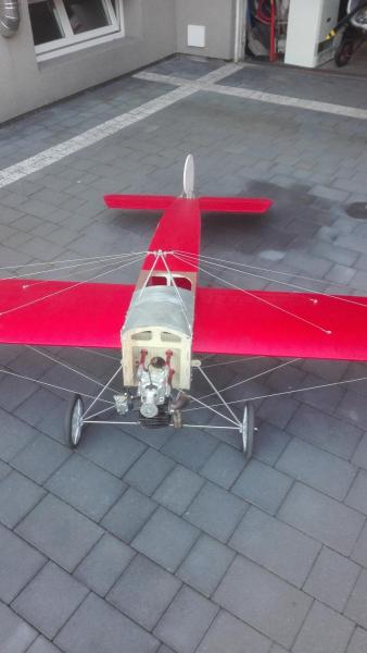

Henryk S. Opublikowano 19 Kwietnia 2016 Autor Opublikowano 19 Kwietnia 2016 Kilka zdjęć z dalszej budowy Fokkera , prace bardzo powoli posuwają się do przodu pozostało jeszcze troszkę do zrobienia , oprócz Fokkera jeszcze pomalowałem P-11 Piotra , ale zdjęcia to już zamieści Piotr.

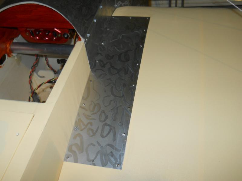

Jano Opublikowano 20 Kwietnia 2016 Opublikowano 20 Kwietnia 2016 Niby takie same ale Twój jakby ładniejszy. edit:Heniek pokaż jak zrobiłeś te kładki.
Henryk S. Opublikowano 20 Kwietnia 2016 Autor Opublikowano 20 Kwietnia 2016 Jano tak wygląda chodnik na płacie.

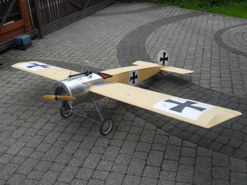

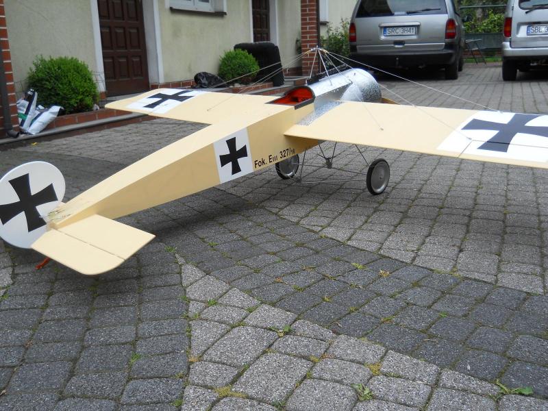

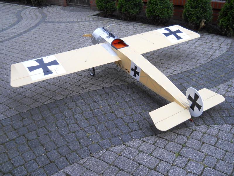

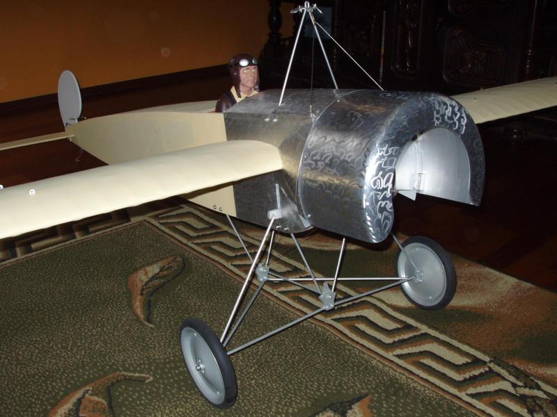

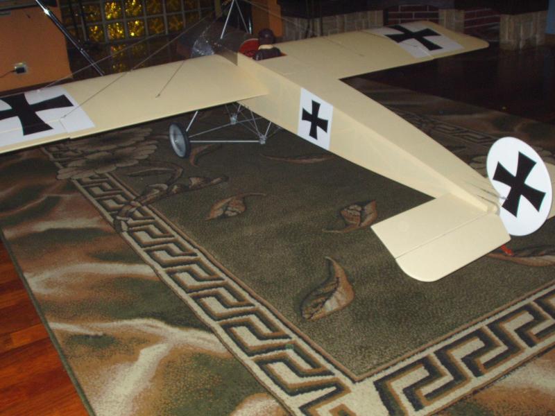

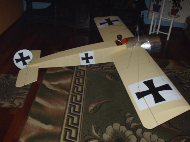

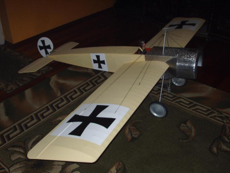

Henryk S. Opublikowano 19 Maja 2016 Autor Opublikowano 19 Maja 2016 Budowa Fokkera dobiegła do końca , jak będzie pogoda w sobotę to będzie oblatany , teraz jeszcze kilka zdjęć gotowego modelu.
skippi66 Opublikowano 19 Maja 2016 Opublikowano 19 Maja 2016 Kapitalny model. Gratulacje i powodzenia w oblocie.

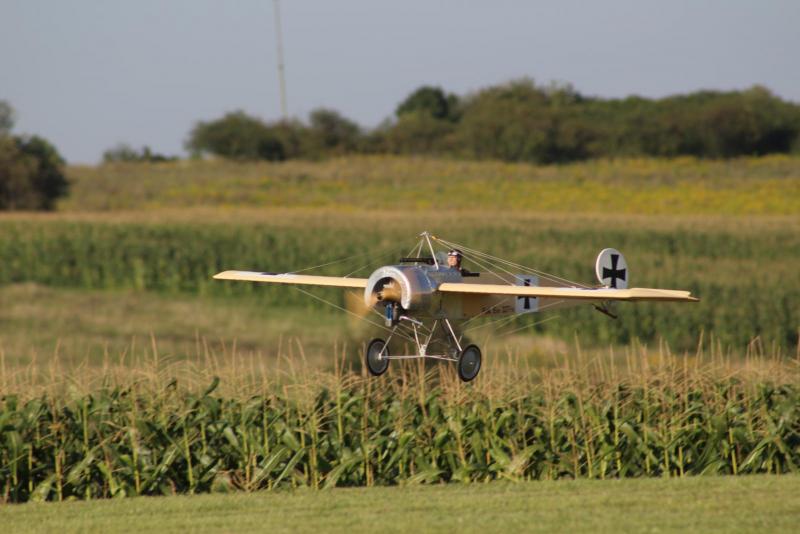

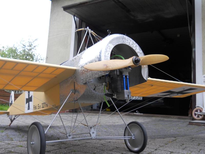

Henryk S. Opublikowano 9 Maja 2017 Autor Opublikowano 9 Maja 2017 Tym modelem zrobiłem już dosyć dużo lotów model bardzo dobrze lata , ale na pikniku w Raciborzu rozsypał się silnik był w nim NGH FG38 , teraz włożyłem OS FS-200S przerobionego na benzynę , silnik docierałem gdyż był jeszcze nie dotarty i bardzo ładnie odpala i piękna jest jego praca , teraz model czeka na ponowny oblot.

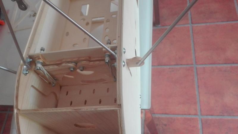

wogru Opublikowano 22 Stycznia 2018 Opublikowano 22 Stycznia 2018 Panie Henryku ! Stałem się jednym z posiadaczy zestawu do budowy Fokkera. Jednak moje doświadczenie z budowie tego typu modeli jest niewielki i nie chciałbym popełnić kardynalnych błędów. W związku z tym ma do Pana prośbę o pomoc(informacje) w doborze kilku elementów konstrukcyjnych: - jaki jest materiał i przekrój podłużnic kadłuba ? - jaki jest materiał i przekrój kratownic kadłuba(na górze i dole) ? - czy na dźwigary zastosował Pan listewki 5x7mm zgodnie z projektem - nie mogę ich nigdzie znaleźć czy może zastosować 5x8mm - bo i tak czeka mnie sporo piłowania z powodu chyba za małego freza użytego do wycięcia tego zestawu Pozdrwaim Wojtek
