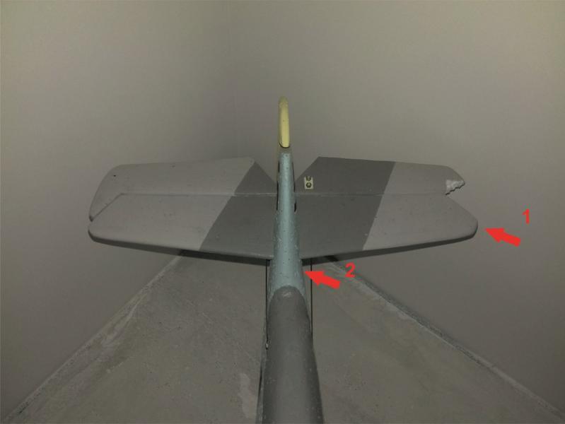

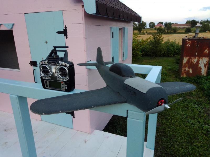

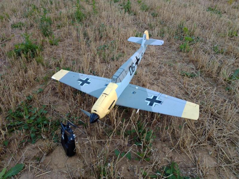

Atomizer Opublikowano 24 Lipca 2018 Autor Opublikowano 24 Lipca 2018 Pakiet spuchł trochę jak był ciepły miernik pokazywał 2,4-2,7V na celę a po ostygnięciu 3,8V. Pewnie przejdę na pakiet 3s. Jak rzucałem model to zahaczyłem ręką w punkcie 1 a pęknięcie w dwóch miejscach pojawiło się w punkcie 2. Dobrze, że ogon zachował sztywność dzięki czemu można było kontynuować lot, w innym przypadku wiadomo... gleba jak było by co zbierać ha ha... Może i oklepany temat, ale ciekawi mnie jakbyś zrobił dzwigar w skrzydle. ☺ Dźwigar? No problem styropian + balsa... wystarczy średnio twarda, w połączeniu z zastosowaniem odpowiedniego kleju ciężko to złamać w rękach. A jak to by wyglądało tego nie wiem trochę utrudniona konstrukcja tego skrzydła, ale myślę, ze nie miałbym problemu z wykonaniem tego modelu co robiłby piękne pętle i nie bałbym się , że przaśnie skrzydło Może i oklepany temat, ale ciekawi mnie jakbyś zrobił dzwigar w skrzydle. ☺ Jest tylko jeden problem z wykonaniem takiego modelu! U mnie w okolicy są tylko pola uprawne a widzę że samolot na duże koła. Nie ma łąk i pastwisk gdzie można lądować z użyciem podwozia. Pozostaje zboże albo ugór gdzie chwasty sięgają po pachy

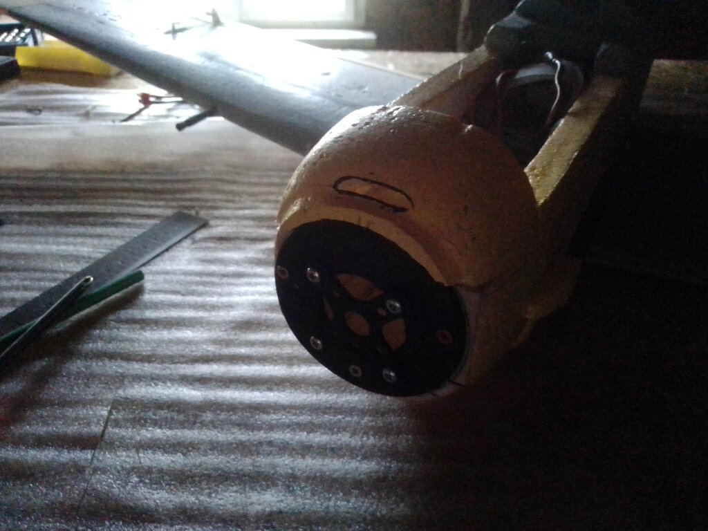

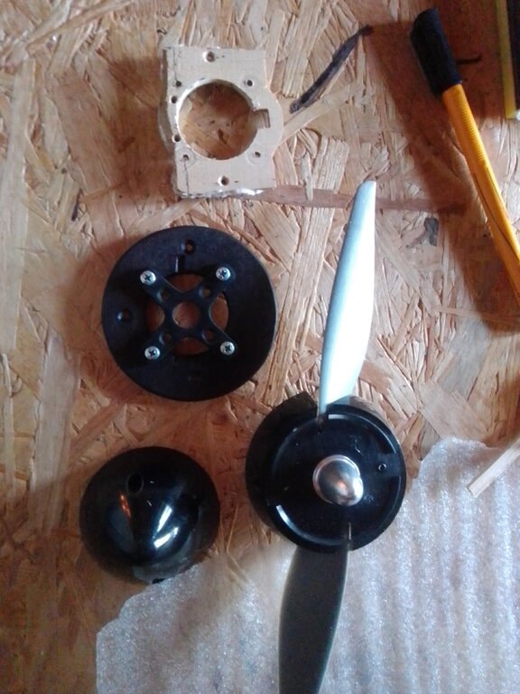

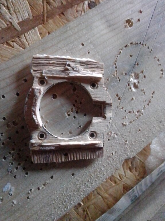

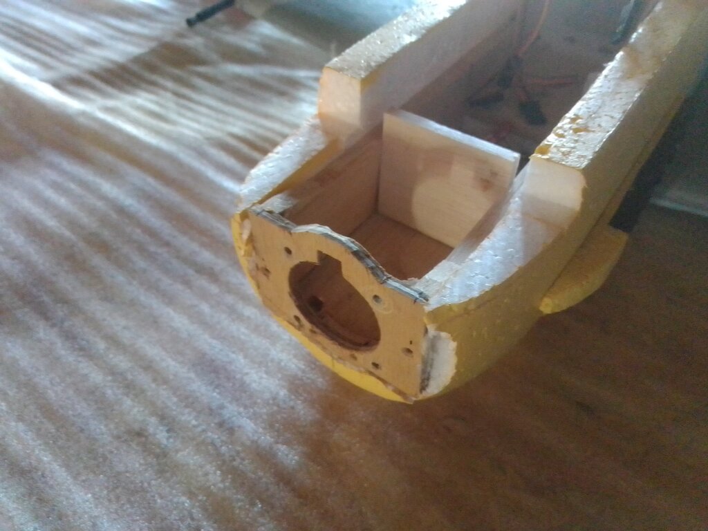

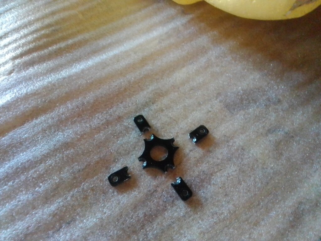

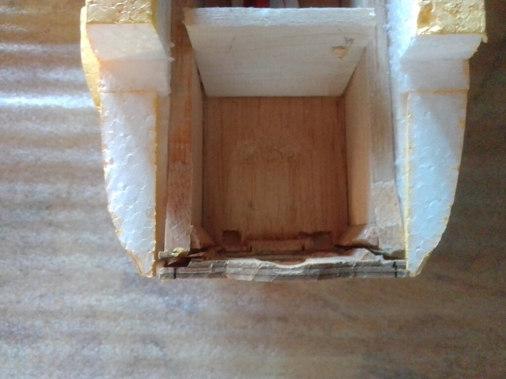

Atomizer Opublikowano 9 Maja 2021 Autor Opublikowano 9 Maja 2021 Widzieliście ostatni film z moich pokazów air-show, ten ostatni film z 2019r. co nakręciłem po czym model trafił do hangaru. W 27 sekundzie po starcie słychać dziwny dźwięk ? tak jakby w śmigło uderzyła kartka gazety lub torebka foliowa, po czym ucichła i model dalej piękne lata...po wyladowaniu coś wydawało mi się nie tak z zespołem napędowym. Z początku myślałem że jest to błąd regulatora obrotów, a jednak okazało się że to bardziej poważna sprawa. Dziś model trafił na stół operacyjny w związku z modernizacją i obmyślenia możliwości zamontowania spadochronu, jednak pamiętałem o napędzie z tamtych pokazów, więc zerknąłem najpierw na śmigło, kołpak... I tak patrzę i nie wierzę że silnik razem z mocowaniem prawie się wyrwał z dziobu samolotu ! Odkręciłem kołpak zdjąłem śmigło i wyciągnąłem silnik z mocowaniem. Trochę dziwna sprawa ? silnik 650W wyrwał sklejkę, to nie jest pęknięcie na klejeniu. Po prostu sklejka się rozwarstwia co widać na zdjęciu. A co mnie bardziej zszokowało to mocowanie silnika Redox ? sami zobaczcie na zdjęciu... Wyjąłem silnik z wyrwanym łożem silnika po czym odkręcam sam silnik i wszystko się sypie...po odreceniu mocowania silnika wszystko się rozpadło, aż dziwne że tak długo latał i nic. Pamiętam Posejdona...ten sam przypadek! Oderwanie się silnika przy dużych obrotach od dziobu samolotu i eksplozja, która rozsypała silnik na kilka części, które szukałem do późnej godziny z lampkami. Ale wszystkie podzespoły udało mu się znaleźć w polu przeszukując obszar około 50x50m metr po metrze. Poskładałem do kupy i model dalej latał. Jednak w późniejszym czasie uległ kolejnej kraksie i został wycofany ze służby. A sam silnik ma się dobrze i być może już niedługo będzie w spitfire 1,6m. Ale wracając do Messerschmitta to dziś zrobiłem nowe łoże silnika, teraz tylko potrzebne nowe mocowanie i zamontuję. Zrobię tak aby było mocniejsze połączenie niż poprzednio. A dopiero potem spadochron ?

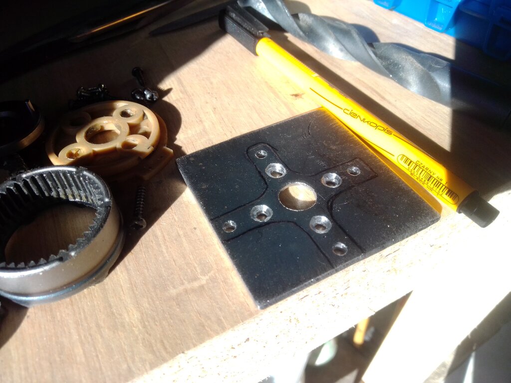

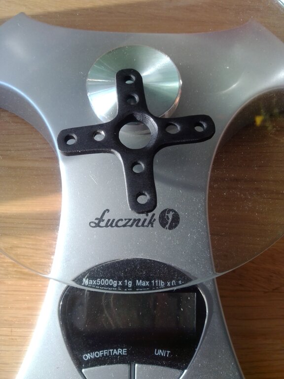

Atomizer Opublikowano 13 Maja 2021 Autor Opublikowano 13 Maja 2021 Wzmocniłem dziób w modelu, właśnie się od wczoraj klei... czekam aż spoina się utwardzi a w międzyczasie wykonuje nowe mocowanie ślinika z blachy o grubości 3mm. Na pewno waga będzie troszkę większa ale i wytrzymałość elementu też. Nawierciłem otwory, następnie wytnę zamierzony kształt i oszlifuję. Brakowało mi punktaka aby zaznaczyć miejsca wiercenia , dlatego jeden otwór trochę uciekł i nie mogłem przykręcić jednej śrubki z czterech mocujących do silnika, więc lekko musiałem rozwiercić...
d9Jacek Opublikowano 13 Maja 2021 Opublikowano 13 Maja 2021 W dniu 9.05.2021 o 21:54, Atomizer napisał: ilnik 650W wyrwał sklejkę, to nie jest pęknięcie na klejeniu. Po prostu sklejka się rozwarstwia co widać na zdjęciu. A co mnie bardziej zszokowało to mocowanie silnika Redox ? sami zobaczcie na zdjęciu... a co sie ma nie rozwarstwiać jak dałeś sklejkę " owocówkę" na wręgę silnikową?. a silnik 650 W czyli prawie 1 KM.... tu się daje wielowarstwową sklejkę lotniczą prawidłowo powiązaną z reszta kadłuba
Atomizer Opublikowano 13 Maja 2021 Autor Opublikowano 13 Maja 2021 16 minut temu, d9Jacek napisał: a co sie ma nie rozwarstwiać jak dałeś sklejkę " owocówkę" na wręgę silnikową?. a silnik 650 W czyli prawie 1 KM.... tu się daje wielowarstwową sklejkę lotniczą prawidłowo powiązaną z reszta kadłuba Zmęczenie materiału ?? Zwróćmy teraz uwagę na mocowanie silnika i nie czepiajmy się nieistotnych szczegółów... Czy jeśli mocowanie silnika będzie wykonane ze stali (konkretna blacha, walcowana na zimno 3mm) to czy waga będzie aż taka duża , że musi być ten element wykonany z jakiegoś Q...litu ? nie wiem ile po wycięci będzie ważyć + 5g, 10g. Może uda się dziś dowiedzieć jak skończę to zważę.
d9Jacek Opublikowano 13 Maja 2021 Opublikowano 13 Maja 2021 18 minut temu, Atomizer napisał: Zmęczenie materiału ?? Michał, ja bym to inaczej nazwał?.. stosujesz wyrafinowane , "niekonwencjonalne " rozwiązania konstrukcyjne stal #3 mm w dodatku zimnowalcowana to bedzie to , jak Coca-Cola , ale pożenienie tego z tym styropianem? ....kontynuuj?..
Atomizer Opublikowano 13 Maja 2021 Autor Opublikowano 13 Maja 2021 2 minuty temu, d9Jacek napisał: Michał, ja bym to inaczej nazwał?.. stosujesz wyrafinowane , "niekonwencjonalne " rozwiązania konstrukcyjne stal #3 mm w dodatku zimnowalcowana to bedzie to , jak Coca-Cola , ale pożenienie tego z tym styropianem? ....kontynuuj?.. No nie wiem o co teraz chodzi? może nie rozumiemy się w temacie... Ja pisze o czym inny i Ty też ? Mocowanie silnika mam na myśli ten element o kształcie PLUSA z 9cioma otworami montażowymi z blachy 3mm a nie o sklejce zamontowanej do dziobu. Bo to też zmieniłem i dla tego typu modelu robię to lepiej niż inni co tylko kleją ten element na klej do materiału EPP jak w modelach ESA... U mnie będą dodatkowo jeszcze cztery wkręty klej i mocna konstrukcja z balsy , która wczoraj pokleiłem w modelu. Wcześniej miałem wzmocnienia z balsy 6mm po bokach i 10mm od spodu. Tym razem będzie mocniej ?
Atomizer Opublikowano 13 Maja 2021 Autor Opublikowano 13 Maja 2021 No i dobra ? Sprawa dziobu załatwiona... Klei się. Mocowanie silnika wyszło dość masywne ale ... Jak bym spojrzał wcześniej do pudełka to tam są trzy od innych silników co pasują otwory , ale już za późno trochę ? Łoże silnika czy jak to nazywacie fachowo przykleiłem na klej wikol prosto do konstrukcji z balsy która biegnie wzdłuż kadłuba na całej długości modelu. Pełni funkcję usztywnienia, a styropian jest tylko wypełnieniem nadającym kształt i wygląd. Dodatkowo dałem trzy wkręty, planowałem dać cztery ale u góry nie na do czego przykręcić ale jest za to lepszy dostęp do napędu, więc są tylko trzy wkręty plus klej. Nie mam farby żółtej, parę kropel by się przydało akrylowych...mam za żółty uniwersal ral 1024 w sprayu, ale ten akurat to stopi model ? Może modernizacja bez retuszu nie będzie aż tak rzucać się w oczy. A co do spadochronu, to z tyłu w dolnej części kadłubu zaraz za końcem skrzydła jest trochę mało miejsca ? Biegnie wzdłuż tam usztywnienie z balsy, a nie chciałbym tego ruszać. Pomyślę co da się zrobić...
