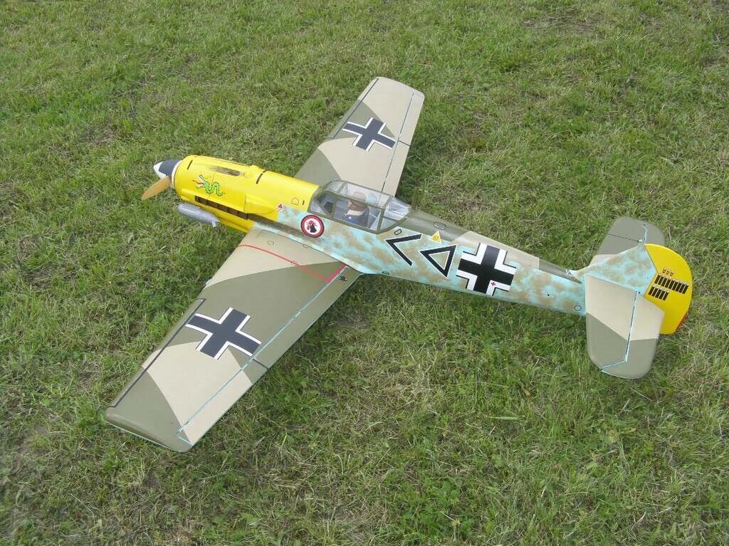

pepcio Opublikowano 22 Maja 2021 Opublikowano 22 Maja 2021 Godzinę temu, robertus napisał: Edukować, edukować i jeszcze raz edukować, zakazy malowania powodują właśnie braki w edukacji i potem małolaty (i nie tylko) mylą oznaczenia albo uważają, że polscy podhalańczycy to naziści. Ale, z drugiej strony jak się umawiamy, że np nie malujemy to nie malujemy, to jest zrozumiałe. Z ciekawostek, swastykę miały również siły powietrzne Łotwy w latach 20' a Finowie dopiero pare lat temu wyrzucili swastykę ze swoich chorągwi i odznaczeń. Przepraszam, jeśli zaśmiecam Mój Messerschmitt 109 nie miał tego znaku i niewiele wizualnie na tym tracił. Nie malować, tak jak pisze "robertus".
Jarek1925 Opublikowano 22 Maja 2021 Opublikowano 22 Maja 2021 W dniu 21.05.2021 o 08:41, Atomizer napisał: Co ? mam zamalować? A to już sam decyduj. Albo zostaw i niech wygląda jak wyglądał naprawdę albo namaluj sobie tam świnkę, kwiatuszka, tęczę, itd. Tylko nie myśl za dużo na ten temat bo wywołają Ci się skrajne emocje jak kolegom wyżej i jeszcze rozwalisz cały model w przypływie emocji Oczywiście jawnie śmieję się z tego całego zamalowywania itd. Ale już modelami z czerwonymi gwiazdami to z radością chłopaki śmigają i mając na uwagę historię tak od 1920 roku do dziś nie wywołuje to u nich negatywnych skrajnych emocji, pewnie rozumiesz, "podwójne standardy".... W dniu 20.05.2021 o 19:49, RyżyKoń napisał: Popieram zdecydowanie to co napisał Jarek. To nie jest makieta lub rekonstrukcja, dlaczego takie coś jest na stateczniku pionowym?!!!! Zwłaszcza w naszej Polsce. Marek A dlaczego ma nie być? To co niby jest? PZL Wilga czy Messerschmitt? Historię chcesz tuszować i zmieniać jaka by ona nie była? 3
Atomizer Opublikowano 24 Maja 2021 Autor Opublikowano 24 Maja 2021 Weźcie może zróbcie zróbcie oddzielny temat "sfastyka" i tam sobie dyskutujcie... 1
Jarek1925 Opublikowano 24 Maja 2021 Opublikowano 24 Maja 2021 4 godziny temu, Atomizer napisał: Weźcie może zróbcie zróbcie oddzielny temat "sfastyka" i tam sobie dyskutujcie... Jak najbardziej. W końcu to wątek o Twoim Messerschmittcie. Ja tylko napisałem że jak chcesz to zamaluj, jak nie chcesz to zostaw zgodny z oryginalnym malowaniem.

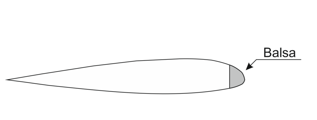

Atomizer Opublikowano 24 Maja 2021 Autor Opublikowano 24 Maja 2021 A wracając do modelu i spadochronu, to wczoraj robiłem próby z obciążnikiem 1kg przymocowanym do spadochronu o średnicy 1,8m. I tak się zastanawiam, bo po kilku próbach mam mieszane uczucia co do tego , że program się powiedzie... Miałem problem z rozkładaniem się spadochronu , w dwóch na cztery dokonane próby spadochron się nie rozwinął do końca i obciążnik z impetem spadł na ziemię. Może to wina złego składania spadochronu, albo samych linek, które były zbyt cienkie (tak mi się wydaje). A poza tym to wiał zbyt silny wiatr! nawet jak spadochron się rozłożył prawidłowo to odważnik i tak uderzył z dużą prędkością boczną w ziemię, a sam spadochron ciągnął go po ziemi nim zdążyłem dobiec i złapać... Zrobię jeszcze jeden spadochron gdzie zastosuje na linki żyłkę, tak jak w spadochronie w S1, może się tak linki nie będą plątać...i jak będzie bezwietrznie to znowu kilka prób. A na ta chwilę to zastanawiam się jak wzmocnić krawędź natarcia w skrzydle??? najlepiej to było by wkleić balsę, odciąć kawałek i dokleić, oszlifować , pomalować. Wtedy można pewniej lądować w trawie, że się skrzydło nie uszkodzi.

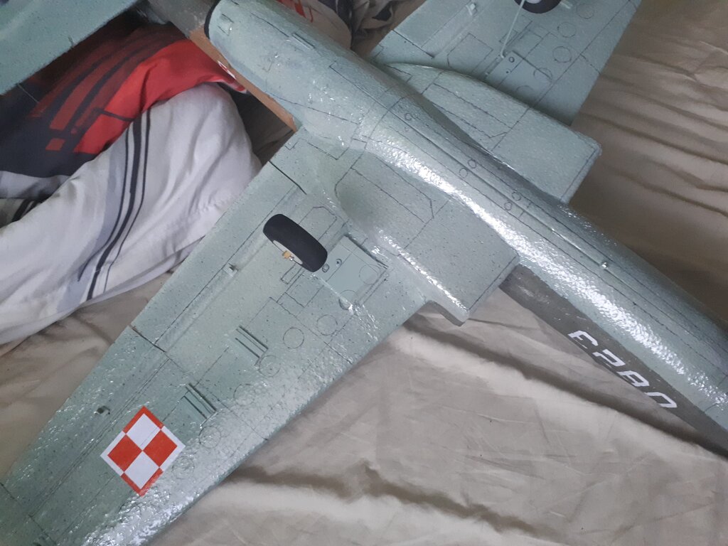

Jarek1925 Opublikowano 24 Maja 2021 Opublikowano 24 Maja 2021 Balsa może będzie ok, ale kup może folię bezbarwną samoprzylepną w OBI, odkrój pasek i daj na natarcie. Żelazkiem przyprasuj. Folia się wtopi prawie w piankę, napręży. Dobrze ochroni od trawy, zboża, mniej ostrych roślin. Sam mam tak porobione modele. Grumman Goose jako że jest łodzią został oklejony tą folią cały od spodu. Iskra jest EDF i ląduje na brzuchu, nic się nie zieleni a jedynie od brudu wystarczy przetrzeć gąbką i masz jak nową.
Atomizer Opublikowano 25 Maja 2021 Autor Opublikowano 25 Maja 2021 11 godzin temu, Jarek1925 napisał: Balsa może będzie ok, ale kup może folię bezbarwną samoprzylepną w OBI, odkrój pasek i daj na natarcie. Żelazkiem przyprasuj. Folia się wtopi prawie w piankę, napręży. Dobrze ochroni od trawy, zboża, mniej ostrych roślin. Sam mam tak porobione modele. Grumman Goose jako że jest łodzią został oklejony tą folią cały od spodu. Iskra jest EDF i ląduje na brzuchu, nic się nie zieleni a jedynie od brudu wystarczy przetrzeć gąbką i masz jak nową. No... mój model ma już 5 lat i widać drobne ślady eksploatacji
