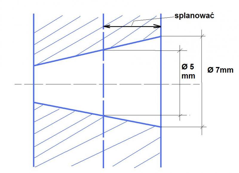

Czy jest szansa przetoczyć stożkowy otwór o średnicach np. 7mm do 5mm?
z większego wewnętrznego stożka zrobić mniejszy można tylko w jeden sposób - splanować czoło, ale zmnieszy sie w ten sposób jego długość, a mniejsza średnica(tył) nie ulegnie zmianie ...
W inny sposób - jak to mawiał Kargul : " ..już my raz kabana pastą na dzika przerobili, ale w drugie strone nie da rady..." wink.gif?v=1545133808
jedynie zaspawać i zrobić na nowo
Co innego z zewnętrznym.

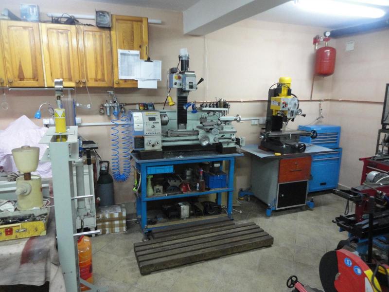

Ma jedną podstawową wadę - brak skrzynki przełożeń we wrzecienniku, czyli krótko mówiąc moment obrotowy Mo na małych obrotach jest tylko momentem silnika DC (a konkretnie wydolnością układu regulatora obrotów), i z podobnej mocy napędu frezarka z przekładni a nawet nie ma co porównywać (mam akurat porównanie bo mam oba rodzaje, tyle, że głowica mojego kombajnu jest Mk2 i 600W DC) Poza tym silnik DC tak mocno się na małych obrotach i dłuższej pracy  grzeje, że musiałem dać mu obce chłodzenie z niezależnym od napędu zasilaniem(by chłodziło także w przerwach pracy)
No, i zapewne tak jak w mojej koło zębate odbioru od silnika na przekładnię L/H zrobili z tworzywa by zmniejszyć hałas,
co musiałem niestety szybko zmienić bo nie wytrzymało długo, Najpierw na stalowe, ale hałas zmusił mnie do przeróbki na pasek(opis w temacie)
https://www.cnc.info.pl/frezarka-warsztatowa-pomozcie-wybrac-mniejsze-zlo-t20217-80.html
Gdybym miał osobiście wybierać, to wolałbym tę (zresztą mam tę akurat jak widać na zdjęciu wyżej) https://www.cnc.info.pl/frezarka-model-zx32g-1-z-podstawa-nowa-t100849.html  którą Ci gorąco polecam jako alternatywę z kilku powodów.
Nie dość, że cena podobna to jeszcze z paroma dodatkami. Prawda, że zakres obrotów maksymalnych mniejszy ale to można łatwo udoskonalić, np falownikiem. a stałoobrotowy silnik 1F lub 3F dostępny do tej frezarki się nie grzeje. M też nieco mniejsze pole robocze ale za to obrotowy stół krzyżowy w zakresie 0-45° dla strony lewej / 0-45° dla strony prawej, co rozszerza możliwosci (także dla szlifowania stożków za pomocą przystawki -dalej w temacie),
Różnicę w pracy obu widać po założeniu większego frezu czy głowicy,
No i rzecz nie do przecenieni: masa- u VARIO 110kg, a u ZX 230kg!, a co za tym idzie duuużo większa sztywność i zupełnie inna(mniejsza) podatność na drgania nawet przy frezowaniu głowicą 83mm(a mam jeszcze do wypróbowania 110-tkę)

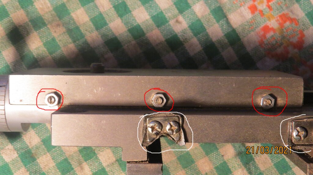

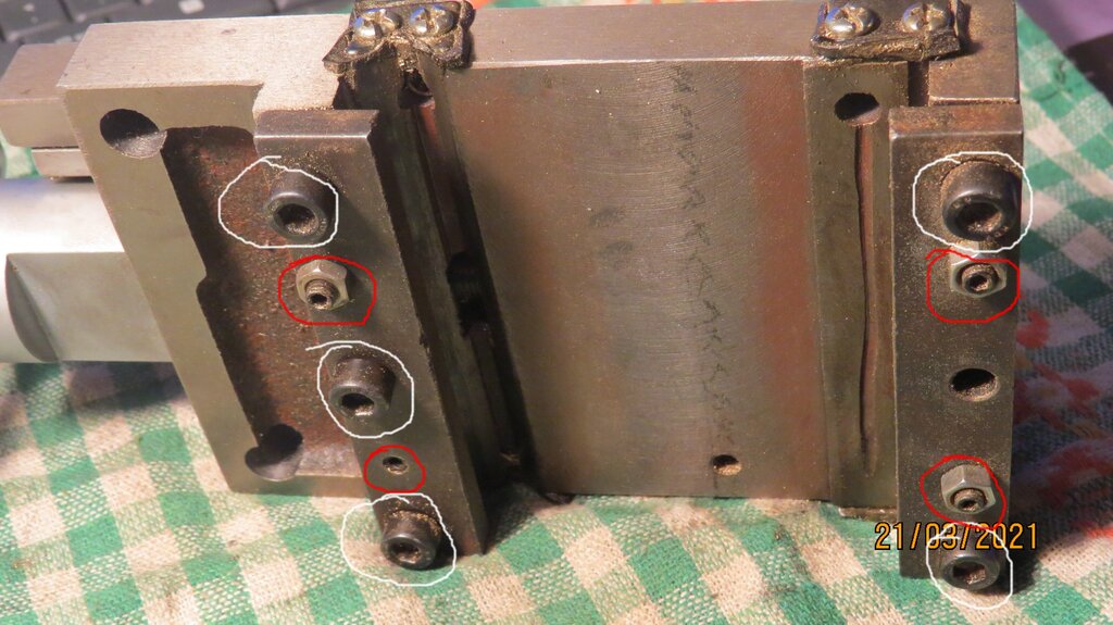

Właśnie rozkręciłem trochę swoją by trochę przeczyścić. I teraz chciałbym się upewnić; śrubki imbusowe podkreślone białą obwódką służą do kasowania luzu  A czerwona obwódka z fotki pierwszej oczywiście? Gdy zsunąłem z prowadnic to zauważyłem, że te śrubki nie były dokręcone. Ale gdy je dokręciłem to miałem problemy by znowu wsunąć na prowadnice czy jak to nazwać. Więc nasunąłem w miarę luźne i po nasunięciu zacząłem dokręcać. Niestety wtedy nie mogłem w ogóle ruszyć korbką ale luzu nie było ? Czyli powinienem tak dokręcić by przesuwać ręką ale by nie było luzu czy jakoś inaczej się to robi?
 Po prostu maszyna jest "lekko" zużyta. Wymaga remontu bo wszelkie luzy występuje połączenie "Teowe" są ustawiane fabrycznie. I zasadniczo nie ma możliwości regulacji w odróżnieniu od połączenia typu "jaskółczy ogon". Gdzie też tylko do pewnego momentu zużycia regulacja będzie działać. Bo gdy wyregulujemy w części najczęściej używanej to do końca zakresu ruchu nie dojedziemy.
 Jak to naprawić? Doprowadzić do ponownej równoległości i tych samych wymiarów prowadnic współpracujących ze sobą. Kiedyś ręcznie skrobałem marząc tuszem ze wzornika i dokonując za każdym razem pomiarów czy grubości czy równoległości prowadnic. Pracy na parę dni... Co by było klasyczne pasowanie  H7/h6. Pasowanie nadaje się do tych połączeń które powinny umożliwić wolne przesuwanie części względem siebie. A tusz zostawia charakterystyczne ślady na powierzchniach gdzie nałożony został "mazerek".I oczywiście części po nasmarowaniu można ręcznie przesuwać względem siebie. Od końca do końca z używając w każdym miejscu tej samej siły.
 A współcześnie poprawianie żeliwnych prowadnic odbywa się u mnie na frezarce i szlifierce na płasko. A ręcznie nakładam tylko "mazerek".
 Mój lakoniczny opis nie oddaje ilości pracy jaką należy włożyć aby jakakolwiek maszyna gdzie występuje połączenie ruchowe działało ponownie prawidłowo. Bo w tym konkretnym przypadku jeszcze ten cały ruch musi ponownie być idealnie równoległy do osi wrzeciono - konik. Bo dopiero wtedy jest satysfakcja z takiej tokarki.
