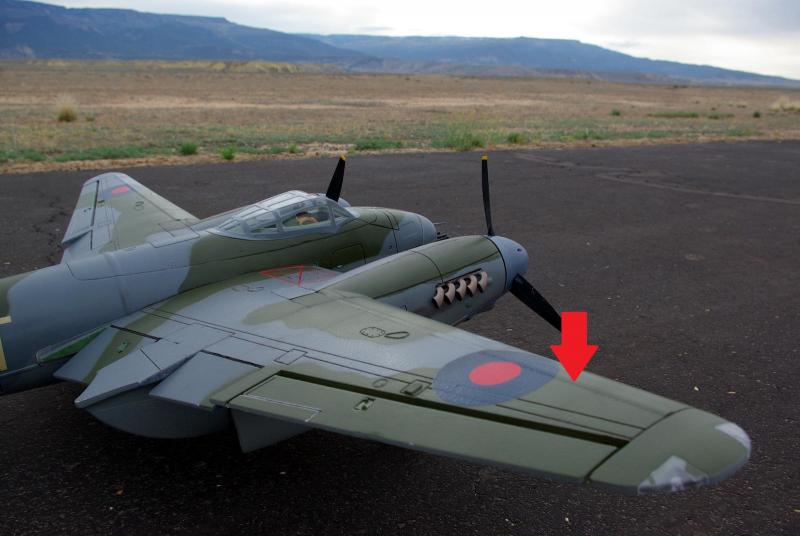

Cybuch Opublikowano 18 Kwietnia 2016 Autor Udostępnij Opublikowano 18 Kwietnia 2016 Cybuch, Skrecenie plata trzeba policzyc aby wyszlo bardziej efektywne, ale mi wyszlo 3deg, zaczynajac od osi kadluba. Nie wzorowal bym sie Planach Modelarskich. Jak podasz wymiary i wage to moze cos szybko wykombinuje bo juz swojego Mosquito sprawdzalem. Jesli chodzi o film, czy chciales napisac, ze mial "duza predkosc"? Nie chce pisac kolejnych "koszmarow" ale mi sie wydale, ze predkosc mial mala (wyciagniete podwozie) no byc moze srednia. Moze sie myle. Czolem A Popatrz na pierwszy zakręt . Leci w przechyle w lekkim nurkowaniu. Po chwili wyrównuje i podnosi noś (podskakuje do góry) zaczyna się chwiać i w ostrym pochyleniu wali się na prawe skrzydło. Popatrz na pierwszy zakręt . Leci w przechyle w lekkim nurkowaniu. Po chwili wyrównuje i podnosi noś (podskakuje do góry) zaczyna się chwiać i w ostrym pochyleniu wali się na prawe skrzydło. Rozpiętość ok 2,5m to chyba wychodzi skala 1do 6 , a waga gdzieś ok.9-10 kg. Odnośnik do komentarza Udostępnij na innych stronach Więcej opcji udostępniania...
Emhyrion Opublikowano 19 Kwietnia 2016 Udostępnij Opublikowano 19 Kwietnia 2016 Też miałem model mosquito z freewinga nie zauważyłem, żeby trzeba było jakoś ostrożnie latać. Powiem więcej - on sam lata, choć rzeczywiście dość szybko. Podejście do lądowania też szybkie, w moim modelu nie było klap, dopiero nowy właściciel je dorobił... W każdym razie ani razu nie zwinął się w korkociągu niezależnie od tego czy miał jakieś zwichrzenie skrzydeł czy nie... Wysłane z mojego SM-G903F przy użyciu Tapatalka Odnośnik do komentarza Udostępnij na innych stronach Więcej opcji udostępniania...

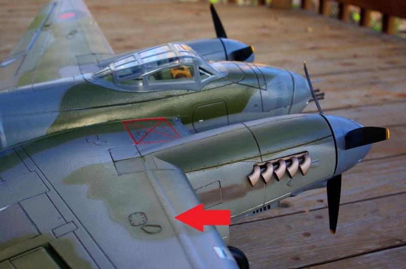

stema Opublikowano 20 Kwietnia 2016 Udostępnij Opublikowano 20 Kwietnia 2016 Nie widze tez na tym zdjeciu zwichrzenia, ale mozne je zrobic w rozny sposob. Najczesciej modelarze podnosza krawedz splywu i wtedy dobrze to widac. Mozne tez obrocic profil np wokol dzwigara i wtedy prawie nie widac. Spitfire mial 2deg zwichrzenia a tez tego nie widac. Czolem Andrzej Dziękuję Andrzeju, że już zacząłeś pisać normalnie Jeszcze na drugiej stronie pisałeś "w stylu" jak w niżej zamieszczonym cytacie: "Wyraznie widac podczas startu, ze skrzydlo nie ma zwichrzenia." Tak trzymaj. Odnośnik do komentarza Udostępnij na innych stronach Więcej opcji udostępniania...
Andrzej Klos Opublikowano 20 Kwietnia 2016 Udostępnij Opublikowano 20 Kwietnia 2016 Dziękuję Andrzeju, że już zacząłeś pisać normalnie Jeszcze na drugiej stronie pisałeś "w stylu" jak w niżej zamieszczonym cytacie: "Wyraznie widac podczas startu, ze skrzydlo nie ma zwichrzenia." Tak trzymaj. Stema, Co to znaczy " zaczales pisac normalnie"? Aerodynamiczna charakterystyka dH Mosquito i zastosowanie zwichrzenia lub nie, jest czesta dyskusja na wielu forum np: http://forum.keypublishing.com/showthread.php?118190-Question-for-Mosquito-experts np trzeci post od gory HP111, tez wspomina o kloptach modelarzy ze skrzydlem Mosquito. Takze dH Comet. Andrzej (ktory buduje PZL Orlik na tym forum) pisze, ze PZL Orlik uwazany jest przez modelarzy za "nielot". Skrzydla obu samolotow maja podobna zbieznosc a opis Orlik'a wspomina o 3deg zwichrzenia. Byc moze brak zwichrzenia w modelach Orlik'a powoduje zla o nim opinie. Dla mnie jest to piekny samolot i dziwie sie, ze nie jest budowany w "setkach modeli" w Polsce. Wiem, to co napisalem poprzednio o kraksie modelu, zaprzecza to co napisalem o fotografii skrzydla z NZ ale zdjecie jest tylko jedno i pod "trudnym" katem. Wg wszystkich zrodel aerodynamiki, skrzydlo o tak duzej zbieznosci musi miec pewien rodzaj zwichrzenia aby uniknac problemow z oderwaniem przeplywu. Cos w tym musi byc bo facet z NZ przestal odpisywac na moje pytania na ten temat. Czolem Andrzej Odnośnik do komentarza Udostępnij na innych stronach Więcej opcji udostępniania...

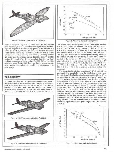

stan_m Opublikowano 21 Kwietnia 2016 Udostępnij Opublikowano 21 Kwietnia 2016 Stan, To bardzo ciekawy artykul. Podobnie jak Dabrowski w Los'iu, kontruktorzy Mosquito zauwazyli, ze przesuniecie maxymalnej grubosci profilu do tylu przedluza przeplyw laminarny i zmniejsza opory. I tak powstaly pierwsze profile laminarne! Trudno jest znalesc cokolwiek dokladnego o orginalnym profilu Mosquito (RAF32 modified). Najlepsze co udalo mi sie znalesc to jest zdjecie ponizej z budowy Mosquito w Nowej Zelandii. Profil nie wyglada na symetryczny, raczej o malej strzalce ugiecia (=niski Cl) ale byc moze jest to fotograficzne znieksztacenie. Niskie Cl moglo byc takze przyczynkiem do jego duzej predkosci ladowania. Bylo duzo wypadkow z tego powodu miedzy innymi Rosjanie dostali chyba jeden Mosquito i tez rozbili go przy ladowaniu. (...) Andrzeju, To prawda...z tym, że Inż. Dąbrowski zrobił profil laminarny (częściowo w stosunku do cięciwy) nieco przypadkowo (konieczność istnienia komory bombowej i wszystkie następstwa z tego wynikające). Trzeba też dodać,że ani w czasach prototypu Łosia ani Mosquito nie było w Europie takiego tunelu aerodynamicznego umożliwiającego wytworzenie przepływu laminarnego (o małej turbulencji) więc "rozpoznanie" profilu laminarnego było w zasadzie niemożliwe co nie znaczy, że zjawisko opływu laminarnego nie było znane... Co zaś się tyczy cech płatów Mosquito to były one na tamten czas wręcz rewelacyjne a opisywane przez Ciebie trudności podczas podejścia do lądowania czy zmniejszaniu prędkości lotu były efektem niewłaściwej metodyki pilotażu. Jestem zdania, że płat tego samolotu posiadał zwichrzenie aerodynamiczne (zmiana grubości profilu wzdłuż rozpiętości przy stałym kącie natarcia) a nie tak popularnie obecnie stosowane zwichrzenie geometryczne (zmiana kata natarcia profilu wzdłuż rozpiętości). Oczywiście nie jestem tego w stanie udowodnić bez oryginału instrukcji niwelacji samolotu ale mam takie przekonanie choć oczywiście mogę się mylić. Odnośnik do komentarza Udostępnij na innych stronach Więcej opcji udostępniania...
Andrzej Klos Opublikowano 24 Kwietnia 2016 Udostępnij Opublikowano 24 Kwietnia 2016 Instrukcja orginalnego Mosquito podaje, ze skrzydlo mialo dwa profile. Czekam na rysunki i model CAD z jeszcze innej grupy, ktora buduje Mosquito od poczatku. Pisza, ze projekt Mosquito byl okryty tajemnica, prawie tak jak Enigma (??) stad mala ilosc informacji. Jak dostane materialy, napisze wiecej. Wracajac do modeli, to i Stema i skipp66 pewnie maja dobry punkt jesli chodzi o turbulizatory. Model Freewing ma wypustke na gornej powierzchni skrzydla, zawsze myslalem, ze jest on tym celu ale takiego nigdy nie widzialem. Ponizej, zdjecia Freewing Mosquito, z RCGroups (kol Cocg). Na tej samej stronie, jeden z modelarzy opisuje, ze stracil model w pierwszym locie w zakrecie przy podejsciu do ladowania. Ludzie roznia lataja.. Moj model juz nie istnieje, po tym jak w normalnym locie poziomym nagle zanurkowal i wpadl do "dzungli" na skraju naszego lotniska. Jest tam maly strumien i wiecznie zielony bush, pelno wezy i kleszczy wiec nie bede probowal wchodzic. Syn ma drona z kamera ale nie udalo sie znalesc (kamuflaz dziala). Nie, nie byla to awaria aparatury, moj Multiplex Royal Pro 9 dziala doskonale. Raczej od dluzszego czasu zapomnialem sprawdzic polaczenia steru wysokosci (srubka), ktora mocuje obie polowki steru. A moze bylo to doskonalej jakosci Chinskie servo? Czolem Andrzej Odnośnik do komentarza Udostępnij na innych stronach Więcej opcji udostępniania...
