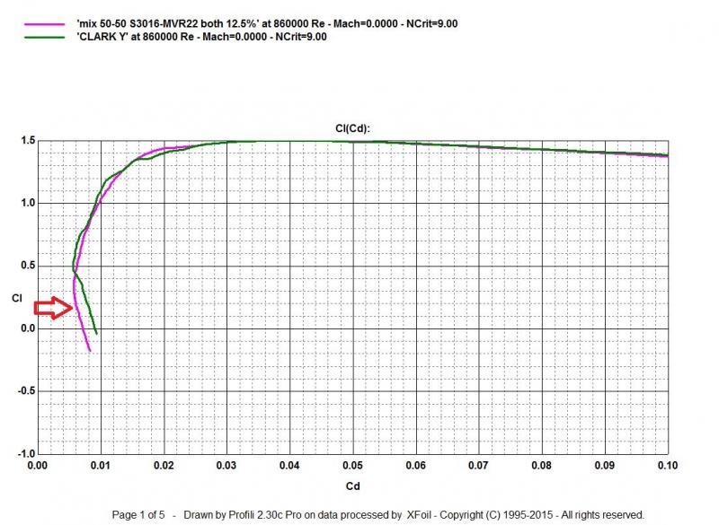

Andrzej Klos Opublikowano 17 Maja 2016 Udostępnij Opublikowano 17 Maja 2016 Laminarne to może jest na pustyni. ...... Jurek, Wprowadzasz za duzo pojec od razu. Mylisz pojecie laminarne z ogolnymi zawirowaniami. Jesli uwazasz, ze ogolnie powietrze nie jest laminarne to musisz przekonac o tym NACA/(NASA) Airbus, Gottingen, PW i innych. Profile sa bardzo istotne, podobnie jak ich rozklad wzdluz skrzydla. Stosujac np Clark Y w Mosquito, model oczywiscie bedzie latal ale z lepiej dobranymi bedzie latal np szybciej, nie bedzie latwo wpadal w korkociag etc I to bylo esencja mojego wyboru profilu i analizy skrzydla. Jest prawda, ze widac to lepiej na szybowcach (bo np nie chca leciec pod wiatr) ale w modelach silnikowych wykaze sie to np wieksza predkoscia. Trzeba tez pamietac, ze opory rosna z kwadratem predkosci i przy wiekszych predkosciach potrzeba znacznego obnizenia oporu aby cos zauwazyc. Nie chodzi o superprecyzyjne dobranie profilu; to co napisalem sa to podstawowe wiadomosci i np bez zwichrzenia model Mosquito bedzie latwo wpadal w korkociag. Innym celem bylo np zmniejszenie predkosci ladowania. Oczywiscie calkowity opor jest suma wszystkich oporow i np zle wytrymowany model straci cale zalety dobrego profilu. Np wybierajac profil o malym wspolczynniku momentu mozna zastosowac mniejszy statecznik poziomy i w ten sposob tez zmniejszyc opory (albo ustawic go pod mniejszym katem ujemnym i pomniejszyc opor trymowania). Przykladow jest pelno. Tak jak pisalem wczesniej, zgadzam sie ze czesto jest to trudne do zauwazenia w modelu makiety albo moze trzeba dobrze popatrzyc. Jesli Twoje modele lataly lepiej po naprawach bo byc moze lataly szybciej, na wiekszych liczba Re, ze wzgledu na wieksza mase. Czesto sie to zdaza. Czolem A PS Prekosc modelu makiety mozna latwo sprawdzic App RC Speedo ($2) lub GPS (duzo wiecej). Odnośnik do komentarza Udostępnij na innych stronach Więcej opcji udostępniania...

cZyNo Opublikowano 17 Maja 2016 Udostępnij Opublikowano 17 Maja 2016 Profile sa bardzo istotne, podobnie jak ich rozklad wzdluz skrzydla. Stosujac np Clark Y w Mosquito, model oczywiscie bedzie latal ale z lepiej dobranymi bedzie latal np szybciej, nie bedzie latwo wpadal w korkociag etc I to bylo esencja mojego wyboru profilu i analizy skrzydla. Jest prawda, ze widac to lepiej na szybowcach (bo np nie chca leciec pod wiatr) ale w modelach silnikowych wykaze sie to np wieksza predkoscia. Trzeba tez pamietac, ze opory rosna z kwadratem predkosci i przy wiekszych predkosciach potrzeba znacznego obnizenia oporu aby cos zauwazyc. Nie chodzi o superprecyzyjne dobranie profilu; to co napisalem sa to podstawowe wiadomosci i np bez zwichrzenia model Mosquito bedzie latwo wpadal w korkociag. Innym celem bylo np zmniejszenie predkosci ladowania. Profile są tylko trochę istotne Czy po zrobieniu skrzydła sprawdzasz profile jak sie maja do tego zaprojektowanego? Czy kolega któremu to policzysz zrobi finalnie dokładnie skrzydo z takimi profilami? Śmiem wątpić. Wciąż uważam że w tym przypadku (i w wielu innych) nie trzeba specjalnie jakoś tego liczyć, tylko wybrać coś rozsądnego co było stosowane w podobnych modelach. Zwichrzenie aerodynamiczne - tu masz racje. To da sie zrobić i pewne problemy rozwiąże. Czy w modelu silnikowym większa prędkość jest istotna? Jak ma się ścigać może tak. Tylko z kim? W makiecie raczej nie jest istotna. Tak naprawdę w locie makieta samolotu powinna lecieć makietowo , czyli biorąc pod uwagę wymiary modelu raczej wolniej niz szybciej. Wolniej i stabilniej. Czyli nawiązując do dalszych rozważań z automatu mamy mniejszą prędkość na podejściu. Ale też mamy klapy, więc aż tak bardzo nie jest to istotne. A jakie są według Ciebie większe prędkości w modelach silnikowych? Co do moich skrzydeł - Po naprawie waga wzrasta 10-25-50g max. Przy wadze modelu pustego np. 2200g jest to wartość całkowicie niezauważalna dla jakiejkolwiek liczby RE Przy wadze modelu zabastowanego 5000g tym bardziej. Czyli profil zepsuty a model lata lepiej. I jest to do zmierzenia pozdrowionka Odnośnik do komentarza Udostępnij na innych stronach Więcej opcji udostępniania...

Andrzej Klos Opublikowano 17 Maja 2016 Udostępnij Opublikowano 17 Maja 2016 Co to znaczy CRD? Tak jak pisalem wczesniej, opor modelu (samolotu etc) jest skladowa oporu wszystkich elementow plus opor interferencji, trymowania itd. Oczywiscie skrzydlo jest tylko jedna z jego skladowych. Zalozeniem projektu Cybuch'a bylo ze model ma byc szybki bo "czemu nie poszalec przed 60-tka"; chociaz przyznaje, ze sam mu to zaproponowalem. Ale wolno (wolniej) tez bedzie latal. Tak, skrzydlo poleci, na Clark Y, czy nawet na plaskiej plyce z depronu ale nie poleci tak szybko. Dokladnosc wykonania to inna sprawa, ale te profile nie sa az takie wrazliwe. Ale oczywiscie im dokladniej tym lepiej. Ponizej znowu kilka wykresow. Zwroccie uwage jak gwaltownie rosnie opor ponizej CL ~0.3 -0.4 (okolo 80km/hr). Trzeba by zalozyc duzo wiekszy silnik aby osiagnac wieksza predkosc a teraz jest za darmo . Program calkiem niezle poradzil sobie z przewidywaniem Cd w tym miejscu, tutaj jest porownanie z Soartech. Czolem A Odnośnik do komentarza Udostępnij na innych stronach Więcej opcji udostępniania...
