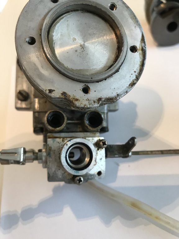

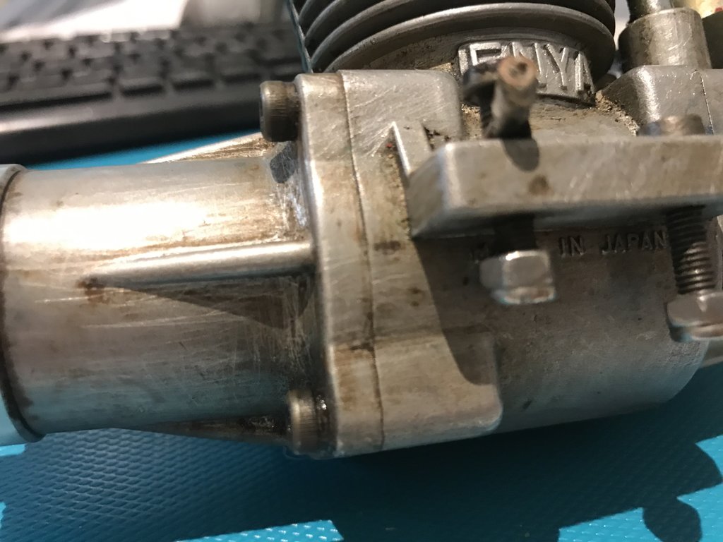

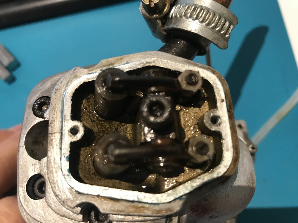

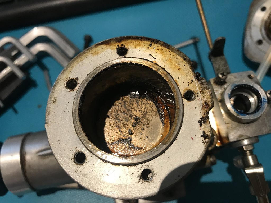

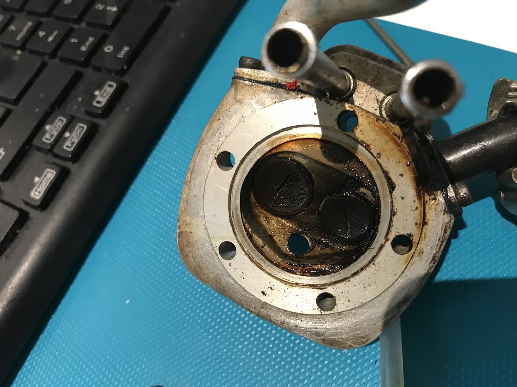

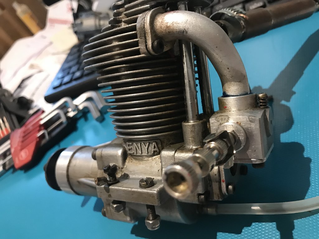

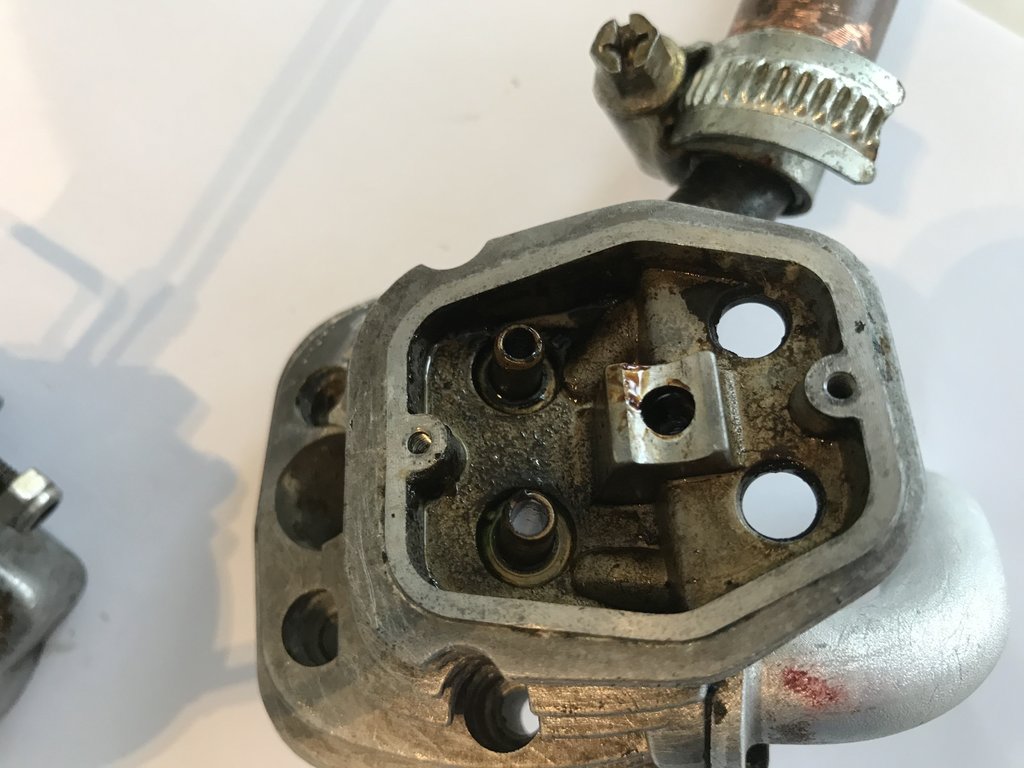

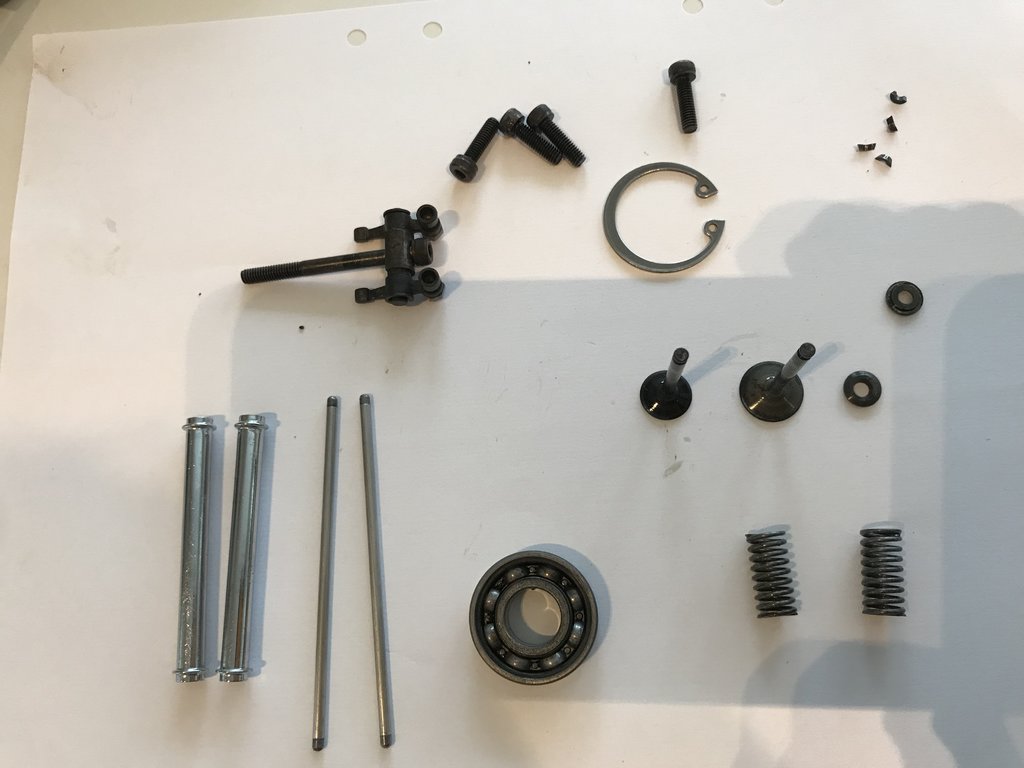

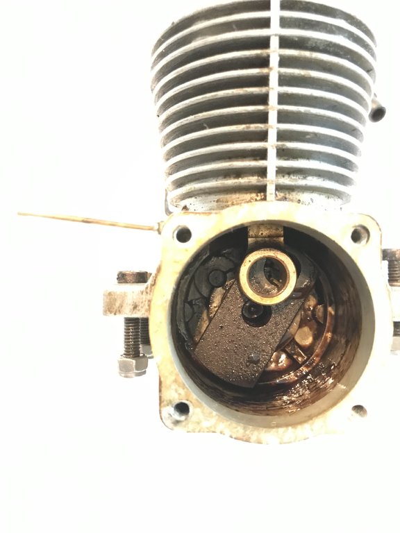

jarek996 Opublikowano 3 Lipca 2020 Opublikowano 3 Lipca 2020 Wczoraj doszla do mnie kolejna ENYA R120 4-C , kupiona w Niemczech za jakas dziwna kwote ( chyba nawet ponizej 100 EUR ). Byla ( tak wynikalo ze zdjec ) w "takim sobie" stanie i po rozpakowaniu paczki okazalo sie , ze jest wlasnie w stanie "takim sobie" . Widac , ze wiele moze nie ma "na karku) , ale jest totalnie zaklejona , ktos ja chcial odnawiac , ale chyba zdrapywal stary olej jakims nozykiem ( widac mikro-rysy ). Nie martwie sie tym za bardzo , gdys prawdopodobnie cale "zewnetrze" pojdzie to szkielkowania. Po wstepnym rozkreceniu okazalo sie , ze w srodku poza totalnym olejowym syfem , jest calkiem , calkiem ! Zaczalem rozkrecac dalej i pierwsze czesci wyladowaly w kapieli . Na pierwszy rzut poszly zawory i czesci dookola-zaworowe , lozysko przednie i kilka srub. Zalalem tlok ( w najnizszym polozeniu ) i "klej olejowy "( bo nie byl to nagar ) sam odpadl odpadl po 10 min. kapieli .Ponize kilka pierwszych zdjec z "remontu" silnika. Kilka fotek z dnie dzisiejszego : 1 1

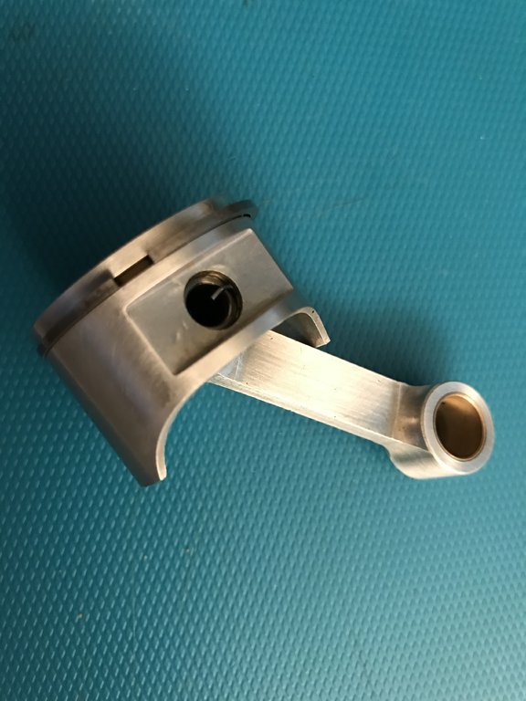

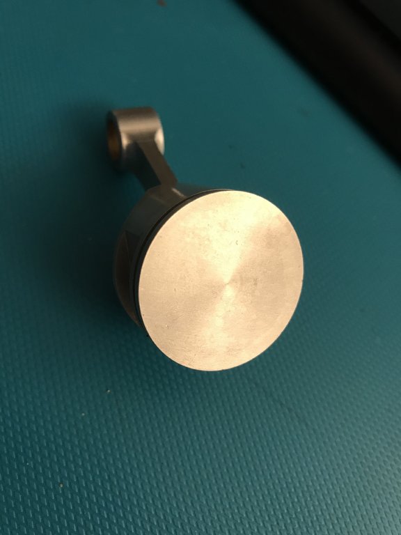

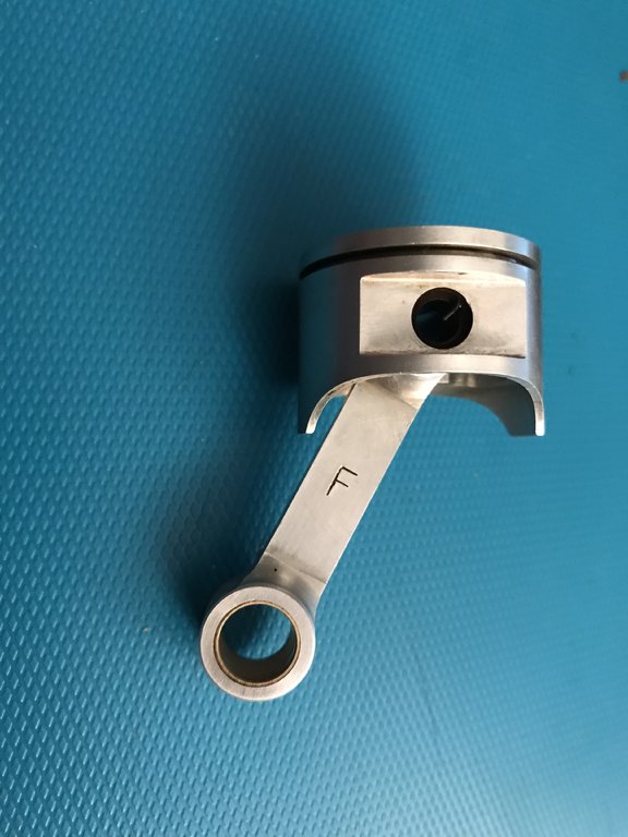

jarek996 Opublikowano 4 Lipca 2020 Opublikowano 4 Lipca 2020 Lozyska zostaly zamowione ( wszystkie 4 ) , dzisiaj jak sie uda to moze wysoduje gniazda zaworow i sprobuje rowniez posodowac to co juz mam rozebrane. Jesli sie okaze ( choc watpie ) , ze sodowanie zmniejszy troszke te ryski , to na nim poprzestane. Jesli nie to poszkielkuje najdrobnij jak sie tylko da. Okazuje sie , ze silnik ma minimalne zuzycie , ale jest bardzo, bardzo zaniedbany . Zadnych rys w tulei cylidrowej ( ktora bede sie staral dzisiaj wyjac ) , tlok swiezutki. Oby wiecej takich "zlomow" w tej cenie ? 1

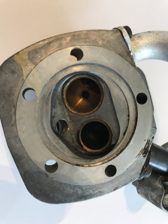

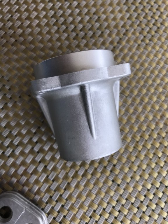

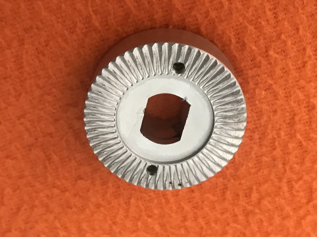

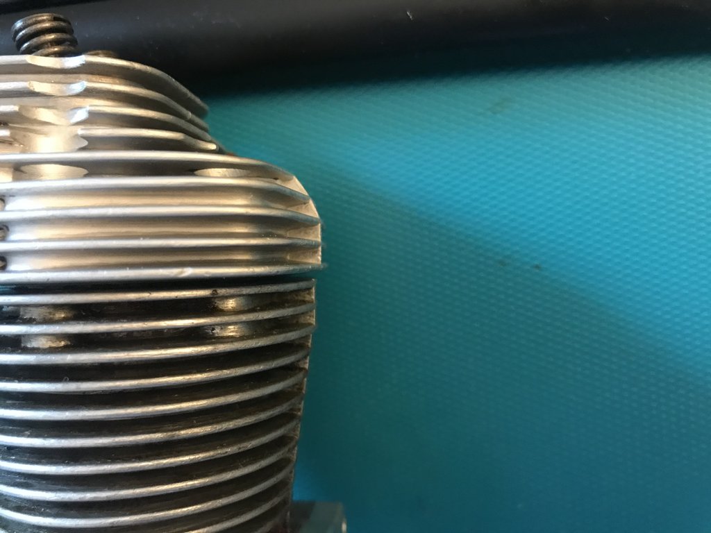

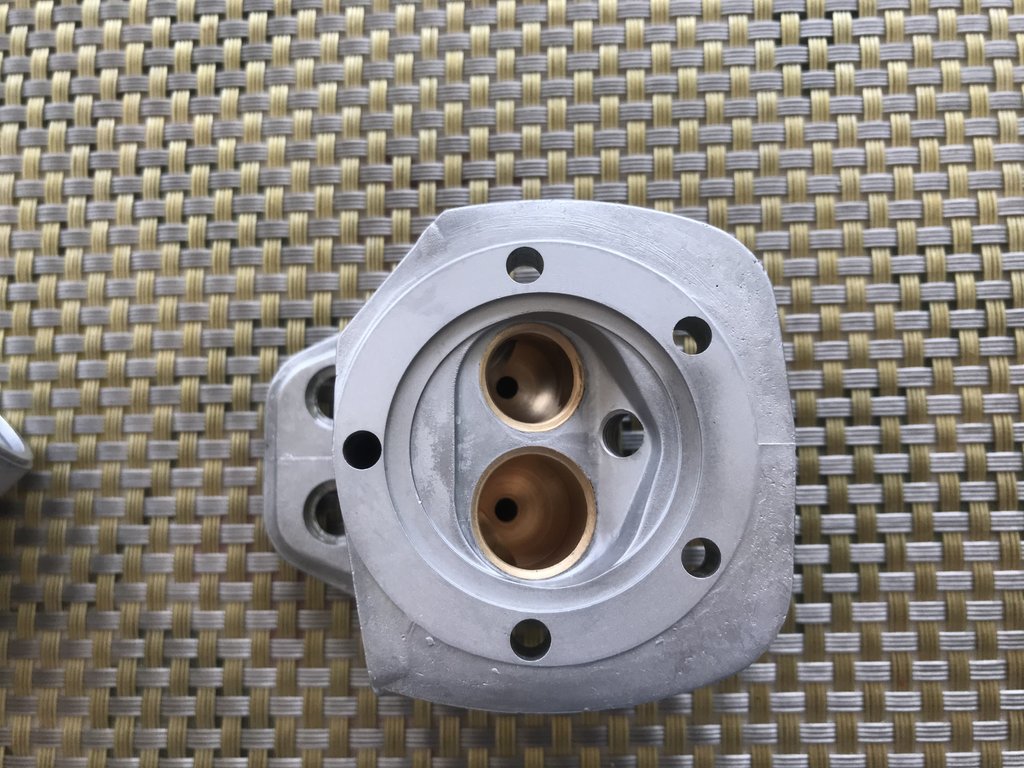

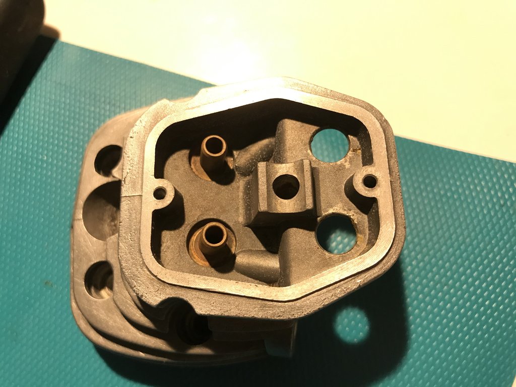

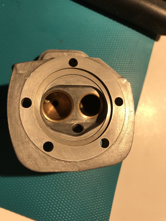

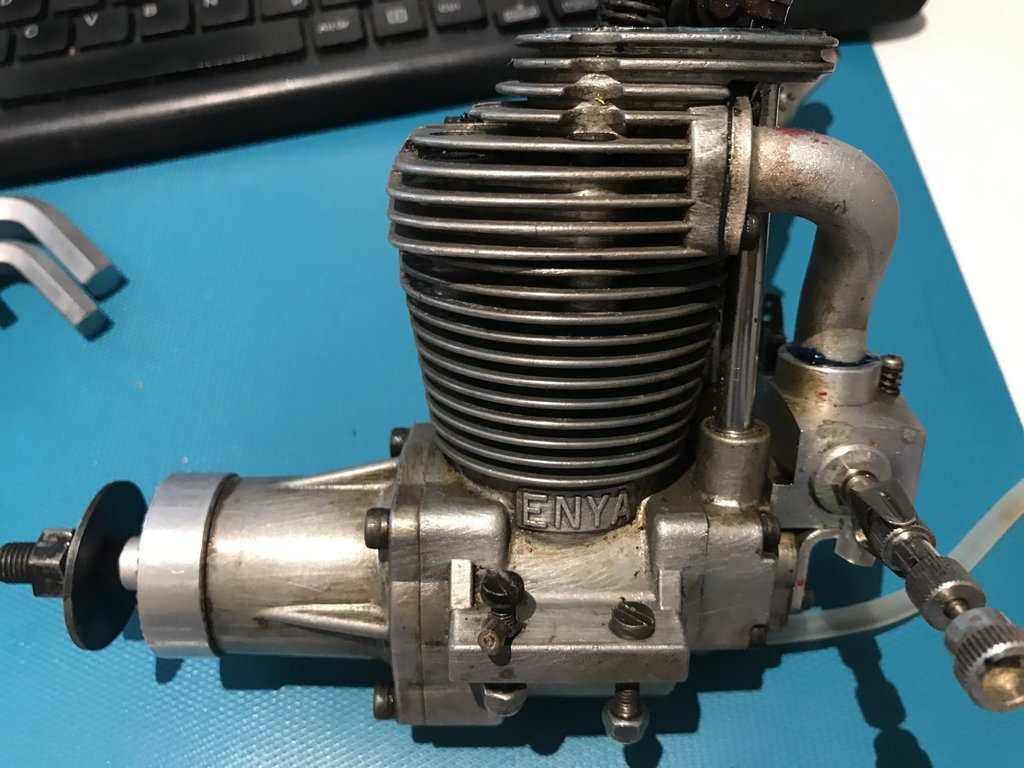

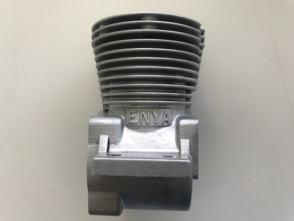

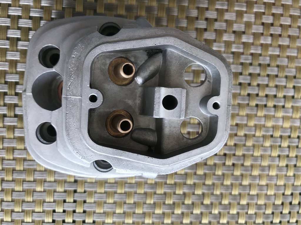

jarek996 Opublikowano 4 Lipca 2020 Opublikowano 4 Lipca 2020 Pojechalem do znajomego Bulgara ktory ma warsztat samochodowy i podlaczylem moja "sodownice" do PRAWDZIWEJ sprezarki ( w sumie to pierwszy raz , dotychczas dzialal na malych i slabych sprezarkach ). Wzialem ze soba dwie czesci i przelecialem je po minutce. Jedynym problemem bylo to , ze nie mial ( Pan Bulgar ) separatora wody w sysytemie i zapchalo mi troszke pistolet pod koniec pracy. Efekt jak na zdjeciach ponizej. Mysle , ze nie bede sie "spuszczal " , jak to mawia mlodziez i odpuszcze szkielkowanie. Efekt zadawala mnie w 95% , zniknely nawet mikro-ryski ! Zwroccie uwage jak pieknie wybralo nagar za zaworem wydechowym ( mozna porownac z wczesniejszymi zdjeciami ) . Jak zjem sniadanie zmontuje sobie glowice . Po dzisiejszym sodowaniu ODPUSZCZAM jakiekolwiek inne czyszczenia silnikow. Szkoda czasu i zdrowia ! Po co moczyc w paskudnych chemiach i meczyc sie szczoteczkami do zeboow ! Po minucie sodowania , silnik mamy jak nowy !!! Mysle , ze nawet myjki "ponaddzwiekowe" nie dadza takiego efektu ! Porownanie czesci wysodowanych i "oryginalnych" : 1

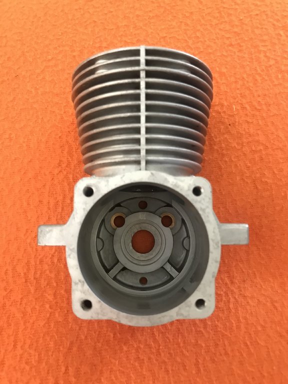

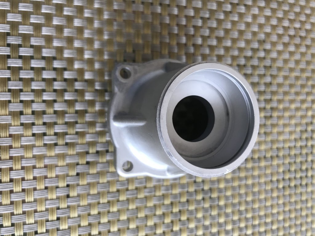

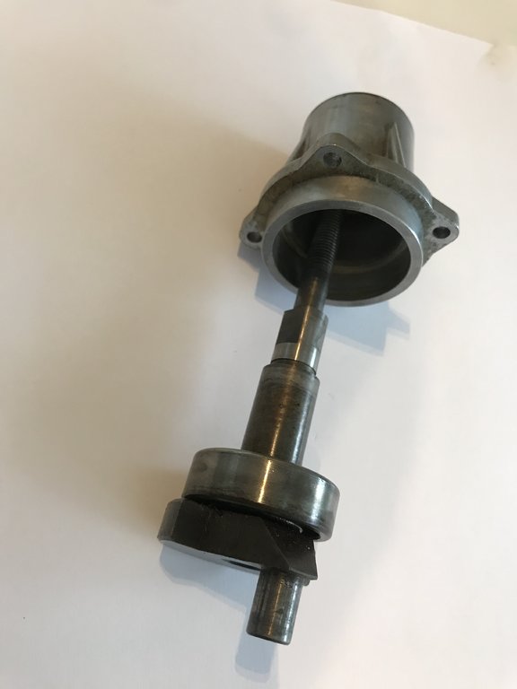

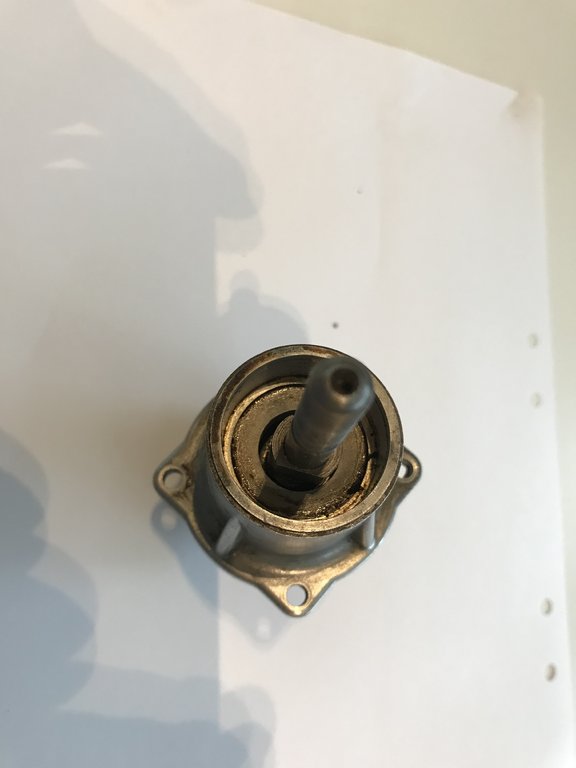

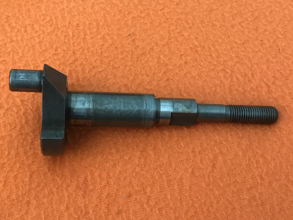

jarek996 Opublikowano 8 Lipca 2020 Opublikowano 8 Lipca 2020 Dzisiaj troszke sodowania , lozyska wczoraj zamowione ( firma STOZEK , bardzo polecam , super serwic , Pan doradzil co i jak i niezle ceny + najwazniejsze : WSZYSTKO MAJA ! ). Wal byl tylko "przeleciany" wata stalowa ( bardzo drobna ) . Gdzies tam w narozniczkach i szczeklinkach moze calego syfu nie wybralo , ale tego naprawde NIE WIDAC "na zywca". Konczyla mi sie soda i chcialem sie skupic na glownych powierzchniach . Robilem dzisiaj u mojego kolegi Chadiego ( Libanczyk ) , ale wialo strasznie przed jego warsztatem i wiry solanki krecily sie w powietrzu. Bylo troszke nerwowo ? Musze zakupic jakis duzy uzywany kompresor i uniezaleznic sie od znajomych. Przyda sie nie tylko do sodowania .... Jutro jak znajde chwile , to moze powalcze z uszczelkami . Wtedy pozostanie wlozenie lozysk, skrecenie , regulacja i ODPALENIE ( bedzie oczywiscie filmik ) !!! Dzieki temu , ze jade teraz PRAWDZIWYM kompresorem i stalym duzym cisnieniem , widze , ze sodowanie jest naprawde BARDZDZO skuteczne. Poprzednie proby byly takie sobie , ale to wina tylko i wylacznie zbyt niskiego cisnienia. Teraz pozostaje tylko polowanie na ENYE w zlym stanie ? Tak sie jeszcze zastanawiam , czy jest sens kupic paste do zaworow i "podetrzec" je troszke w gniazdach . Zawory moczylem w plynie + czyscilem welna stalowa ( bardzo drobna ) . Gniazda zostaly wysodowane ( jak poprzednio ). Jak juz pisalem , sodowac mozna z uszczelkami gumowymi ( nic im sie nie stanie ) , wiec chyba gniazda nie zmienily swojej formy , tylko zdjalem z nich caly syf ? 1

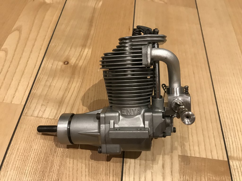

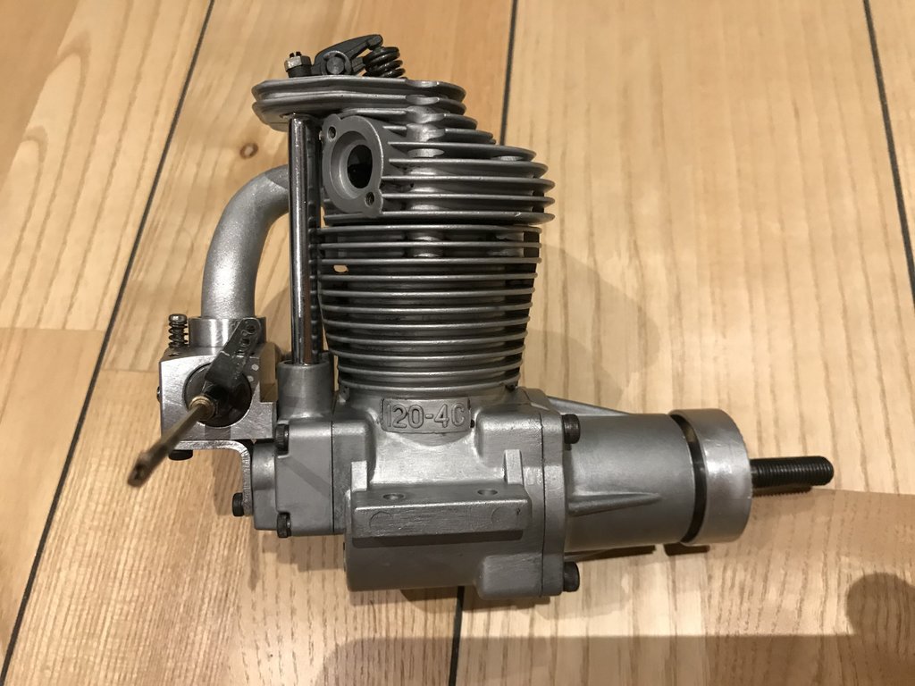

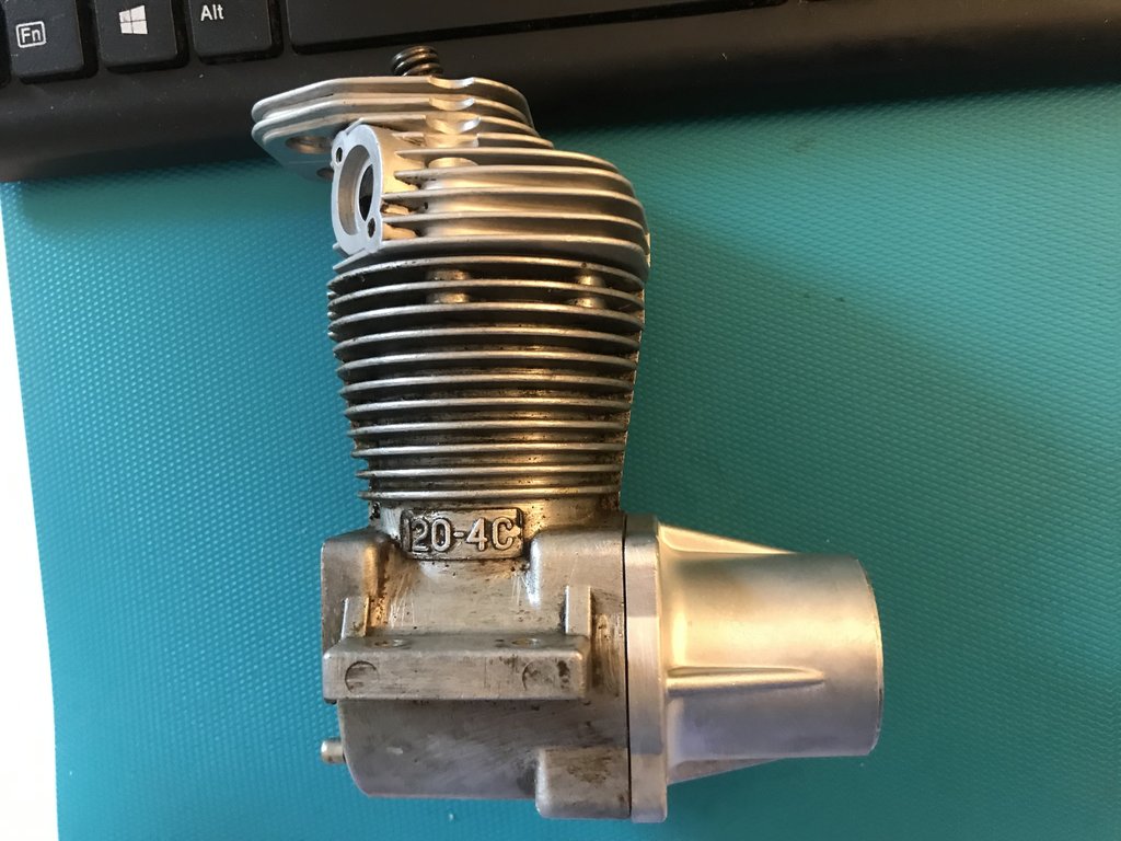

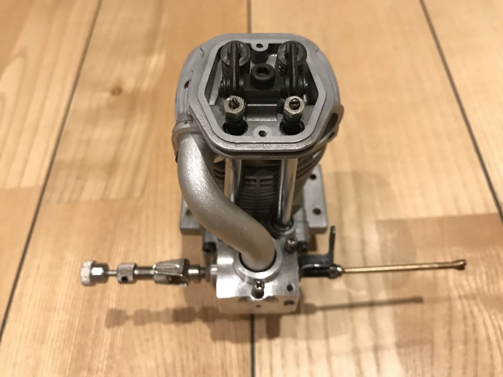

jarek996 Opublikowano 9 Lipca 2020 Opublikowano 9 Lipca 2020 Lozyska wlozone , uszczelki wyciete , silnik zlozony . Pozostaje regulacja zaworow , dociagniecie wszyskich srub , konserwacja i na razie na polke. Odpale jak znajde wiecej czasu . Jak za 100 EUR , komplet lozysk za 60 zl i kilka godzin BARDZO PRZYJEMNIE spedzonego czasu to efekt mysle jest OK. Nowe silniki tego typu kosztuja ponad 300 EUR , ten ma raczej bardzo niewielki przebieg ( widac bylo po tloku i tulei cylindrowej ) . Pochodzi jeszcze dlugo . P.S. silnik kupilem z jakas stara gietka rura , ale dostanie jeden z wydechow ( oryginalnych ) ktorych mam w szufladzie kilka sztuk. Lacznik wydechu byl z silnikiem
jarek996 Opublikowano 10 Lipca 2020 Opublikowano 10 Lipca 2020 Powiem Ci szczerze Pawel , ze w rzeczywistosci wyglada LEPIEJ jak na zdjeciach ! Nie widac tych wszystkich "przeblyskow" i cieni. Wyglada prawie jak silnik z fabryki ? Mam nadzieje , ze jak zaczniesz "sodowac" swoje "niedomyte" silniki , to efekt bedzie podobny.
